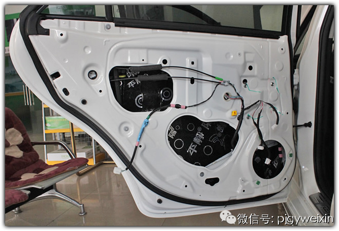

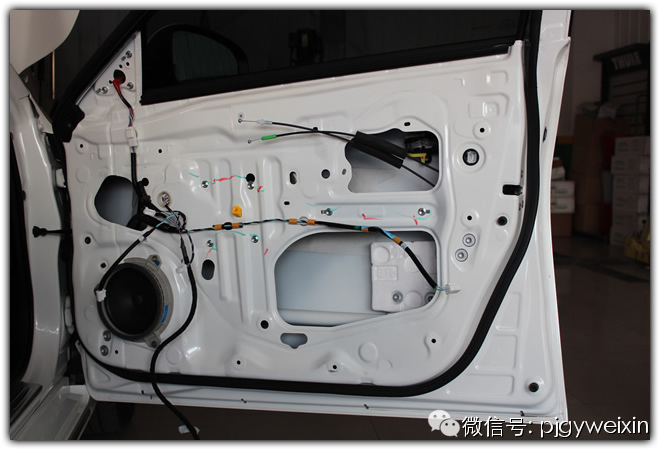

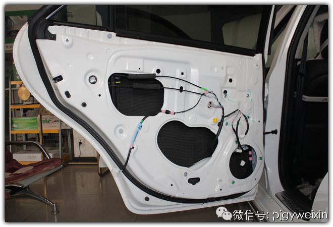

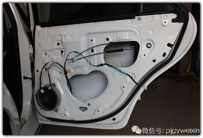

拆下门饰板,揭开防水膜,对门内钢板进行清洁:

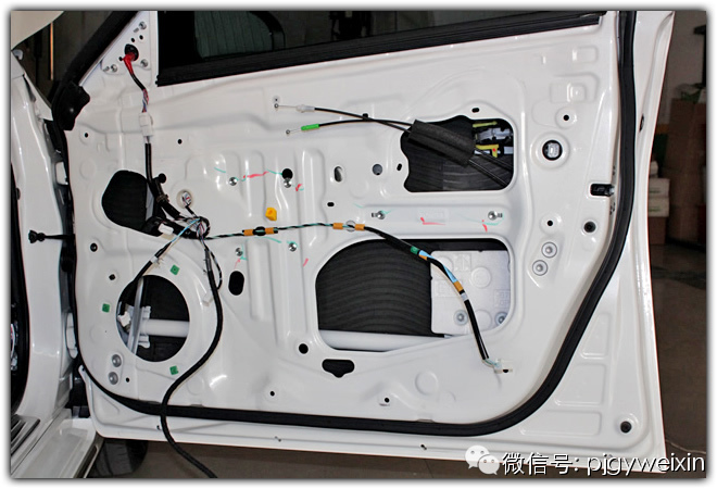

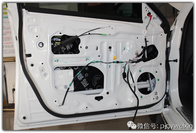

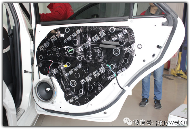

门内钢板先贴一层阻尼隔声止振垫:
止振垫表面再贴一层阻尼隔声吸声棉:

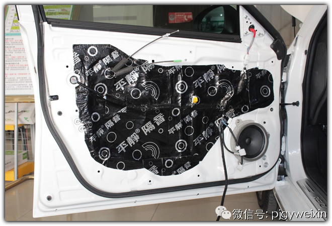

最外层(喇叭层钢板)满贴一层阻尼隔声止振垫:

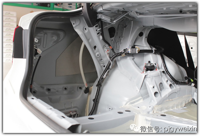

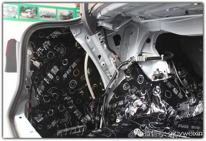

后备箱两侧及空腔施工前:

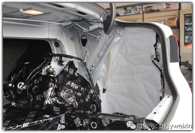

后备箱两侧及空腔贴一层阻尼隔声止振垫:
空腔内再贴一层平静白棉(聚酯纤维棉):
