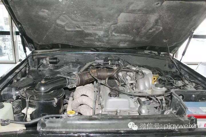

丰田4500是许多国家野外科考队的标准配车,以可靠性极高著称。随着车龄的增长,发动机噪音越发明显,为此车友过来做了挡火墙部位的隔音。
挡火墙部位使用材料:平静三明治隔声吸声棉+平静隔声隔热棉+平静环保胶粘剂
操作方法:挡火墙自带的隔热垫应保留,将胶水刷在隔热垫表面,然后目测施工位置同时将三明治棉剪出合适的形状,刷胶后进行粘贴(棉与棉对粘,无需晾胶,可立即粘贴),贴满一层三明治棉后,再用相同方法,给三明治棉表面满贴一层隔声隔热棉。
注意:车架号要留出,排气管10cm范围内不要施工任何隔声材料。

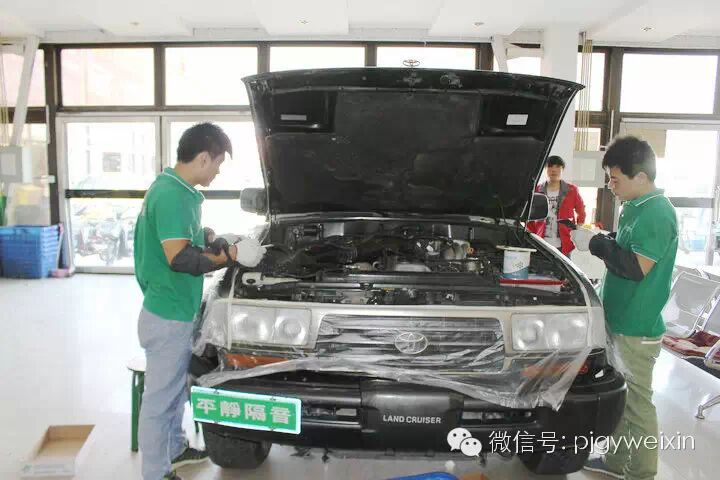

下图为施工人员为挡火墙部位刷平静胶水:

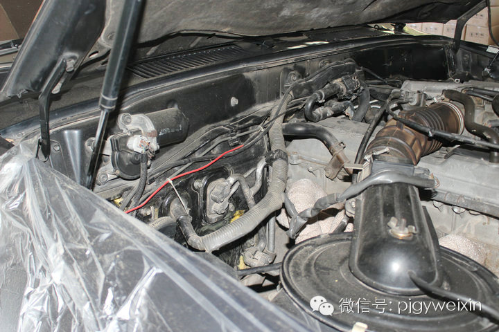

胶水要涂刷到位,且均匀:

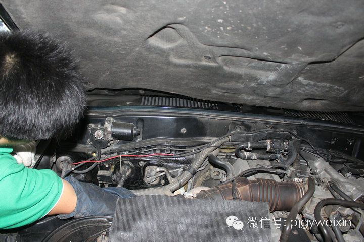

刷胶中:

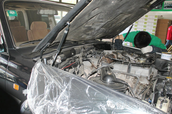

裁剪三明治隔声吸声棉,为其背面刷胶后贴到挡火墙部位:

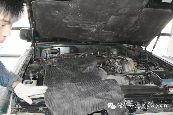

三明治棉贴满一层:

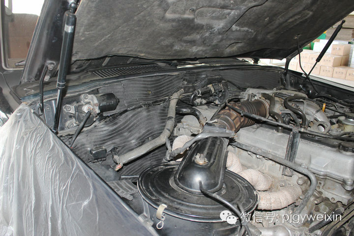

三明治表面再刷胶水,贴一层隔声隔热棉:
