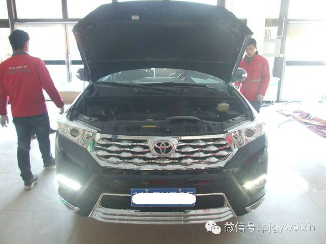

汉兰达有着宽大的车身,拥有创新的、宽敞的内部空间,并配备了豪华、舒适的内饰。而且,Highlander汉兰达标配了同级别车型中最高标准的安全装备。这款SUV行驶中非常安静,而且灵敏性超凡,将多功能性和驾驶舒适性汇于一身。噪音控制方面略显不足,综合噪声较大,有降噪打算的车友,可以选择下面的施工方案,此方案性价比高,效果很赞。

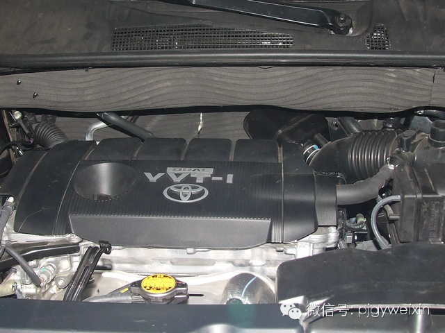

挡火墙U槽是阻隔发动机噪音的主要部位。挡火墙需使用三明治隔声吸声棉和隔声隔热棉施工。U槽又是排水槽,施工只用阻尼隔声止振垫,满贴一层即可,注意U槽两端的排水孔不要堵塞。
挡火墙施工中:
挡火墙施工后:

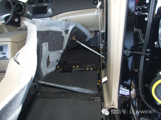

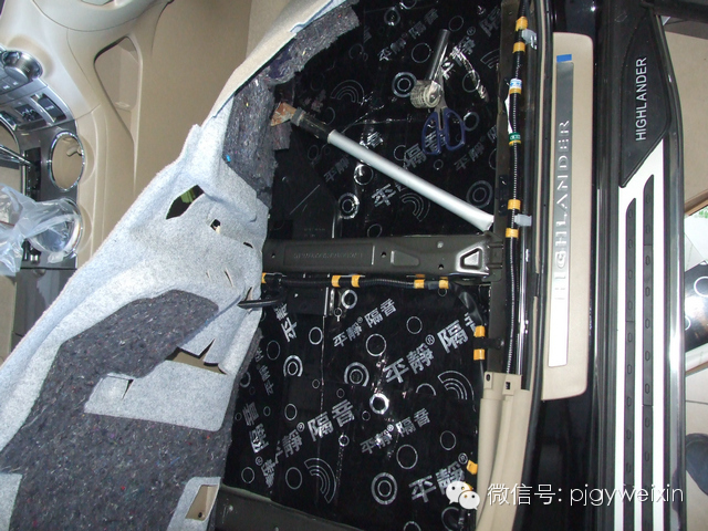

驾驶舱底板做隔音,可以阻隔路面噪音,抑制底盘共振,需用阻尼隔声止振垫和阻尼隔声吸声棉施工。下图为驾驶舱底板满贴了一层阻尼隔声止振垫:
又贴满了一层阻尼隔声吸声棉:

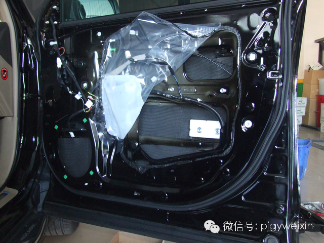

车门隔音,可以阻隔外界环境噪音,提升音响效果,需用阻尼隔声止振垫和阻尼隔声吸声棉施工,下图为车门内钢板满贴了一层阻尼隔声止振垫:
又满贴了一层阻尼隔声吸声棉:

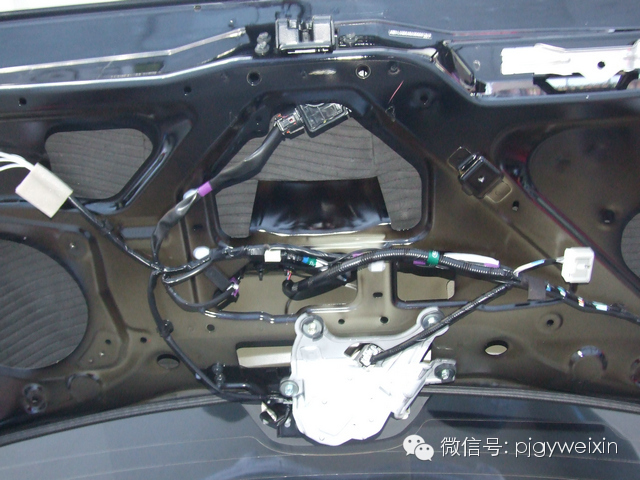

后尾门位于车的后部,传入的噪音较小,一般贴一层阻尼隔声吸声棉即可,如图所示:

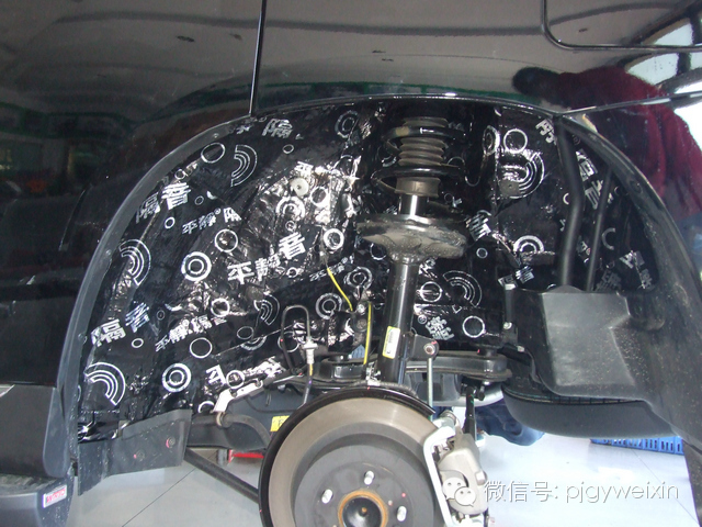

车外四轮支撑体正是减震器的安装部位,行驶中会有明显振动,而且此部位常会有泥水冲刷,需使用平静强力胶和止振垫施工,施工图片:
