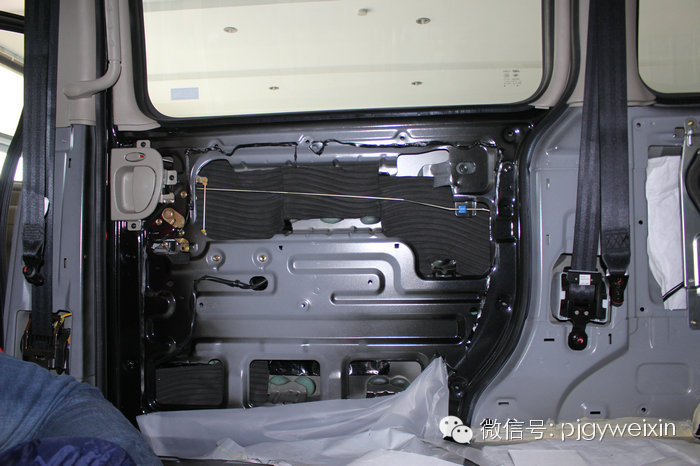

车门做隔音可以阻隔外界环境噪音,提升音响效果,施工需使用:阻尼隔声止振垫,阻尼隔声吸声棉,其中防撞梁不贴任何材料。
下图为车门内钢板满贴了一层阻尼隔声止振垫。
止振垫表面又满贴了一层阻尼隔声吸声棉

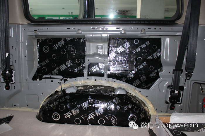

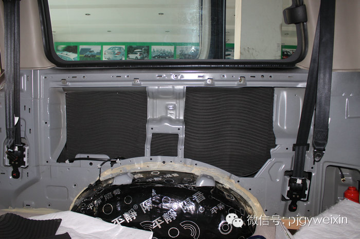

车身侧围和车门隔音的作用相同,施工工艺也是一样的。下图为车身侧围满贴了一层阻尼隔声止振垫
止振垫表面又满贴了一层阻尼隔声吸声棉

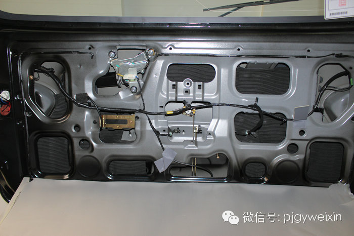

后尾门传入的噪音比较小,施工只贴一层阻尼隔声吸声棉即可,如图所示:

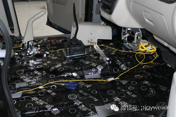

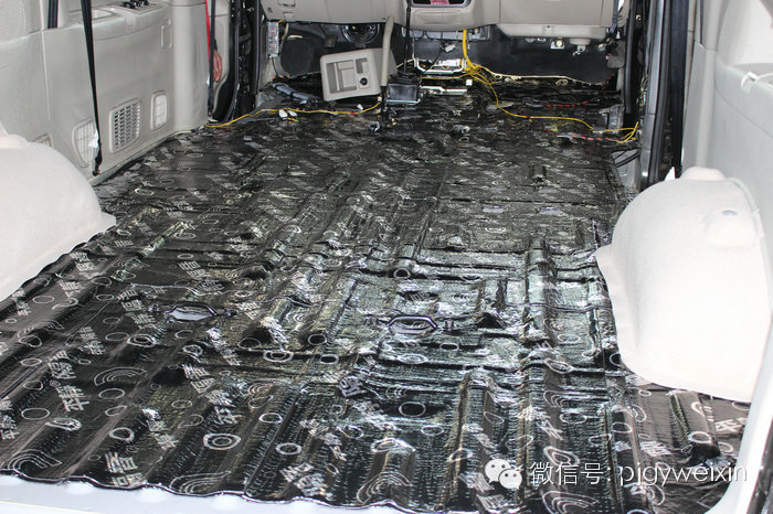

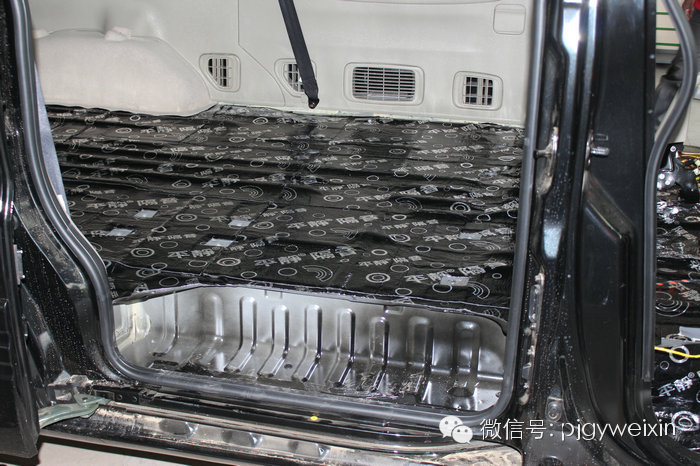

驾驶舱底板做隔音,可有效阻隔轮胎噪音和路面噪音,减轻底盘共振,通过不平坦路面时的整体感也会增强许多。
下图为驾驶舱底板施工图
