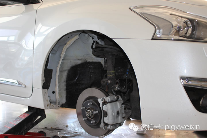

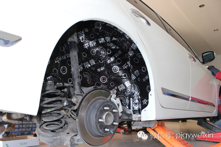

这辆车主要施工的是车外四个轮弧支撑体部位

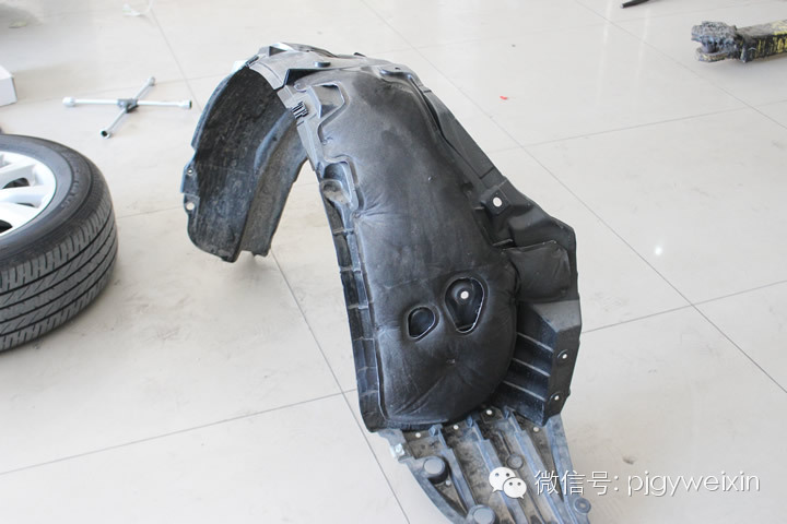

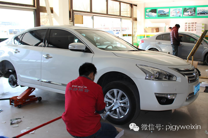

施工要先拆掉车轮及轮子上方的塑料挡泥板

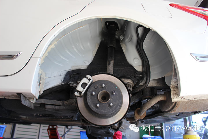

拆空后,把施工表面清理干净,干燥后,刷一层胶水,胶水晾干就可以上隔音止振材料了
原车的塑料挡板上也处理过隔音材料,比较难得

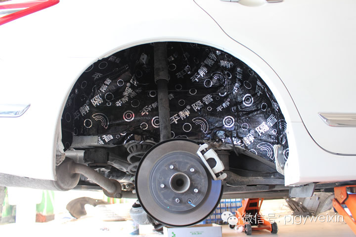

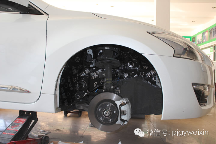

车外轮弧支撑体施工用的是阻尼隔声止振垫,材料之间相互重叠,完全满铺
前轮支撑体部位隔音施工后
后轮支撑体部位隔音施工后,施工后要把原车的塑料挡板都装回去
