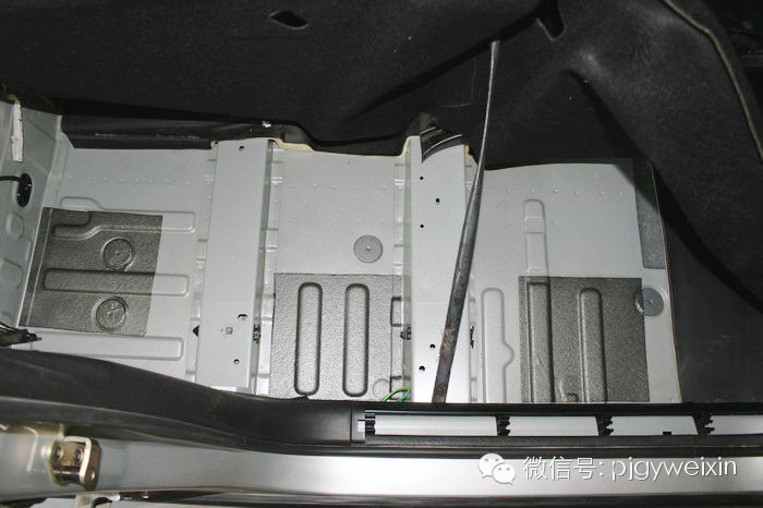

下图为驾驶舱底板部位施工前:

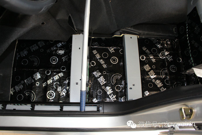

清洁钢板后,满贴一层阻尼隔声止振垫,由于时间关系,没拍到第二层贴阻尼隔声吸声棉的图片:

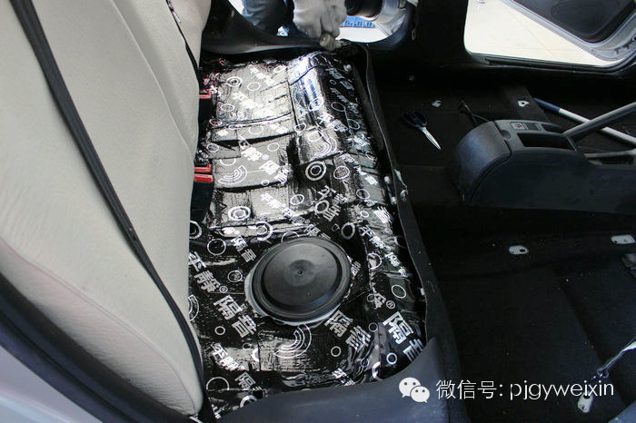

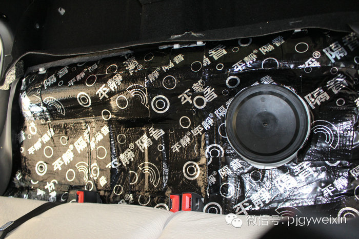

后排座位下面满贴一层阻尼隔声止振垫:

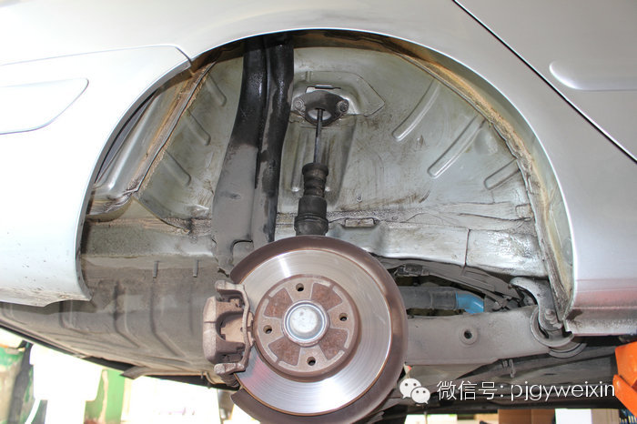

支撑体部位清洁干净后,刷一层平静胶水:

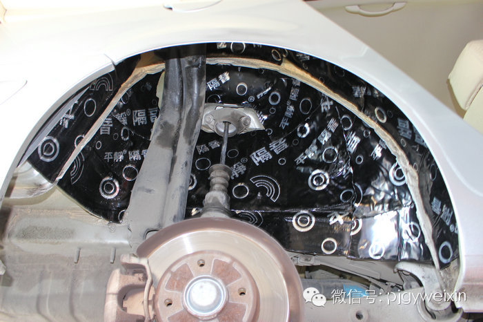

胶水晾干后,满贴一层阻尼隔声止振垫:
止振垫进行按压,确保粘贴牢固:
