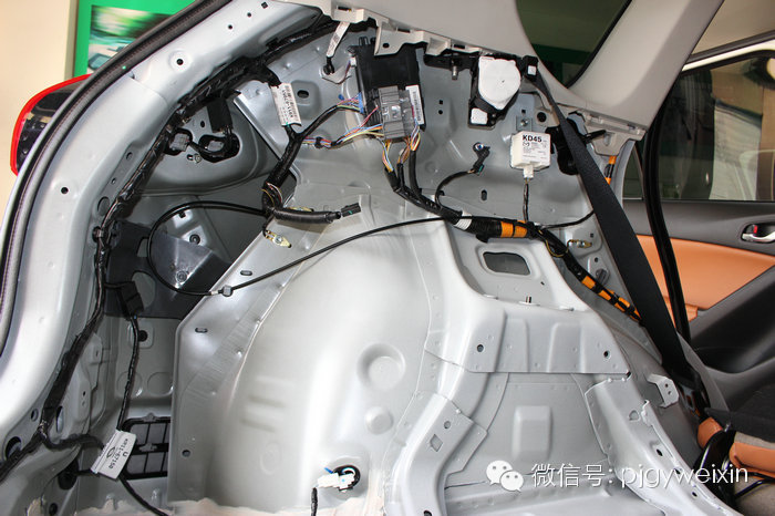

后备箱两侧及空腔施工前:

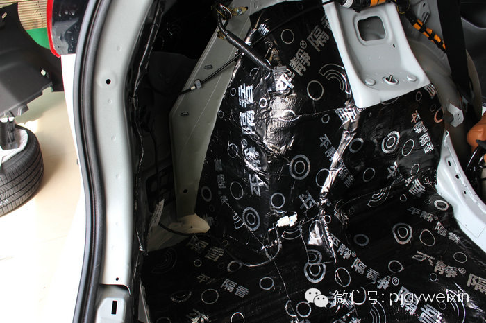

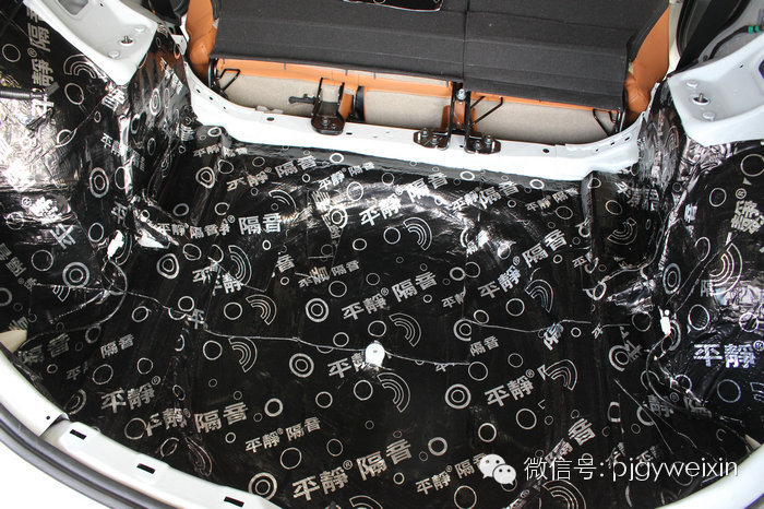

后备箱两侧及空腔满贴一层阻尼隔声止振垫:
后备箱底板应满贴一层阻尼隔声止振垫,再满贴一层阻尼隔声吸声棉,由于时间关系没拍到贴棉后的图片:

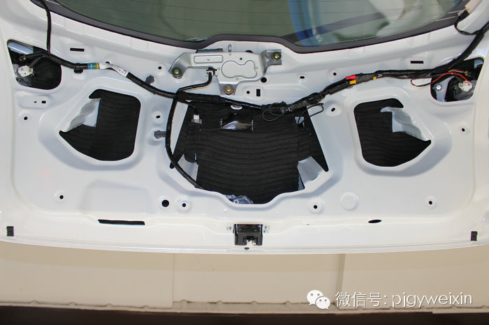

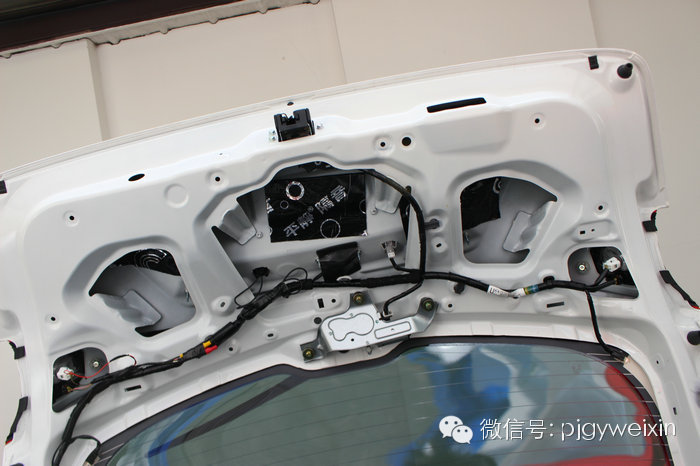

应车主要求,后尾门里面钢板的局部加贴了止振垫:
再满贴一层阻尼隔声吸声棉:

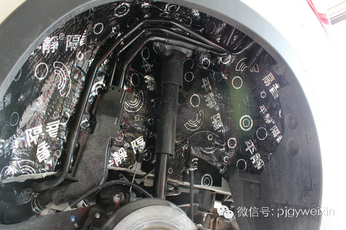

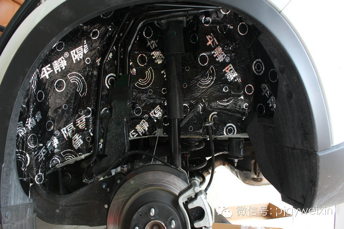

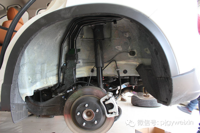

支撑体清洁干净后,刷一层平静胶水:
胶水晾5-10分钟时间后,满贴一层阻尼隔声止振垫:
止振垫必须进行按压,确保边角处也是牢固的:
