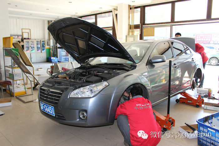

奔腾B50大气稳重,空间有很大优势,乘坐比较舒适,且配置丰富。为简单降低发动机噪音和轮胎噪音,施工了:引擎盖,车外四轮支撑体。

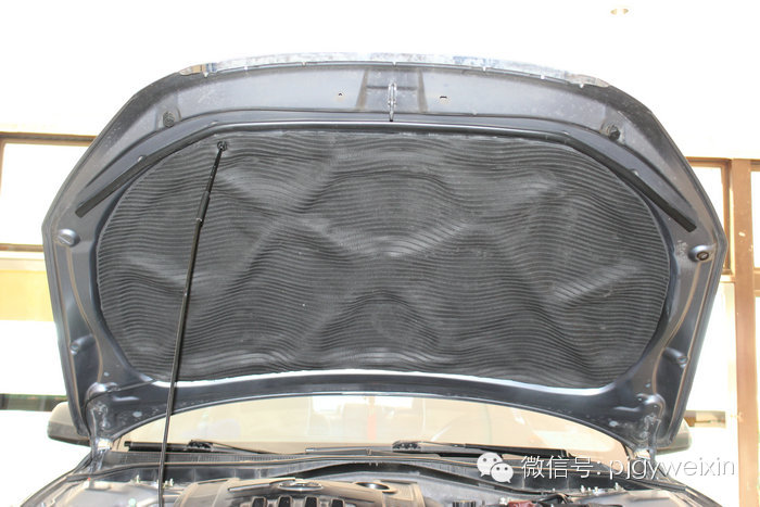

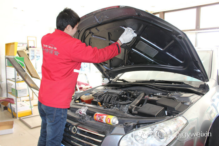

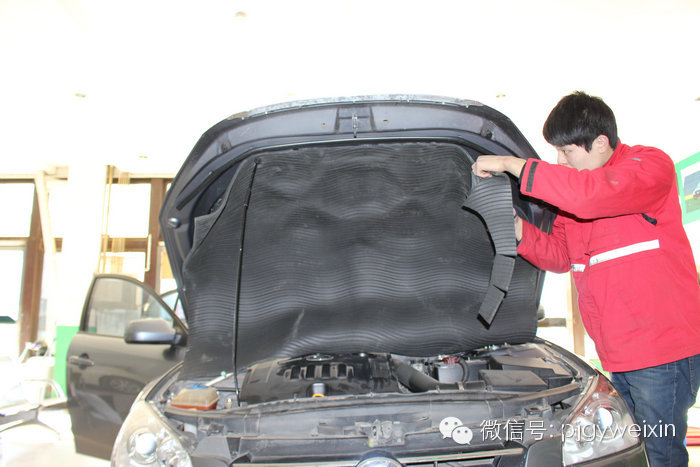

拆下引擎盖自带的隔热垫,对钢板进行清洁:

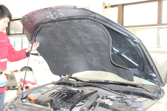

引擎盖和专用棉分别刷一层胶水,晾胶5-10分钟后,在中间部位对粘,然后修剪边缘部分:
边缘应修剪的美观大方:
修剪好边缘部分,再与引擎盖对粘,最后整体按压一遍,确保粘贴牢固:

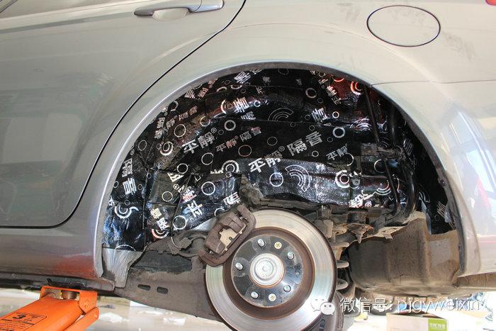

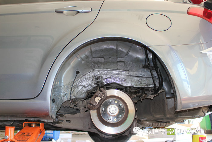

支撑体部位清洁干净后,刷一层平静胶水:
晾胶5-10分钟后,满贴一层阻尼隔声止振垫,并进行按压处理,确保边角处都是牢固的:

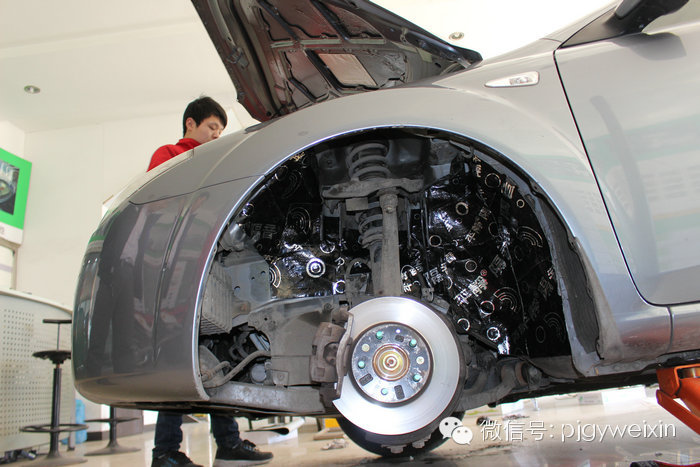

前轮支撑体施工后:
