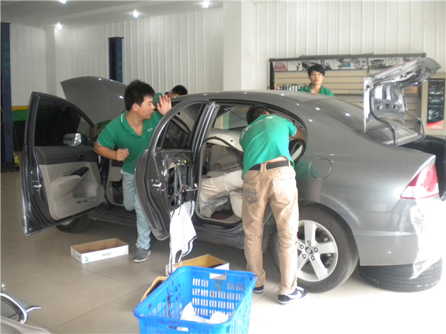

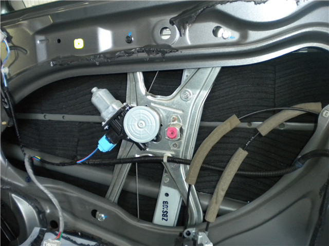

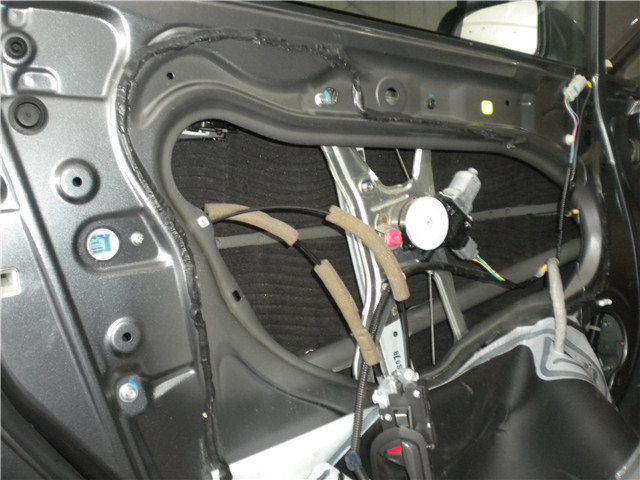

开始拆卸车辆内饰。

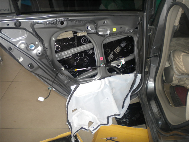

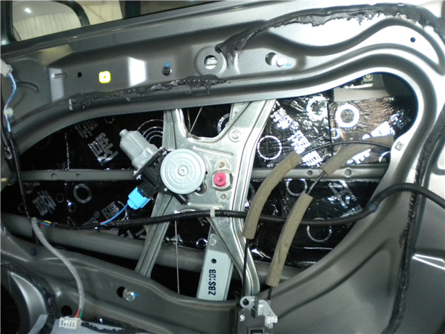

先从车门开始,第一层粘贴平静阻尼止振垫
第二层粘贴阻尼隔声吸声棉
前门止振隔音。

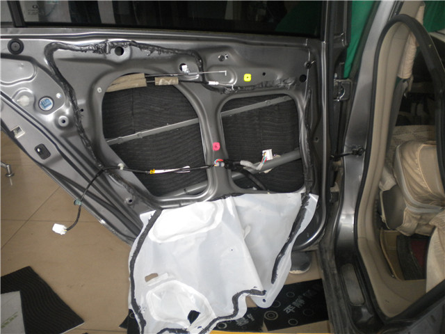

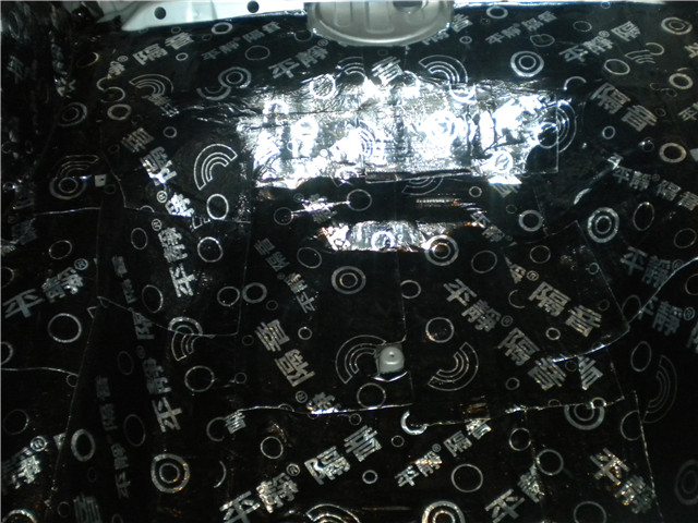

后翼子板止振。
第二层粘贴隔声吸声棉。

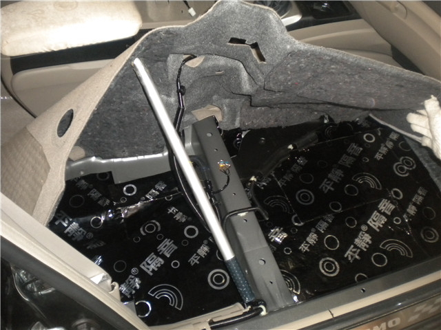

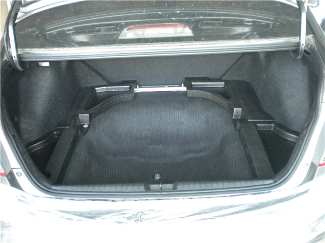

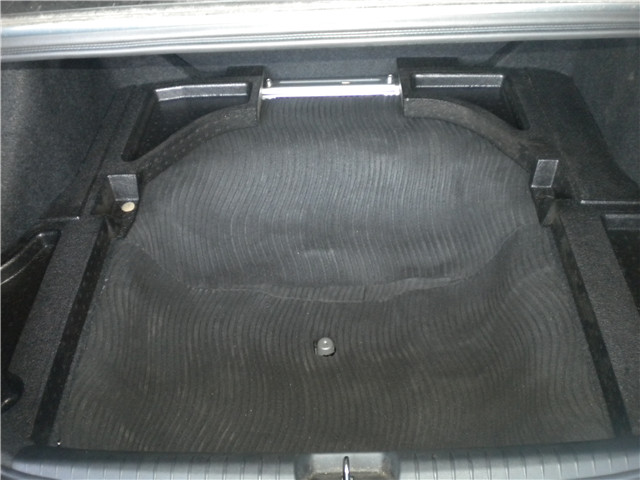

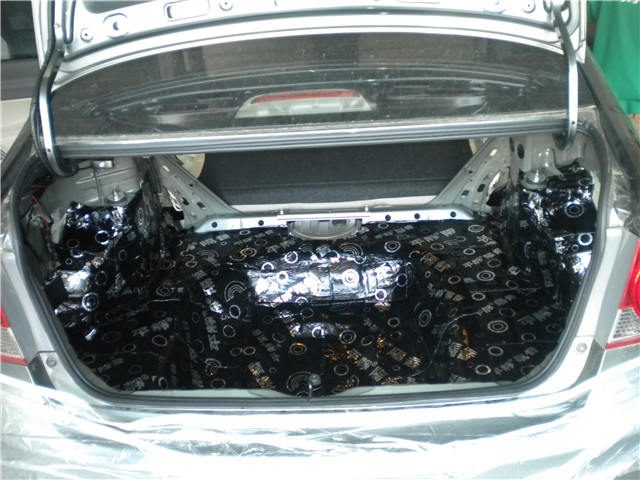

后备箱底板止振完工。
后备箱第二层隔音处理。

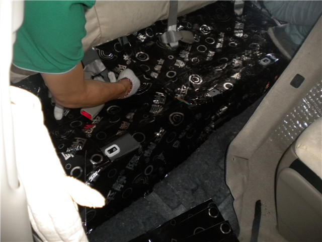

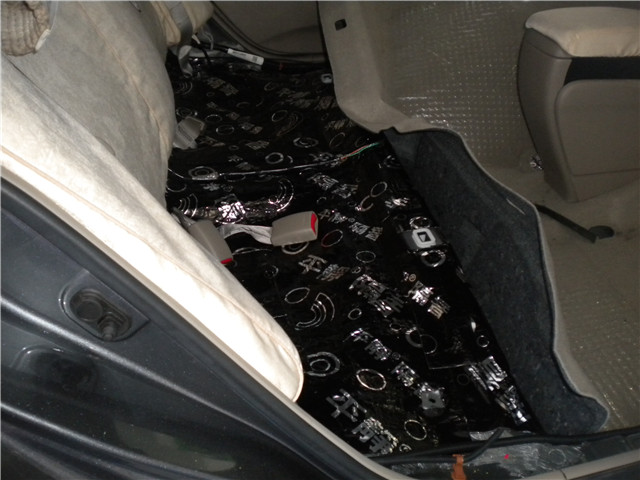

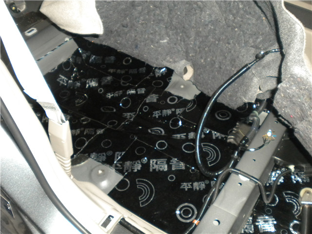

底板采用双层止振处理,对路噪抑制效果更好。

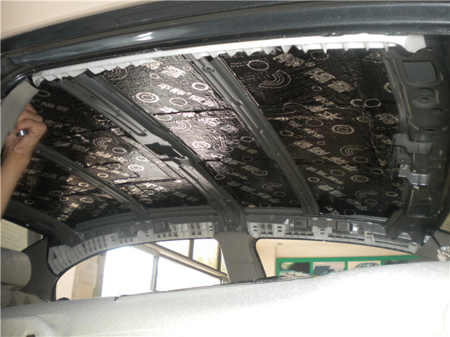

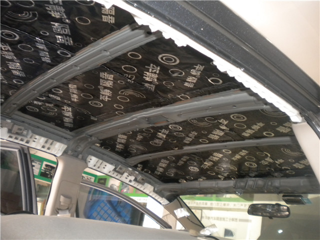

车顶隔音可以抑制高速风燥、阻隔太阳热量传人车内、降低下雨时的雨水打击声

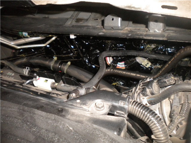

挡火墙隔音是降低发动机噪音的主要途径,这个部位施工难度比较大,需要使用专用材料进行施工。
