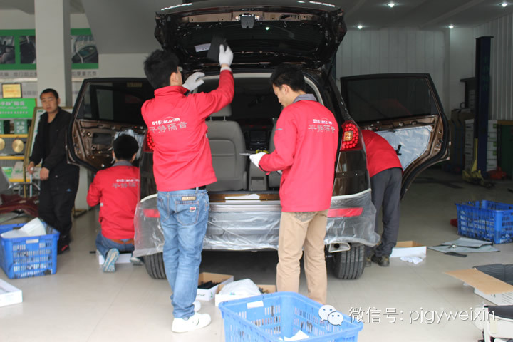

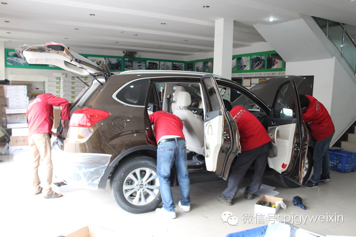

车门隔音和音响改装完全可以同时施工,这样可以避免内饰的重复拆装,减少对塑料件的损伤,又能大大节省施工时间...
下面是瑞虎5的平静隔音施工照片,这辆车就是贴完隔音材料,原地改装音响,都完成以后,才回装车门内饰

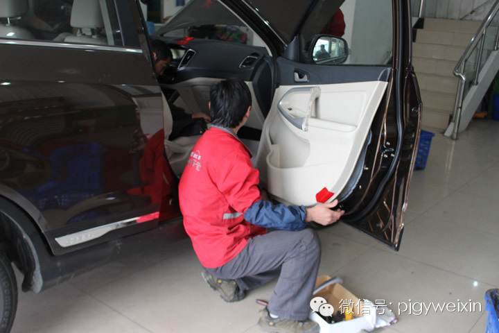

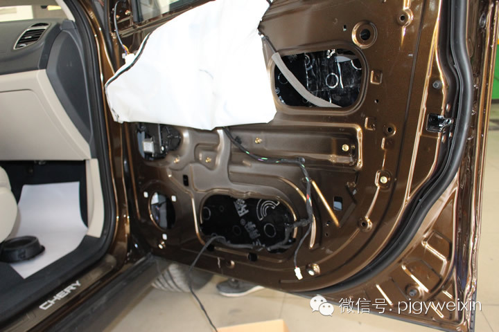

先拆卸车门的内饰板

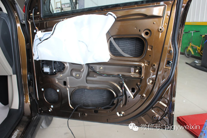

内饰板后面是车门的防水膜

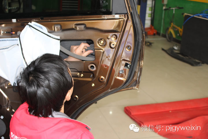

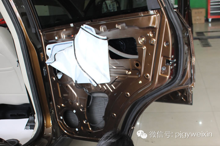

揭开防水膜,把车门内钢板表面清理干净,开始贴隔音材料
车门隔音要先贴一层阻尼隔声止振垫

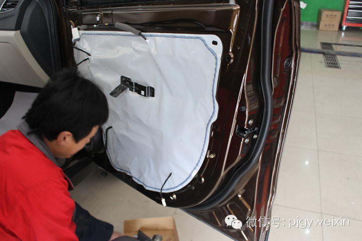

做完止振垫后,止振垫上面要再铺一层阻尼隔声吸声棉
这是给后门内贴阻尼隔声吸声棉
车门隔音施工后
给尾门内贴阻尼隔声吸声棉
