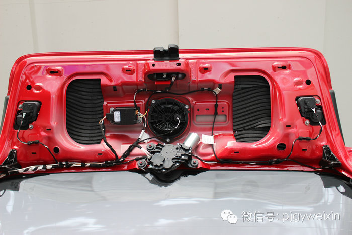

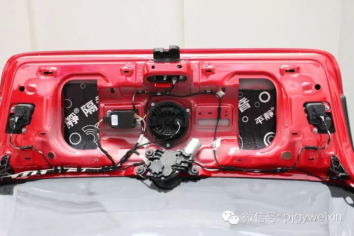

后尾门内钢板贴阻尼隔声止振垫应局部粘贴,不宜满贴,以免最后增重太多影响尾门正常开启:
再满贴一层阻尼隔声吸声棉:

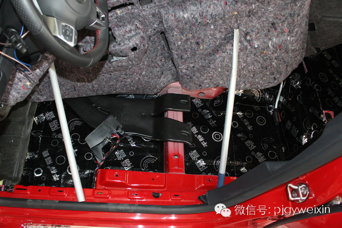

应车主要求,驾驶舱底板满贴2层阻尼隔声止振垫:
后排座位下面空间非常狭小,只贴一层阻尼隔声止振垫,不再增加任何隔音材料:

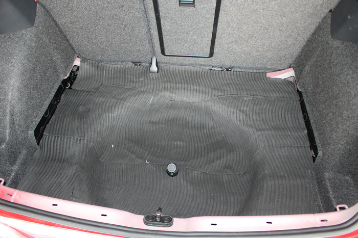

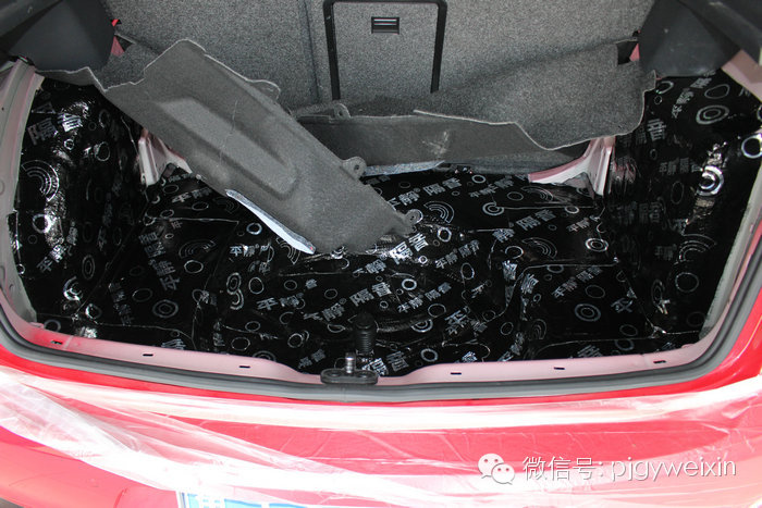

后备箱底部及两侧均满贴一层阻尼隔声止振垫:
回装两侧内衬板后,底部再增加一层阻尼隔声吸声棉:
