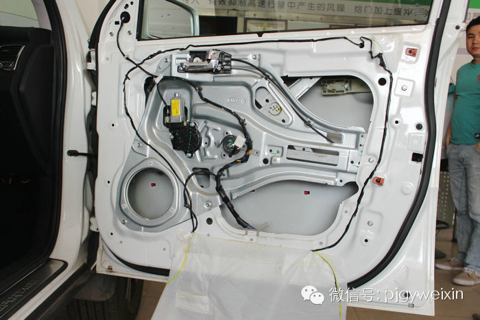

拆下车门饰板,揭开防水膜,清洁门内钢板:

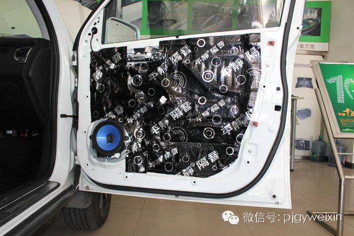

门内钢板满贴一层阻尼隔声止振垫:
再满贴一层阻尼隔声吸声棉:
车主为提升音响效果,加做了喇叭层钢板止振:

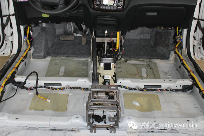

驾驶舱底板清理干净:

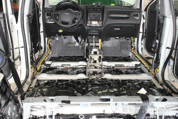

由于底部空间狭小,无法使用阻尼隔声吸声棉,为保证效果,应满贴2层阻尼隔声止振垫:

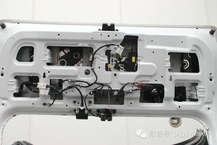

后尾门应局部贴止振垫,不宜满贴(以免尾门增重太多,影响尾门的正常开启),然后满贴一层阻尼隔声吸声棉。
