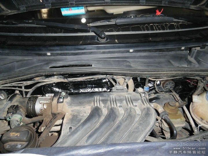

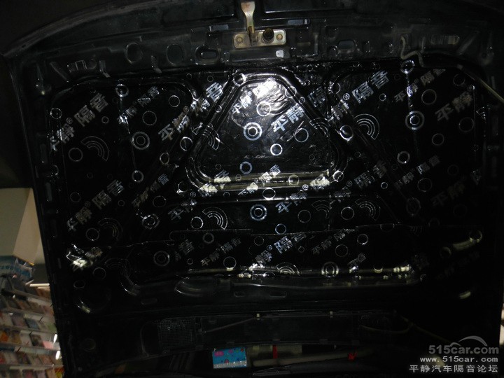

1、机仓盖隔音
  做机仓盖隔音可以降低部分发动机噪音传入车内,还能起到防止机仓盖长
期受到发动机高温老化的作用。
机仓盖贴好隔音后,再贴一层吸音棉。

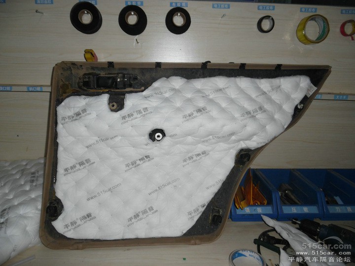

5、门板隔音

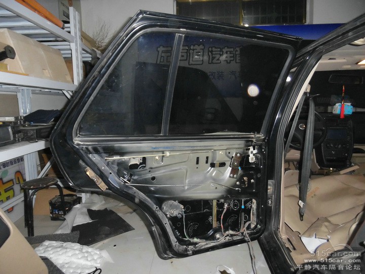

    拆开外层门板,再拆开最里层的中间隔板。这是贴好的第一层隔音
内层隔音做好后装上隔板,贴外层隔音。做门板隔音可以有效降低两侧的风噪、路噪等噪音传入车内。还能起到制振作用,提高音响效果。
门板上再加一层吸音棉

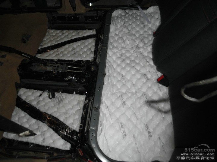

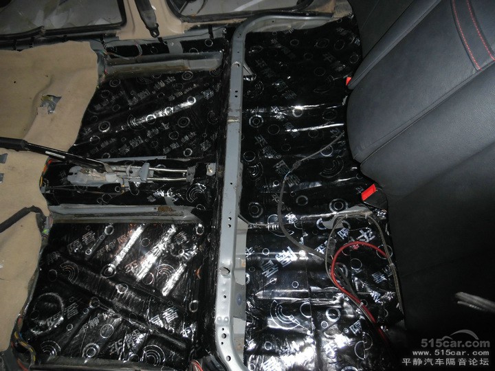

6、底盘隔音
第二层贴好的吸音棉

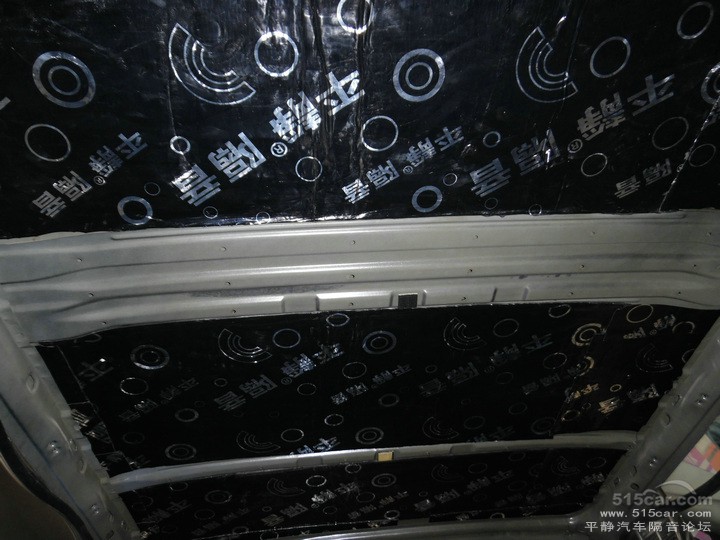

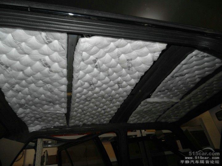

7、车顶隔音
再加一层吸音棉

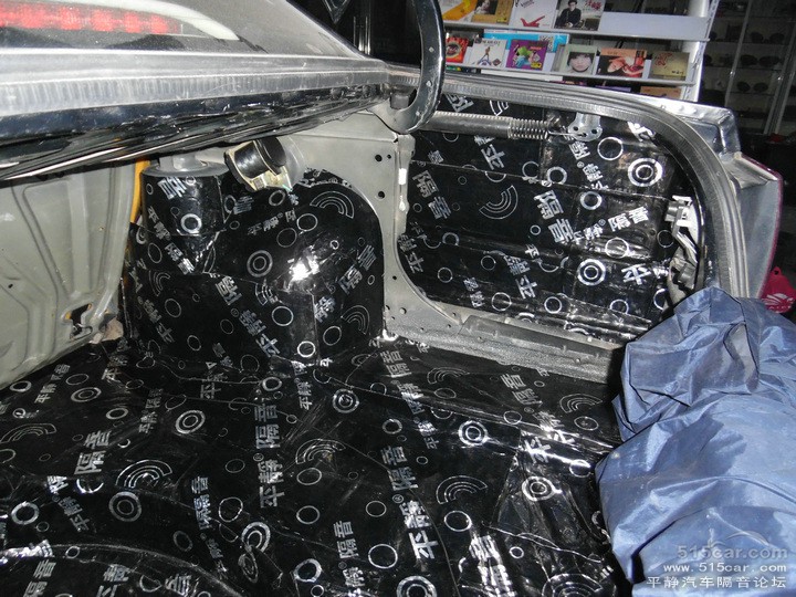

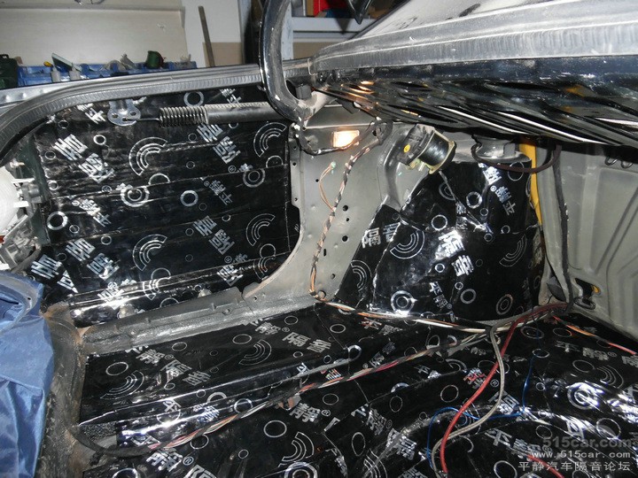

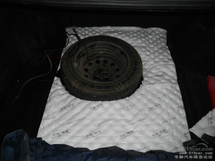

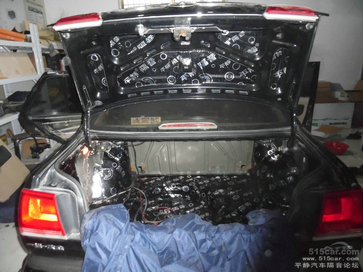

8、后备箱隔音
   做后备箱隔音可以有效降低后胎噪和跑高速时的嗡嗡声等等
后备箱右侧
后备箱左侧
再加吸音棉
把拆下的配件全部装好后,测试各功能正常后,交车大众捷达全车平静隔音施工完成。大哥开了几天后打电话说噪音比之前小很多,大哥很满意。
