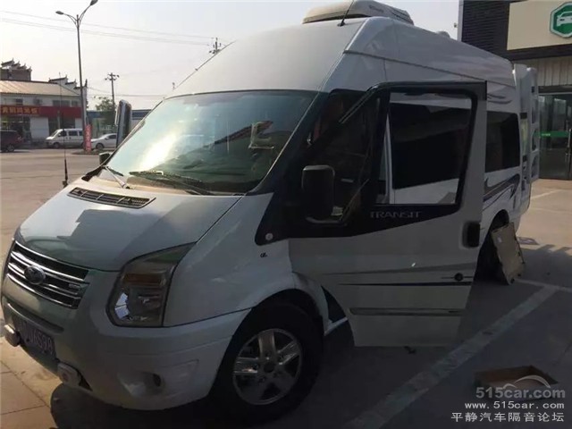

这辆全顺功能性强大,车内设施齐全,从电视、JBL音响、沙发、厨房、床、上下水、发电机等应有尽有,绝对是居家旅行的好伴侣!不过不足之处就是噪音太大,长时间驾乘很容易使人疲劳。车主选择了车门平静隔音隔音及密封,通过隔音密封处理后,外界噪音被有效得到抑制,车内更加安静舒适。
大家伙有点高,只能店外施工。

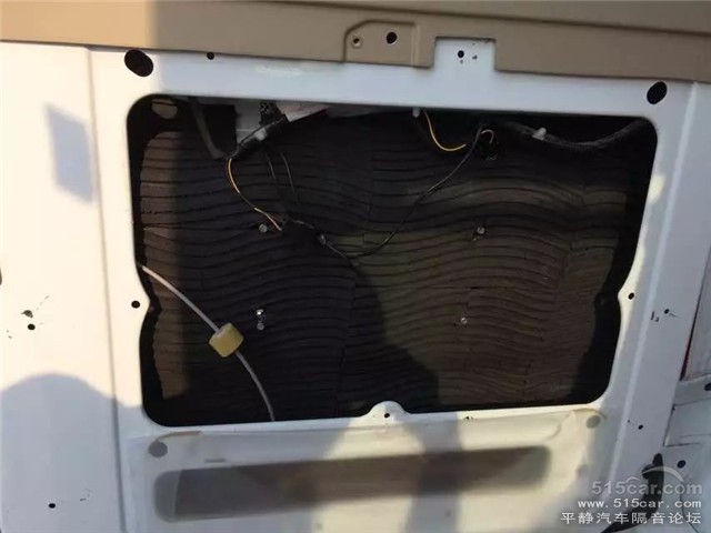

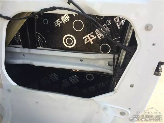

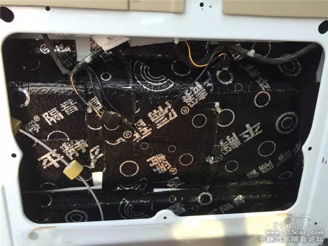

原车门没有做任何隔音处理,外界噪音很容易通过单薄的铁皮传入车内,我们按照三层豪华工艺进行施工,最好的工艺才能做出做好的效果,形成一个坚实的隔声屏障,让车内更加安静舒适。

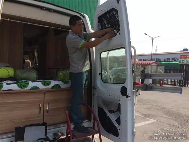

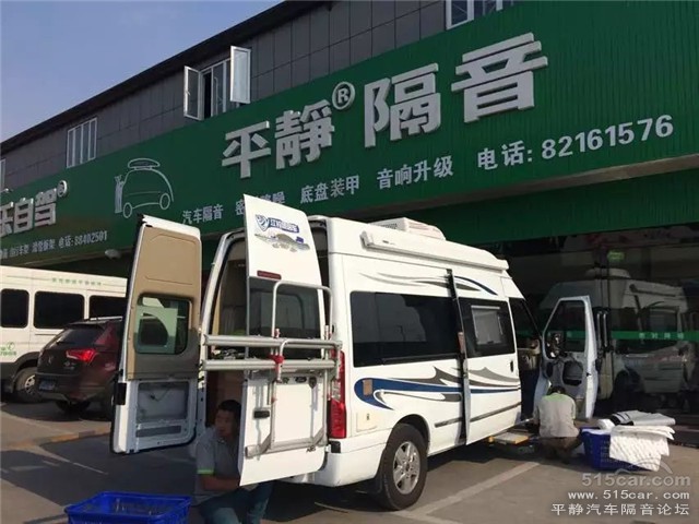

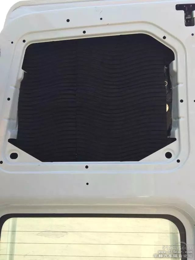

后门比较大,双开设计,上下都要施工,梯子都用上了。

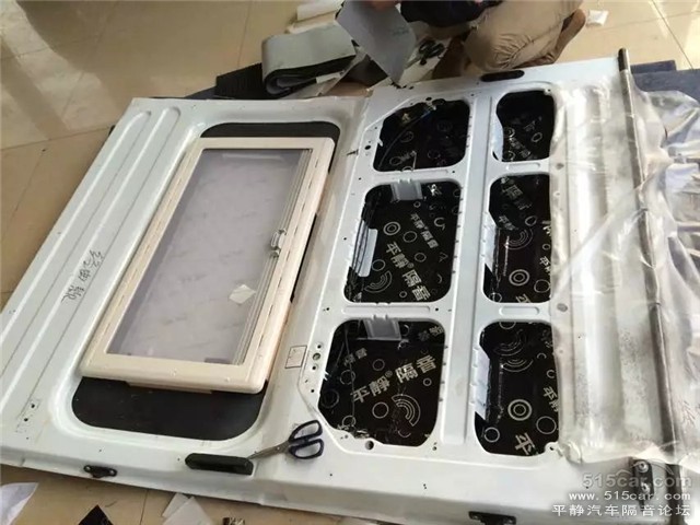

先做好止振处理,有效解决钣金共振问题,然后满贴一层平静隔声棉,有效阻隔外界噪音传入车内。

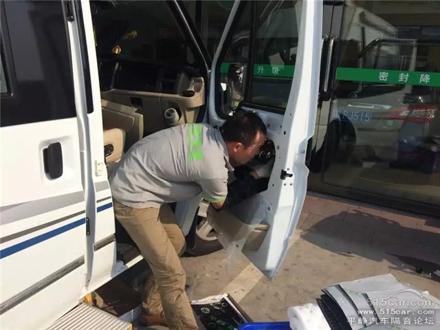

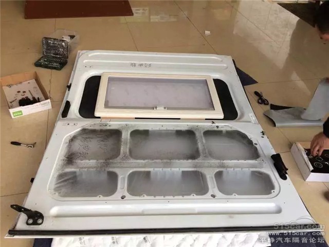

中门施工难度最大,侧滑门很难拆卸门板,只能将整个车门拆卸下来施工,工程有点大了。
车门拆卸后平铺到地上,施工难度大大降低。

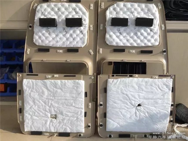

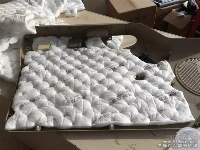

原车内饰件塑料感太强,没有任何吸音处理,这种工艺到处都硬邦邦的,很容易产生异响。我们在内饰板上加了一层平静内饰吸声棉,可以有效解决各种杂音及异响,更好的降低各种噪音。
