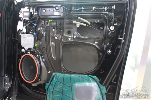

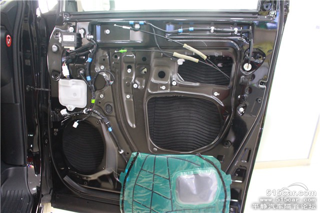

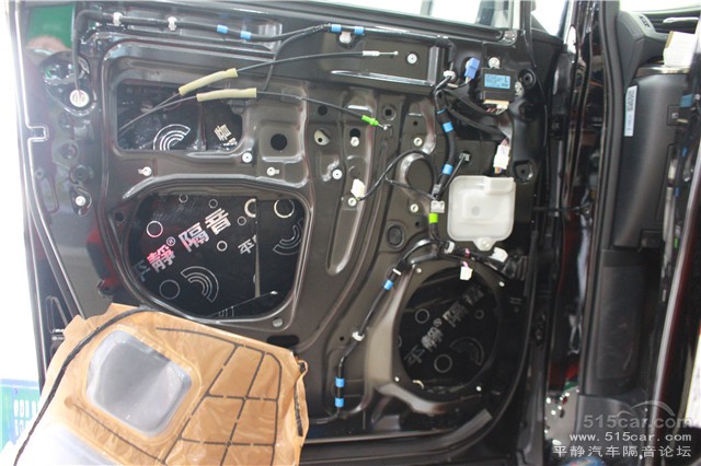

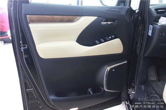

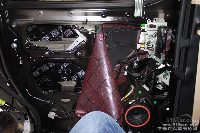

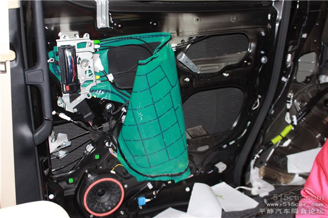

车门很宽大,钣金比较薄弱,原车并没有做太多的隔音减振处理。

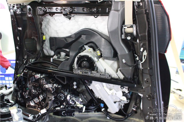

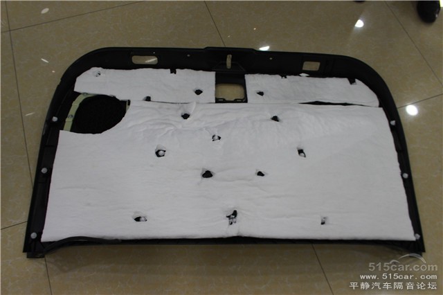

为了更好的提升钣金强度、降低车辆噪音,我们首先采用平静阻尼止振垫进行减振处理,抑制钣金共振,从根源上解决噪音传递问题;止振完成后再粘贴一层平静隔声吸声棉,更好的降低车辆噪音,提升音响质量。

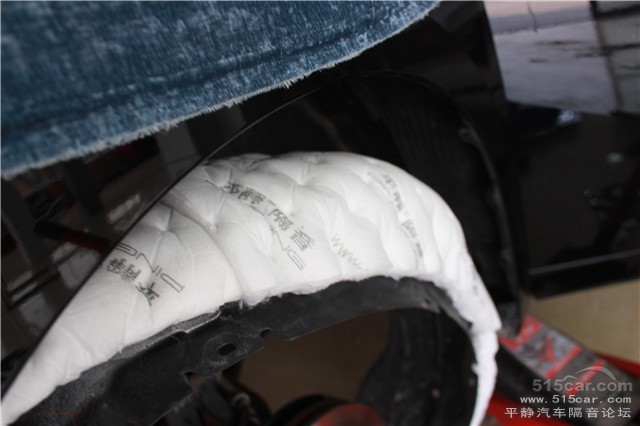

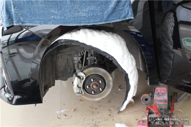

翼子板是车辆的主要噪音源,埃尔法的胎噪不小,很大一部分都是通过翼子板传人车内的,我们将翼子板部位做了加强处理,各种噪音得到了很好的抑制。

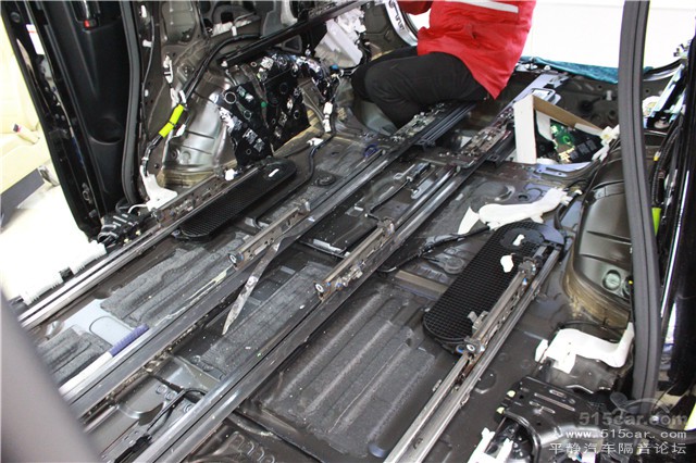

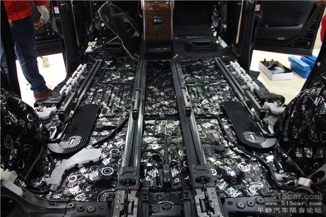

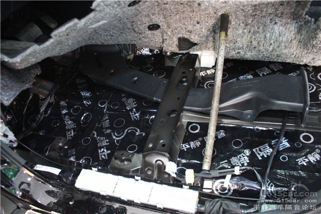

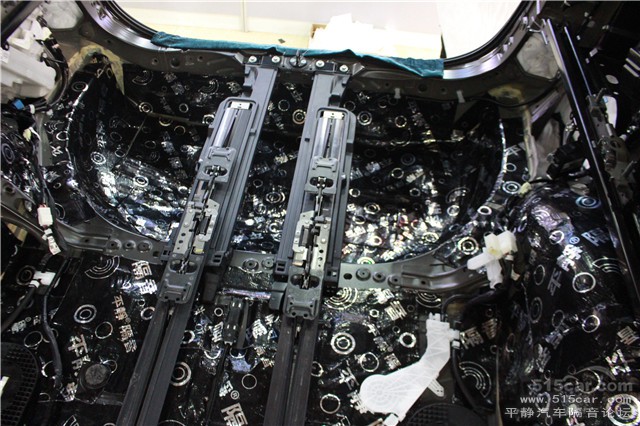

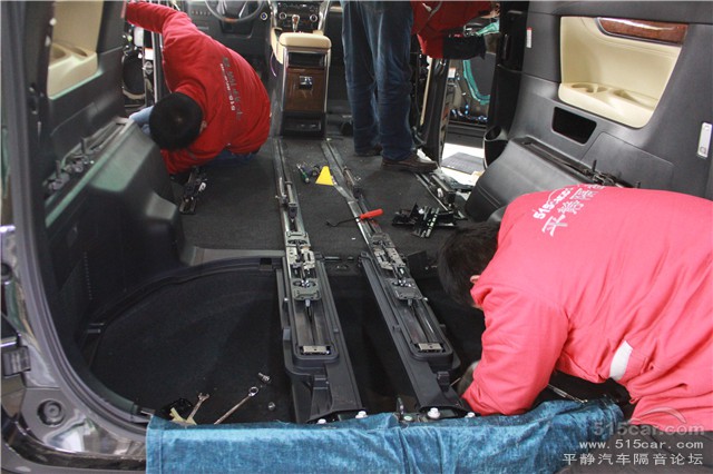

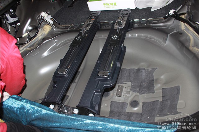

埃尔法的底板后备箱空间很大,是车辆的主要噪音源,行驶中的路噪全部通过底部传人车内。做底板需要先拆卸座椅及车辆内饰板,裸露钣金。埃尔法的底板及座椅拆卸难度很大,需要经验丰富的技工来完成,一般路边店最好不要选择。
揭开地毯看到空旷的钣金,原车只做了简单的阻尼处理。虽然阻尼效果不错,但钣金强度太差,显得太过单薄。
整车底板满贴一层平静阻尼止振垫,不但可以更好的抑制钣金共振、降低车辆噪音,而且能大幅提升钣金强度,让车身变得更加扎实厚重。

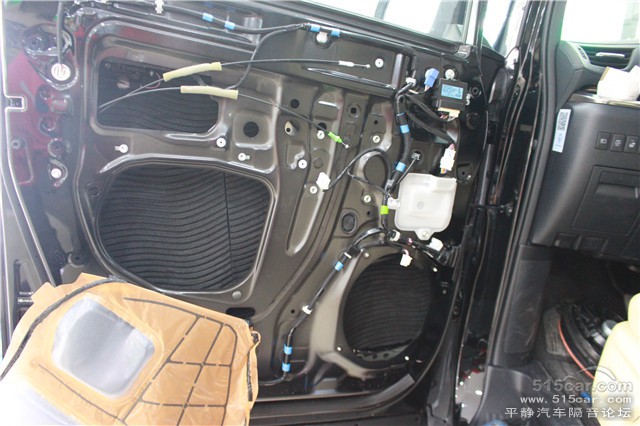

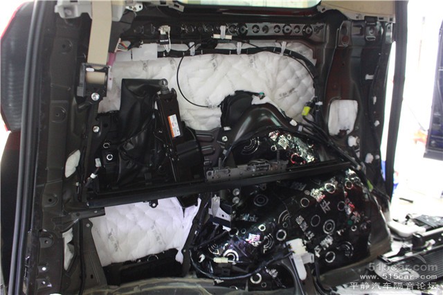

中间推拉门隔音:

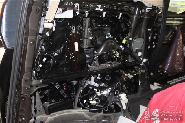

后备箱止振完成后需要再粘贴一层平静内饰吸声棉,有效吸收衰减各种噪音,更好的提升车辆舒适性能。

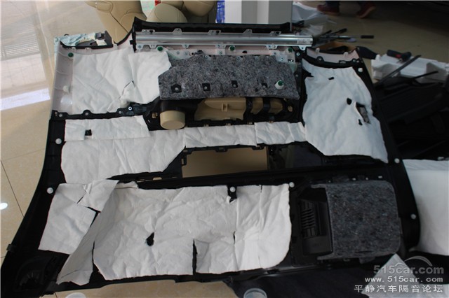

内饰板也贴了平静吸音材料,可以有效消除车厢内的异响及杂音。
