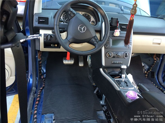

奔驰B系列是一款小型MPV车型,外形、性能方面表现都不错,性价比很高,刚上市那几年受到不少车友的青睐。不足之处就是噪音控制方面还稍有欠缺,特别是行驶中的胎噪很大,与十来万的普通轿车噪音相当。虽然名字叫奔驰,但并没有奔驰高端车型的安静舒适感觉,定位不同,做工方面自然就有差异,这个无可厚非。根据车辆噪音特点,我们给推荐了全车平静隔音,通过系统有效的处理,各种噪音很好的得到抑制,车辆舒适性能进一步提升。

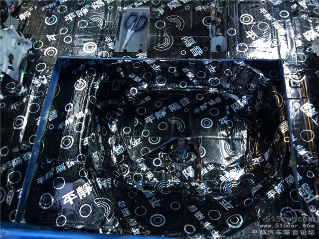

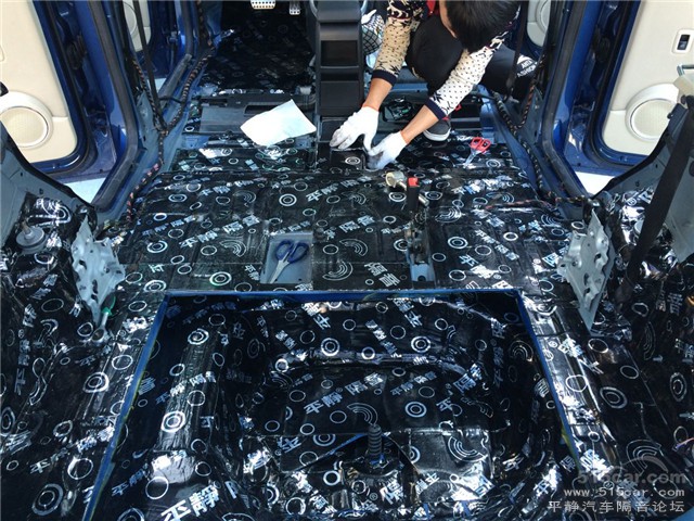

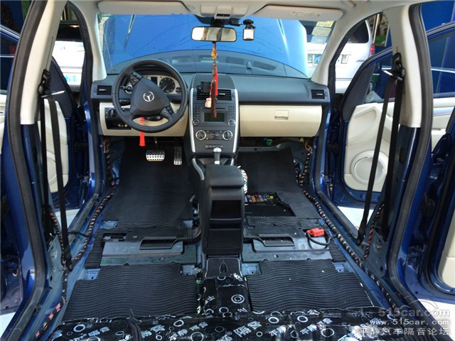

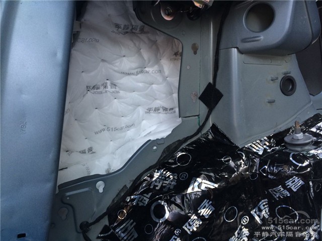

这款车主要噪音来自底板及车轮部位,底板隔音是此次施工的重点。先粘贴一层平静阻尼隔声止振垫,有效抑制钣金共振,从根源上解决噪音传递问题。
止振完成后再粘贴一层平静隔声吸声棉,具有独立知识产权的平静隔声吸声棉是一种符合材料,集阻尼、隔声、吸声性能于一体,科技含量高,迄今还没有人可以模仿成功。经中科院声学组权威测试,隔声量高达惊人的23db,远远超越同类产品。

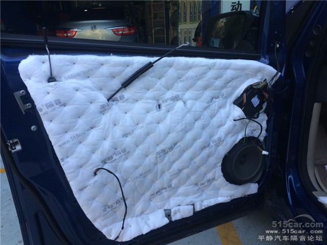

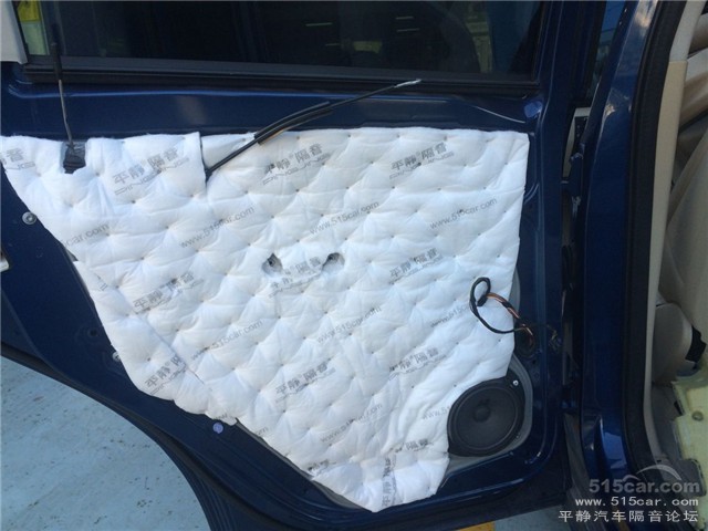

车门内外两层钣金都做了阻尼隔音处理,为了更好的抑制车门部位的噪音及异响,我们又在车门钣金层粘贴了平静内饰吸声棉,这种做法并非平静常规工艺,是根据这款车的噪音特点灵活做了调整。
