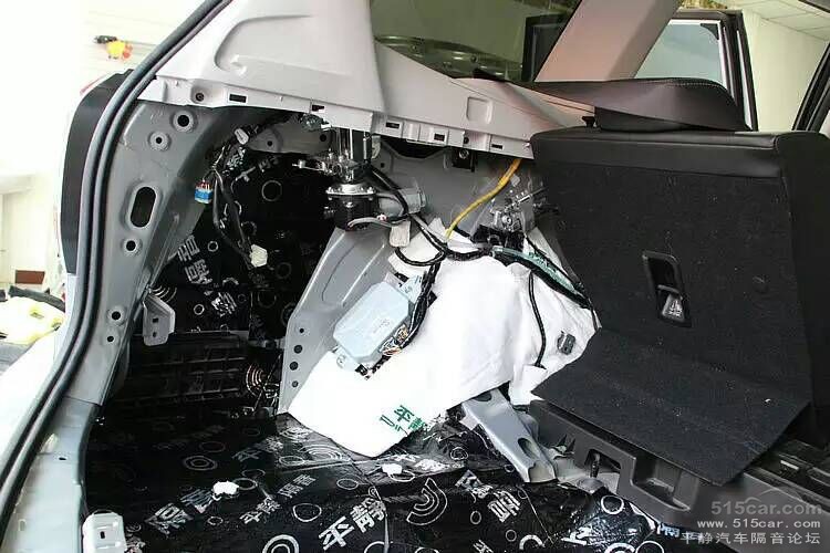

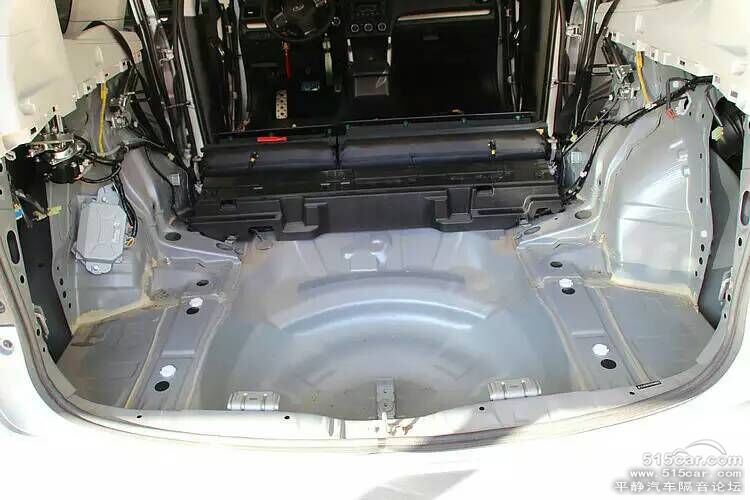

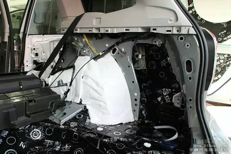

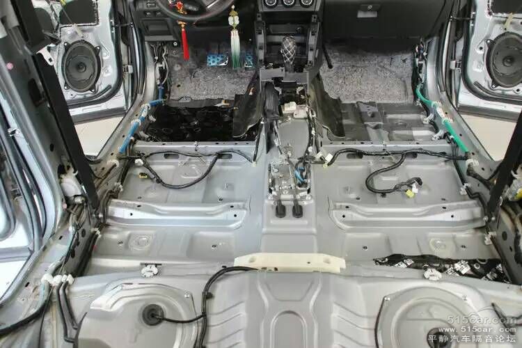

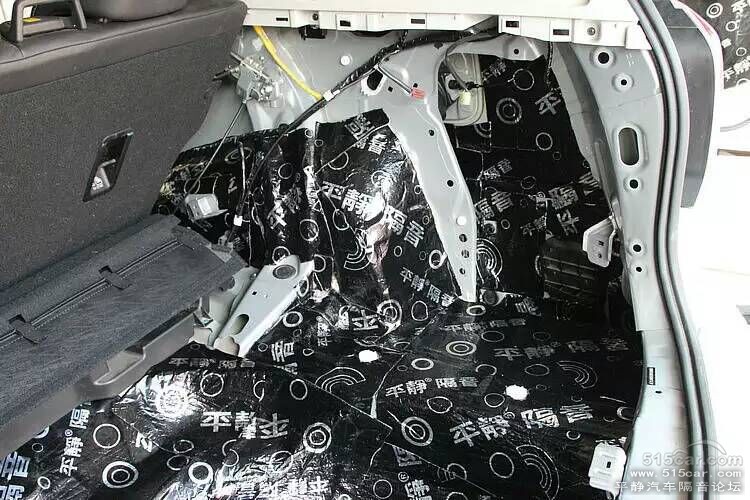

内饰拆卸后,原车钣金比较薄弱,并没有做什么隔音处理,底板、后备箱成了最主要的噪音源。

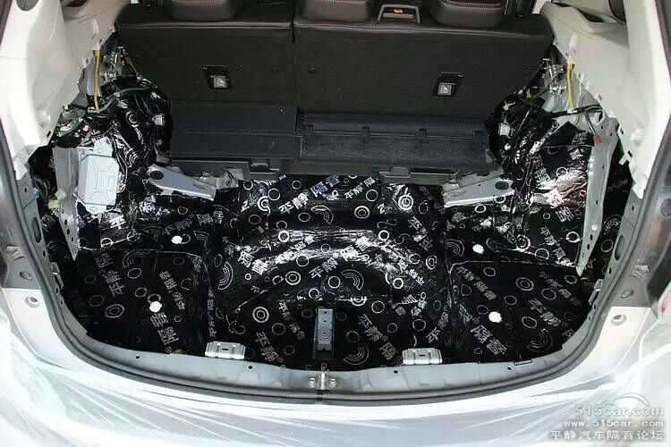

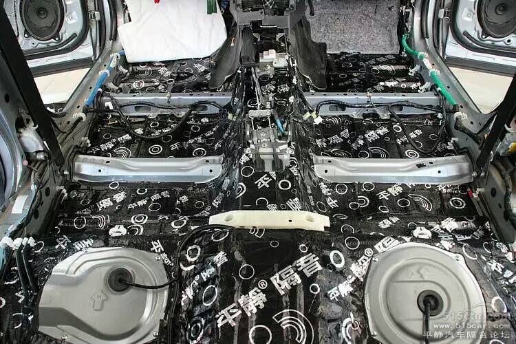

对于这种钣金薄弱的车型,阻尼止振是重中之重,必须要满贴一层阻尼止振垫,有效解决钣金共振并提升钣金强度,从根源上解决噪音传递问题。

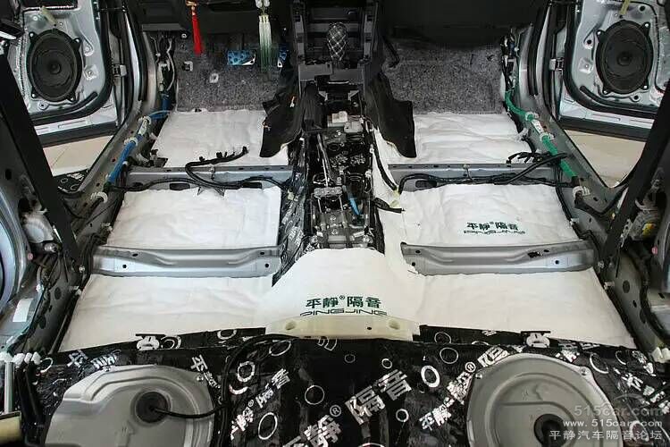

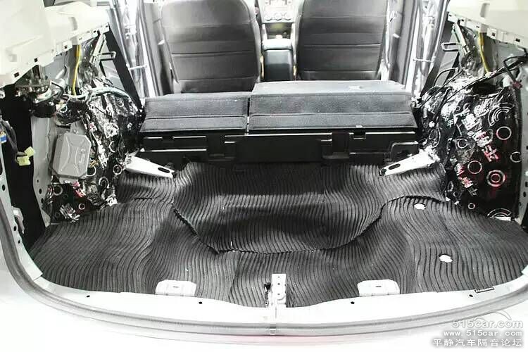

止振贴完后再粘贴一层平静内饰吸声棉,这种材料主要起到吸收衰减噪音的作用,对空腔噪音及共鸣噪音效果不错。
底板粘贴平静阻尼隔声止振垫,这款材料隔声量极高,适合使用在底板及后备箱、车门部位,对阻隔外界噪音效果极好。

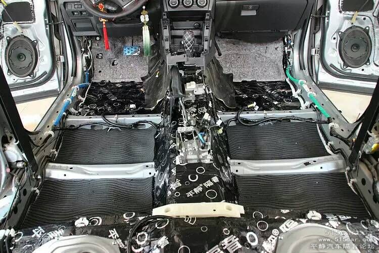

行驶中的路噪胎噪很多通过驾驶舱底板传入车内,底板部位是整车的重点,一定要做的非常扎实。我们采用一层阻尼止振垫+一层平静隔声吸声棉+一层内饰吸声棉的工艺进行处理,无论是阻尼减震及隔音、吸音性能都堪称极致,效果无可挑剔。

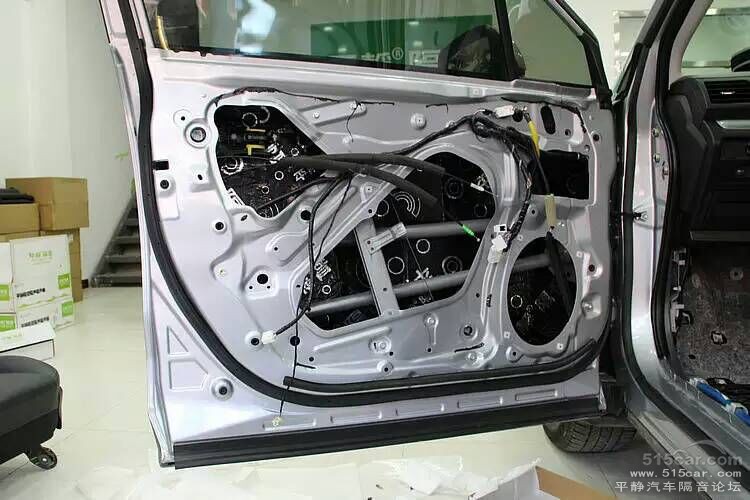

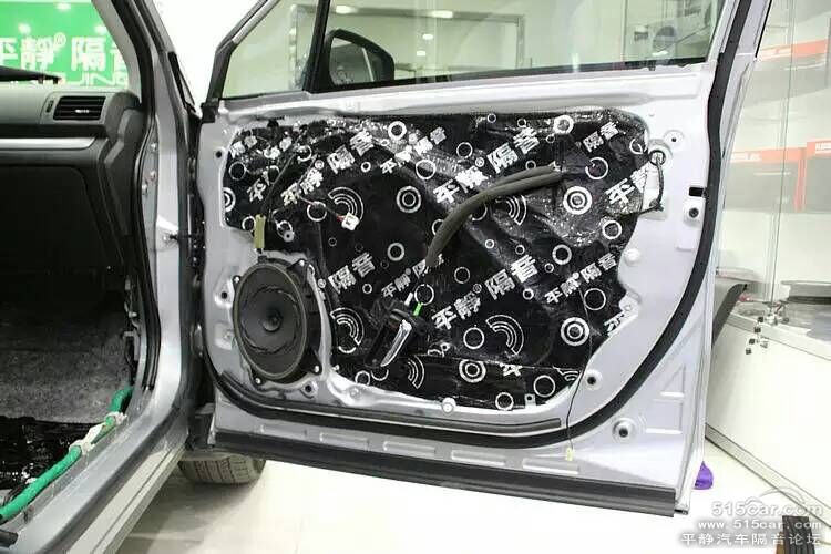

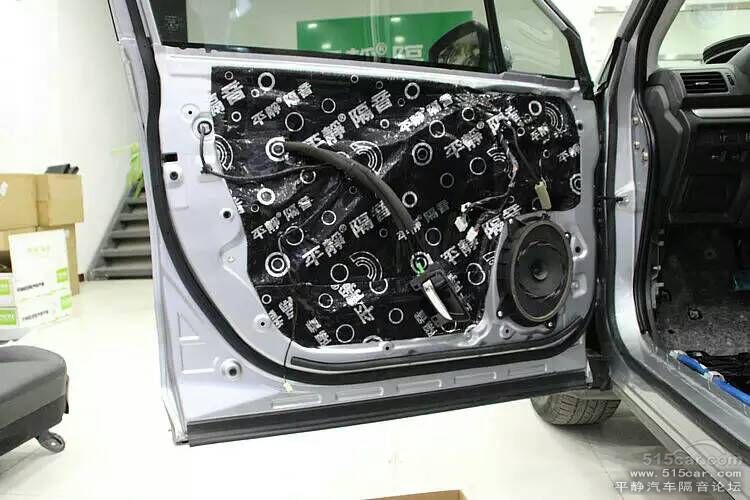

车门隔音主要降低外界环境噪音传入车内,同时提升钣金强度及车辆安全性能,对提升喇叭音效有非常好的作用。
车门采用双层工艺进行施工,这种工艺不但隔音效果好,而且对提升音响质量作用明显。
