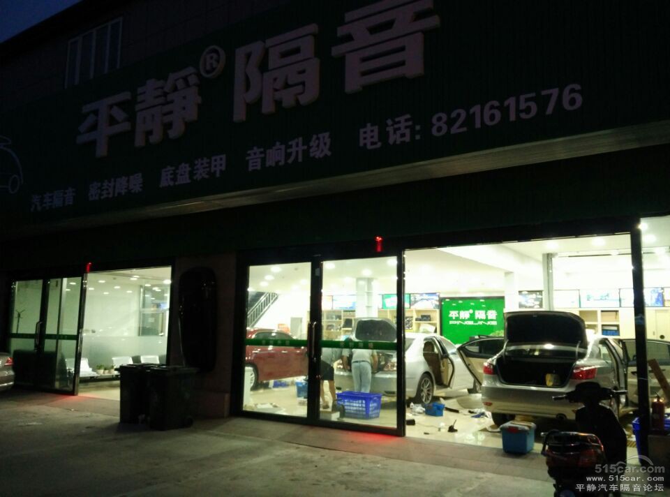

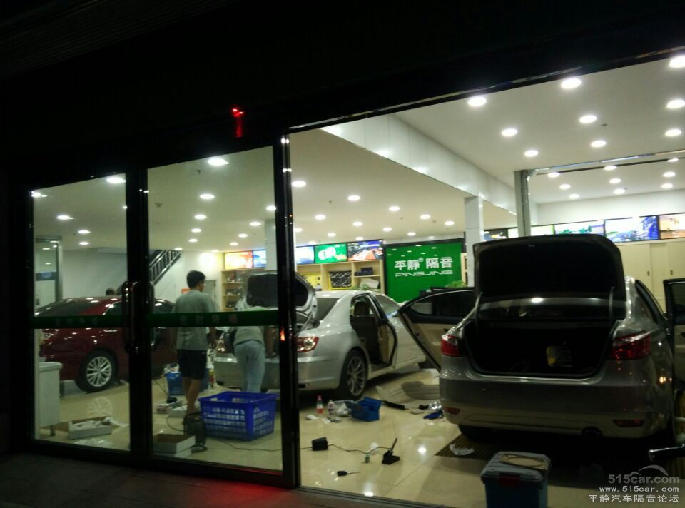

与睿骋一起施工的还有一辆新款凯美瑞及一辆锐志。

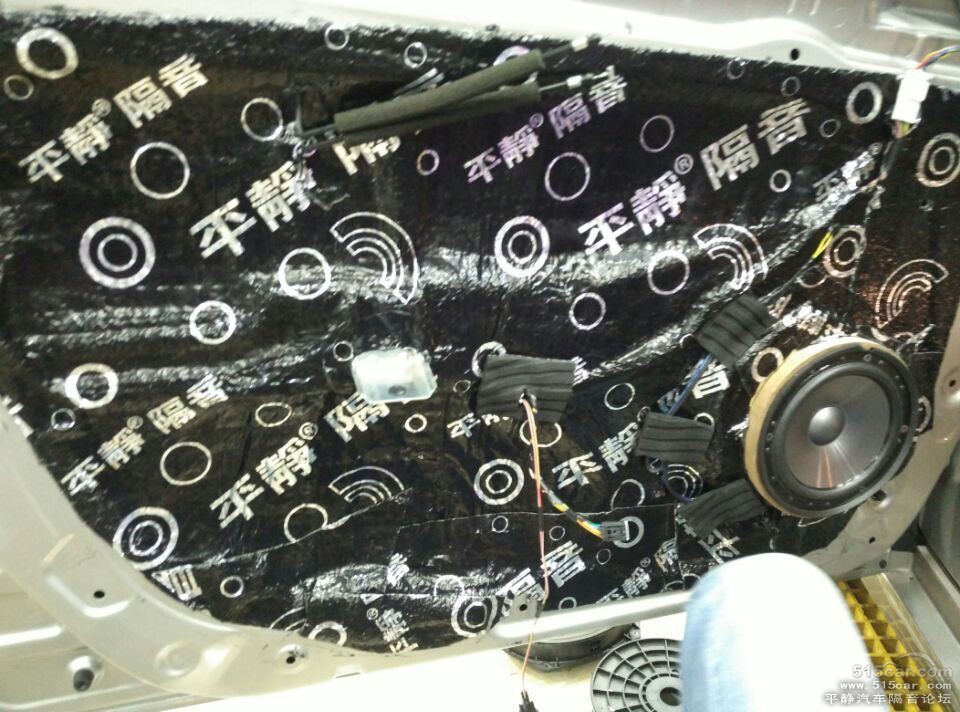

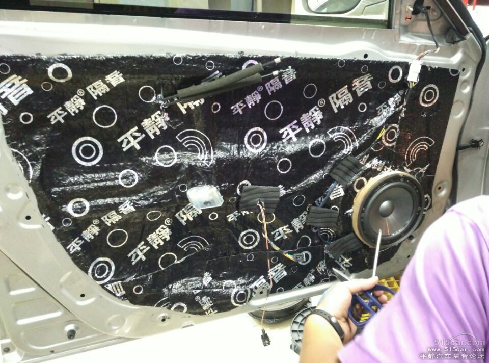

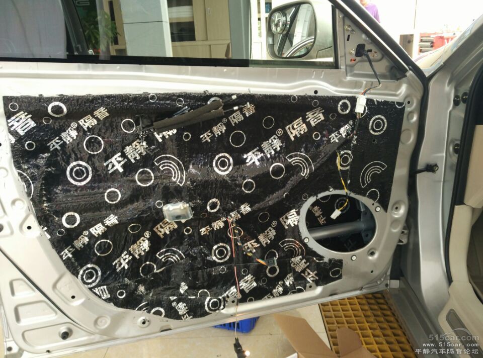

车门采用双层平静隔音止振工艺施工,这种工艺不但隔音效果好,而且可以有效提升音响质量,将车门变成一个扎实的音箱结构,保证音质喇叭音质更好的发挥。
前门JBL GT7-6C套装喇叭安装完成,喇叭止振及防水都做了很好的处理,保证喇叭潜力有效发挥。高音喇叭安装在原车仪表台部位,当时忙没有拍摄照片。

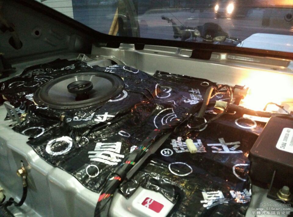

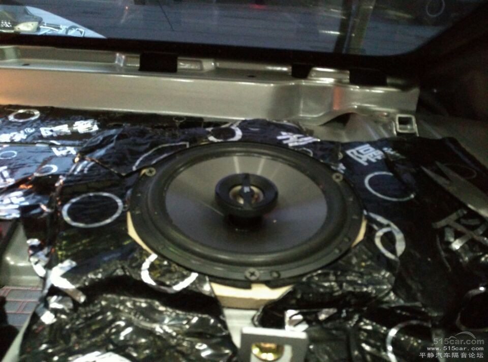

睿骋后门没有安装喇叭,后声场移到了后平台部位,这种设计借鉴了丰田的风格。后平台安装同样要做好减震共振,在钣金部位先要粘贴平静阻尼隔声止振垫,有效抑制钣金共振,保证喇叭音质不会失真。原车喇叭是6*9寸的,我们加了木质喇叭垫,更换成了6.5寸圆形喇叭。喇叭安装后音质相当好,声音干净富有层次感,高音清脆但不刺耳,如高山流失般好听;低音干净但不失真,没有任何拖泥带水,比原车音响大幅提升,即便是听MP3音乐也能明显感觉到音质的变化,车主大加称赞!
