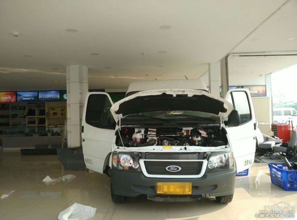

这款全顺是柴油版涡轮增压发动机,噪音比较大,特别是发动机噪音特别明显。即便是不踩油门,从前舱传过来的噪音也足以让人不爽,到了车辆高速状态,转速起来以后,噪音更让人抓狂。另外全顺车内空间大,加上柴油发动机,行驶中的钣金共振非常明显,共振噪音也是车辆行驶中主要的噪音之一。车主对静音要求极高,选择了全车顶级豪华隔音(含仪表台隔音)。
经典全顺慕名来做平静隔音,只认准平静品牌!

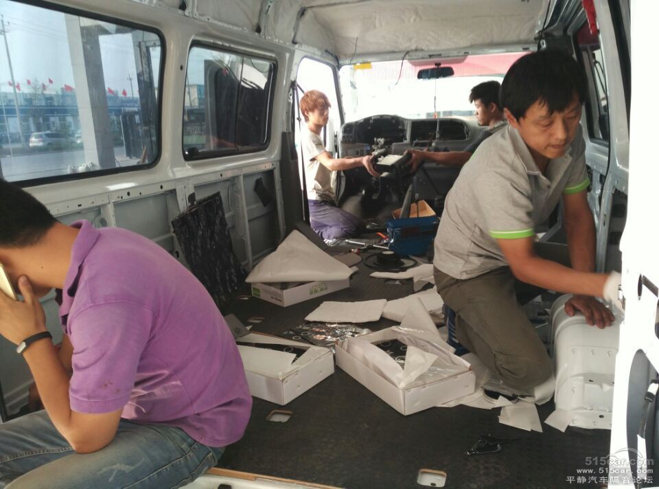

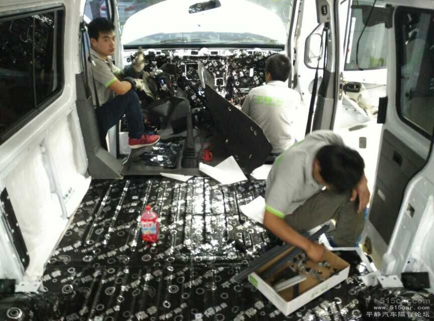

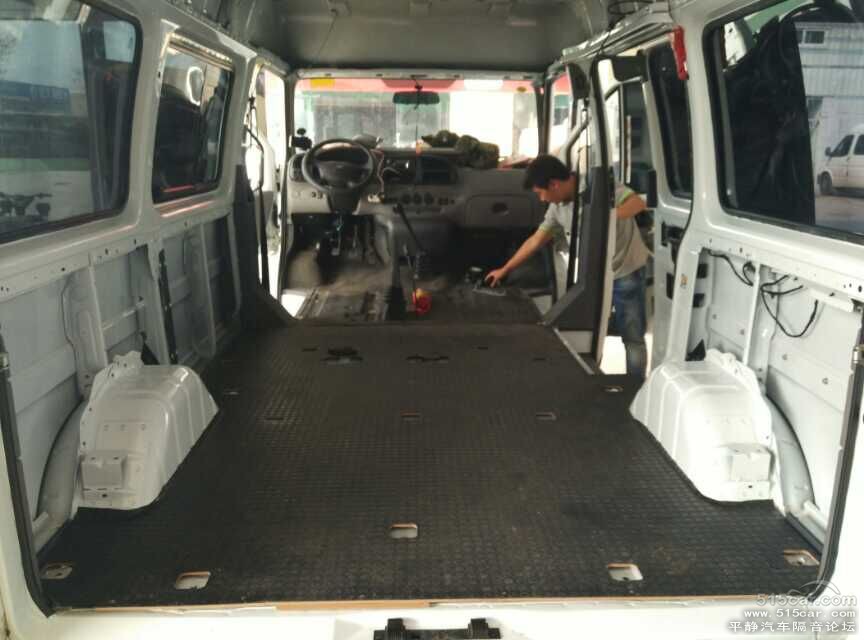

全顺空间很大,拆卸座椅及内饰板做好隔音准备工作。

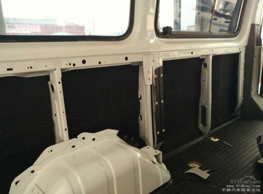

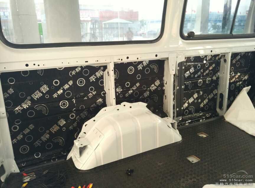

先从车身侧围开始施工,满贴一层止振垫,抑制钣金共振,从根源上解决噪音传递问题。

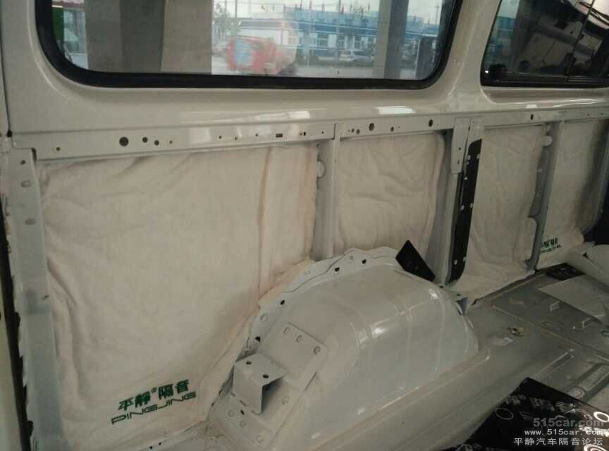

止振完工后再粘贴一层平静阻尼隔声棉,有效阻隔噪音传人车内,让车辆更加舒适安静。

底板采用双层止振工艺施工,强化底盘,更好的抑制底板共振及低频噪音。

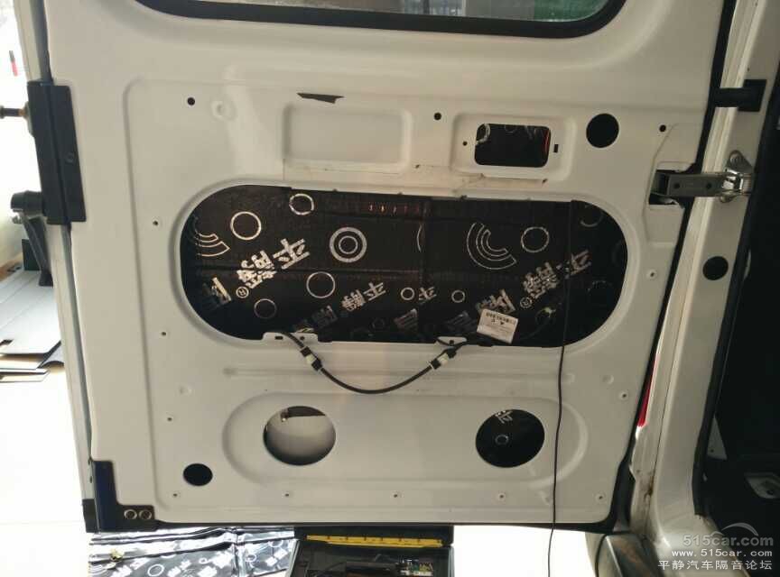

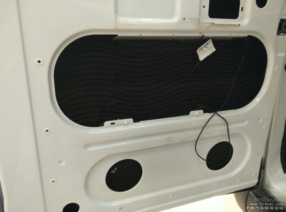

车门先粘贴止振垫,抑制钣金共振,然后粘贴一层阻尼隔声棉,两种材料搭配使用更换的抑制噪音传递。

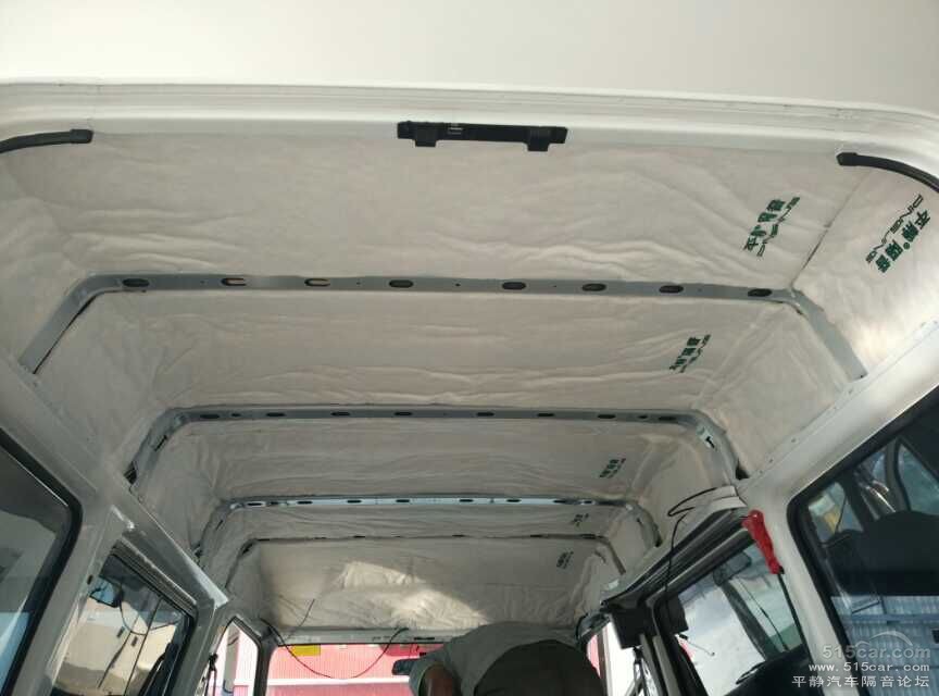

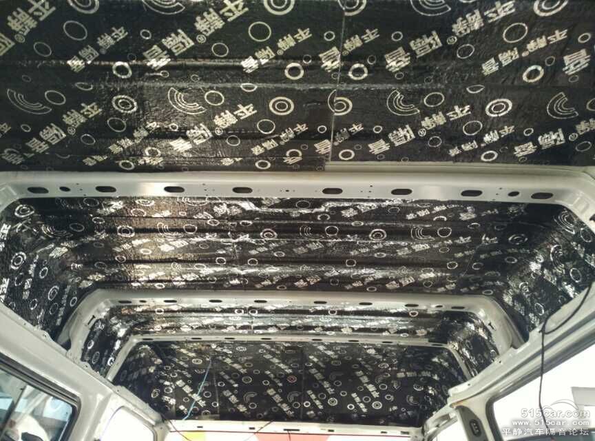

车顶隔音对阻隔热量、降低雨水打击声及风燥效果很好,采用平静阻尼止振垫+平静内饰吸声棉进行施工,让车顶的隔音隔热性能瞬间提升数倍。

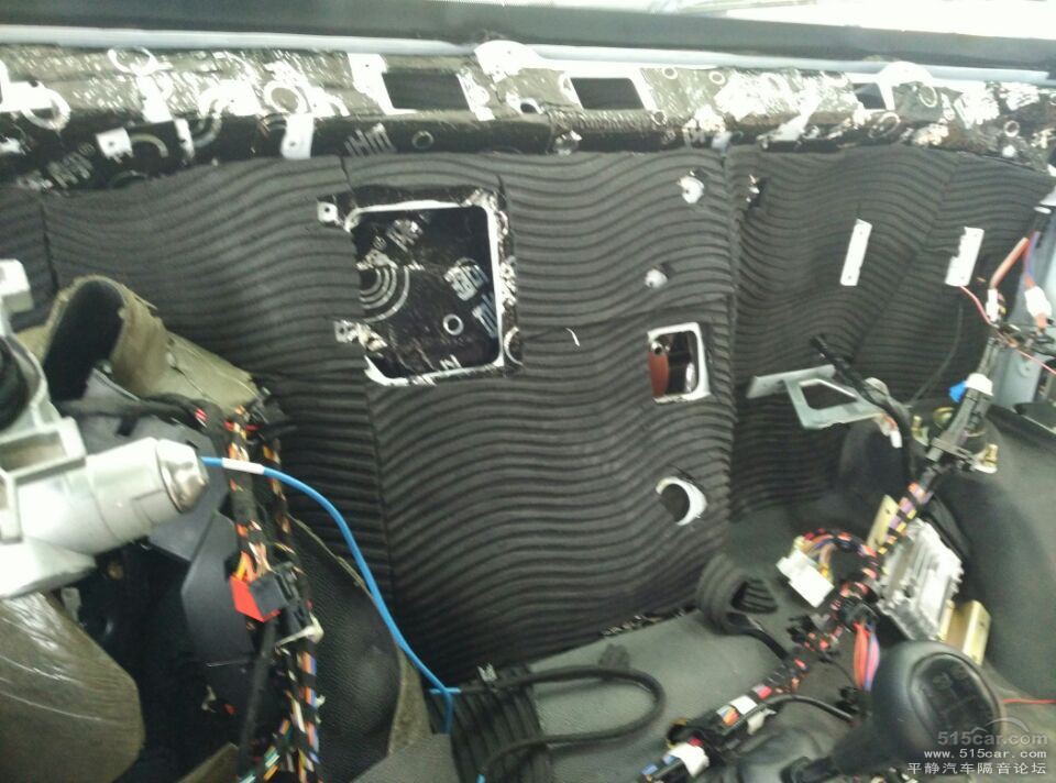

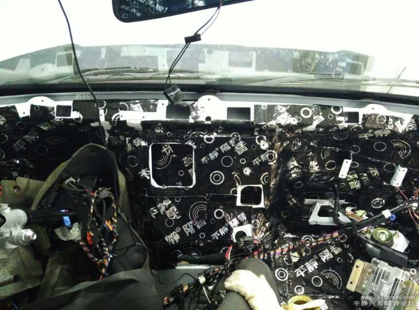

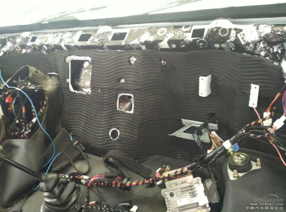

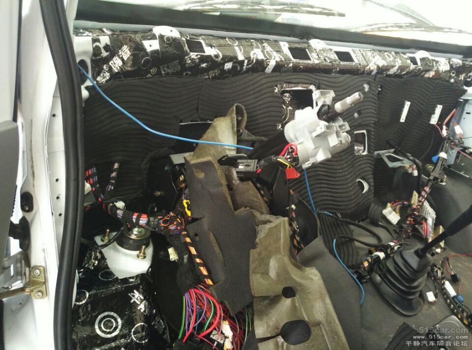

拆卸仪表台隔音,工程量比较大,既然拆开了,就一定要用最好的工艺进行施工。先满贴一层平静阻尼隔声止振垫,可以起到很好的减震隔音效果。
第二层粘贴平静阻尼隔声吸声棉,起到很好的阻隔作用,可以有效阻隔衰减噪音传递。两种最好的材料搭配在一起,效果值得期待!

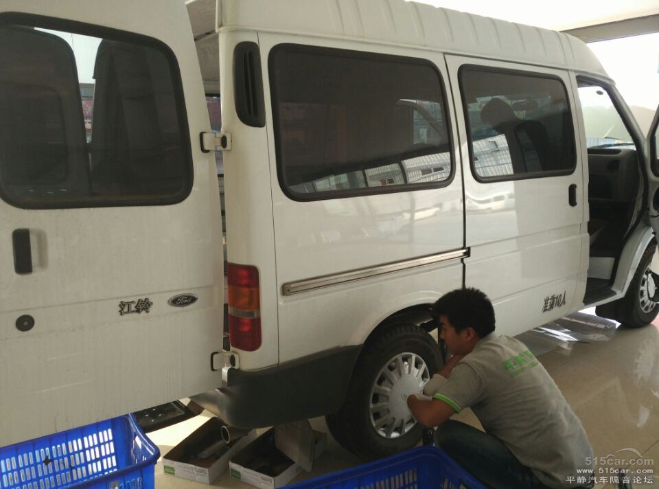

四轮支撑体隔音对降低轮胎噪音效果显著,这个工艺由平静首创,深受广大车友欢迎!
