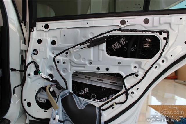

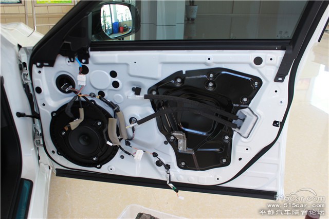

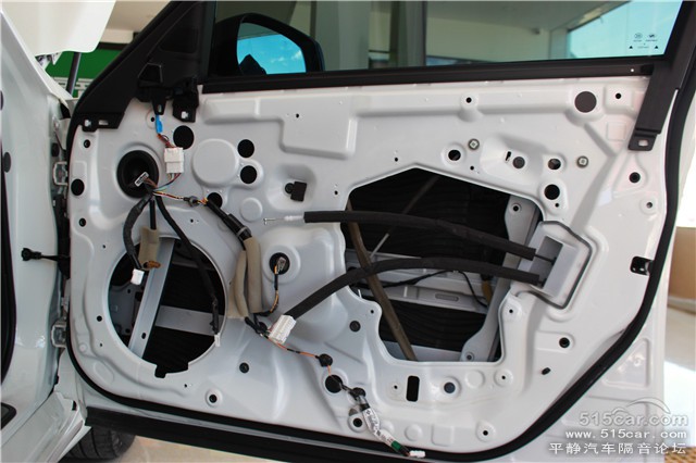

车门做工相当不错,虽然没有太多的隔音处理,但主动设计上下来不少工夫,双防撞梁结构,有效保证了车辆的安全性能,让人一看便知这款车很有内涵!
车门采用平静标准工艺进行施工,先粘贴平静阻尼隔声止振垫,起到抑制钣金共振的作用;然后再粘贴一层隔声吸声棉,平静专利产品,技术含量高,性能优异,隔音性能无出其右!

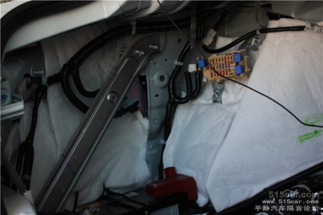

从拆开后的后备箱做工来看,英菲尼迪确实比定位更低的日产车做工好,无论是主动降噪还是被动降噪方面都做的恰到好处,足以证明了小日本在造车造诣上的炉火纯青!
原车虽然在NVH方面做得已经很不错了,但日系车单薄的铁皮及车身强度方面还需要极大的提升,行驶中的噪音很容易通过单薄的底盘传入车内,所有隔音降噪还是必须要做的项目之一。

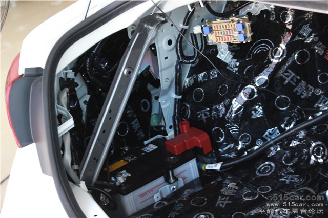

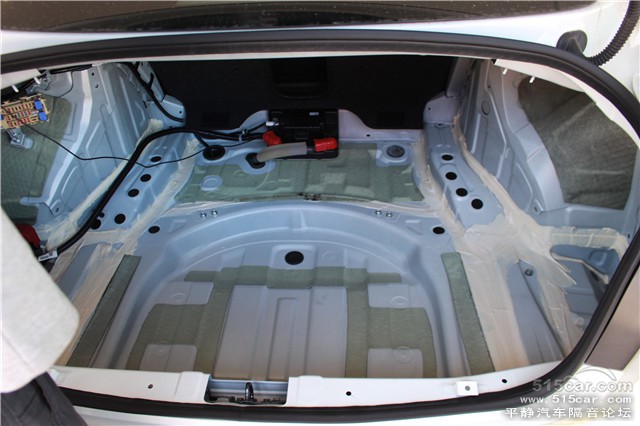

后备箱是传递路噪及共鸣噪音的主要部位,必须先做好阻尼减振处理,抑制钣金共振,从根源上解决噪音传递问题。

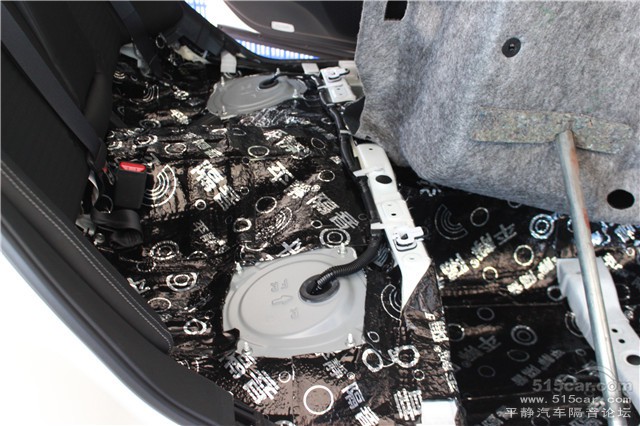

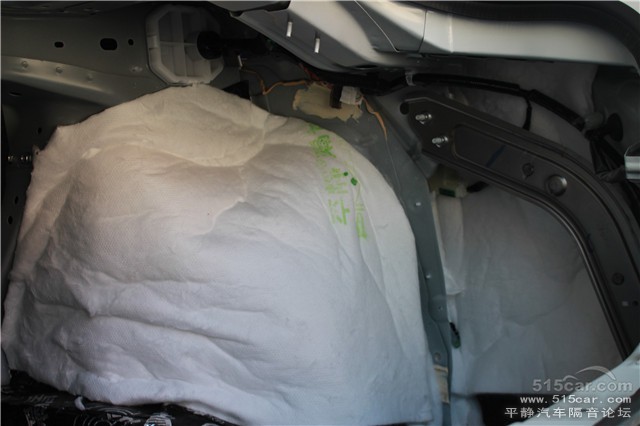

阻尼减振完成后,还要做一些隔音吸音处理,比如:两侧轮弧及翼子板空腔需要粘贴平静内饰吸声棉,有效吸声衰减噪音能量;底板粘贴平静隔声吸声棉,阻隔中低频噪音传递,让车辆更加安静舒适。
底板是传递路噪及颠簸噪音的主要部位,当车辆上了60后所产生的噪音,大部分都是通过车轮及底盘传入车内,是全车的主要噪音源之一。
要解决好噪音传递问题,先必须要粘贴一层阻尼隔声止振垫,这种材料对抑制钣金共振,衰减噪音能量效果很好,也是全车隔音最关键的材料之一。
阻尼止振完成后,底板粘贴一层平静隔声吸声棉,这种材料性能好、隔声高,与止振垫搭配使用效果极好。

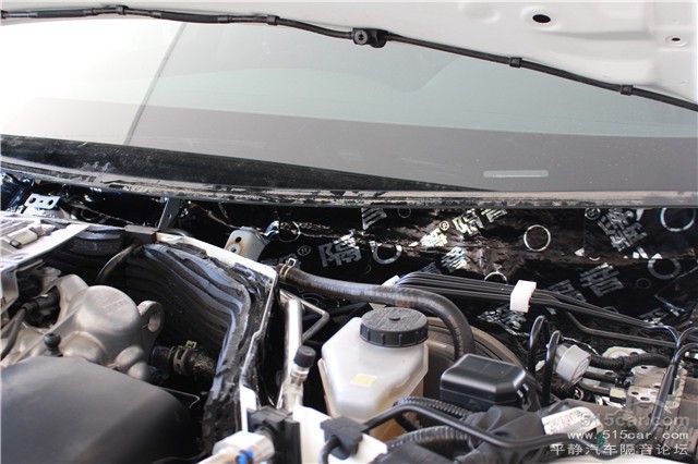

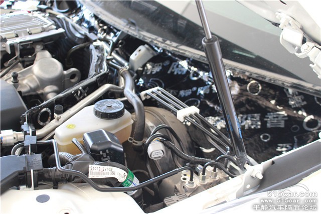

防火墙U槽是平静独创工艺,对降低发动机噪音效果明显。Q50发动机还算安静,主要是2.0T发动机在加油时瞬间的咆哮声稍有点吵人,其他时候控制的真的很不错。

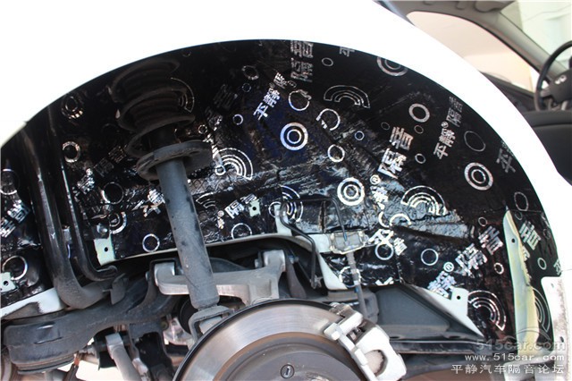

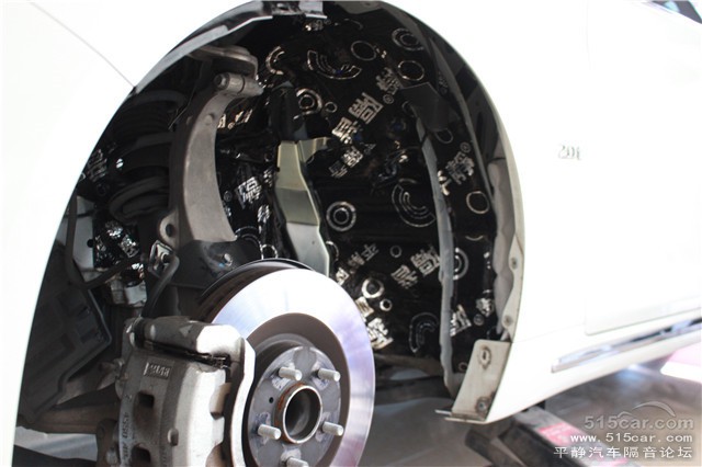

四轮支撑体也是平静特色项目,对降低轮胎噪音效果很好。这个项目对于Q50来说非常重要,是必选项目之一。
