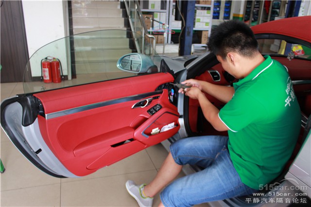

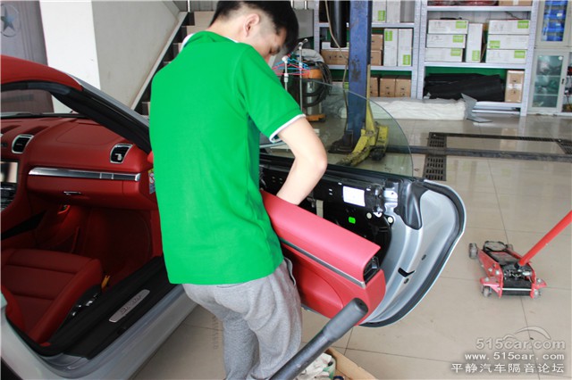

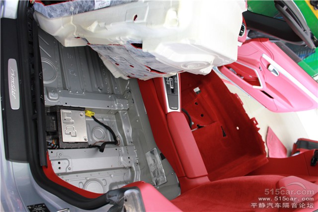

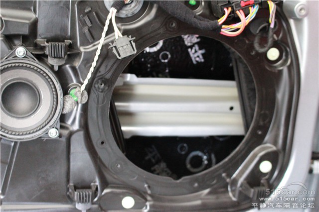

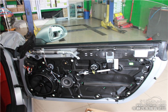

拆卸车门内饰板,保时捷内饰做工精细,采用红色氛围,非常动感激情!

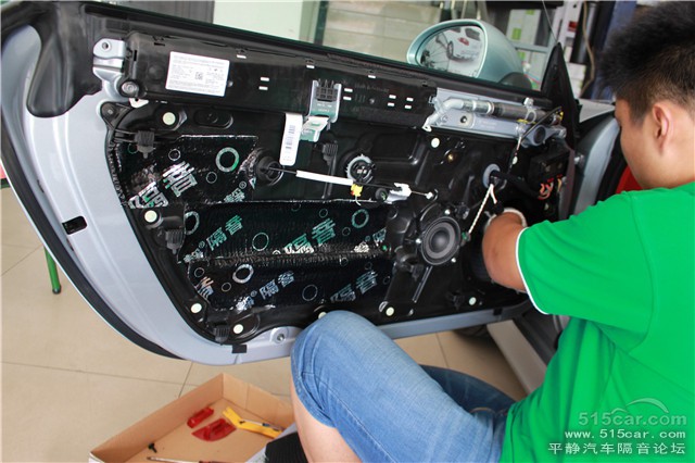

内饰板拆卸后还有一层黑色的金属隔板,做工真的很德国!
车门隔音对抑制钣金共振,提升音响质量效果显著。同时能大幅阻隔外界噪音传人车内,特别是旁边过去大卡车及公交车时能明显感觉噪音小了很多。

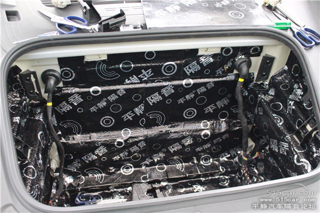

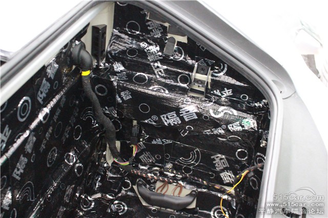

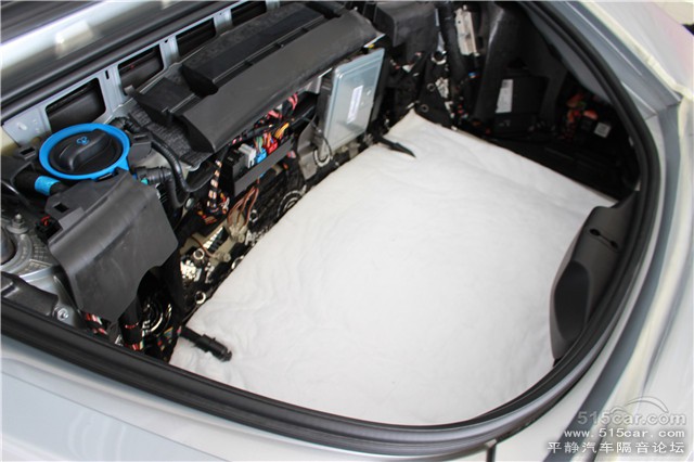

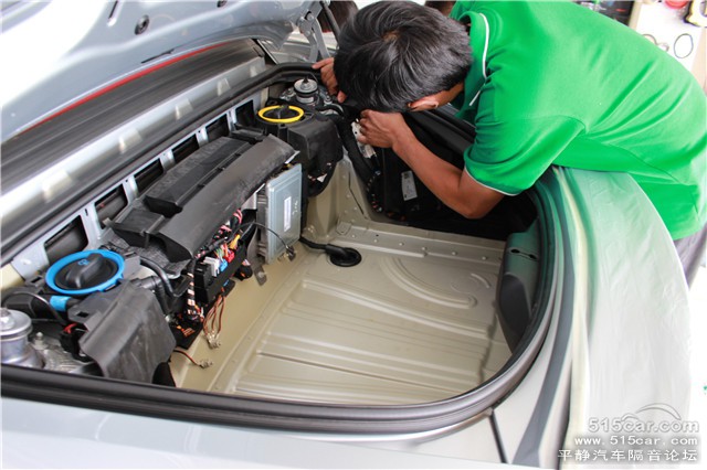

拆卸后行李箱,做好隔音准备工作。保时捷是中置发动机,前后都有行李箱,储物空间比较充足。

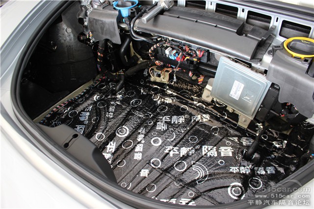

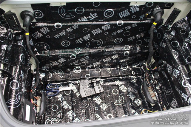

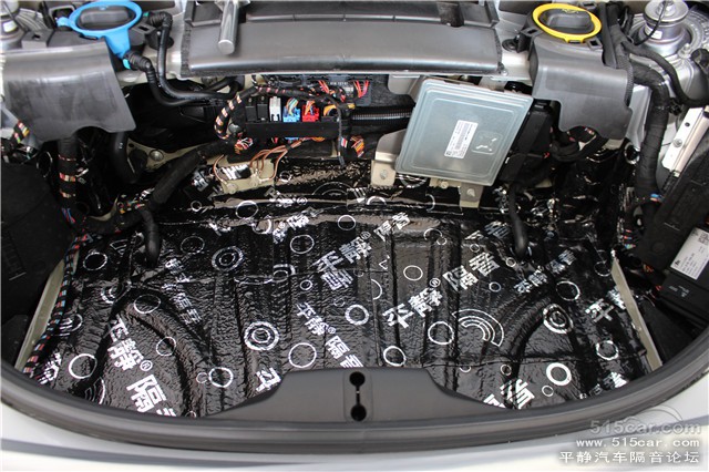

行李箱紧挨发动机,容易产生共鸣噪音,先贴一层平静阻尼隔声止振垫来抑制钣金共振,从根源上解决噪音传递问题。

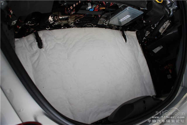

止振完成后,再贴一层内饰吸声棉,这种材料轻便柔软,吸音性能极好,非常适合使用在空腔部位。内饰吸声棉与平静止振垫搭配使用,能很好的降低各种噪音,效果非常好!

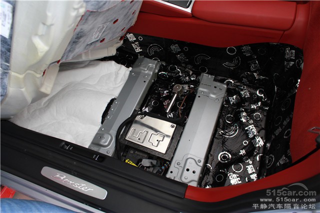

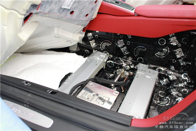

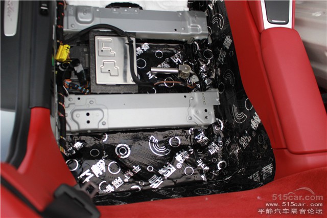

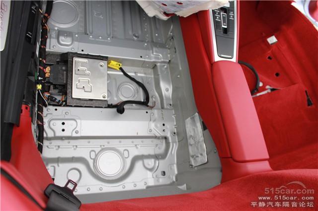

驾驶舱地板是传递路噪及颠簸噪音的主要部位,原车并没有采用任何隔音材料,完全依靠主动降噪方案来抑制噪音传递,从钣金结构就能看出设计人员的睿智与聪慧。
驾驶舱底板同样采用止振垫+吸音棉的方法进行处理,让噪音无处遁形。

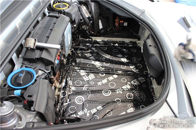

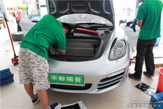

前部行李箱拆一空,做好隔音准备。
前部行李箱空间比后部还大,虽然远离发动机,但本身结构是一个大空腔,行驶中的路面共振很容易被放大,产生较大的路噪及共鸣噪音。阻尼止振处理是必不可少的步骤,扎实厚重远离噪音侵袭。

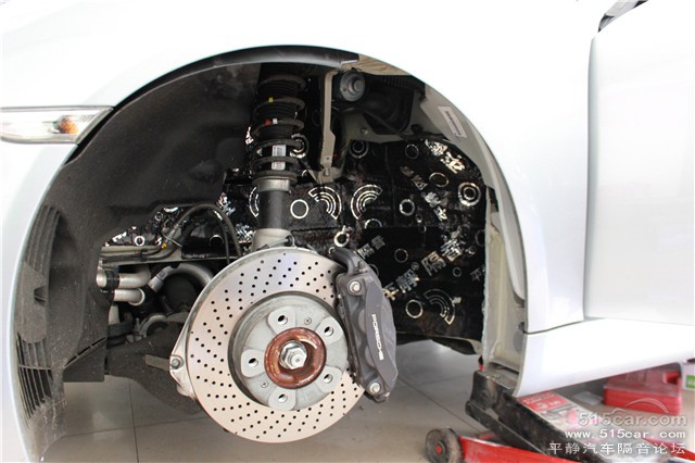

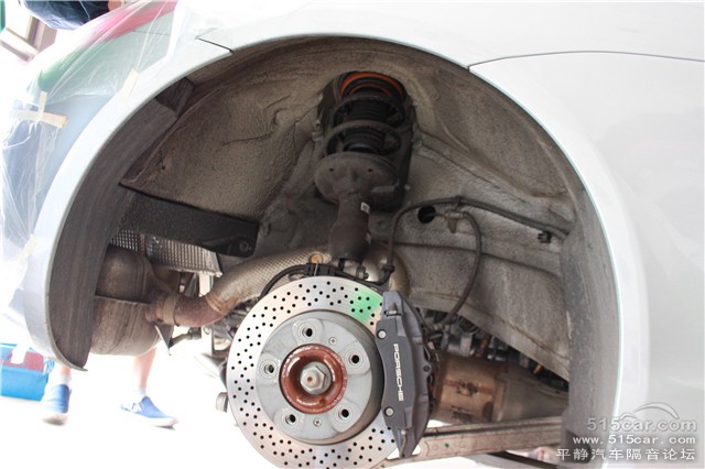

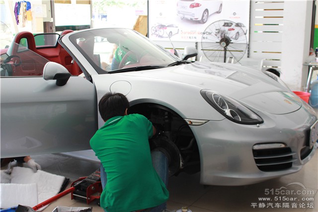

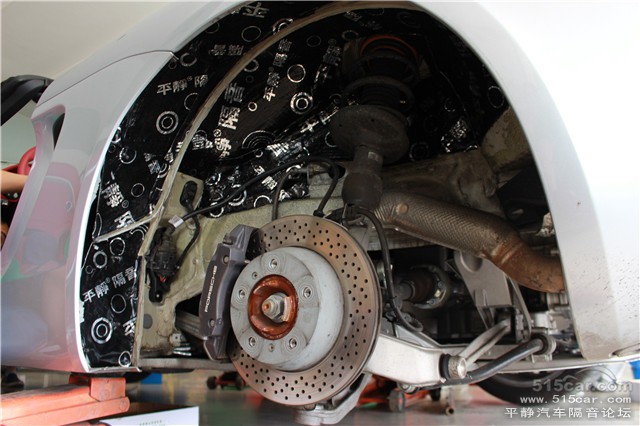

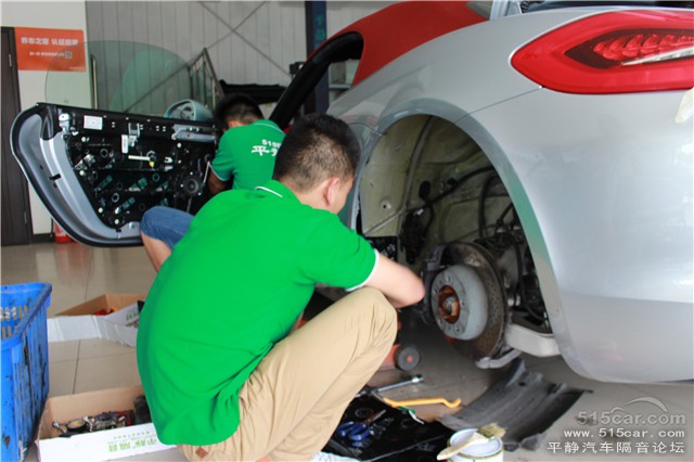

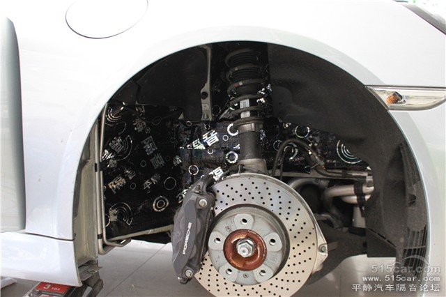

四轮支撑体及翼子板隔音是降低胎噪的主要途径,对于这种运动型车辆来说尤为重要。
前轮隔音完工,再也不用担心胎噪侵袭了。

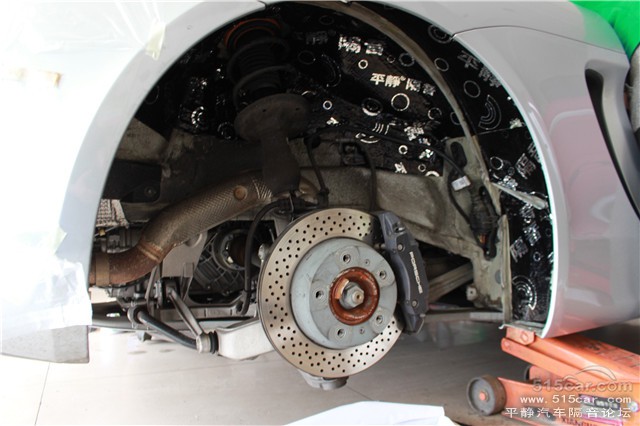

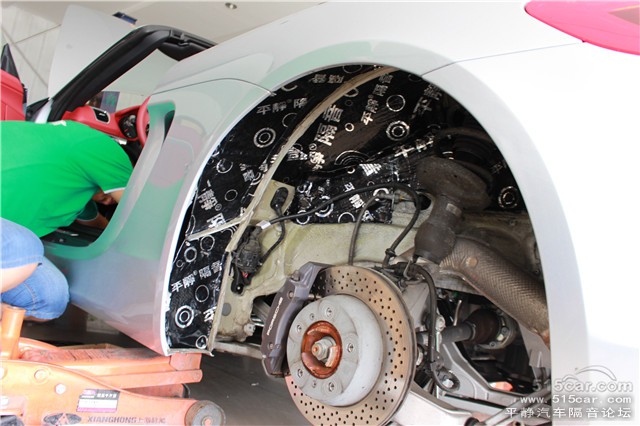

后轮支撑体开始做隔音,第一步先清洗轮毂,保证工作表面干净无灰尘。
轮毂清洗干净后粘贴平静阻尼隔声止振垫,粘贴后用压辊进行擀压,保证材料与钣金牢固贴合,发挥最佳隔声止振性能。平静止振垫耐候性强、粘贴后不会出现变质、脱落、吸水等情况,可以使用至车辆报废。
