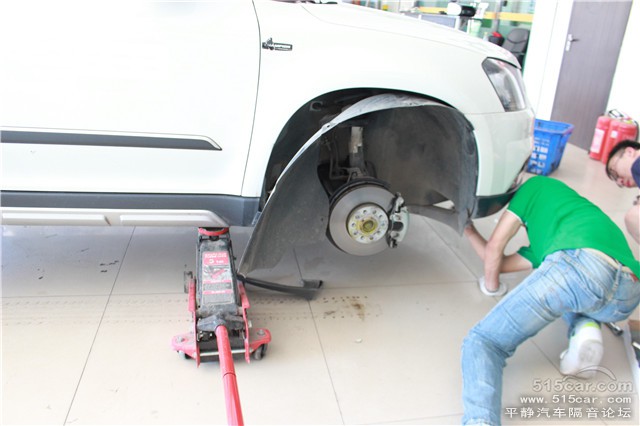

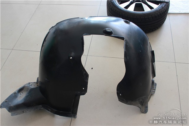

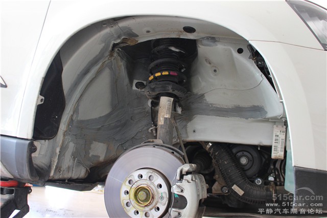

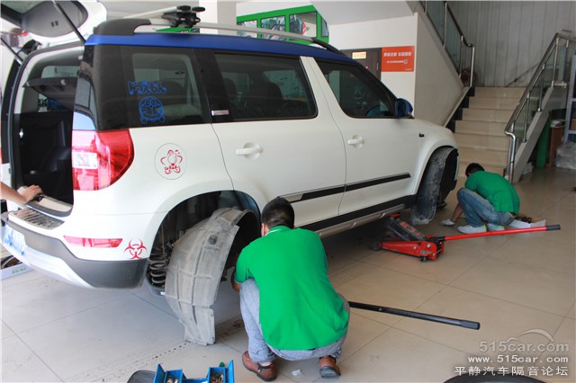

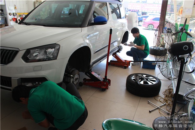

拆卸轮胎及轮毂护板。野帝做工还不错,前后轮毂都有一层护板,对降低胎噪及阻隔砂石击打有很好效果。

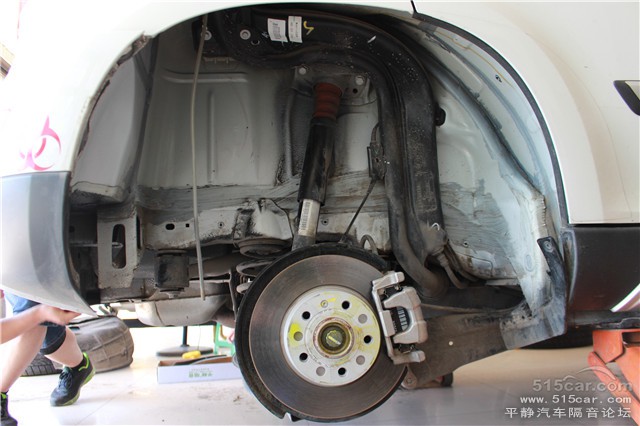

原车轮毂没有做什么隔音处理,拆掉护护罩后钣金很快裸露出来。

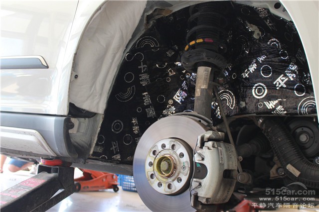

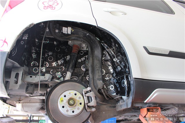

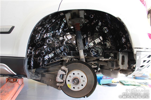

后轮毂隔音完工,采用平静阻尼隔声止振垫进行处理,这种材料粘贴性能优异、隔声量高、防水防腐、寿命超长,非常适合使用在轮毂部位。

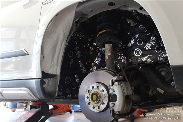

前轮毂及翼子板隔音完工。翼子板是个大空腔,粘贴止振垫后还要粘贴一层内饰吸声棉,可消除空腔杂音及胎噪。

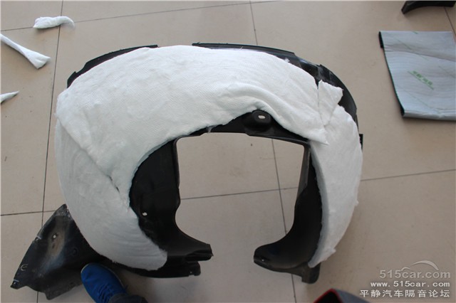

塑料护罩背面粘贴吸音棉,更好的吸收消除噪音。
