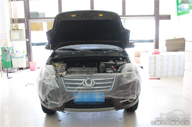

帝豪ex7发动机噪音及胎噪很大,客户想给爱车做下隔音,查了很多品牌及店家,最后觉得平静隔音更适合自己。根据自己车辆特点,选择了防火墙U槽隔音+四轮支撑体隔音,经济有效的方案,很有针对性,非常适合自己的爱车,总共花费才1000多一点,比在其他店做全车隔音花好几千元值多了。

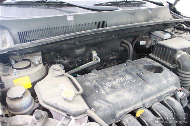

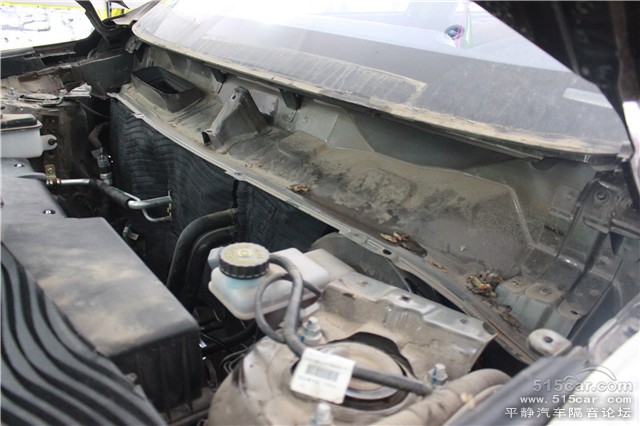

原车防火墙有一层隔热毡,但隔声量不足,无法有效阻隔发动机噪音的传递。

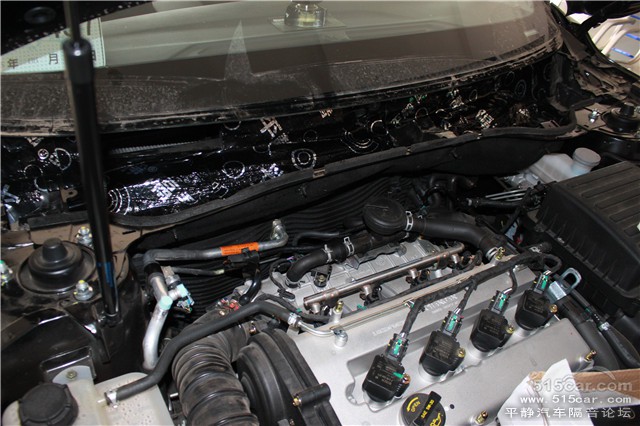

防火墙U槽隔音完工了,U槽粘贴一层阻尼隔声止震垫,这种材料密度大,防水性能好,适合使用在U槽部位;挡火墙墙总共贴了三层隔音材料,形成一道坚固的隔声屏障,让噪音无处遁形。

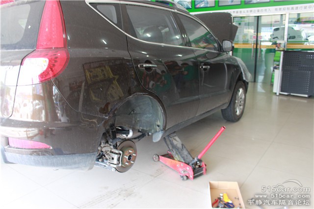

拆卸轮胎准备做四轮支撑体隔音。

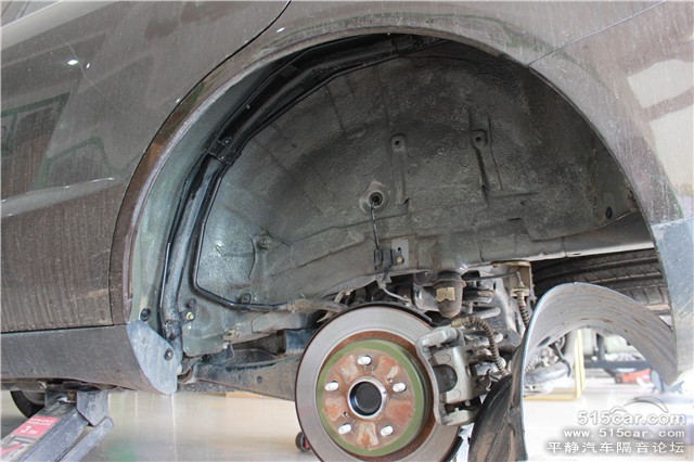

后轮毂隔音前效果:

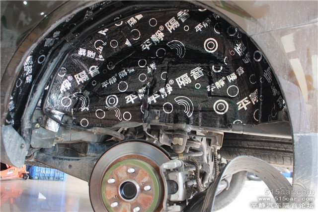

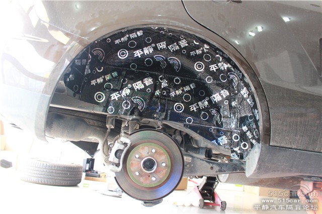

后轮毂隔音处理完工,形成一道厚厚的隔声屏障。

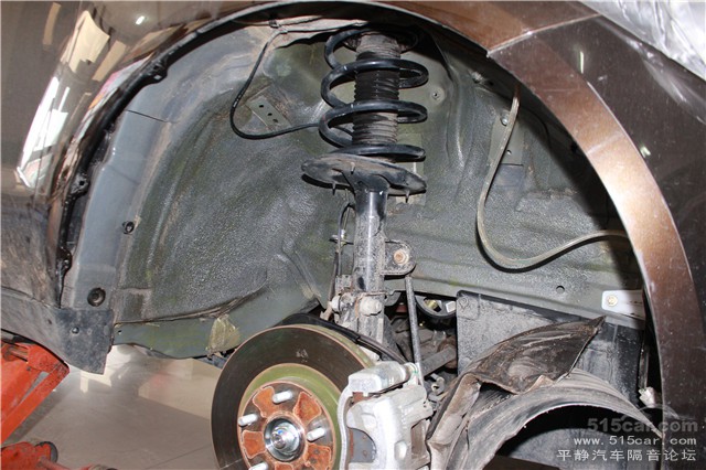

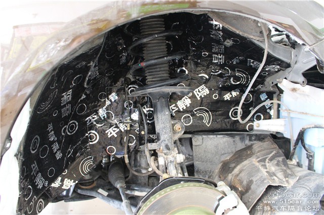

前轮毂隔音后效果:
