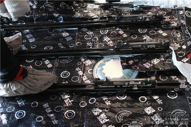

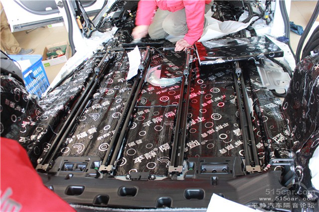

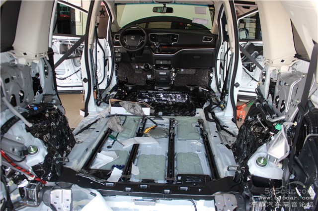

奥德赛内部比较宽敞,车辆座椅采用滑道安装,可以前后滑动。拆开底板后就能清楚的看到四条滑道。

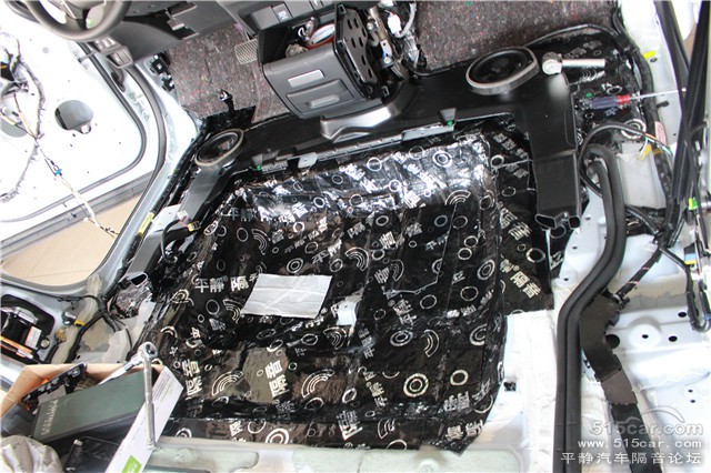

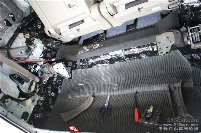

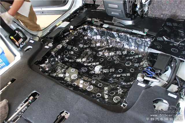

底板及后备箱是这款车的主要噪音源,必须要采用满贴的工艺进行施工,这样可以更好的阻隔噪音传车内。有很多店为了节省材料,将止振垫裁成小条来施工,条形贴法对店家来说可以节约很多成本,提高自己的利润,但隔音效果会大打折扣,根本不能与满贴施工同日而语。平静隔音从不采用条形贴法,不偷工减料,诚信为本,客户至上!

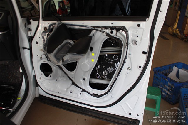

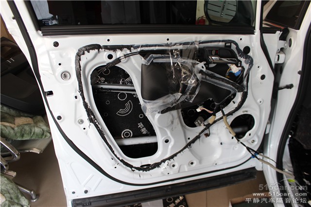

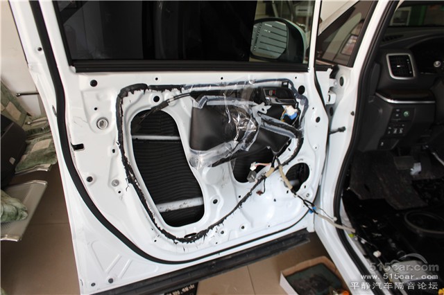

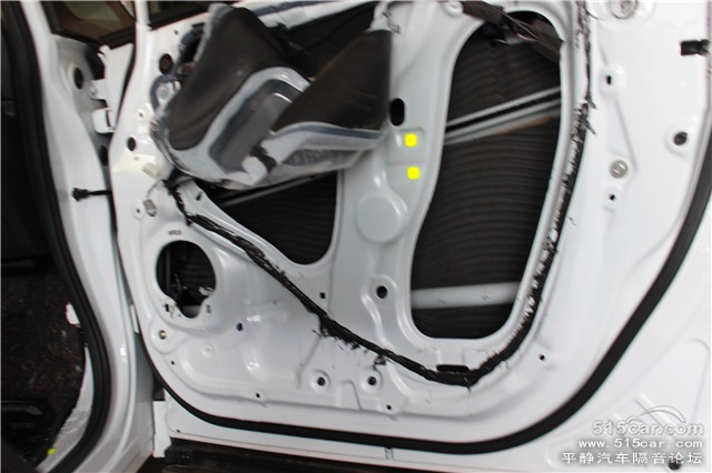

车门第一层粘贴平静阻尼止振垫,主要起到抑制钣金共振的作用。
车门第二层粘贴平静隔声吸声棉,主要起到阻隔噪音传递的作用,两种材料完美搭配可以更好的降低各种噪音。

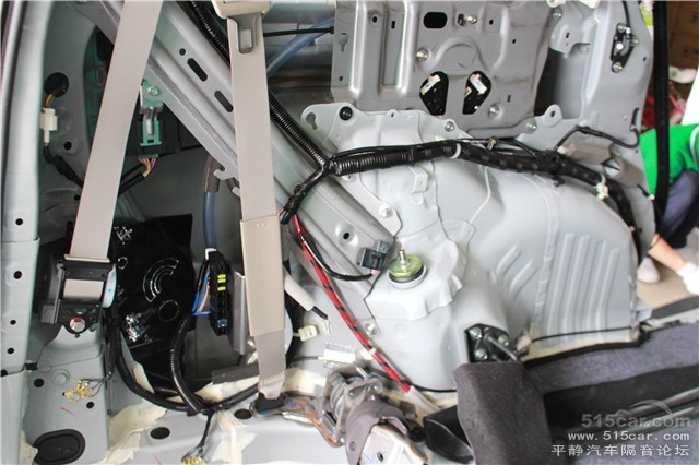

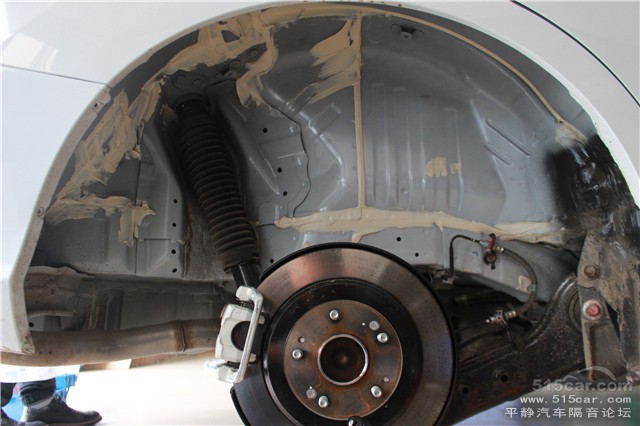

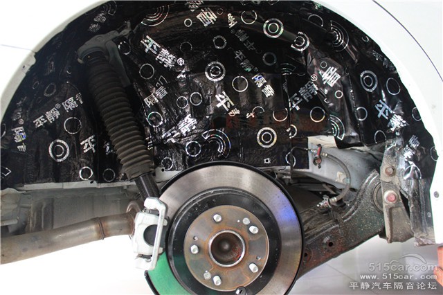

四轮支撑体隔音是平静隔音首创工艺,对降低胎噪效果不错。因施工比较麻烦,一般店家很少做此部位隔音。

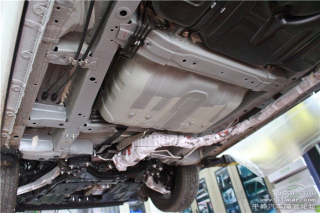

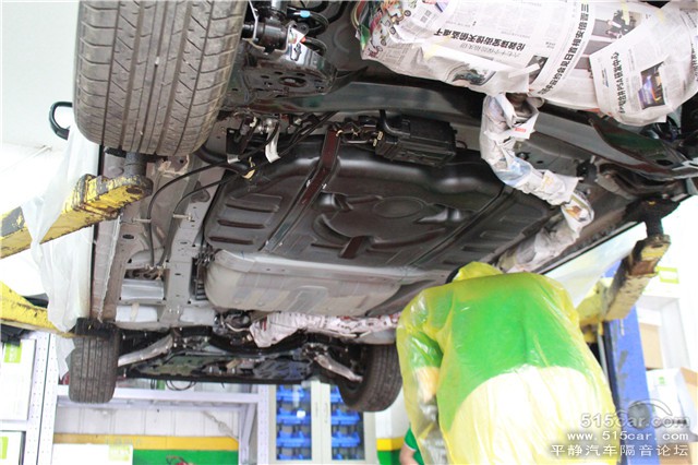

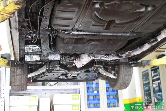

底板装甲施工,保护底板不生锈、不腐蚀、不托底,同时辅助降低底盘噪音,对新车来说非常重要。
