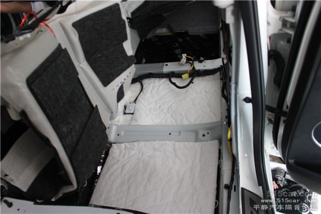

后备箱、底板是传递路噪胎噪的主要部位,原车后备箱并没有太多的隔音材料,只有局部做了阻尼处理;底板上阻尼片的面积要大一些,这种处理方式不但可以抑制钣金共振、降低车辆噪音,还能很好的增加钣金强度,提升车辆安全性能。
平静阻尼止振垫是一种极富弹性的阻尼减振材料,适合使用在车身任何钣金部位,对抑制共振、降低噪音效果极好。底板部位是日韩车的弱项,需要加大阻尼止振垫的用量,我们采用整车底板满贴的工艺进行施工,让底盘变得更加扎实厚重,杜绝各种松散及颠簸震动。 为了更好的解决各频段噪音,还要加一层内饰吸声棉进行加强处理,这种材料吸音性能优异,与止振垫搭配使用,对降低噪音效果非常好。

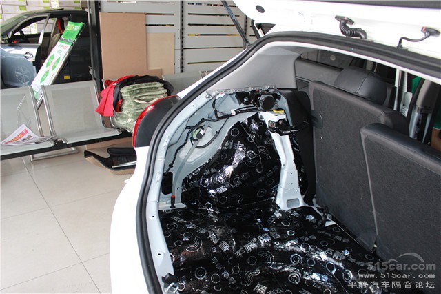

后备箱虽不算很大,但却是路噪及共鸣噪音大产生的主要部位,要抑制这种噪音,必须要做好阻尼减振工作,然后搭配平静隔声吸声棉进行阻隔,两种材料的完美结合,让噪音无处遁形。
