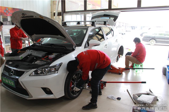

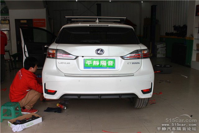

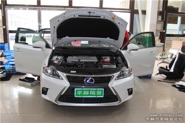

这是这礼拜做的第二辆CT200h,已经有了前一辆车的施工经验,这辆车轻车施工起来很轻松。

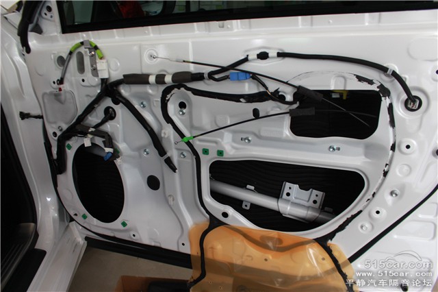

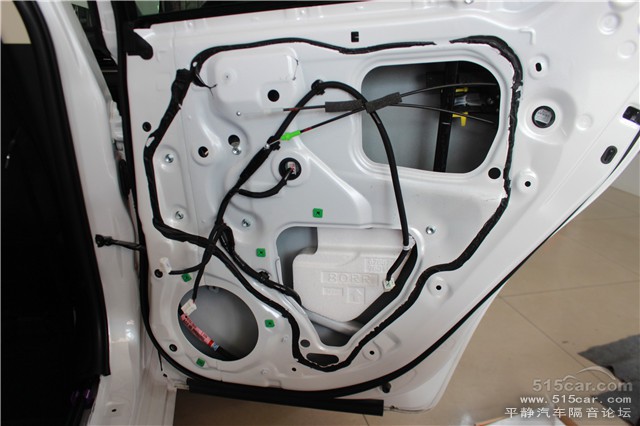

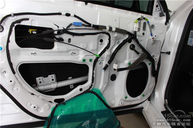

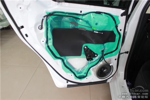

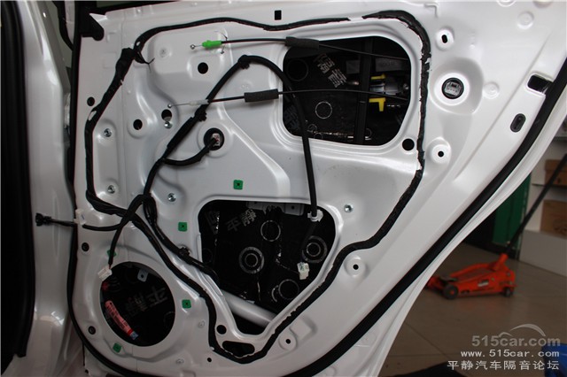

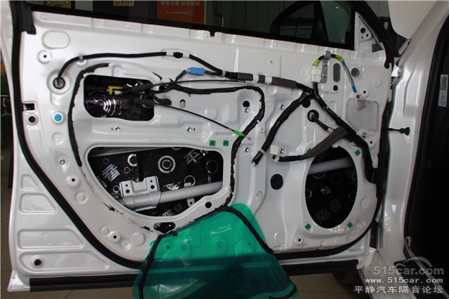

车门是典型的日系风格,钣金单薄,没有过多的阻尼止振处理,为了强化钣金,在车门内侧还加了一块泡沫垫块。这种做工在很多日系车身都能看到,比如:丰田、日产等等。

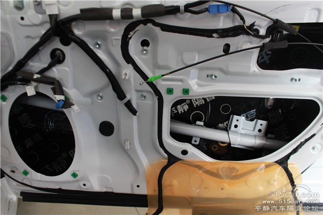

车门钣金单薄,行驶中容易产生共振及噪音,为了解决钣金共振问题,先在车门内侧粘贴一层平静阻尼止振垫,有效抑制震动,解决噪音传递问题。
为了更好的阻隔噪音传人车内,止振处理后还要粘贴一层平静隔声吸声棉,平静隔声吸声棉性能优异、隔音效果极好,与止振垫搭配使用可以更好解决车辆各种噪音。

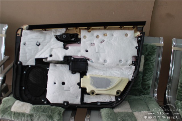

车门内饰板上粘贴一层平静内饰吸声棉,有效消除车门异响及杂音。

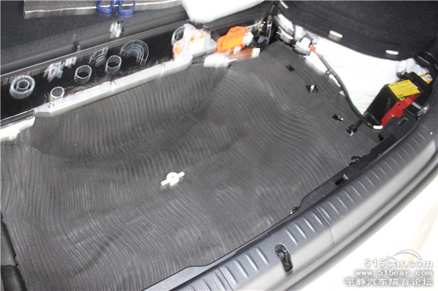

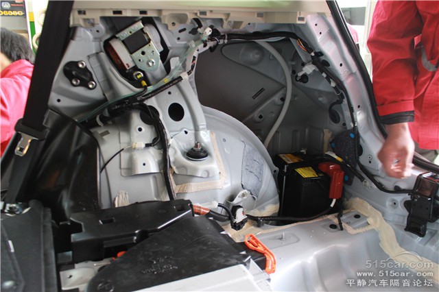

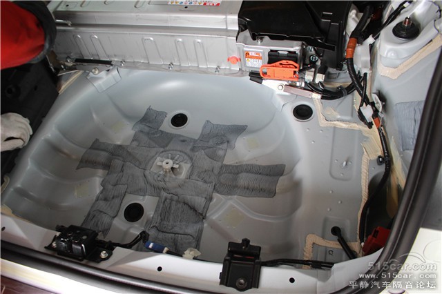

原车后备箱备胎底部做了局部的阻尼处理,这种结构主要起到补强作用,可以提升钣金强度,抑制共振。

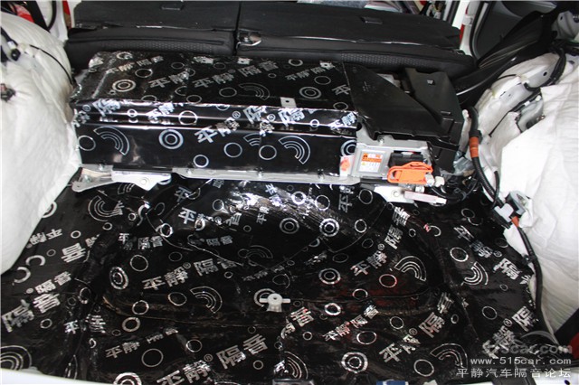

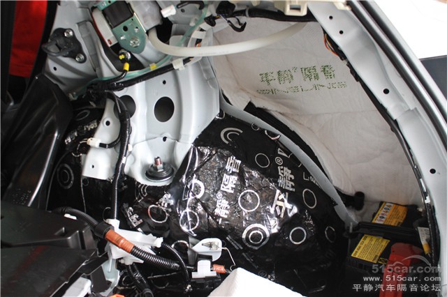

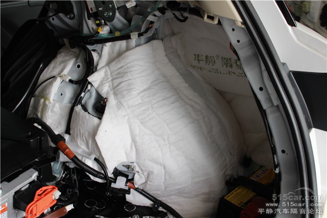

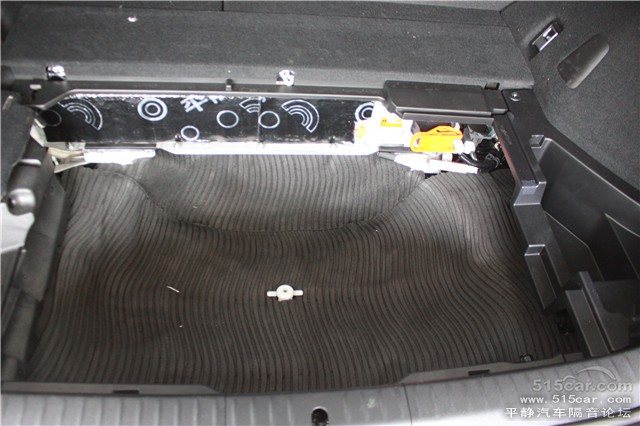

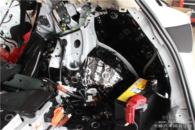

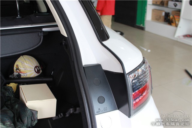

平静阻尼止振垫是一种弹性极好的隔音减振材料,大面积粘贴效果更好,不但能起到抑制钣金共振的作用,还可以起到很好的隔音效果。整个后备箱先满贴一层平静阻尼隔声止振垫,将尾箱变成一个扎实的箱体,从根源上解决噪音传递问题。然后在后备箱两侧轮弧、翼子板部位粘贴平静内饰吸声棉,这种材料有很好吸音效果,可以消除行驶中的共鸣及路噪。
后备箱底部第二层粘贴平静隔声吸声棉,这种材料隔声量高,使用在底板上效果很好,与止振垫搭配使用,更好的消除路噪及排气噪音。

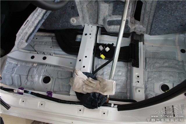

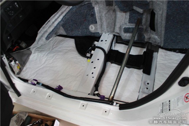

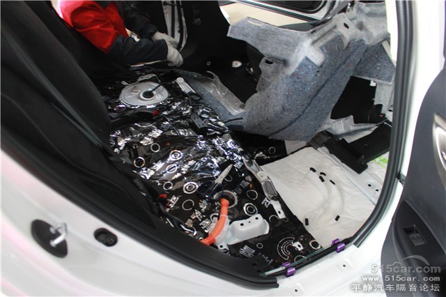

驾驶舱底板做了大面积的强化处理,原车使用了不少沥青阻尼片。

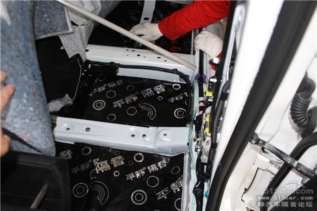

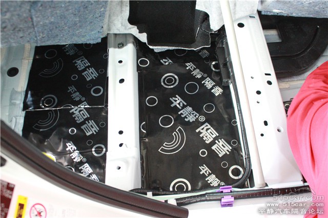

平静阻尼止振垫与原车沥青阻尼片隔音理念不同,原车阻尼片材质较硬,主要起到强化钣金的作用,只能局部使用;平静阻尼止振垫弹性较好,比较柔软,可以大面积进行粘贴。为了达到更好的隔音效果,我们一般都不惜成本,整车满铺一层平静阻尼止振垫。

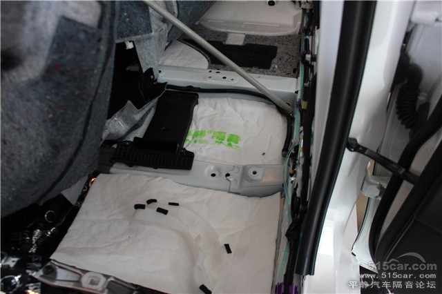

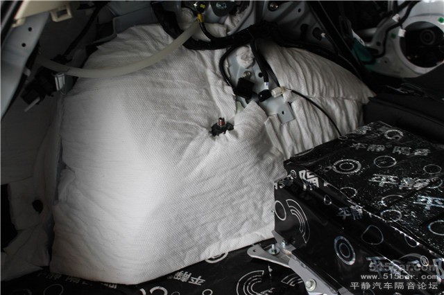

底板第二层粘贴平静内饰吸声棉,搭配止振垫更好的消除路噪及颠簸噪音。

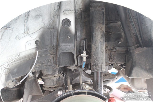

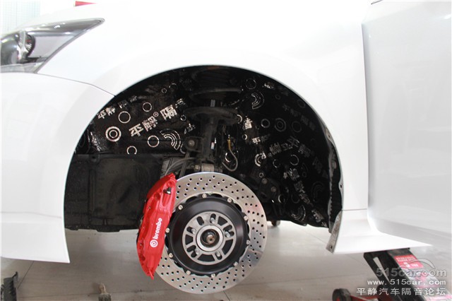

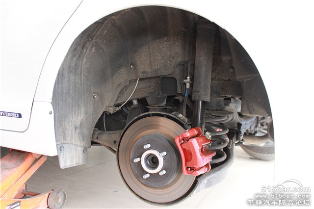

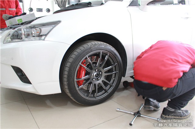

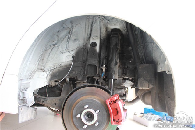

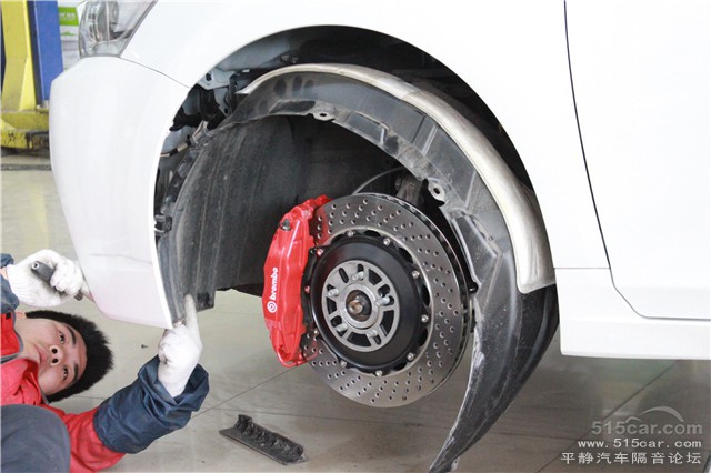

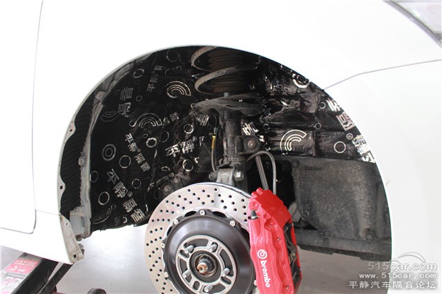

这款车胎噪很大,四轮支撑体及翼子板是必不可少的施工部位,隔音前需要先拆卸轮胎。
轮胎拆卸后还要清洗轮弧部位,必须要保证轮弧干净,没有灰尘及污渍,这样才能将隔音材料牢固粘贴。

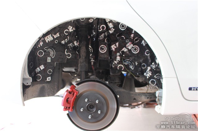

四轮支撑体隔音完工。四轮支撑体隔音对降低胎噪有很好的效果,同时还可以阻隔沙石击打车身的声音。这个工艺是平静隔音首创,因施工比较麻烦,一般店家很少做这个项目。
这个项目推出后深受广大车友好评,不用拆卸车辆内饰,在车外就可以做隔音,特别受到一些中高档车型的欢迎,比如:宝马、奔驰、路虎等豪华车都不愿意拆卸内饰,直接在车外做隔音,对车辆没有任何损伤,非常超值。

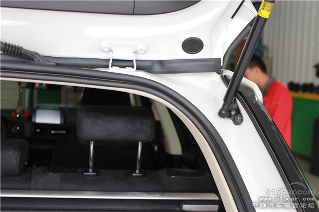

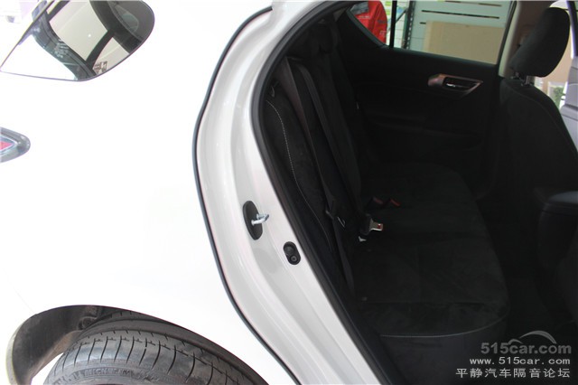

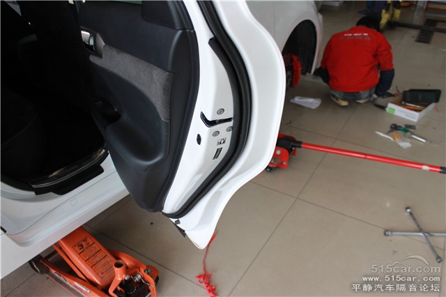

车辆除了胎噪大以外,行驶中的风燥也是主要噪音之一,车身密封项目当然也不能少,要做就做到最好!
