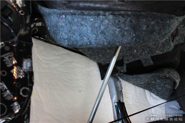

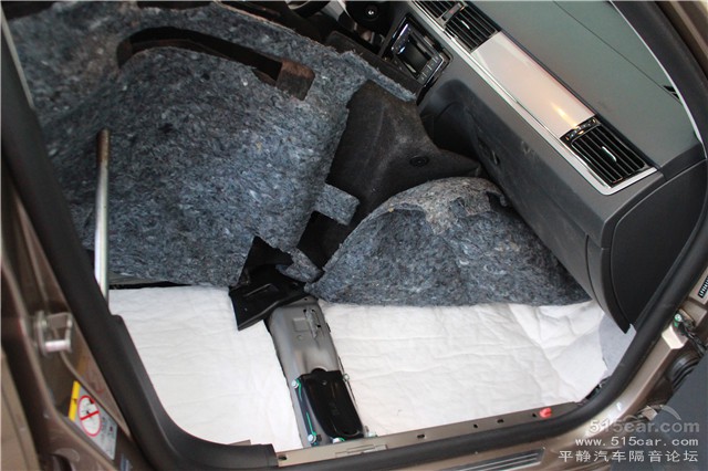

大众车整体做工还算扎实,但内部隔音材料的用料确实差了点,全系列车都用的是垃圾棉。拆开车辆一看内部用料就知道是一辆大众车。

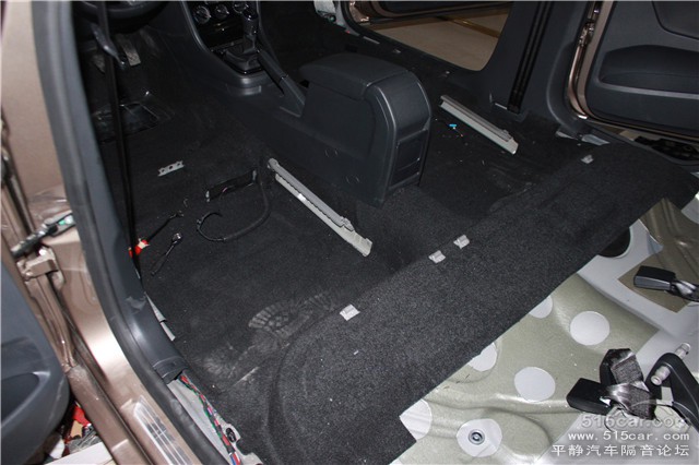

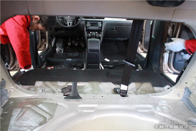

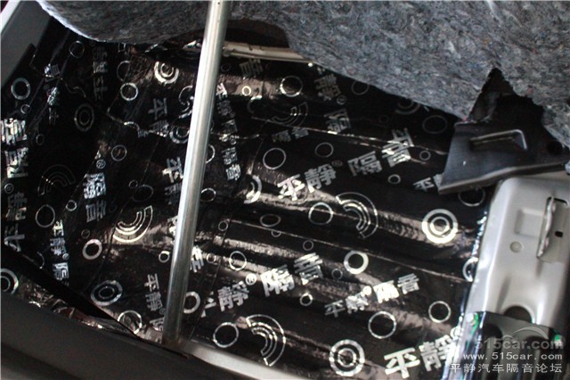

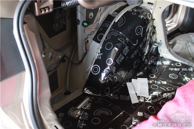

驾驶舱底板隔音需要先拆卸车辆座椅,然后再拆除原车地毯,需要露出车辆钣金。

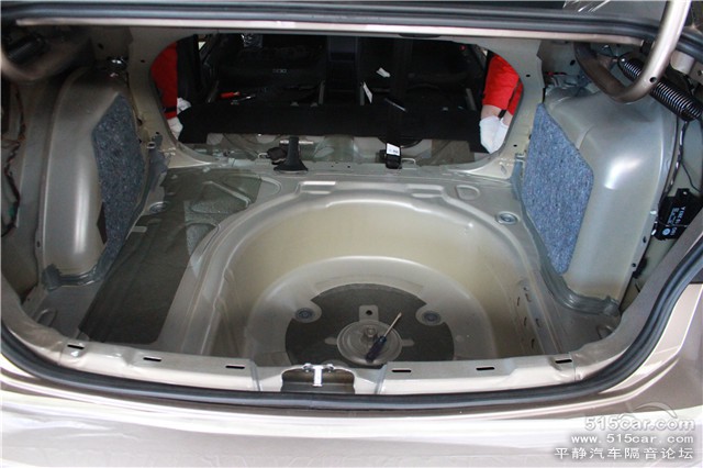

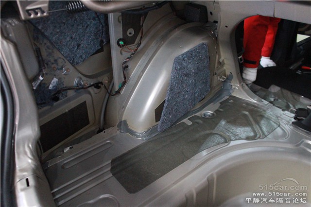

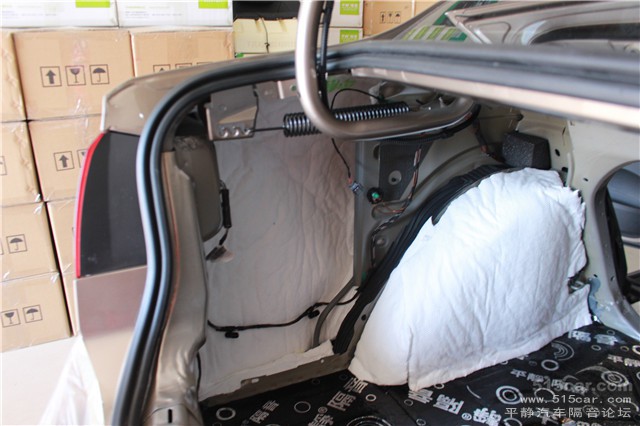

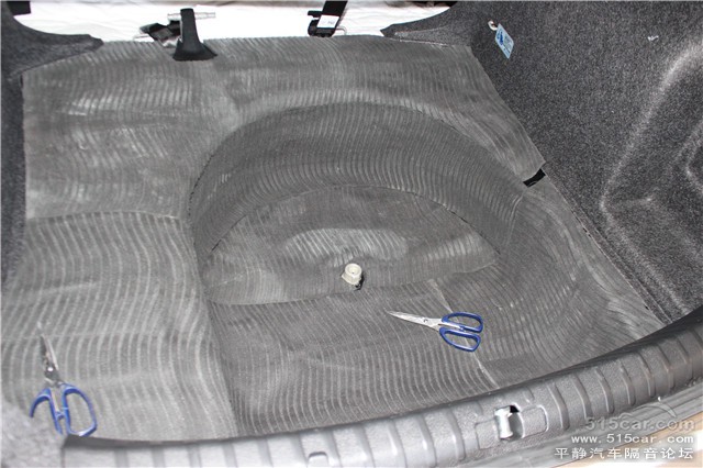

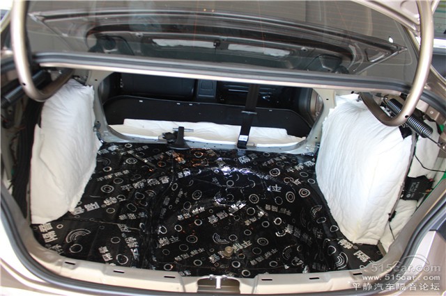

后备箱隔音前要先将车身上的垃圾棉处理掉,然后粘贴隔音减振材料。原车钣金比较单薄,容易产生共振,需要先粘贴一层阻尼止振垫来抑制钣金共振,从根源上解决噪音传递问题,然后还要粘贴隔音棉或吸音棉,搭配止振垫更好的降低车辆各种噪音。

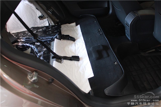

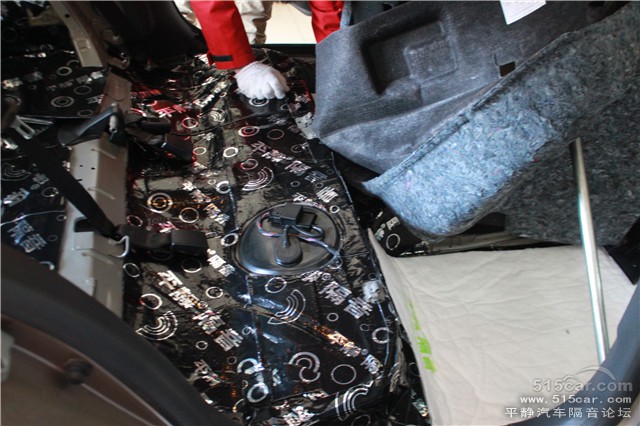

驾驶舱底板是产生路噪及颠簸噪音的主要部位,阻尼止振处理是不可或缺的步骤,为了更好的去除车内混响及杂音,还要粘贴一层内饰吸声棉进行处理。
平静内饰吸声棉对消除车辆噪音效果很好,因材质较轻,不会增加施工重量。

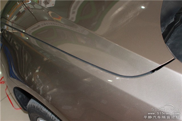

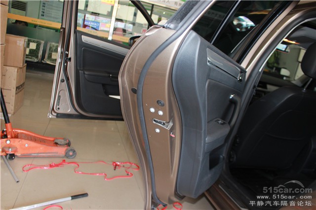

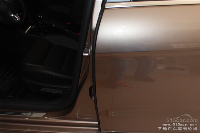

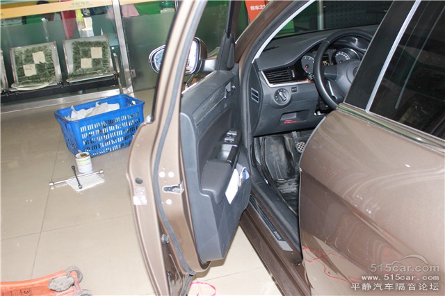

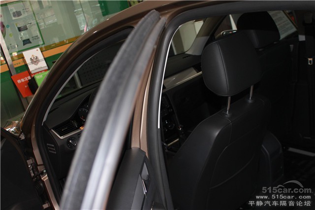

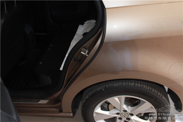

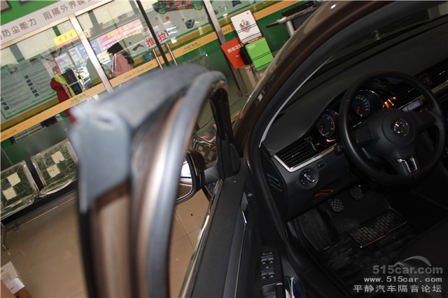

当时店里有好几辆车在做隔音,没有拍上车门隔音部分,只简单留了几张密封后的效果图。车辆密封对降低风燥及防尘效果明显,是一项经济实惠的降噪项目。
