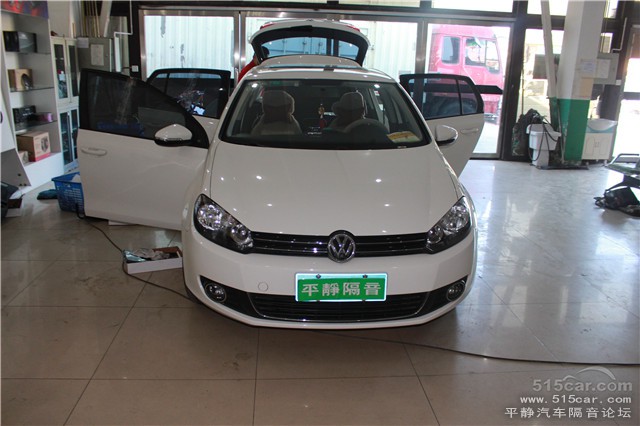

高尔夫6是一款保有量非常大的车辆,前期做过不少隔音了,大家都很了解这款车,就不再做过多解说。今天这辆高6选择的是平静全车隔音,前门喇叭升级惠威C2000,拆下来的前门喇叭更换到后门上,原车后门没有喇叭。客户做隔音前查过不少资料,也做过筛选对比,各种品牌一一排除,最后只剩下平静隔音,综合来看平静隔音最专业。用客户的话说:“你们店是专业做隔音的,不像其它店什么项目都做,而且价格混乱,不像你们公开透明报价,让人心里踏实”。看来群主的眼睛是雪亮的,只有用心做事才能赢得客户的信赖。本来客户只是来做隔音的,看到旁边的宝来和自己的车一样,后门都没有喇叭,将前门拆卸下来的喇叭换到了后门上,前门换了一套惠威套装喇叭,效果非常好,声音更加干净平衡、富有层次感。自己也心动了,顺便在隔音时换了一套和宝来一样的喇叭。虽然是小改装,但音质声场却却发生了巨大的变化,声音更加宽阔平衡、层次感强、干净有力、通透明亮,非常超值。

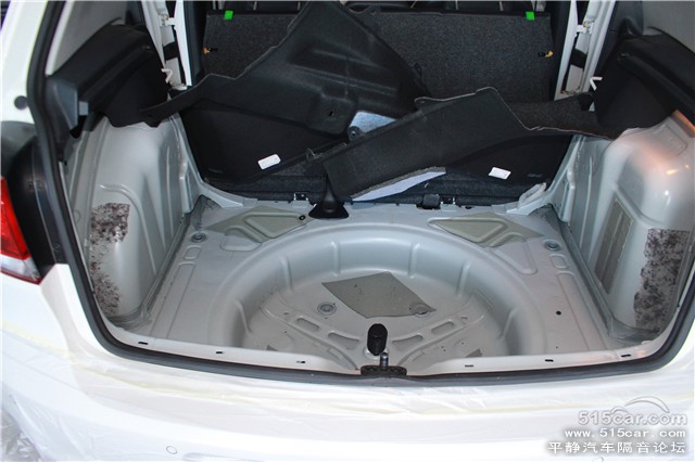

隔音前先要拆卸车辆座椅及内饰,露出车身钣金。

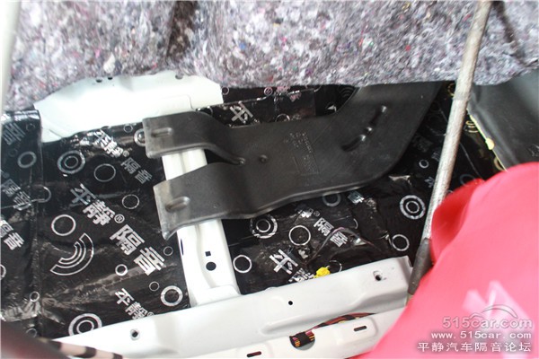

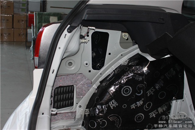

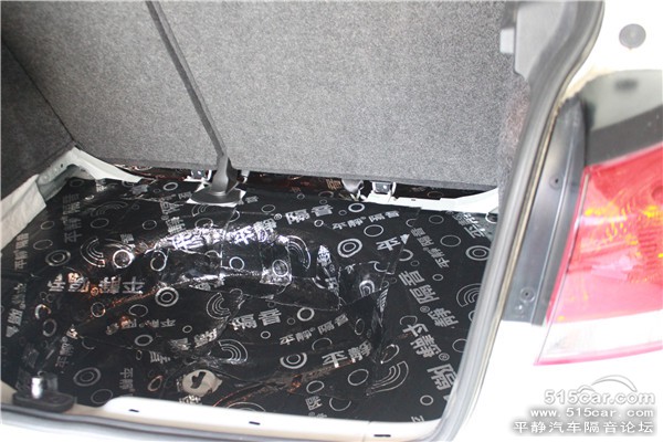

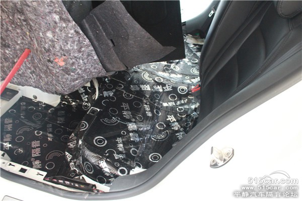

平静隔音标准工艺是做两侧隔音,第一层粘贴阻尼隔声止振垫,起到抑制钣金共振的作用。

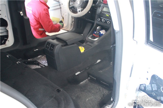

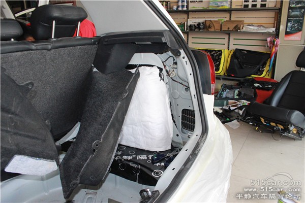

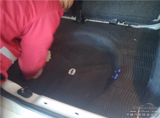

翼子板轮弧第二层粘贴平静内饰吸声棉,吸收空腔杂音及共鸣噪音;底板第二层粘贴平静隔声吸声棉,这种材料隔声量较高,对抑制路噪及排气噪音效果不错。
底板隔音主要降低车辆行驶中的路噪及颠簸噪音。

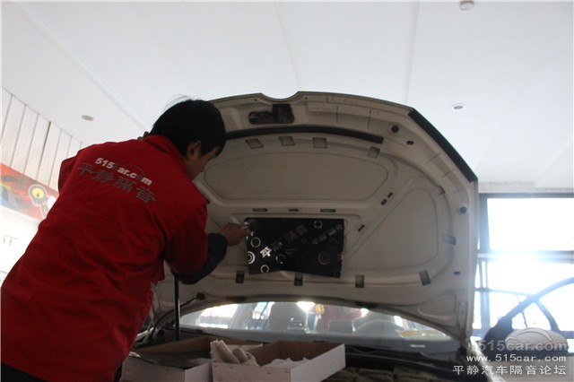

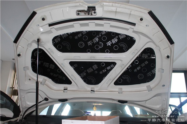

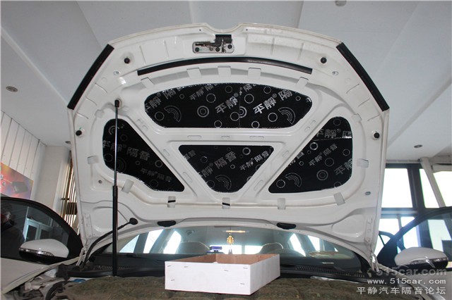

引擎盖完美隔音施工。

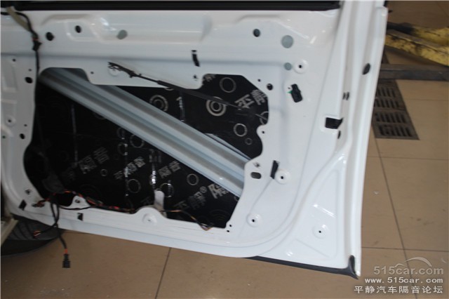

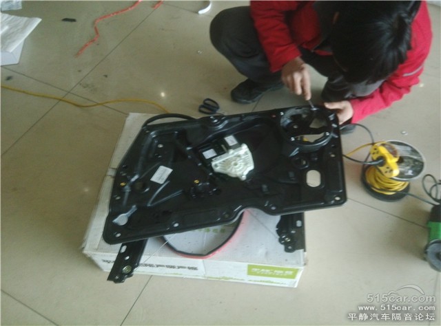

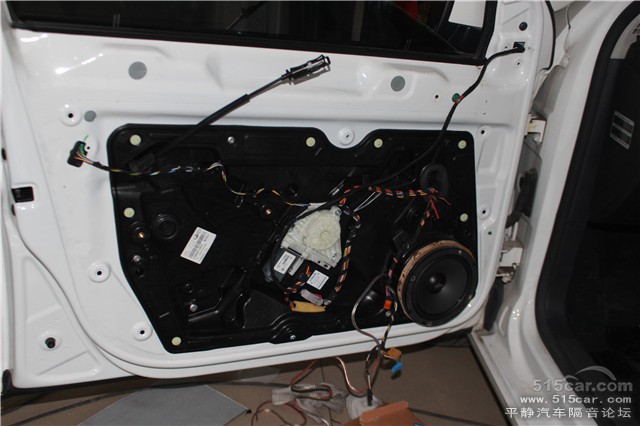

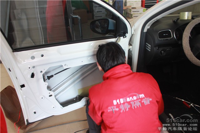

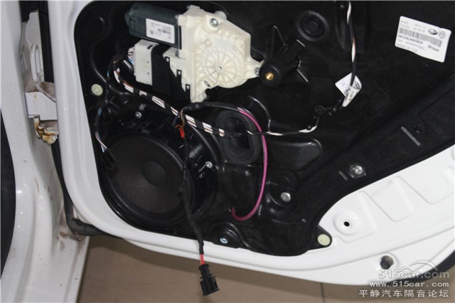

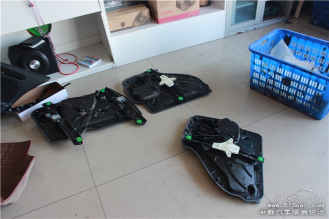

高6车门结构比较复杂,有一层金属防护板拆卸比较麻烦,需要拆卸护板进行隔音。

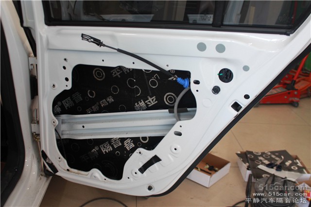

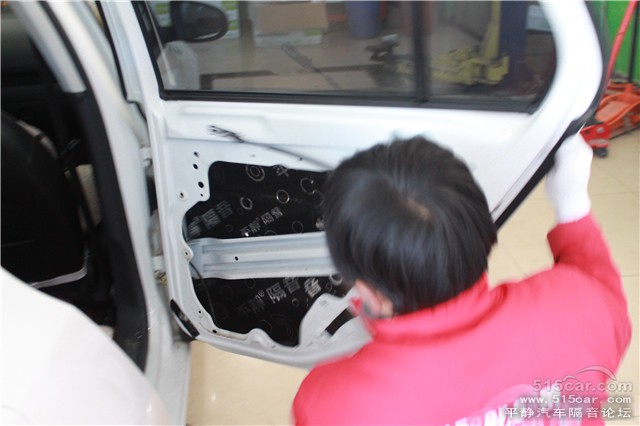

车门隔音完工。

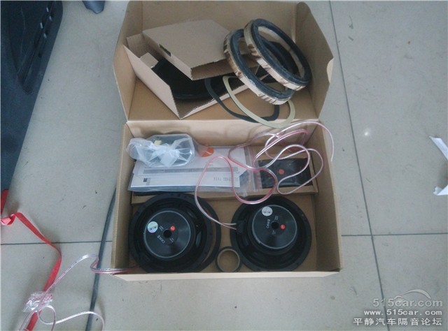

惠威C2000是一款安装率很高的喇叭,最低的优点就是灵敏度很高,适合主机直推也适合功放来推。
安装喇叭之前要将护板上的铆钉打磨掉,方便木垫平稳加固。

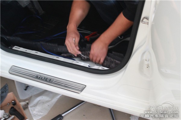

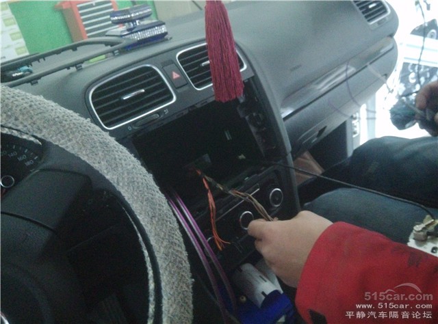

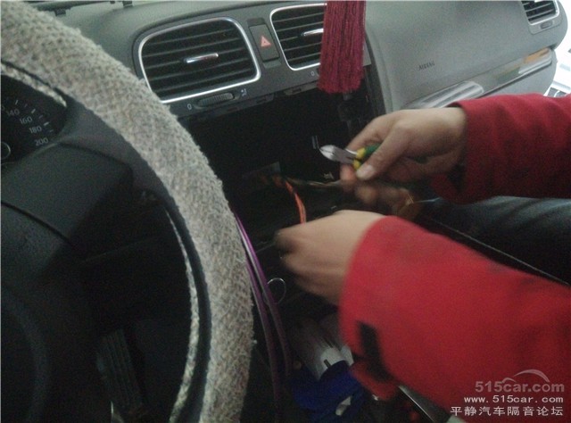

后门原车没有喇叭,需要重新从主机引线。

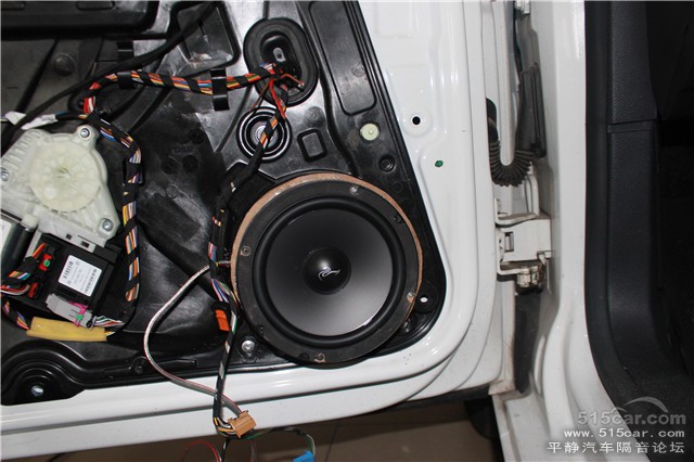

前门惠威C2000安装完工,效果不错。

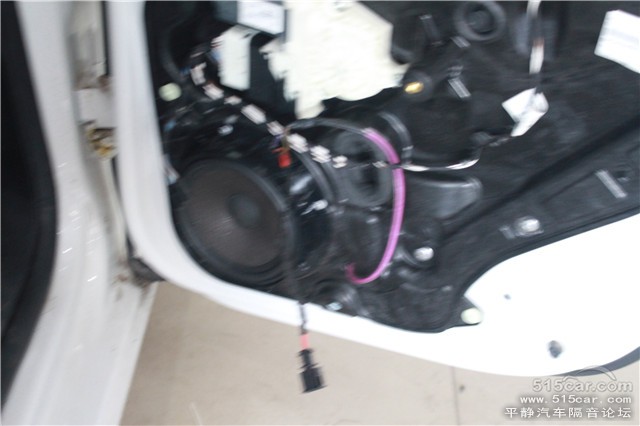

前门拆下来的喇叭移到后门刚刚好,连插头都用前门剪下来的,绝对的无损安装。

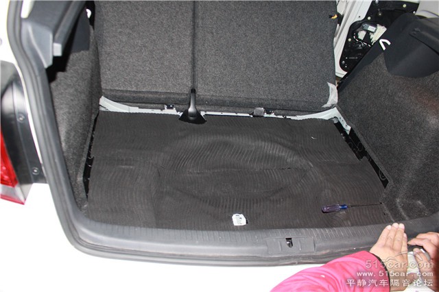

此次隔音及音响改装完工,效果令人惊喜,对于普通车友来说,简单升级也会体验到非常好的音响质量,非常超值。
