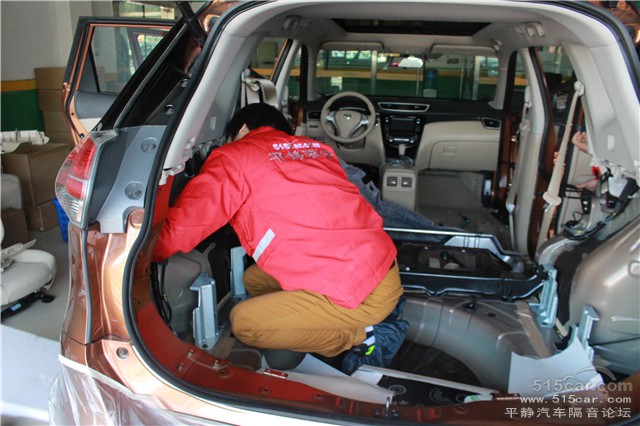

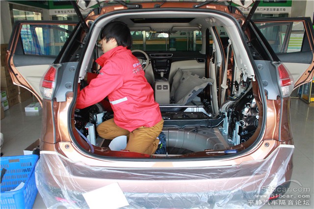

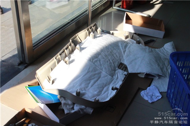

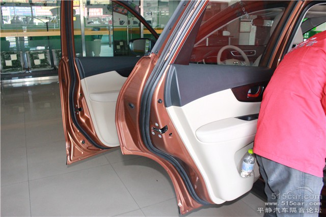

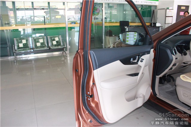

开始拆卸车辆座椅及内饰件,对于每天都重复拆卸各种车辆的师傅们来说这都是小菜一碟。

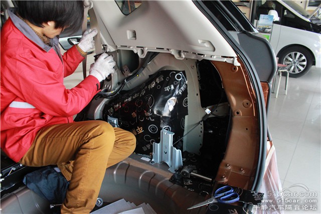

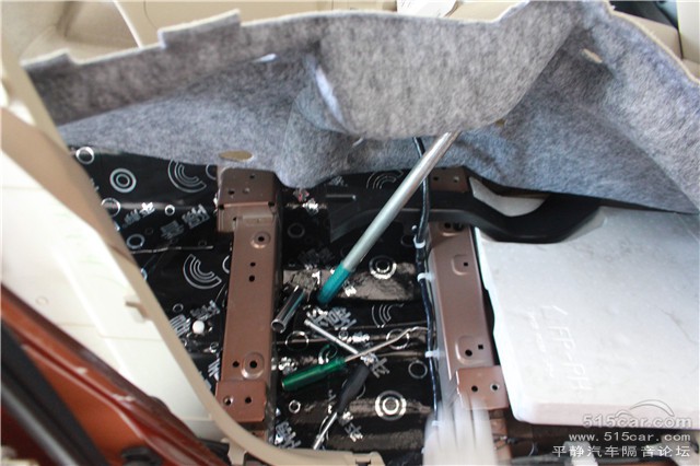

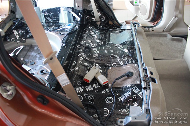

车辆拆卸后擦干净车身钣金,就可以粘贴隔音材料了。后备箱是这款车的主要噪声源,需要重点处理。

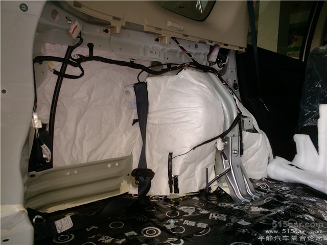

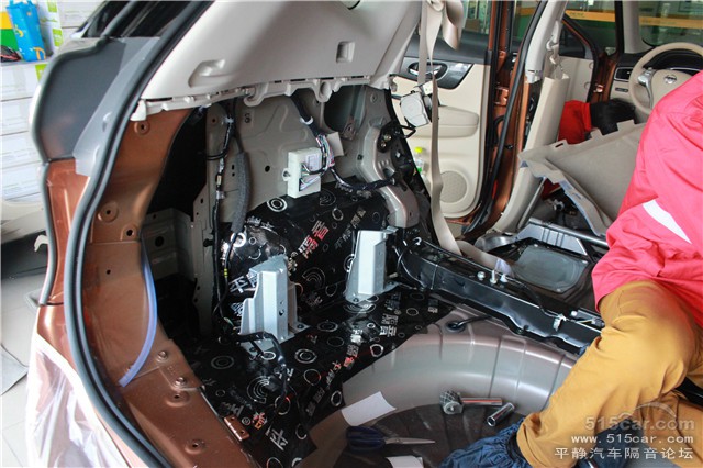

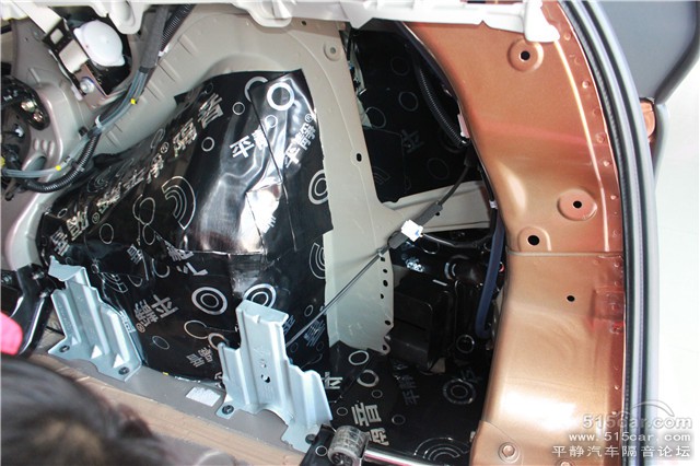

两侧轮弧翼子板主要传递路噪及行驶中的共鸣噪音,需要先粘贴一层阻尼止振垫来抑制钣金共振,让后用一层吸音材料消除噪音。

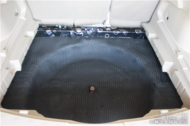

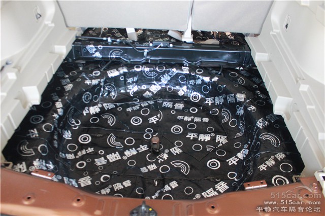

后备箱底板是传递路噪及排气噪音的主要部位,需要使用一些密度较高的材料进行处理。

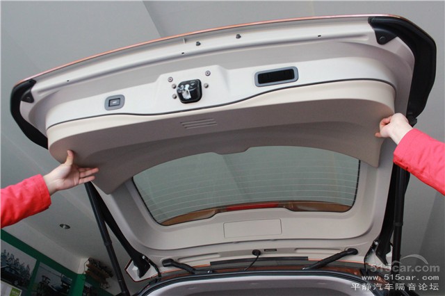

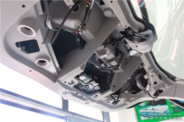

后尾门隔音可以阻隔外界噪音及部分路噪,为了更好的降低噪音,内饰板上也用了一层吸音材料。

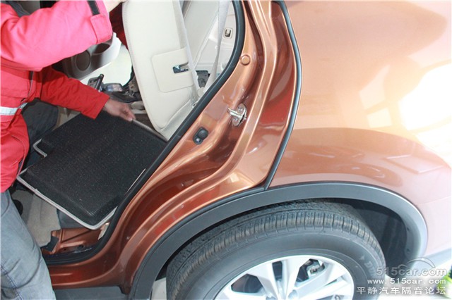

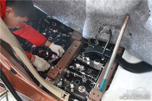

日产车底板上有一层泡沫隔音材料,成型加工,这种工艺不但有不错的隔音效果,还可以将底盘填充的更平整。为了不影响原车隔音材料的回装,我们采用了双层止振的工艺进行施工,这样做效果更加理想。

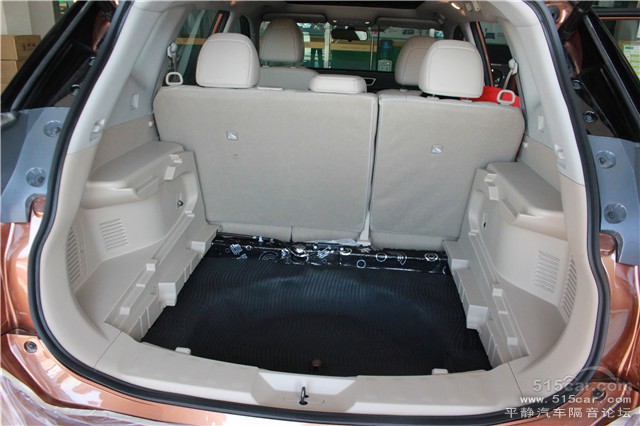

新奇骏隔音完工了,再来一张照片来收工。
