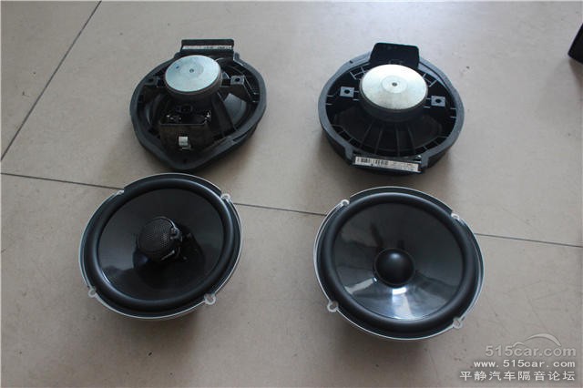

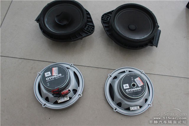

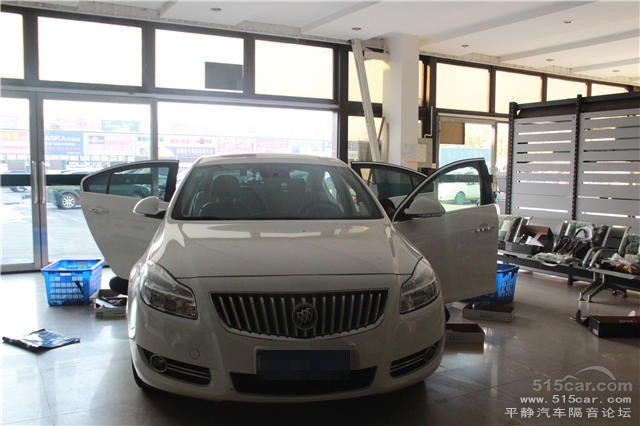

别克君威顶配车型装的是哈曼卡顿喇叭,音响不错。中低配车型是普通喇叭,音质比较差,声音干涩、层次感不清、声场不够宽阔。这辆君威是中配车型,平时爱听音乐,但原车音响实在让人提不起兴趣,遂决定给爱车换一套好点的喇叭,经朋友介绍来到了我们店。客户比较喜欢顶配车型哈曼的风格,根据客户的风格,我们给推荐了哈曼旗下的JBL品牌喇叭。JBL是哈曼旗下最成功的音响品牌之一,无论是家庭音响、舞台音响还是汽车音响都离不开JBL的身影,在行业具有极高的造诣。客户预算有限,不想加功放,我们只能给推荐适这款合主机直推的喇叭,前门使用:GTO 608C套装、后门使用GTO628同轴喇叭。这套搭配使用率很高,是比较经典的搭配方案,整体效果很不错。

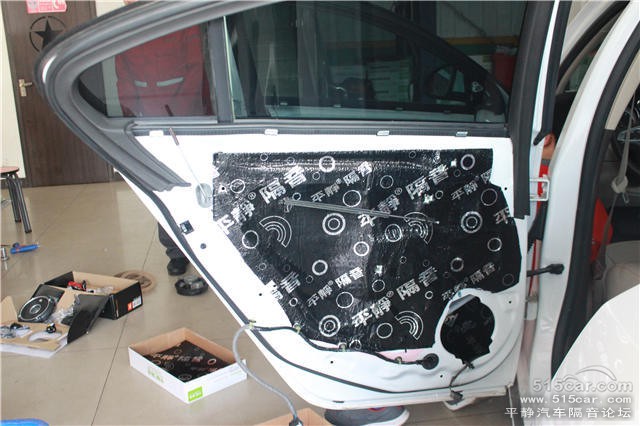

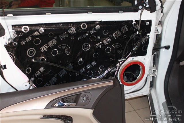

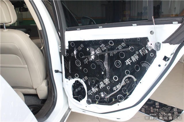

再好的音响系统也离不开车门隔音,只有良好的隔音才能保证音响的完美发挥。

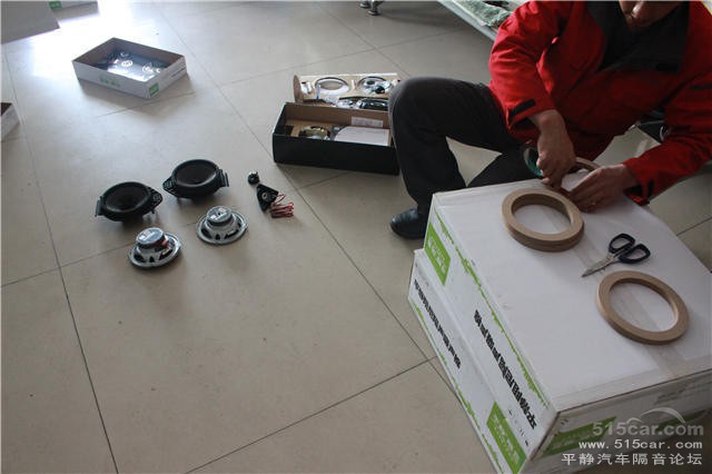

要换装的JBL喇叭
JBL喇叭与原车喇叭对比,原车喇叭虽然不想日系车喇叭那么差,但也好不到那里去

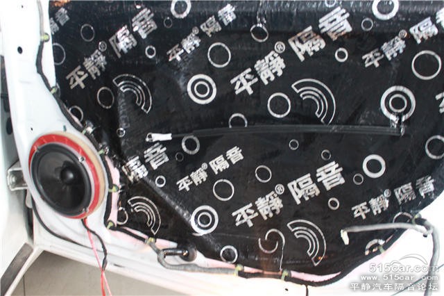

高音头原位安装,用热熔胶进行固定

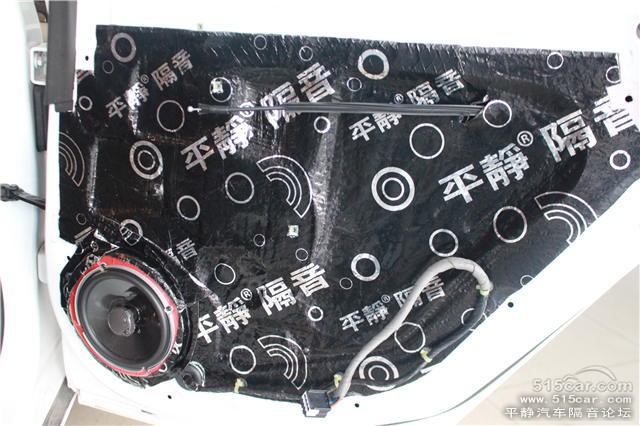

喇叭垫圈双面做好密封减振处理,粘贴一层阻尼胶带,防止喇叭产生共振及漏音。
前门低音喇叭安装完工

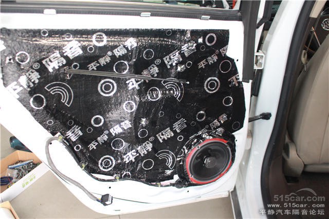

后门628同轴喇叭安装完工。
虽然是简单的升级,但音质提升很大,一首蔡琴的老歌让人如痴如醉,越听越有味道。非常不错的一套初级方案,很适合喜欢音乐,但不是很发烧的车友拥有。
