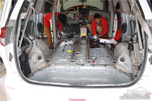

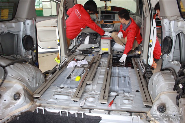

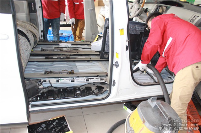

车辆隔音前先要拆卸内饰件,清除车内杂物,用吸尘器将车内清理干净。钣金清理干净后开始粘贴隔音材料。

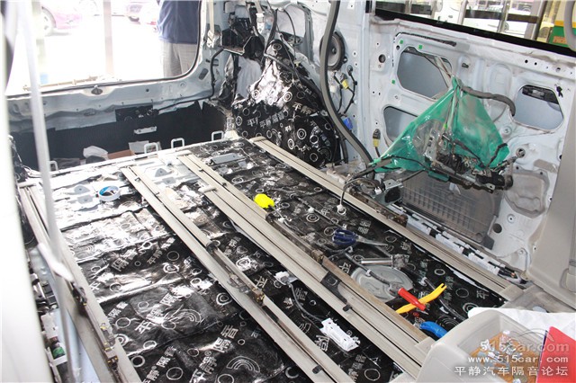

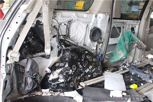

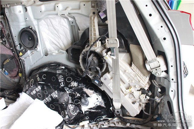

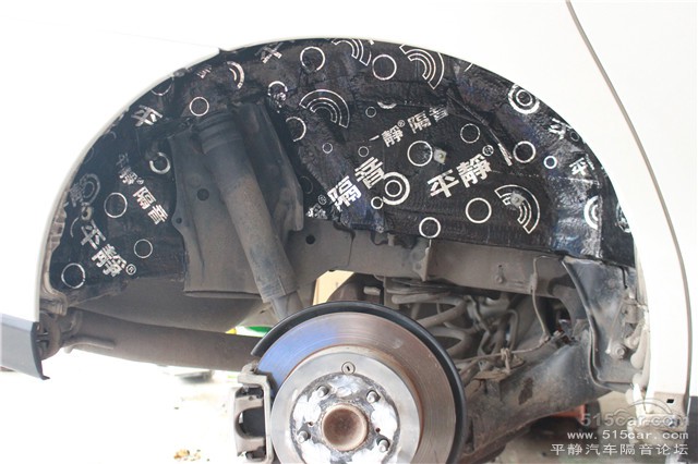

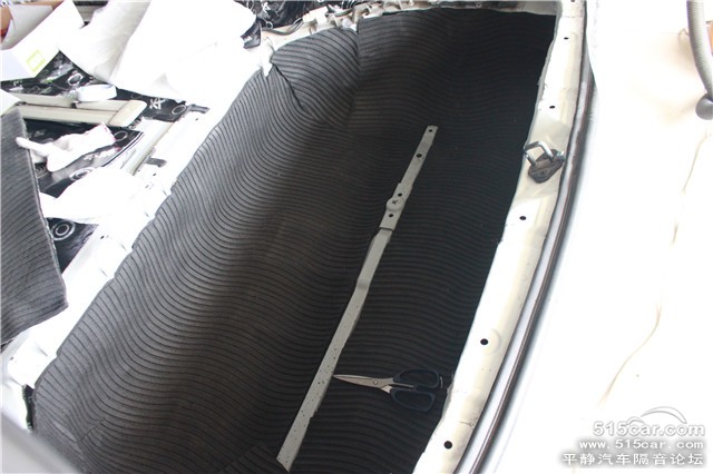

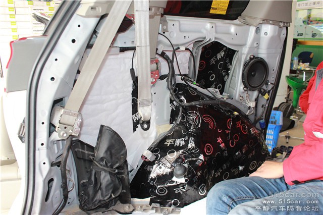

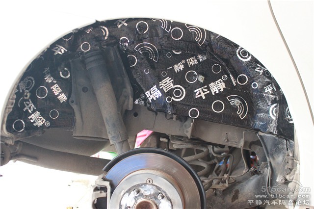

后备箱隔音完工。两侧翼子板轮弧采用一层止振+一层吸音棉的工艺、后备箱采用一层止振垫+一层隔音棉的工艺施工。车身侧围空腔比较大,行驶中容易产生噪音,为了有效降低空腔部位的混响噪音,采用平静内饰吸声棉进行抑制。各个部位搭配不同的材料施工,工艺科学,效果更好。

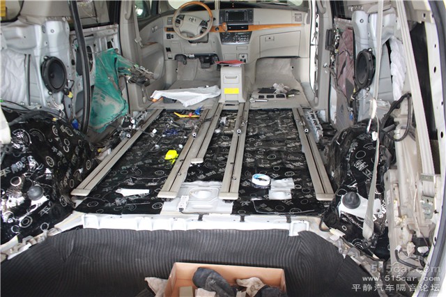

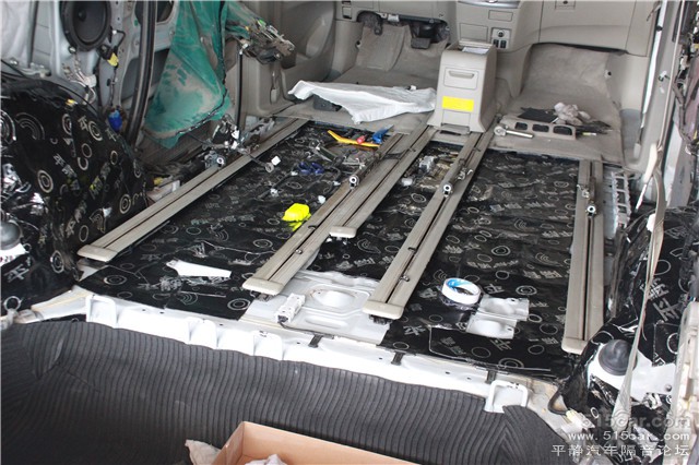

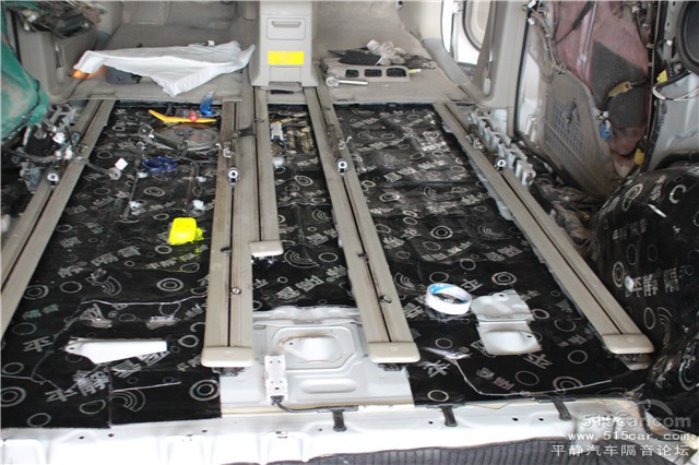

底板隔音完工。普瑞维亚座椅可以滑动,为了不影响座椅轨道滑行,采用双层止振的工艺进行处理,后的增加有限,不影响轨道正常使用,不影响内饰件回装。

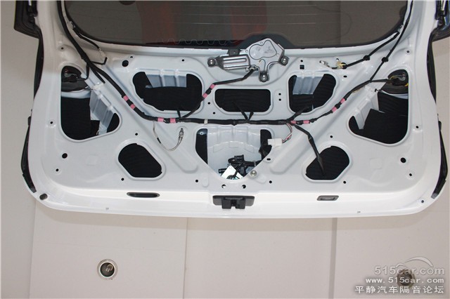

后尾门隔音完工。

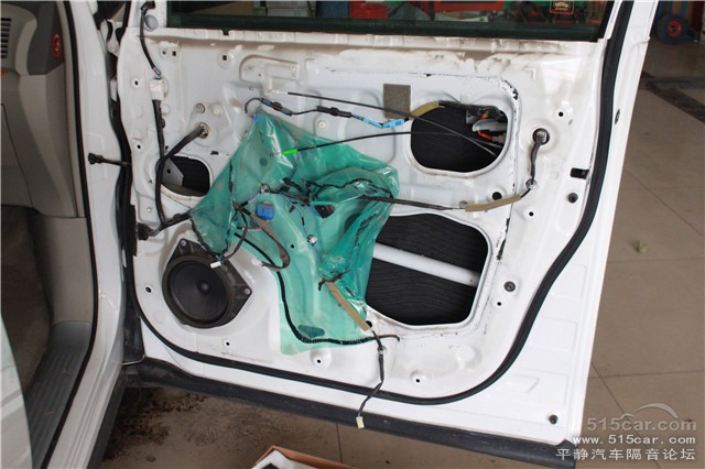

车门做工比较简单,典型的日本车风格。

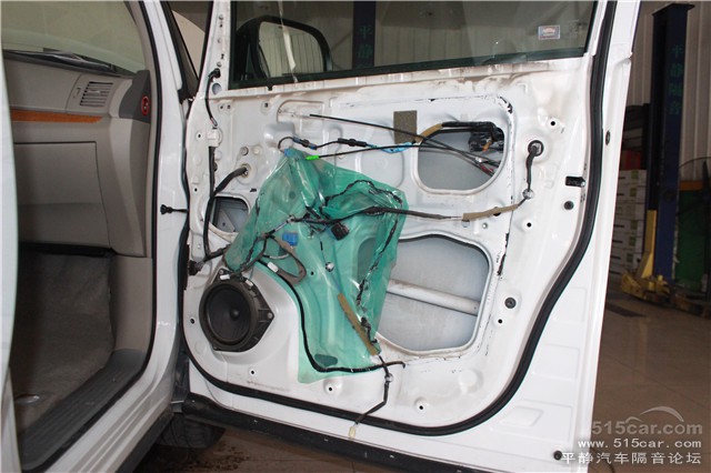

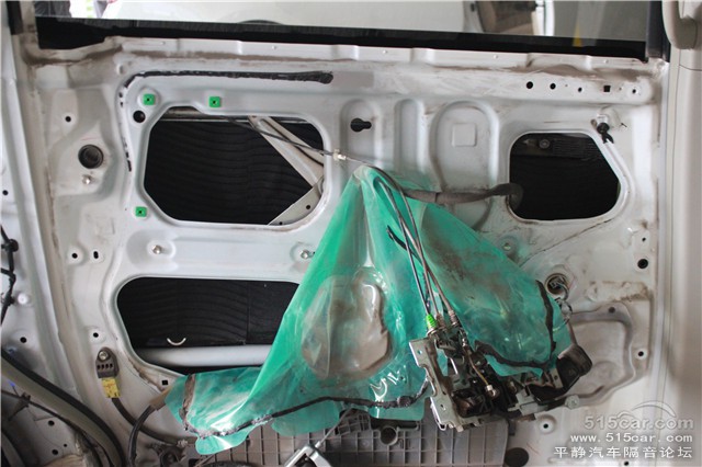

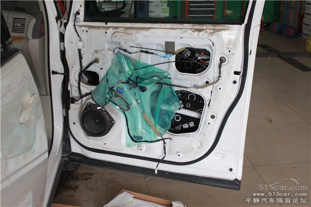

前门双层隔音完工,有效抑制钣金共振、阻隔噪音传递。

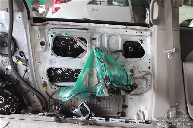

中门双层隔音完工,有效阻隔噪音传人车内。

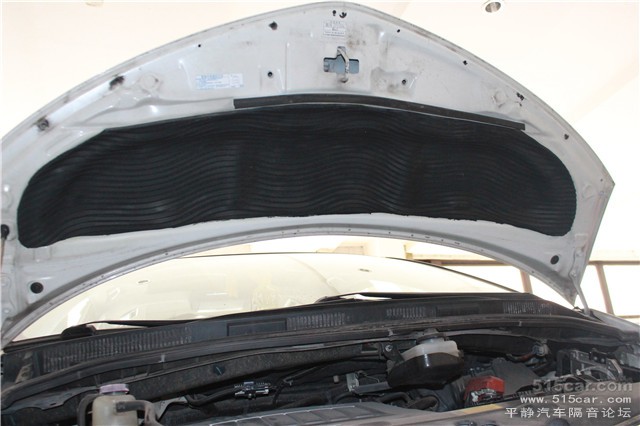

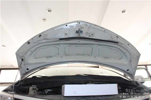

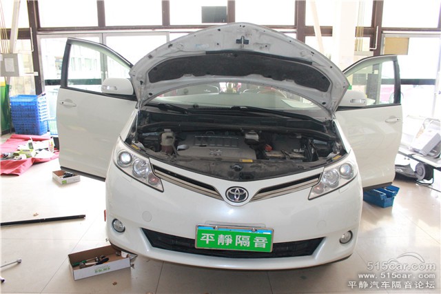

引擎盖隔音前后对比:
四轮支撑体隔音对降低胎噪有明显效果,对于静音要求这么高的车主来说,当然少不了这个部位。
