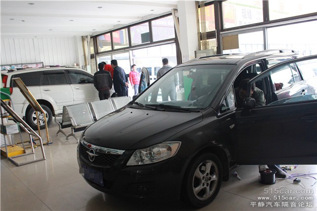

普力马车主不是什么发烧友,但和大多年轻年轻人一样,都喜欢听流行音乐。原车音响质量实在太差,没有任何音质可言,平时连广播都懒得听,更不要说CD音乐了。车主预算不多,我们给搭配了四门隔音+前门摩雷玛仕舞音响升级,后门暂时使用原车喇叭。玛仕舞虽然是摩雷初级产品,但实力不俗,听人声一绝,最关键的是可以用原车主机直推,不用加功放也能发挥极好的效果。虽然只换了前门喇叭,但音质比原车提升了好几个档次,声音干净清澈、层次分明、低音紧凑有力,听起来非常舒服。

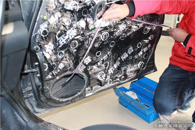

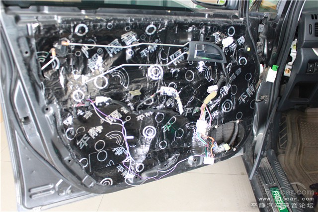

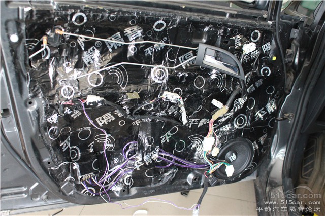

车门采用双层工艺施工,不但对隔音有不错的效果,同时还能大幅提升音响质量。

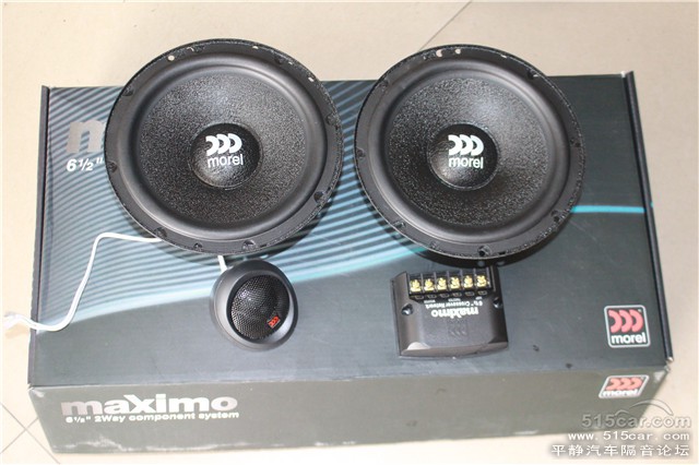

摩雷玛仕舞,改装率很高的喇叭

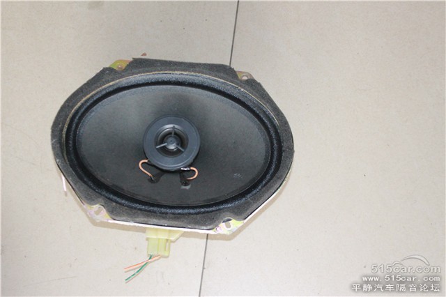

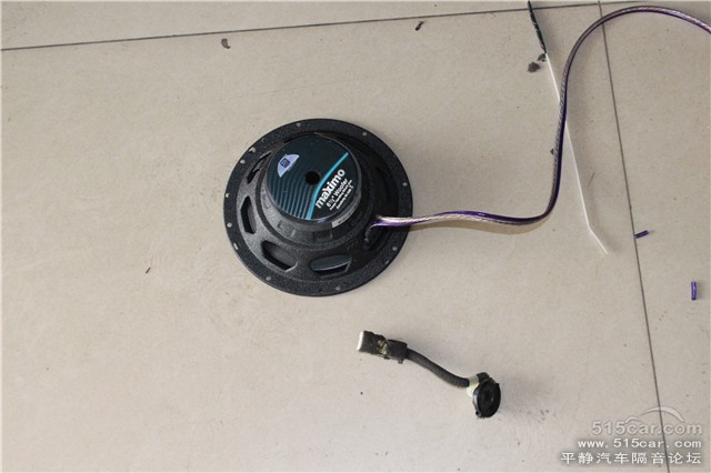

原车喇叭登场,可以发声,但没有音质可言

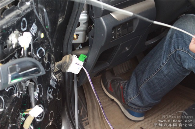

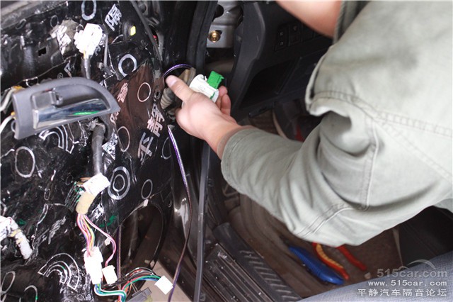

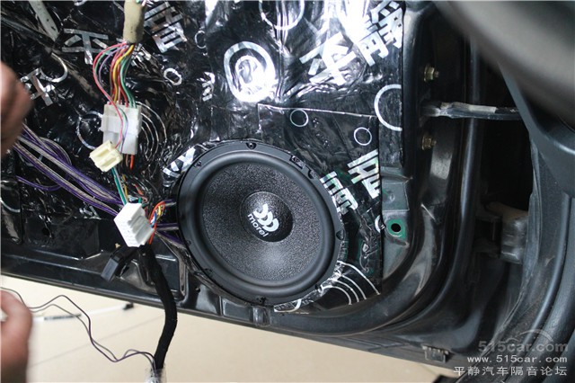

喇叭重新引线,要从车门合页部位的大线插头上打孔穿过

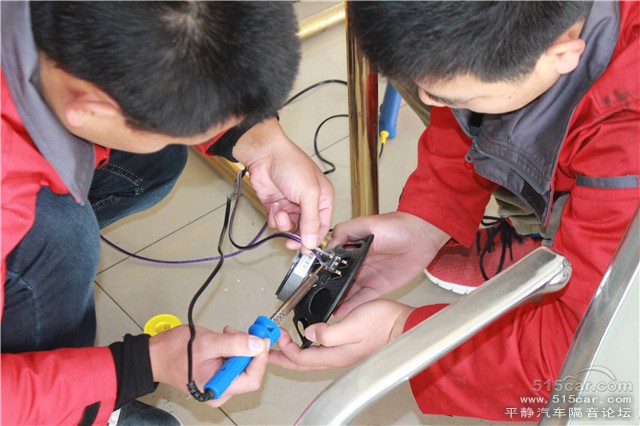

焊接喇叭线,做好细节

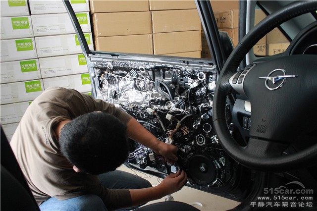

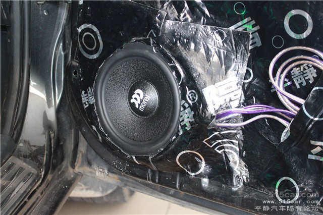

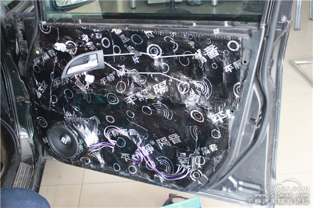

安装中低音喇叭及分频器。原车喇叭是椭圆型的,玛仕舞是圆形的,安装后两侧会有缝隙,要用止振垫进行封堵,做好止振及密封工作。
左前门喇叭安装完工。
右前门中低音喇叭安装后效果:

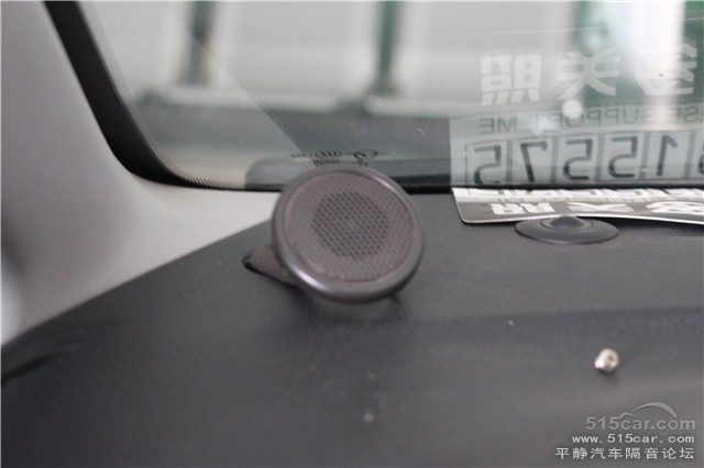

高音喇叭原位安装。
