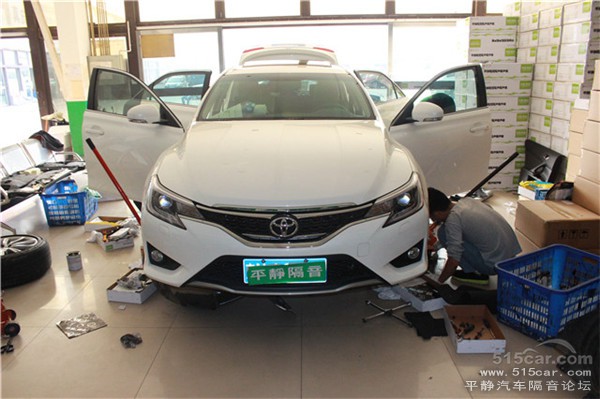

锐志在噪声控制方面,总的说来不错,可以轻松超越同级别车型,特别是平顺安静的发动机使人印象深刻。一般轿车为了增加车厢的隔音效果,主要采用隔音材料将噪音隔在驾驶舱外,但传入驾驶舱的噪音,同样会因为隔音材料的阻隔停留在座舱内,易产生混响。锐志在这方面做的比较到位,车内增加了吸音材料的使用,进一步抑制和避免了驾驶舱出现混响的问题。锐志采用V6发动机,运转平顺,动力充沛,关于性能无需多说,是大家公认的一辆好车。锐志虽然在中低速行驶中噪音控制的不错,但车速突破100公里后,路噪胎噪明显加大,底板、后备箱、车门及四轮支撑体成了重点隔音部位,通过对以上部位的改造,完全可以超越皇冠、奥迪等车型,使爱车轻松提升一两个档次不成问题!

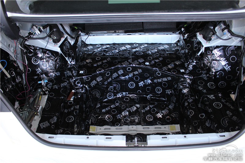

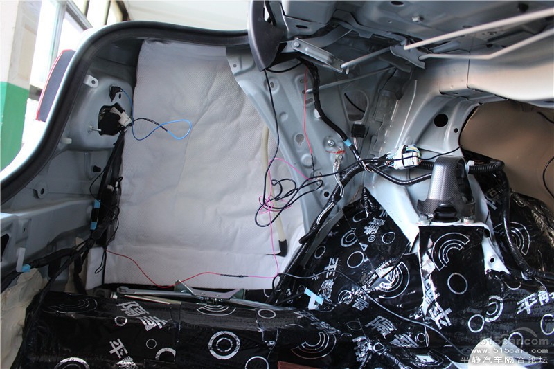

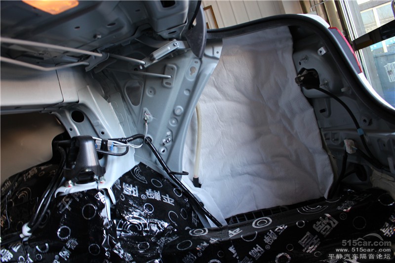

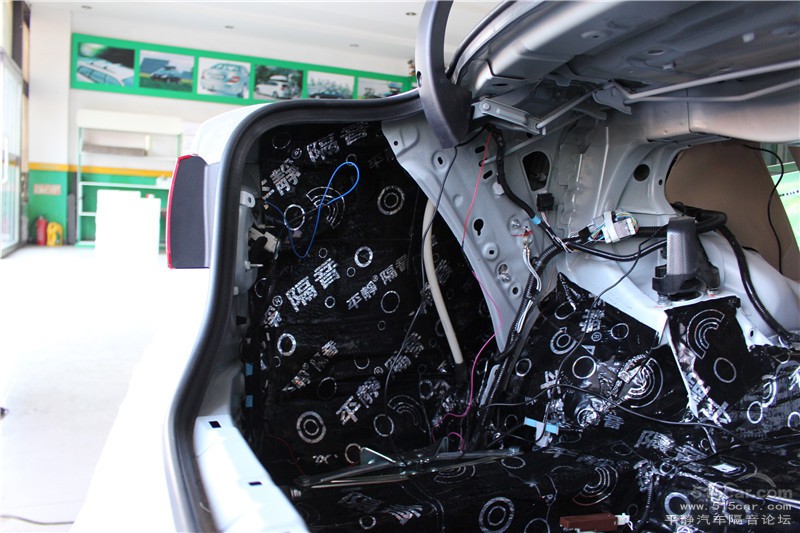

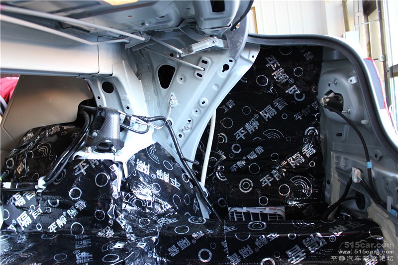

后备箱是产生路噪的主要途径,也是全车隔音的重点部位。锐志车身钣金比较薄弱,车辆行驶证容易产生共振及噪音,为了有效抑制钣金共振问题,要先粘贴一层平静阻尼隔声止振垫,有效缓解振动,从根源上解决噪音传递问题。
两侧翼子板空腔部位会产生混响及共鸣声,为了抑制这种噪音,要增加一层吸音材料。这种材料环保轻巧,吸音效果非常好,对降低车辆噪音有很好的作用。适合使用在车辆内饰、空腔、衬板等部位。

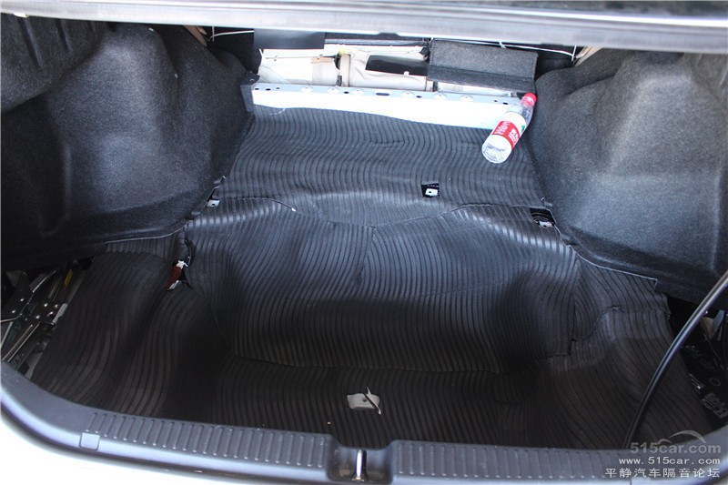

后备箱底板是传递路噪、颠簸噪音的主要部位,要使用密度较高的材料进行施工。平静隔声吸声棉隔声量高、性能优异,非常适合使用在车辆底板部位。

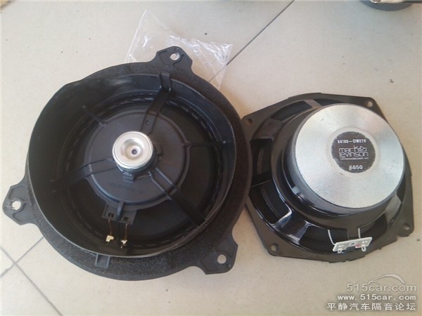

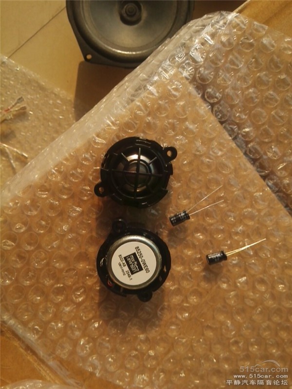

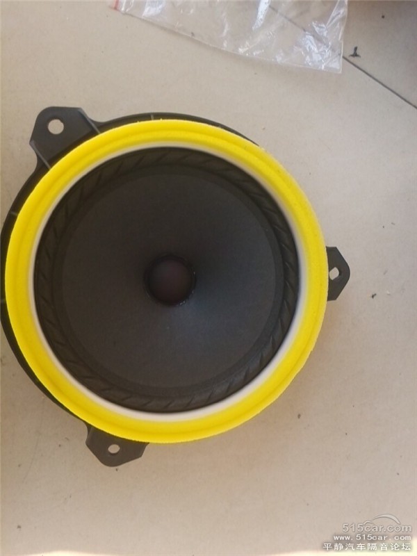

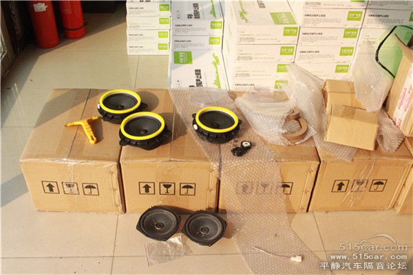

原车喇叭做工很差,没有什么音质可言,车主在网上购买了两套喇叭要在隔音时顺便换装。我们没有收取客户任何手工费用,免费帮助客户安装了喇叭。虽然不加功放、不改线路,但喇叭垫的安装打眼、接头的焊接、高音部分的修改、细节方面的处理等工作也耗费了不少时间,车主都觉得不好意思,连声说:“兄弟们辛苦了,找你们店真是值了”!
具体音质先不谈,先看看喇叭做工,左边为原车喇叭,右边是车主带过来的喇叭,明显不是一个档次。
高音头看起来也挺精致,应该效果不错。

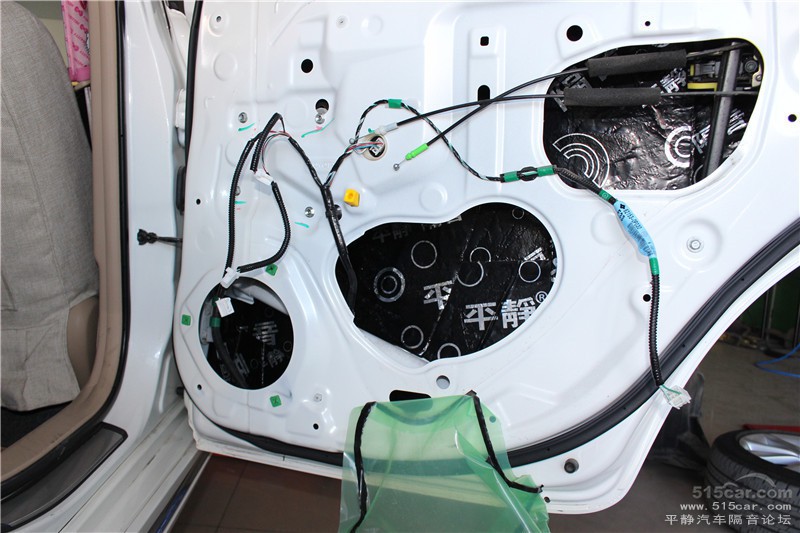

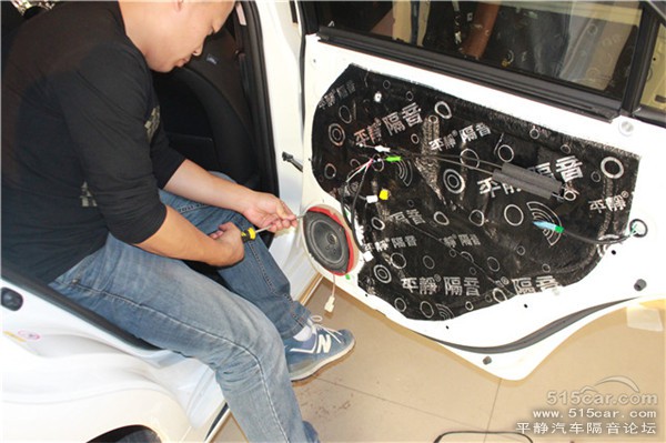

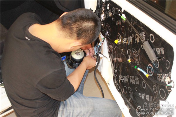

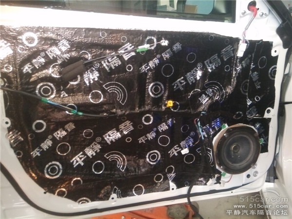

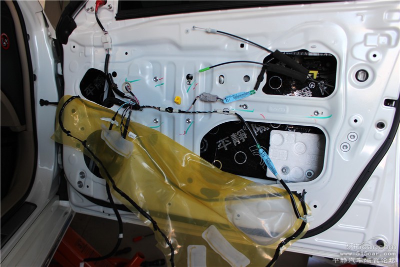

车门采用双层止振的工艺进行施工,这样做不但可以有效抑制钣金共振、降低车门传来的噪音,还可以大幅提升音响质量。
双层隔音完成后开始安装喇叭垫并重新接线。

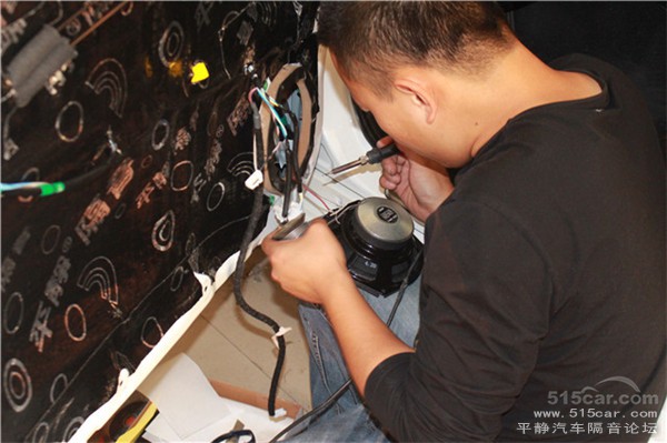

虽然安装音响没收客户任何费用,但我们本着对客户负责的态度,做好每个细节。喇叭接头进行了焊接,喇叭垫的减振也做了处理。

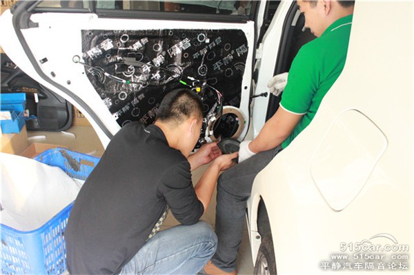

后门喇叭安装完工,开始固定螺丝了。
前门中低音喇叭安装完成。

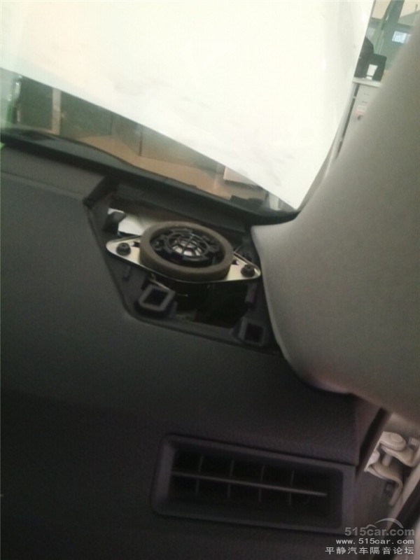

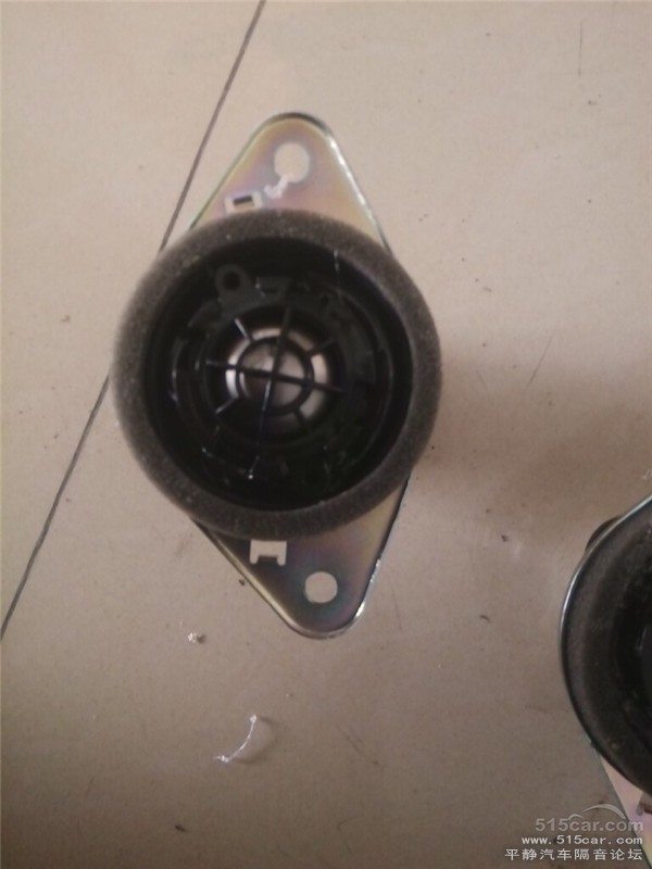

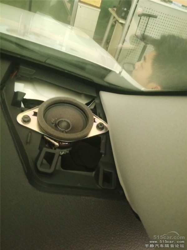

原车高音喇叭在仪表台部位,为了保持原车结构不变,我们计划将高音喇叭原位安装。不过拆下来后发现原车高音喇叭比车主带来的喇叭大很多,如果要原位安装必须使用原车的铁架,做一番改造才行。
我们使用了原车喇叭的基架及插头,将车主带来的高音头直接安装在原车喇叭里面非常合适,用热熔胶固定后跟原装的差不多。
改造后的高音头效果不错,既美观又不破坏原车结构,车主非常满意!

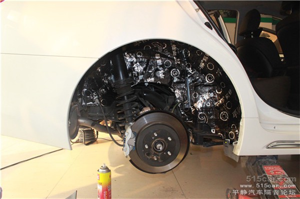

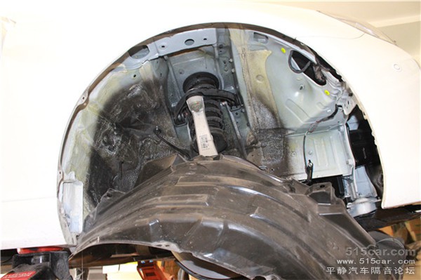

接下来是四轮支撑体隔音处理了,锐志的主要噪音就是路噪胎噪,四轮支撑体是锐志非常重要的部位。四轮支撑体隔音是平静独创工艺,不用拆卸车辆内饰,直接在车外进行处理,对降低轮胎噪音有不错的效果。
前轮隔音完成,塑料护板原位回装。

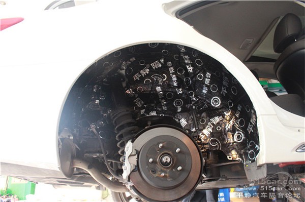

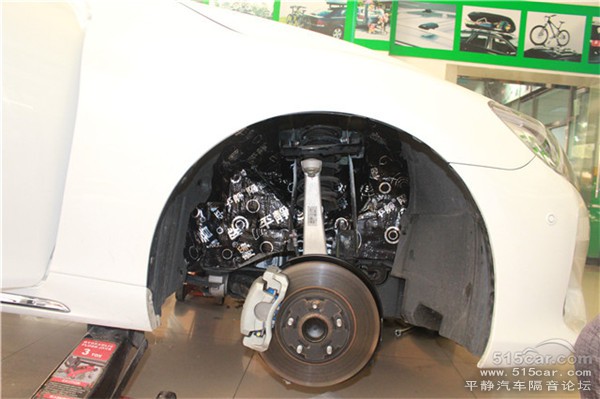

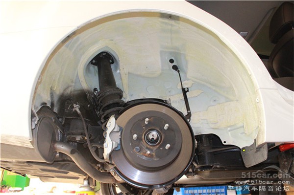

后轮弧隔音前光秃秃的钣金,胎噪及沙石击打车身的声音很容易从这个部位传人车内。
后轮隔音也做完了,车轮部位变得非常扎实,好像穿了一层厚厚的铠甲,再也不用担心胎噪及砂石击打车身的声音了。
