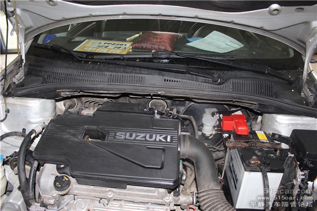

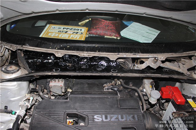

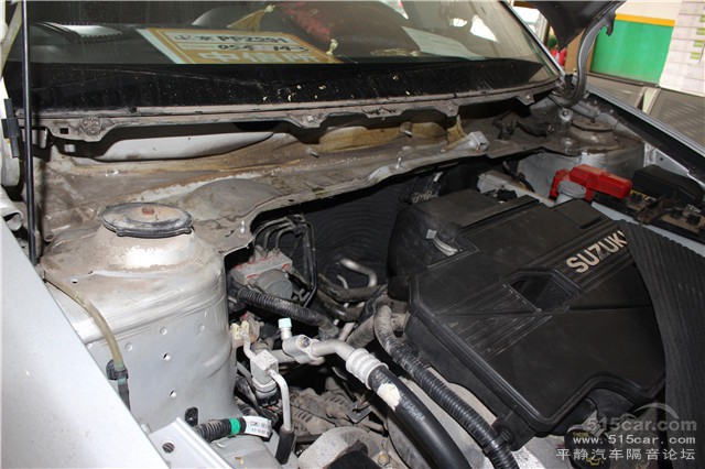

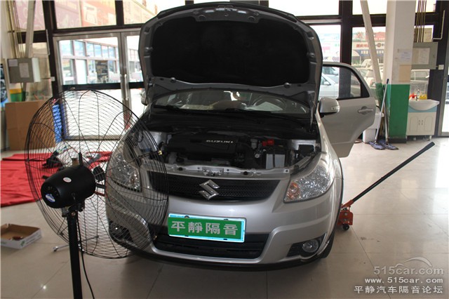

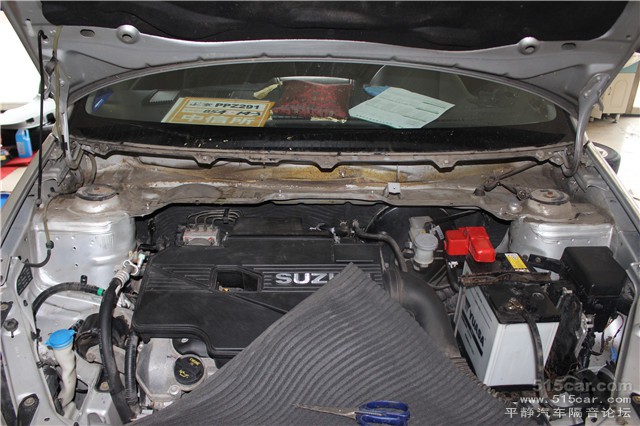

发动机噪音主要通过挡火墙传人车内,原车挡火墙只做了简单的隔热处理,隔音做的不够到位

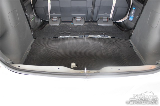

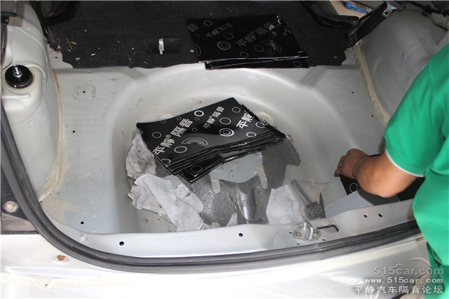

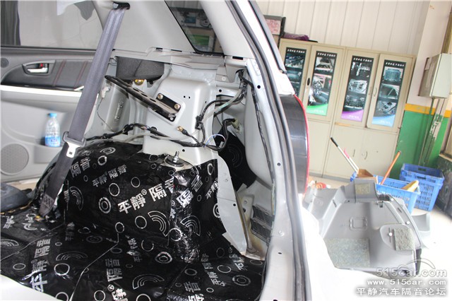

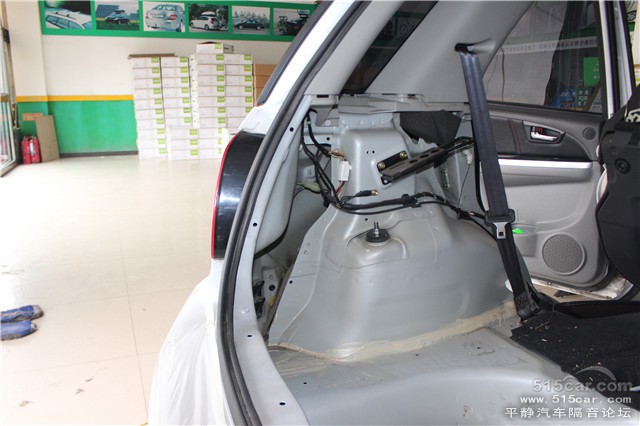

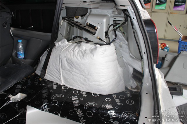

后备箱是传递路噪胎噪的主要部位

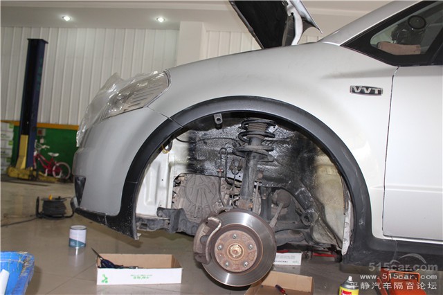

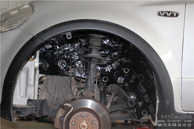

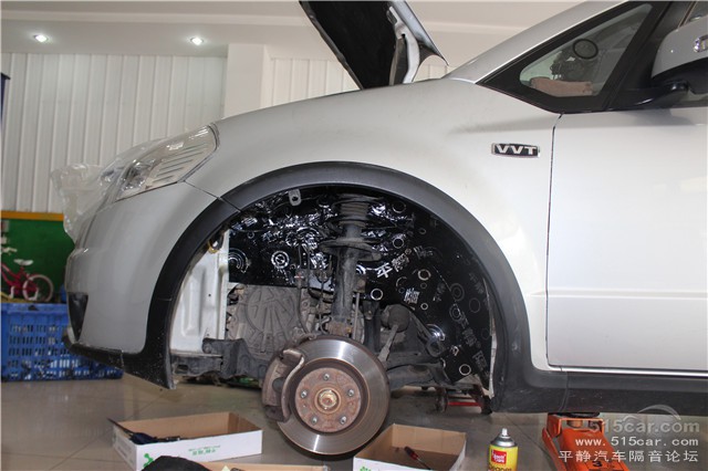

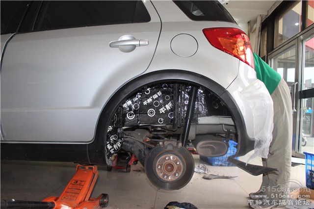

轮弧止振,这个部位对阻隔胎噪有不错的效果
第二层粘贴白色吸音棉,与止振垫搭配使用可以有效降低路噪胎噪

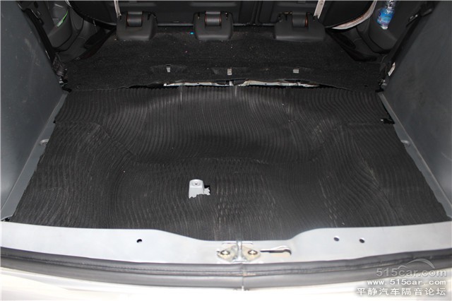

后备箱地板第二层粘贴平静阻尼隔声吸声棉,这种材料隔声量高,用在底部效果很好
前轮弧隔音前:
前轮弧隔音止振后:

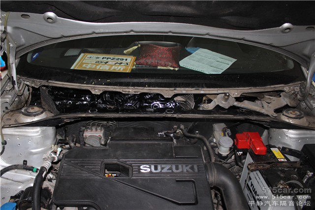

挡火墙隔音要使用专用的隔音材料(三明治隔声吸声棉),普通材料隔声量太低,施工后没有什么效果
U槽隔音也做完了,U槽粘贴一层止振垫就可以了,不用粘贴隔音吸音棉,避免影响排水

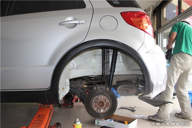

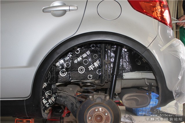

光秃秃的后轮弧,没有做任何隔音处理
后轮弧隔音止振完工,对阻隔胎噪有不错的效果
