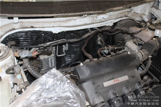

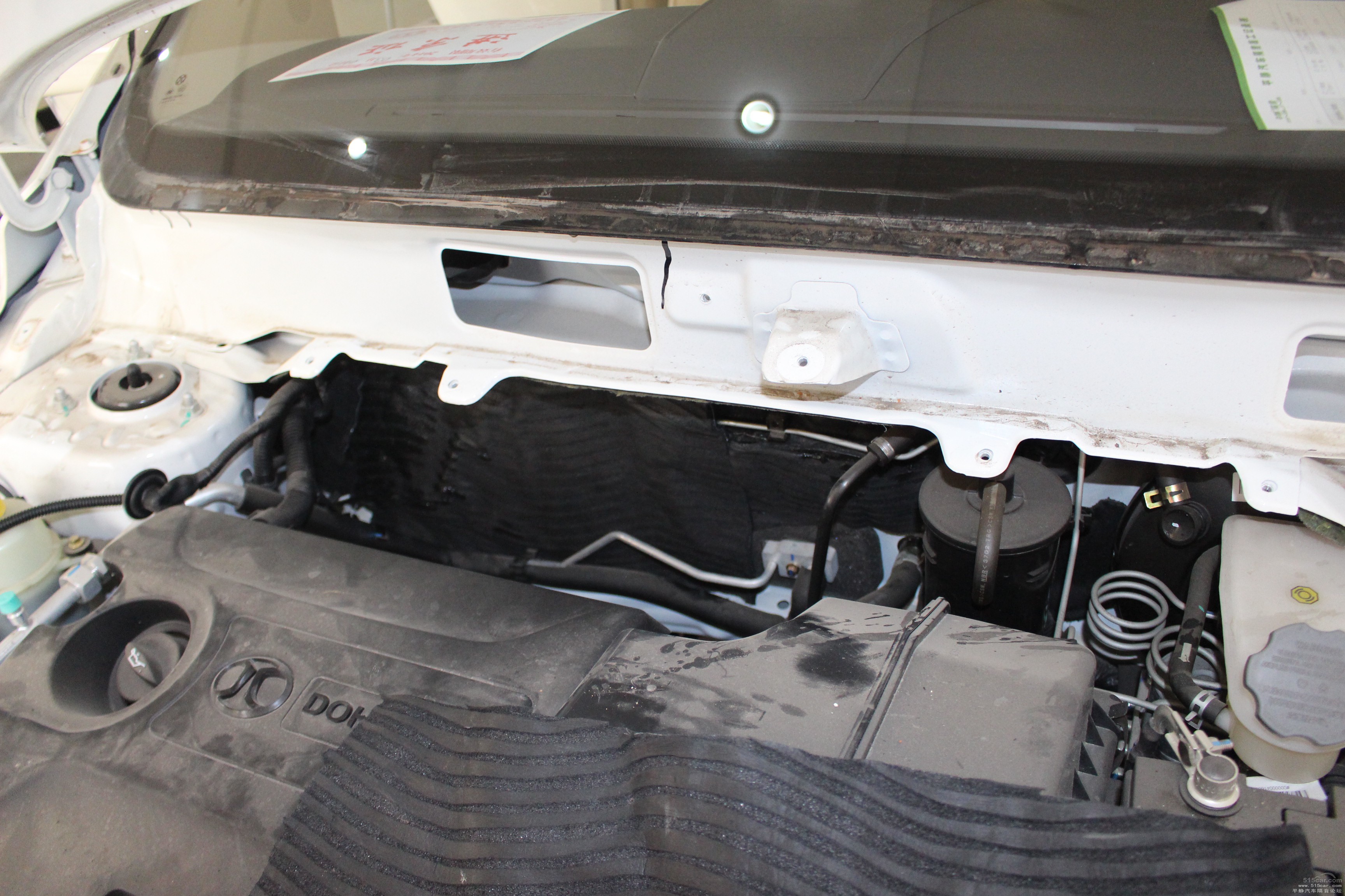

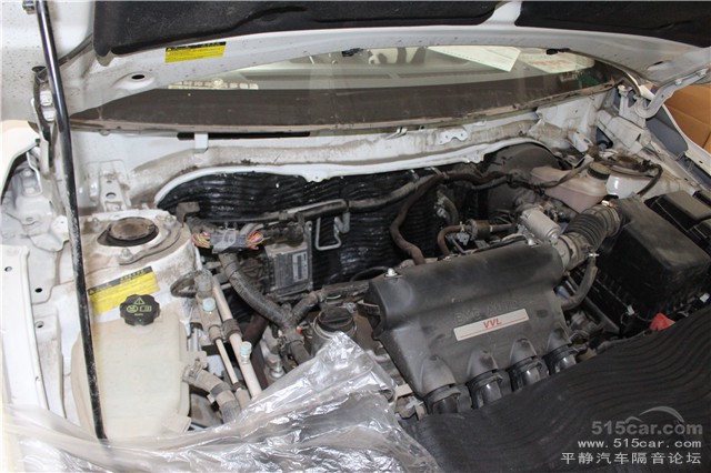

挡火墙U槽是阻隔发动机噪音的主要途径,也是这款车的重点噪音源。
平静挡火墙隔音工艺非常讲究,需要粘贴至少两层材料,第一层粘贴防火墙专用隔音隔热棉。这种材料隔声量非常高,对阻隔噪音有很好的效果;第二层粘贴平静隔音隔热棉,这层材料主要起到巩固效果、隔热美观的作用
第一层材料(三明治隔声吸声棉)粘贴完工了,粘贴第二层材料的时候需要涂刷平静专用胶水,这种胶水非常耐高温,不会出现高温脱落现象。
第二层隔音隔热材料施工完毕。

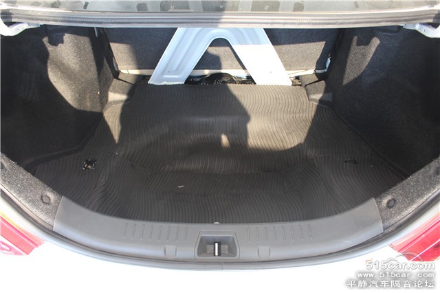

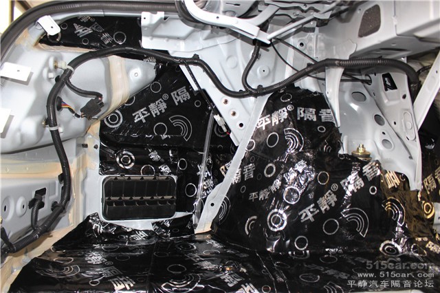

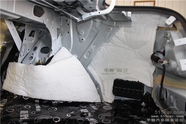

这款车的路噪胎噪也不小,后备箱也是重点施工部位。两侧轮弧翼子板对抑制路噪胎噪有很好的作用。

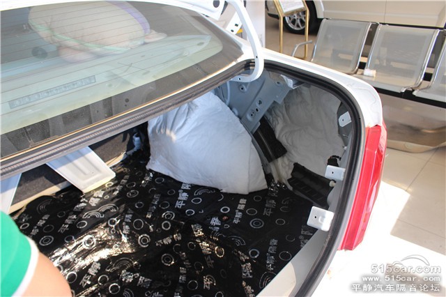

轮弧翼子板第二层粘贴平静内饰吸声棉,可以有效吸收车辆各种噪音。
后备箱地板粘贴平静阻尼止振垫
后备箱第二层粘贴平静阻尼隔声吸声棉

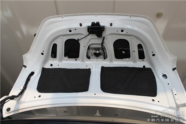

尾箱盖隔音

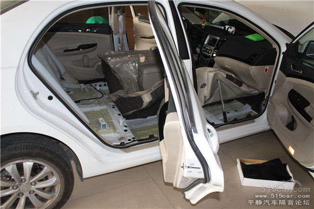

驾驶舱底板是阻隔路噪及颠簸噪音的部位,这款车的底板做工比较薄弱,原车并没有做太多的隔音处理。
底板粘贴平静阻尼隔声止振垫,抑制钣金共振,从根源上解决噪音传递问题
底板第二层粘贴平静隔声吸声棉,与止振垫搭配使用效果更好

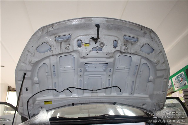

引擎盖隔音前:

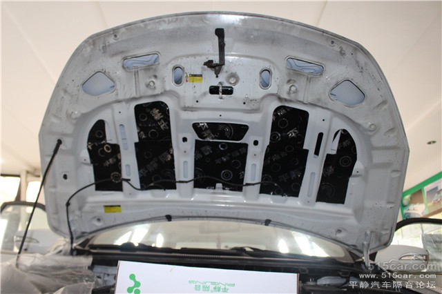

引擎盖粘贴一层阻尼止振垫,然后再安装一层隔音隔热棉。
