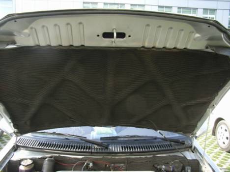

首先是引擎盖隔音棉的贴装。因为我们小利利的铁皮薄,你可以每次停车之后摸一摸引擎盖接近车鼻子的部位,有些热。如果是夏天,发动机发出的热量再加上太阳的炙烤,对引擎盖的车漆是极大地损害。而且,基于羡慕20万以上车辆从身边悄悄的划过的感觉,也有必要装上这块冬冬。起初害怕发动机热量难以散发,后来通过实际跑路发现其实在做好密封和隔音之后,真正实现了气流从车鼻子的栅孔进入,然后从发动机底部吹出,哈哈反倒还起到了冷却引擎仓其他器件的作用。
开始干活了。整个一块长方形材料,需要先把引擎盖拆下,很简单撑起盖子,连接部分是两部分的螺丝,直接卸掉即可。但是最好是2个人,他可以帮助你扶着引擎盖。因为我一个人,所以没有拆下来。直接用毛巾擦干净引擎盖,涂上一层强力胶(注意:最好在发动机和其他部位铺上报纸,防止胶水低落;同时还要当心胶水搞到手上和衣服上,否则很难处理)。在隔音棉的光滑一面同时涂上一层胶(基本估计参照引擎盖图案和略小面积)。凉胶3分钟,然后把隔音棉从中间到四周挤压,防止有气泡出现。同时再用手压上2遍。然后就可以按照引擎盖的形状修改隔音棉的形状(注意美观哦)。ok,大功(不是,万里长征第一步)告成!
结论:点火,站在车边,声音小了很多。哈哈,也是给自然环境作了贡献!
而且,引擎盖在跑完一段路后,也不是那么热了。

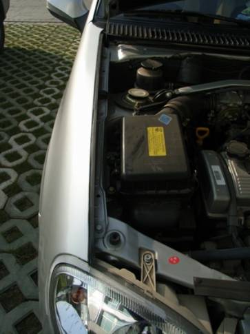

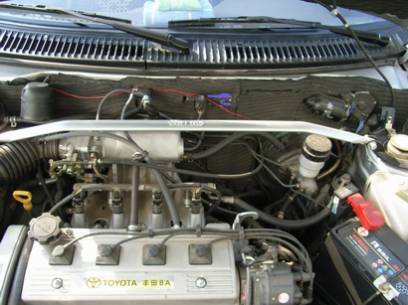

开始做挡火墙和U型槽了,他们的材料不需要拆卸台子。只是在发动机舱一侧。同样要先把该部位搞好清洁。因为挡火墙比较特殊高温和防水,所以需要特殊的材料。他们共给的是2种材料,一种是厚的中间夹了一层金属,需要贴在底层。还有一种是比较薄得,在厚的上边在做一层,这样既增强了效果又可以用薄的覆盖下边裁成小块的厚的,增加美感。
开工,先贴厚的。首先需要规划好每次贴的部位,最好由尺子量好尺寸。剪好相应材料,在挡火墙相应部位涂胶水,在材料部位涂胶水。晾胶,贴上去。这里很复杂哦,此处省去2000字。需要注意的是:1,尺寸提前规划好,因为这里管道多&杂;2,因为不能动发动机舱的东西,所以要达到好的效果,需要尽量接缝紧密而且向下延伸;3,注意保护手指,这个部位是最容易伤到手指甲与皮肤的连接处;4,隔音棉需要避开排气管;5,需要把各种铭牌和厂家提示留出。
最后再用薄的材料覆盖一层,因为薄的材料容易穿插,所以可以用大一点的。尽量做到美观。
U型槽就是雨刮低下的部位,那里有雨刮电机和他的机械部分。这里可以用做挡火墙部分的下脚料。因为离驾驶员距离比较近(就隔一层铁皮)所以很有必要做好,要注意不能影响机械部分的活动。U型槽的拆卸需要先把雨刮底部胶皮部分抠下来,就可以用扳手直接拆掉。U型槽顶层覆盖的塑料板上边有许多的圆形塑料扣。可以用螺丝刀在中间小圆圈部分顶一下,就可以拆下来了。贴隔音棉的过程与其他部位相似。就是要注意安装塑料板时再把圆形塑料扣中间的小圆形部分恢复到平整的位置,就可以插进去牢固了。
结论:该部位隔音后仍有部分发动机噪音,需要配合正副驾驶员脚底板隔音。
体会:仍然是一环套一环哦。。。。。。对挡火墙部分需要谨慎操作,防止破坏到发动机舱线路或者其他部件。

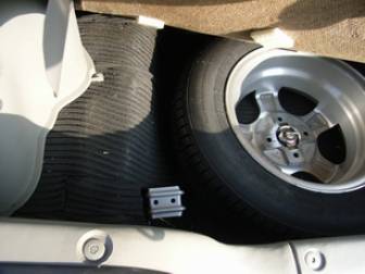

感觉到发动机的噪声明显,还是赶快做地板舱了。需要把座椅拆卸掉,把地胶拆掉。这样的话,还不如连后备箱一起做掉。开工!拿掉前边座位(只有4个螺丝),写开后边靠背和座垫,然后再拆掉门边脚底压条。这时候就需要拆掉征服驾驶员中间的台子,也比较容易就发现只是几个螺钉的问题。但是在拆掉地胶的时候要注意在手刹那里比较难,因为留得空比较小。拿掉地胶合原车配的薄隔音毡垫后,就可以把备胎和后轮上的装饰板拆掉。后轮装饰板的拆卸需要基本把后备箱的塑料装饰板全部拆掉。拿出备胎,放到一边。
这个时候你发现:小利利车里的空间还是很大哦!清理所有部位,刷胶。统一先贴一层阻尼止震垫(包括驾驶舱后备箱,后轮箍内部),然后再贴一层隔音棉,当然也可以帖两层止震垫效果会更好。同时需要在后轮轮箍(翼子板内贴满止震垫和隔音棉),左侧因为有油箱,所以不能贴满。另外需要注意:1,车底的透水孔和螺丝部位需要提前留出;2,重点部位需要多用一些材料,例如备胎下部;3,正副驾驶舱尽量向上贴,效果更好;4,驾驶员脚底部位因为有脚踏板,所以不能太厚,否则影响安全(我就遇到挂不了挡然后再减薄,厚厚)。全部贴完后,很漂亮,可惜没有留下pp。然后就可以回装地胶,座椅,安装备胎,后备箱内饰。
结论:这个工程最大,需要一个整天。劳动量也最大,我的衣服全部湿透,而且到最后开始下雨,因为是在室外,幸亏与不是很大。否则很狼狈哦。。。但是,效果还是不错,从驾驶舱来的发动机声音明显小了许多。但是,从后门和轮胎传来的路噪和胎躁显得就明显了。
体会:工程越做越大,一个人有点吃力。但是幸亏已经接近尾声了。。。感觉到小利利明显的变化,虽然很累,但是心里还是很舒服哦

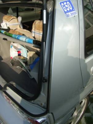

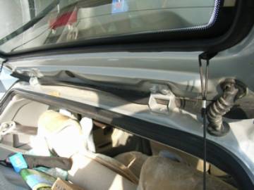

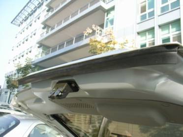

后备箱门很容易做,因为后门内部就有一个塑料板,同样是用圆型的塑料扣子,拆掉之后拿掉板子。按照与其他部位一样的流程贴止震垫和隔音棉。回装内饰板。可以尽量多贴一些,后门同样也会变得沉重&厚实。感觉不错。可以有效隔开从后部传来的路噪。

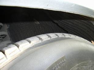

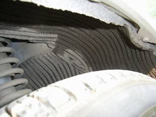

同样,因为4轮支撑体部分要经历雨水尘土,所以也是特殊材料。用千斤顶顶起来,拆掉轮胎上方塑料环形板和挡泥板,这里会比较脏一些,需要仔细清理干净。可以用强力水压,小硬刷子刷掉泥和沙子。在晾干水的时候,可以先做翼子板的隔音。这个部位也同其它部位处理方式相同,这里要尽量把隔音棉向前门一侧多预留一些,这样就正好把翼子板和前门之间的窟窿堵住了(这一点很重要,因为你打开前门从门轴部分看进去,有个大窟窿跟前翼子板相通,这个是一个很大的噪音源,一定要堵上)贴好之后同样需要按压2次。轮子支撑体部位水分干燥后,刷胶,贴隔音棉,这里需要多按压几次。之后就可以装回塑料板,清理干净之后再塑料板上再贴一层隔音棉。其他3个轮胎处理基本相同。
这样,基本所有工作完成。
结论:这个部分一定要穿工作服,太脏了,我的车才2个月,如果是一些时间长的车,厚厚,光是尘土要处理好长时间哦。不过这部分做完之后,效果甚是明显哦!基本在车里运动状态,原车的音响开到4个音量就很清晰了。。。哈哈,羡慕吧?
