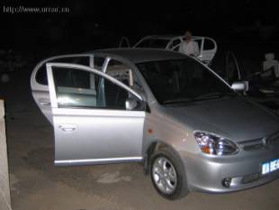

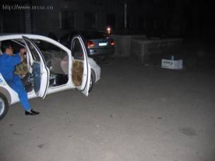

先发个“挑灯夜战”

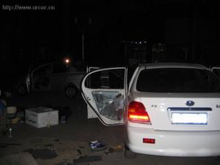

再来个“夜战挑灯

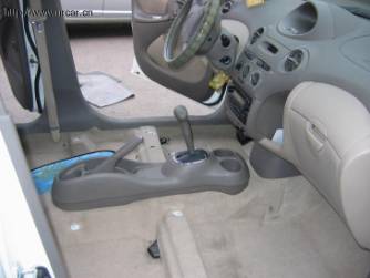

施工现场
座椅拆除

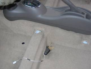

原车底板隔音垫

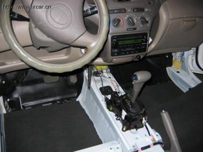

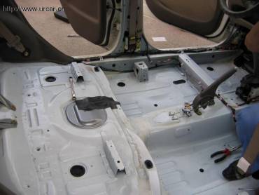

底板拆光了

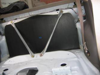

车厢和后备箱之间就这么一层黑色的“纸壳板”

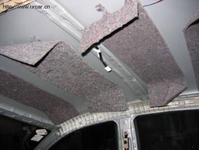

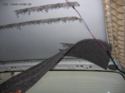

原车顶棚的隔热粘,透过车窗可以看出天已黑了
原隔热粘是用不干胶粘的,没有隔音作用,撕掉!

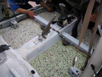

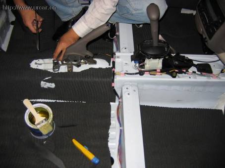

车厢内底板铺上了平静隔音棉。这时施工已进入了白热化阶段,照片开始断续了......这中间已经漏掉了隔音垫的粘贴。

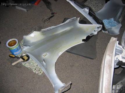

前翼子板已经刷好了胶水。
车厢内底板的隆起部分,注意别让吸音棉碍手刹车的事

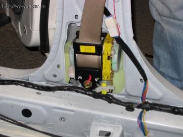

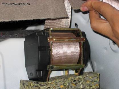

这就是预紧式安全带,还是小日本产的呢
后排座椅(两边)的安全带
