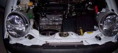

一、机仓篇:需要处理的部位有三个,机仓隔火墙、发动机盖和U槽。施工材料:全部使用超强隔音棉和强力胶

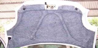

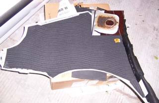

1、发动机盖:KK的发动机盖比较小,施工方便,不用拆!用旧报纸铺上去取样裁剪粘上即可,我是用的原来的背胶材料,背胶材料开始的粘性还是不错的,这实在不好拆,就不拆了,等过段时间老化后再拆换吧。大家看看,手工还是不错吧,是石棉材料的,缺点是这东东很吸水哩,好在机仓热量能将其烤干。要是用平静的就好了,遗憾中!
发动机盖图片:

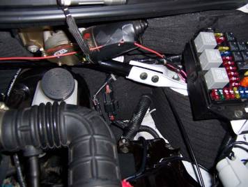

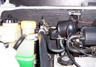

2、机仓隔火墙:这里的施工就是在原车的毛毡位置再覆盖一层超强隔音棉。这个地方看来吓人,因为KK的机仓太紧凑了,觉得根本无从下手,但真要做起来,居然能将隔火墙全部施工处理。难以置信吧,连我自己都难以相信,哈哈。告诉你们决窍就是:要把几个部位的东东移开就可以下手了,不用拆。分别是转向壶,膨胀水箱和电瓶。转向壶提和水箱是卡在车体上的,左右晃动提起来便是,移开原来的位置就好下手施工了,这样KK的机仓左半部份就能全部覆盖一层超强;右半部位拆掉电瓶后空间就大了,好下手了。中间位置手可以直接伸到三根进气管后面进行施工。有些部位达不到的话,可以借助长棍进行压紧(顺便可以练打狗棍法,呵呵)。前轮支承体的塔身也进行隔音。大家不用担心散热问题,平静已经测试过了,没有问题!还有那些管路,我全部空出来了位置,有些是需要散热的,覆盖不好!所以地方我尽量使材料最大化粘贴,方法就是先在管路上打湿水,然后,用剪好的隔音棉背面放好位置进行按压一下,这样就在背面留下了水痕,水痕位置就是管路的位置,剪开空出来即可,这个方法可以用在许多地方,屡试不爽,精益求精的同志们可以这样干!呵呵
下面是机仓隔火墙图片,在些位置就照不到了,但还是处理了,按我的方法,大家可以将机仓隔火墙全部覆盖一层超强隔音棉,都用不着升举器,完全DIY操作,呵呵!
隔火墙的吸音棉走向必须为横向(平静对吸音棉的走向有严格的要求)
隔火墙左半部:
隔火墙右半部:

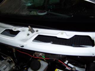

3、U槽的施工:这里也是先拆,KK原车上有几个塑料盖子,用细螺丝刀逐个撬起来便是,盖子下面是十字螺丝,逐个拧松;两只雨刮器底部也是两只塑料盖子扣着,用一字螺丝刀撬下来,盖子下面就是雨刷臂的固定螺丝了,拧松取下雨刷;导水槽那里还有几颗螺丝拧开后就全部可以拆掉U槽的黑色塑料盖了。需要注意的是U槽黑色塑料盖内部连着雨刮水的导管,这个需要拔下来。(什么!拔不动?我不告诉你是硬拔还是吹热再拔了,这个都不会就不要做隔音了,呵呵)这样就可以拿掉塑料板了。注意螺丝千万不要掉到发动机仓里去了,不然痛苦万分,找你半个小时都算好的,就怕找不到了。
下面是施工前的U槽:
在不影响雨刮连杆动作的情况下,里面的几个面都需要粘贴超强隔音棉。注意,面对车头的左半部有进风口,这个不要堵。两边的排水口不要堵。不过,想堵也难,呵呵!大家不用担心这个地方的积水情况,这里风干的速度远大于积水的量,不然这里的钣金早生锈了。拆开时,里面一切完好。呵呵。贴好材料后,先不要回装,原因在下面!

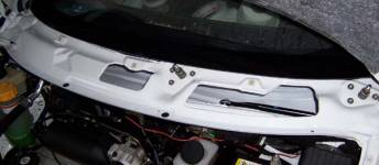

下图是施工中的U槽(底部还未粘贴,左半部分只能借助长棍进行处理,看自己的手工了,呵呵)吸音棉走向无要求。

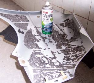

清除上次的背胶材料是麻烦的,一定要清除,因为已经开始开胶了,原因是上次粘贴不牢,就算贴牢了,一年后也肯定开胶,背胶材料只能用在底板,当然不能跟万能胶粘的相比,家具都用万能胶哩,能不牢吗?呵呵!
下图是清理背胶材料过程中,过程是很痛苦的,呵
粘贴后的翼子板,非常完美。呵!在此批评一下KK,在上拧丝的地方是没有喷漆的,这个地方已经锈成这样了。这个部位我放大给大家看。我赶紧用补漆笔补上。我帮车友做的另一台一点零的也是这样。我认为所有的KK这些部位都锈成这样了。大家注意一下!

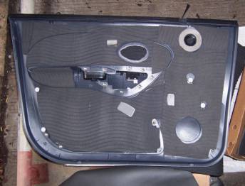

KK的车门拆卸比较简单,拆掉看得见的六颗螺丝,注意其中门拉手那颗螺丝是平顶的,装的时候不要搞乱。拆完后,就把内饰板从下至上用力往外扳,会听到里面的树脂扣“嘭”的一声,共有五颗 ,听到五声就全部解除了,最后解除电动窗的插头,这样就可以拿下内饰板了,以右车门为例,拿下内饰板的样子如下:
因为KK是日韩车系,钣金较薄,易引发共振,建议各个门均进行隔音垫和隔音棉双重施工;每个门的钣金使用一张隔音垫,共4张;超强隔音棉共两张有少许余量;发烧友可以在原车粘贴一层超强的基础上在加一层标准隔音棉,不必铺满,有原来面积的80%足够;车门内饰板粘贴标准隔音棉;吸音棉走向无要求。
处理过后的车门如下:本人处理得十分完美,将材料粘贴面积最大化。呵呵
内饰板一样需要粘贴,此处用标准隔音棉即可(也很完美吧,呵呵):

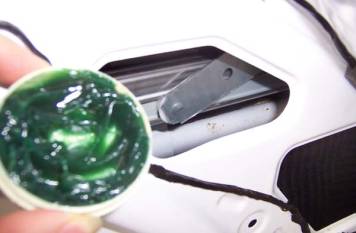

另外KK的后门手摇窗机构润滑油已干涸,需要添加,前窗不用(还有很多);

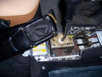

车底的拆卸动作是比较大的,这里的部件也最多。先将四个座位拿出来,这个容易,螺丝都看得见,注意主驾驶位下面有安全带的电线接头,要先拆掉;拆掉座位后抱出车外再拆内饰空间就大了,方便多了。前门槛条的拆除方法是先拆掉看得见的十字螺丝后再将塑料钉拔出来,然后将门槛条从车体上向上拔出来,里面是用铁扣扣住的;后座的门槛条使用同样的方法;中央手扶档把那里先拆掉最前端和最后端看得见的螺丝后,再解开那块换档的遮丑布,然后将遮丑布这块黑色的塑料板拔出来,这个块板也是卡扣式的,拔出来后下面还有一颗隐藏的螺丝,这个不取,一定会拉坏,要注意啊。这样就可以将这块大板全部拿下来了。
原车的地毯下面是纺织行业的垃圾海绵,应该是作乘员舒适之用,踩着较软嘛。呵

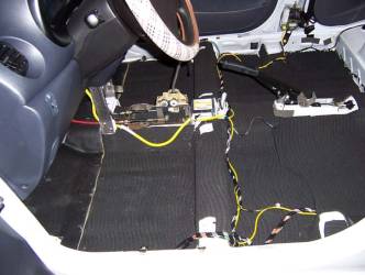

这个拿下来后,再将B柱的内饰板往上提,一边抠一边提,取出来后,解开地毯的所有扣子,就可以将地毯掀起来抱出车外了。拆完之后的KK是这样的:

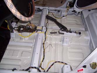

为了增加车体的刚度、强度及抗剪抗扭等机械应力,原车的底板钣金纤陌纵横。黄色线是电控预紧式安全带和气囊的连接线,不要搞断了,贵得吓死人(此处施工最好先断电)。

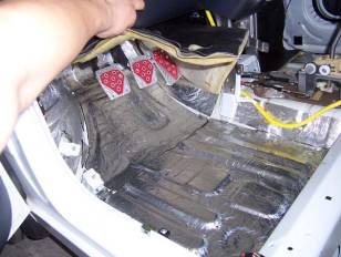

隔音垫的施工:这里全部铺一层隔音垫,前座后面可以不用铺满面,前面要铺满(其实也不用这样),因为这里是抑制发动机噪声的主要部位,中央档把那里也要铺设,这里也是制震重点部位,铺设的时候一定要贴紧钣金,不能有气泡,这个一定要小心,如果有,用剪刀刺破后放气,隔音棉的施工也是这样,铺设隔音垫后的图片如下:够仔细吧。哈哈!
隔音棉的施工:除三大件脚下和隆起的部位用标准隔音棉外,其余全部用超强隔音棉。我的KK三大件那里装了踏板,还有脚垫,容易顶起,不然也可以用超强,但也有点吃力,所以就用了标准。全部铺设后是下面的样子:吸音棉走向必须为横向(隔音棉的粘贴晾胶时间要充分,以不略不粘手为止,要从一边往另一边或从中间往两边赶,不要拱起。

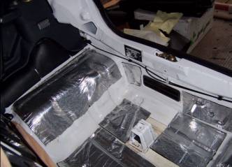

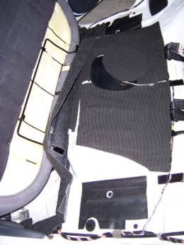

后座用标准隔音棉就行了,注意,那个油箱孔那里要留个活口,为以后检修备用,不要封起来,图中黑色的是第三代隔音垫,上面再用标准隔棉,这里要装内饰板,PP不再发了

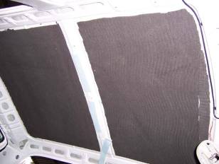

这里本来可以用超强隔音棉的,我只用了标准隔音棉棉,当时害怕装不回去,其实可以的,只要不要接接边缘和中间就行了,顶篷的最紧处是在中央。没有用超强算是一种遗憾,好在我之前使用了两张隔音垫,应该将效果提升了一些。另外 ,四周的窟窿我也忘了堵了,已经没有勇气再拆了。呵呵。顶篷的拆卸比较简单,拆掉手扶把和遮阳板里的螺丝,拔出所有的平顶卡扣,室内灯罩那里小心的用小刀挑一下,往外一捏就拿下来了。所有件均未拆坏。呵呵。吸音棉走向必须为横向
顶篷隔音处理了有两个明显的好处,降低雨滴打在头上的声音和夏天空调的保温效果,很抵值的。哈哈。做完后回装顶篷。另外,装完顶篷后再装ABC柱的内饰板较好些。

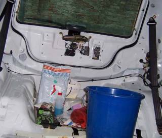

五、后备箱篇:
后备箱的拆卸很简单明了的,同样是拆掉十字螺丝和拔起平顶塑料扣,另外取出备胎便是。尾箱门的固定螺钉是树脂扣和同心圆固定扣,同心圆扣子最好拆,把中间的往里面一顶就拿下来了,巨爽!
拆卸后的后备箱是这个样子:

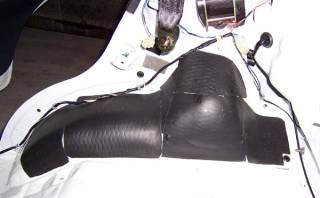

两边轮弧和翼子板及备胎处都是需要制震的重点部位,先来一层隔音垫,再用超强隔音棉,以一边的轮弧为例如图:
后备箱备胎处和翼子板同样铺设隔音垫
再贴超强隔音棉如图:吸音棉走向必须为横向
??? 后尾箱盖里面可以贴一些隔音垫后再贴超强隔音棉,这里空有限,尽量即可,不必追求过多,注意不要挡住底部排水孔。黑色的小方块是我修薄的隔音棉,因为这块板和车体之间并不是密封,起步时经常会有颤动的异响声,用隔音棉垫起来一些,防止颤动,如图:
