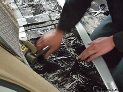

好了直接上点图片;声明一下本人非托,你信不信或做不做隔音完全在你。我是觉得不差这一两千块钱的都可以试一下。我这几样隔音7个小师傅手忙脚乱做了大概3个小时,还都是熟练工。贴平静止振垫时要注意在凹凸不平的地方要用金属工具贴紧压实,这样才防振颤。

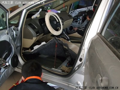

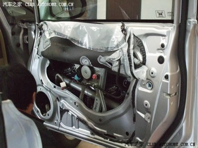

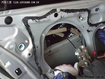

↓门内饰拆开后

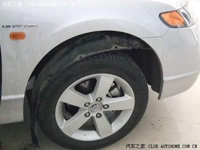

↓为了做前翼子板,需要把轮弧卸下,然后把隔音产品贴到里面

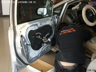

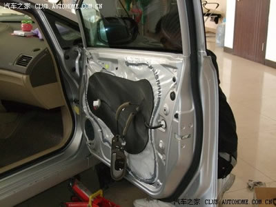

↓左前门,师傅在拆开地胶

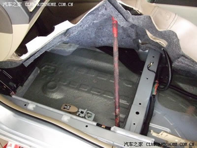

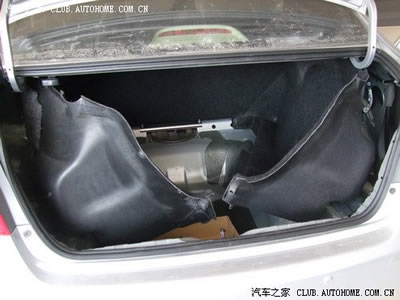

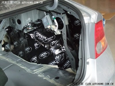

↓后备箱

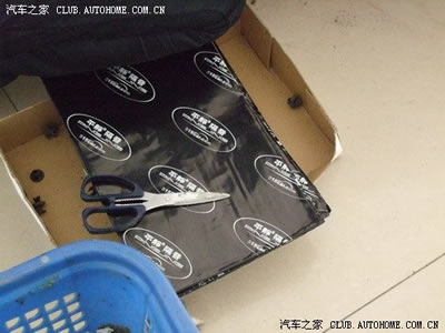

↓止振垫盒

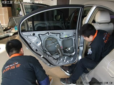

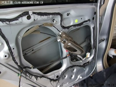

↓左后门拆开后,惨不忍睹
↓左后门细节

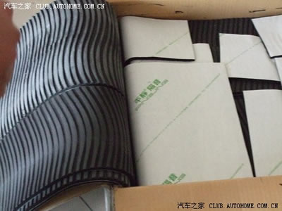

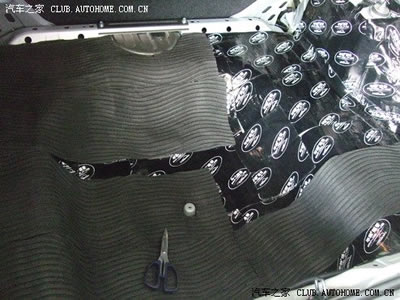

↓平静隔音棉,波纹状
↓开始贴止振垫了

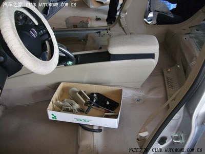

↓拆了前排座椅
↓后备箱里面
↓右前门里面

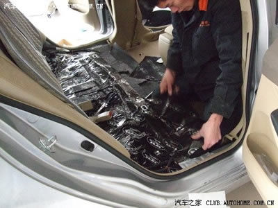

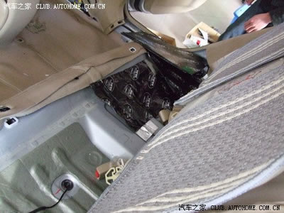

↓把地胶支起,然后贴 止振垫和吸音棉
↓驾驶员脚底板,细节

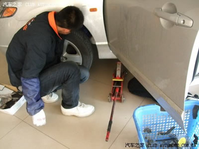

↓需要把车支起,然后把 东西 塞到 前翼子板 贴上

↓后排座椅下方的底板
↓得用磙子把 它贴紧压牢
↓未完工的后备箱,止振垫上贴吸音棉

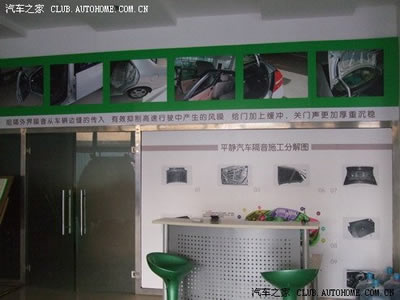

↓掌柜的柜台,就是收钱的地方
↓隔音施工部位
