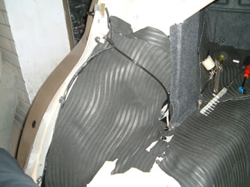

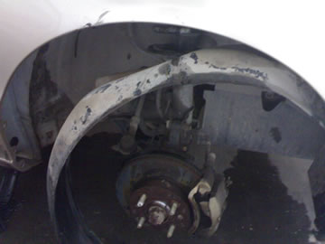

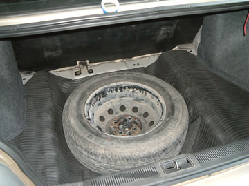

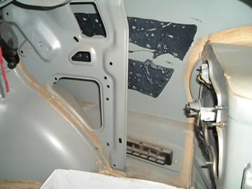

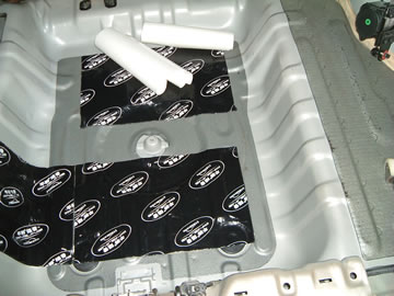

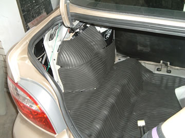

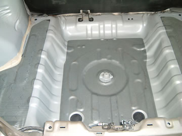

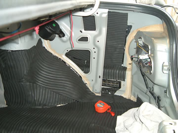

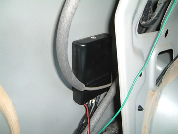

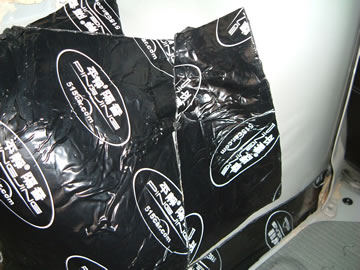

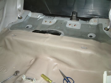

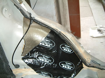

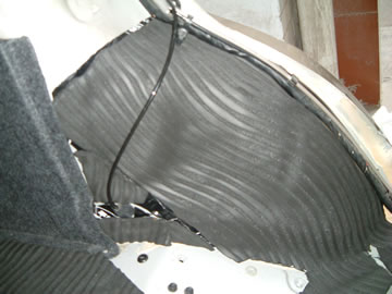

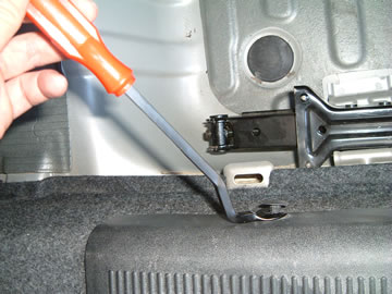

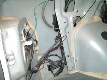

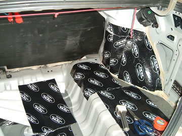

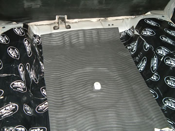

按照大部分人的做法,先拿后备箱开刀,也是因为我的车出过小的刮蹭,喷漆时时我看过小工怎样拆,比较熟悉。第一步,把后备箱上的一圈密封条小心的拽掉,注意用笔标一下位置,以免回装时错位。第二步,去掉塑料卡扣,我的车子后备箱固定内饰的,除了两个小螺丝全是这种卡扣。这时候卡扣起子的作用就充分发挥出来了,一个卡扣只要一下,就轻松搞定。第三步,小心地将所有内饰拿掉。以上三步做完,就开始进入正题了,在第一张止振垫贴上以后,用相机照相留念。随后全部贴上止振垫。在贴止振垫的时候是比较有难度的,除了两个翼子板以外,没有一块平整的地方。贴的时候需要大力的按压。另外,两个叶子板左边的施工难度很大,因为我的车子的线束、倒车雷达都在左边。止振垫贴完以后就是隔音棉了,因为弹性大,贴隔音棉要比止振垫容易多了。通过后备箱的施工,总结出几点教训:1、贴隔音棉一定要沿着一边逐渐按压着往另一边贴,要不然容易出现气泡。我就是因为没注意,在轮胎坑垂直和水平交接的地方没有贴实,由于面积不大,不值得再去返工;2、隔音棉在按压前一定要对准位置,因为一旦按压以后,再想揭下来,根本不可能了。3、隔音棉和背胶的结合程度不强,容易分离。
↓后备箱两侧的内衬
↓卡扣起子非常有用
↓翼子板内衬拆开以后

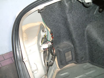

↓倒车雷达和线束都在左边

↓先贴平静止振垫,坑洼不平,有难度
↓右侧轮弧翼子板先贴了些止振垫
↓左后轮弧翼子板,贴了止振垫要压结实
↓后备箱底贴满止振垫后,开始铺阻尼隔声棉
↓后轮弧上也加了隔声棉
↓后轮弧隔音施工完成

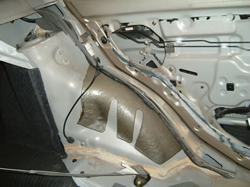

↓后翼子板空腔内要尽量多贴
↓后轮弧后翼子板隔音施工后
↓后备箱底部隔音施工完毕
↓施工后回装

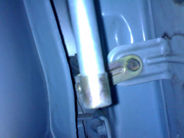

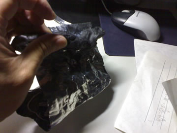

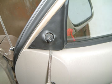

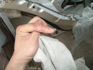

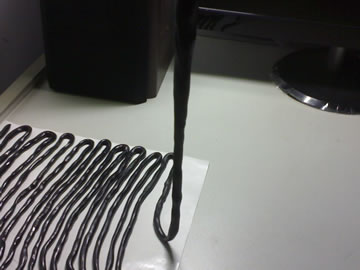

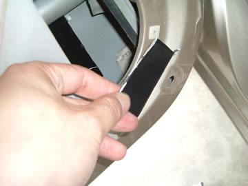

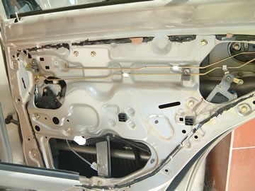

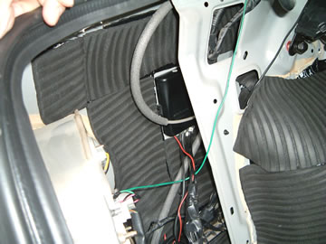

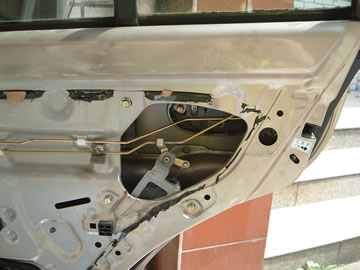

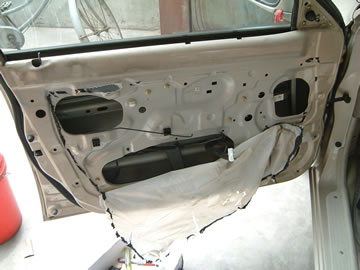

对于车门,我太了解了,提起千里马的车门,起亚真该召回或者给广大车友一个说法,竟然用纸板做内饰板。我的车门就被雨水泡烂了,我曾多次拆开过,没想到这点经历在隔音时用上了。轻车熟路的卸下内饰板,按光盘说的用毛巾将车门擦拭干净,先贴止振垫,再贴隔音棉,不累述。车门施工的难度在于能够顺利将手伸到车门部位的孔洞不多,非常费力,而且有的地方手根本伸不到。为了解决这个难题,我发明了一种方法(估计没人用过),用铁条根据实际情况任意弯曲,然后把止振垫反折,象晒被子那样挂在铁条上,伸进去,然后用长柄螺丝刀的手柄进行按压。用了这种办法,车门基本上都贴满了止振垫,但是,隔音棉就不行了,够不到的地方只能放弃了。施工四门要注意内饰板和车门之间的塑料膜,我施工时,把那层膜搞坏了,很长时间都不知道怎么办。因为这事又发现止振垫的另一个功能,可以当蛇胶用,最后用止振垫自制了蛇胶,又买了塑料布,将车门全部封上。
↓门内饰板的拆卸过程

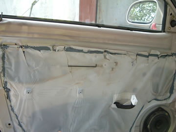

↓内饰拆卸后,这是原车的防尘防水膜
↓揭开防水膜
↓这是后门
↓后门隔音施工后

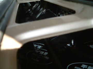

↓在固定喇叭的钣金后边也贴了止振垫,不知有没有效果

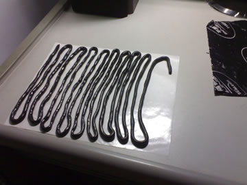

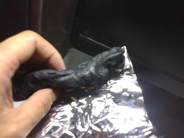

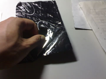

↓用止振垫的丁基橡胶自制密封蛇胶
↓把止振垫的橡胶层和铝板分离出来
↓丁基橡胶揉在一起
↓把丁基橡胶搓成长条
↓自制的蛇胶,用来密封车门防水膜

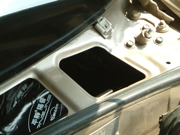

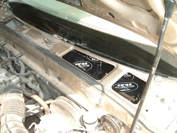

由于前两天做后备箱和车门,腰都快累断了,所以决定挑一个站着施工的缓解一下。U型槽比较简单,关键在于拆卸U型槽上面的盖板,这个在4S店给我的车加装空调滤芯时,见过师傅怎样拆卸,所以很快就拆掉了,由于光盘上说只贴止振垫,我也就没敢贴隔音棉。
↓先去掉雨刷
↓U槽里用止振垫贴
↓U槽内隔音施工
↓U槽内贴满了止振垫

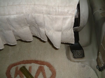

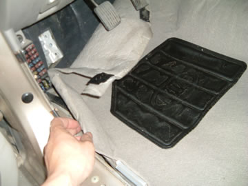

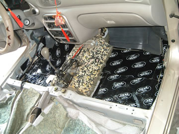

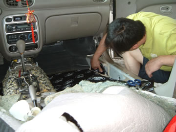

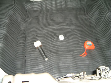

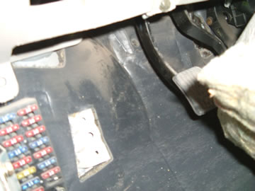

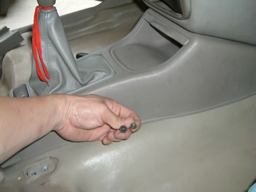

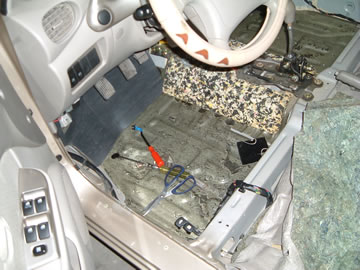

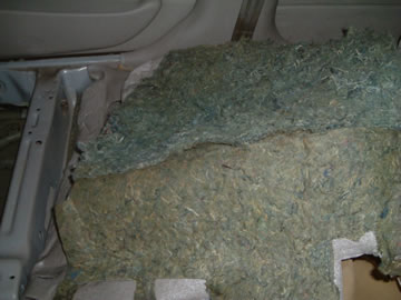

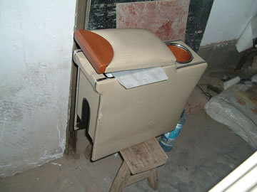

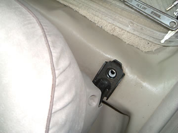

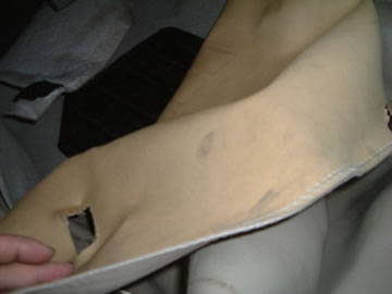

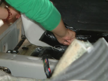

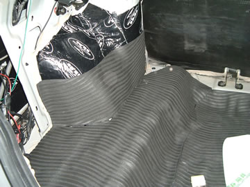

由于发动机套材里包含了驾驶员和副驾驶地板,因为材料足够,我把后排地板也一起做了。程序是:拆座椅、拆地胶,这些在原来铺地胶时都看过。就是在拆原车地毯是有点难度,但是,只要稍作研究,不是很难。需要提醒车友的是平时在维修、改装时一定要注意师傅们是怎么拆卸部件的,这次很多东西都是以前见过的,拆的时候自然很轻松。底盘隔音时我还特别对空腔进行了处理,把原车的垃圾棉都塞到有空腔的地方了。在做底盘时,老婆也看着手痒,帮着把驾驶员座位的地板贴了止振垫,并且贴的还可以,难得。

↓拧下固定座椅的大螺丝
↓拆卸中央扶手箱
↓大小螺丝位置

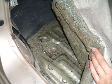

↓揭开原车地胶
↓再揭起原车地毯
↓原车已有隔音棉
↓把上面的全部揭掉露出底部钢板
↓原车的隔音棉很差
↓我的扶手箱
↓这个无法拆掉很麻烦

↓后轮弧贴了隔声吸声棉
↓左侧后轮弧隔音处理后
↓底板铺止振垫
↓媳妇也来帮忙
↓前半个底板铺完止振垫后

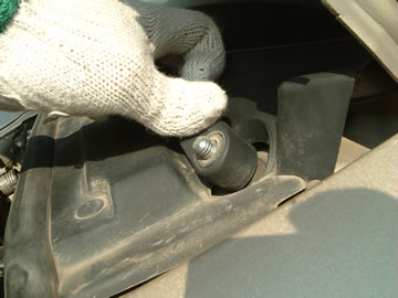

- 前叶子板(人员1人,用时4小时)

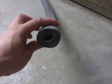

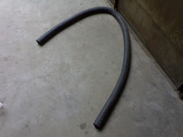

光盘上说这可能是DIY最难的,我却认为是最简单的,拆掉一边的柔性护板只用短短几分钟,另一边的更快。左边叶子板靠近门的地方是贯通的,原车有一块成型的海面材料,可能是隔音用的,装的比较松散,现在用隔音棉全部给封住了,可能会有点效果。右边的直通通的没有任何遮挡,刚好家里有往水管上套的保温材料,和隔音棉样子差不多,不管那么多,装上算了。一共塞了两根,再粘一层隔音棉,封死。叶子板很好施工,都是平面,没什么难度,按规矩贴上止振垫和隔音棉就行了。前叶子板施工时建议车友要将轮胎卸掉,用随车千斤顶就行,这样使施工方便多了。用千斤顶顶起车子后,不要再打开车门了,小心车门变形,我已经吃过亏了。
↓前翼子板很简单,只要几分钟就能拆下

↓用保温材料堵上
↓堵缝隙用的保温材料特写
