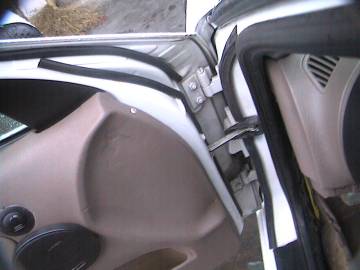

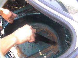

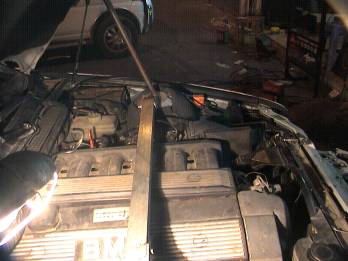

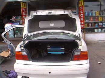

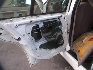

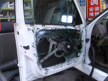

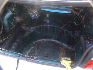

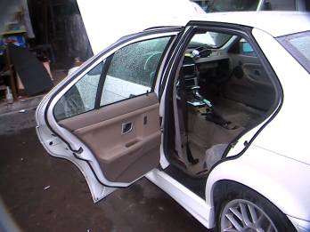

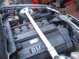

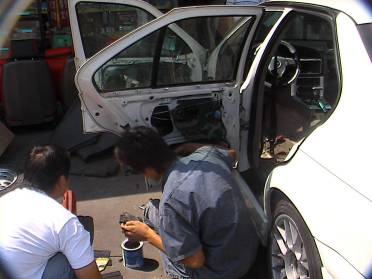

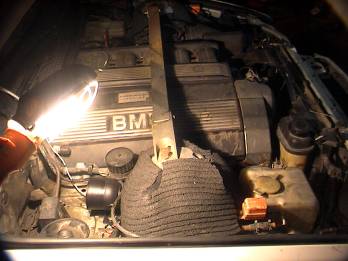

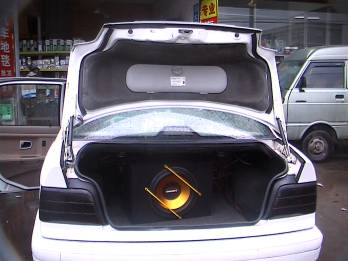

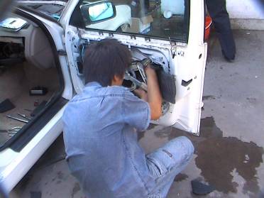

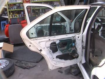

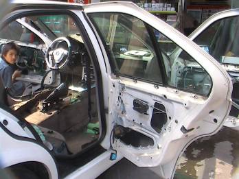

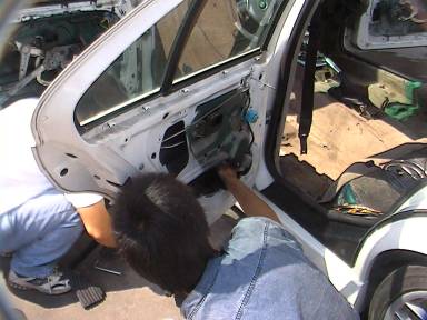

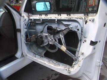

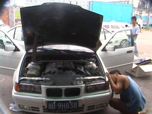

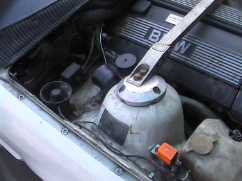

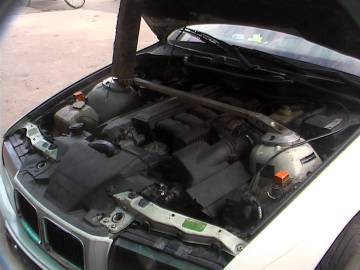

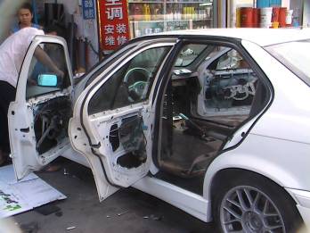

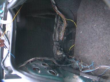

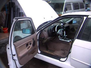

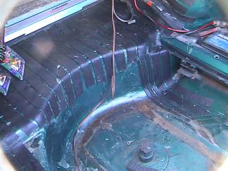

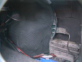

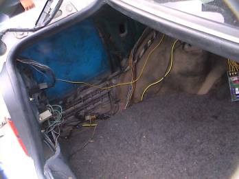

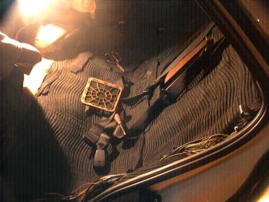

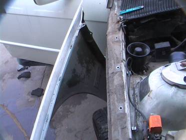

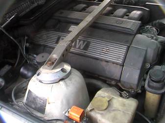

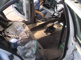

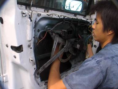

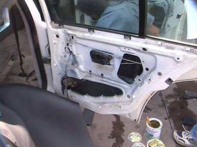

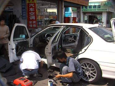

第二天,我就拉着我的两箱满满的材料去我朋友那里做隔音,因为我朋友是开汽车装潢店的,他那里也有隔音材料,但是他看到平静公司的材料后,就说这个材料才是真正做隔音的,呵呵,因为那厚实的隔音棉和那做工细致的隔音垫不是象他店里那些不用胶水就象粘纸一样可以粘的材料一样,在这里说一下平静公司的材料质量是不错.吃完早饭,7点10分准时开始动工,先把原来车上的座椅拆下来,把引擎盖也拆下来,这时发现,原来宝马车原车本来就做了隔音和密封,而且,该做的地方它都有做了,只不过比较陈旧了,隔音棉也薄了许多,而且有的已经破了,用手一撕可以撕下,表面布满了灰尘…首先做引擎盖把引擎盖拆下来撕掉原来的隔音棉(因为已经很破了,所以不准备把它再用上去,并且用上去的话,引擎盖就盖不上了.)把平静公司的隔音棉按照引擎盖的尺寸裁剪,然后用平静环保胶粘剂刷胶粘上去.这个比较简单,同时可以做U型槽和防火墙,但是这里要注明一点,宝马的防火墙并不需要做,因为它的发动机和空调进风口已经有了原来的隔音棉,并且发动机和防火墙几乎是连在一起的缝隙很小,要做的话要拆下发动机,所以考虑到原车的整体性,防火墙没有做.,做了U型槽前翼子板和下面的裙边是连在一起的,只有拆下翼子板上面的螺丝就可以,然后先把隔音垫裁剪成一条条大概每条4到5厘米,每条粘帖时中间要空出大概0.5厘米的缝隙,因为如果整张去粘的效果肯定不如这样的好,声音和振动通过了留下的缝隙就不会出现共振现象.然后用厚的隔音棉裁剪粘帖,这时,可以把原车的前轮弧也做一下.用厚的隔音棉.然后做四门隔音,把原来的内装饰板拆下来,四门隔音和其他的车子差不多,做过了富康,呵呵现在容易多了.但是我在宝马车门内还加了隔音垫,这样就更加增加了制振效果,然后在用厚的隔音棉在里面裁剪铺上,然后在装饰板的后面用薄的隔音棉裁剪粘上.最多材料的是后备箱,原来宝马的原车在后备箱用的材料不多,我多装了个低音炮和功放,所以要对它做隔音,先把裁剪好的隔音垫按照刚才的办法粘贴,这时可以同时做两侧和后轮弧.然后用厚的隔音棉粘贴.最后做驾驶室,后面的座位用薄的隔音棉,然后,把整车原来的车脚垫拆下,掀起来,注意要拆安全带的槽,这时要两个人,一个帮忙卷这原车的车垫.另一个铺上隔音垫,再用隔音棉裁剪粘贴.
注意前座位的那里,包括正副驾驶室要用厚的隔音棉.后面要用薄的,不然无法再把原车的东西装回去.最后做密封,凡是原车有密封条的地方,可以对这他原车的密封条所对应要密封的部位,去粘贴,比如你可以先去做前门,因为前门的车框上已经有密封条,先把门关一下,看到门的门框上和车框所对应的密封处,然后按照,所在部位粘贴密封条就可以,.
历时13个小时的隔音工作在夜幕下终于完成.很累,因为和朋友一起做的,自己的手上全是黑乎乎的胶水,加上胶水还没有干,所以先回家了,明天早上过来试验取车.

拆掉前后椅子和安全带槽的车内
拆前左翼子板
拆完后备箱刷胶
后备箱贴隔音垫1
后备箱贴隔音垫2

完工的前轮弧和引擎盖密封

未做隔音的后备箱左侧
未做隔音的右后门
未做隔音和密封的后备箱
未做隔音和密封的前舱
未做隔音和密封的左后门
未做密封的左前后门
右前门施工中
右前翼子板的拆下
粘完隔音棉的右前门
左后门施工中1
左后门施工中2
左前门隔音施工中

做完隔音的后备箱左侧
做完隔音的后座

做完密封的后备箱
