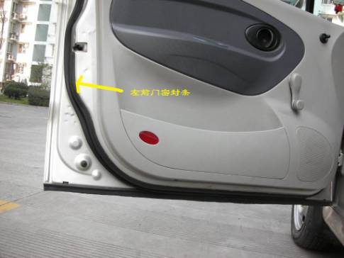

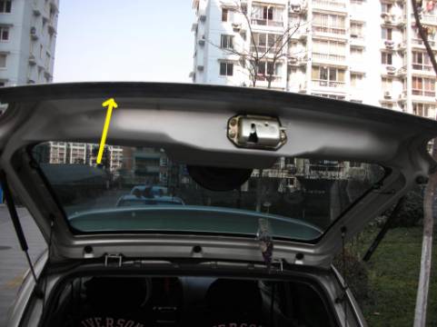

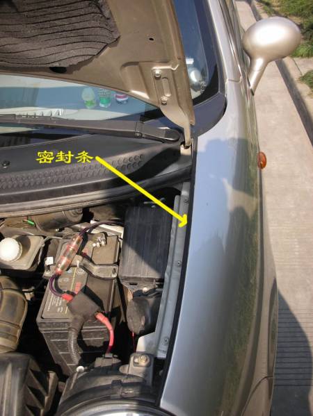

很巧,杭州市正好有平静隔音的施工店,我先是到那里去看了一下,了解一下关于做隔音的一些真正的东东,杭州平静隔音的楚先生接待了我,给我讲了很多,本来就比较心动的我,最后终于选择了平静隔音,根据楚先生的说法,结合我自己的要求,我选择了全车隔音+全车密封。

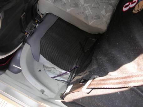

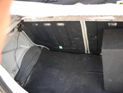

感受7: 做隔音时,汽车正副驾驶脚底板下方,以前改装音响时,线放得位置不是很好啦,现在,整个都埋到底下去了,看不见不想看见的线,心里踏实一点了。

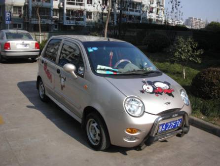

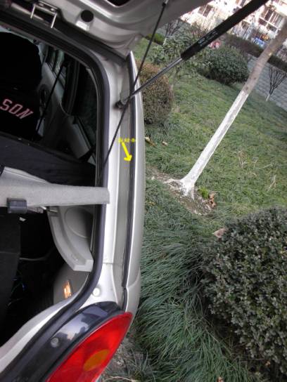

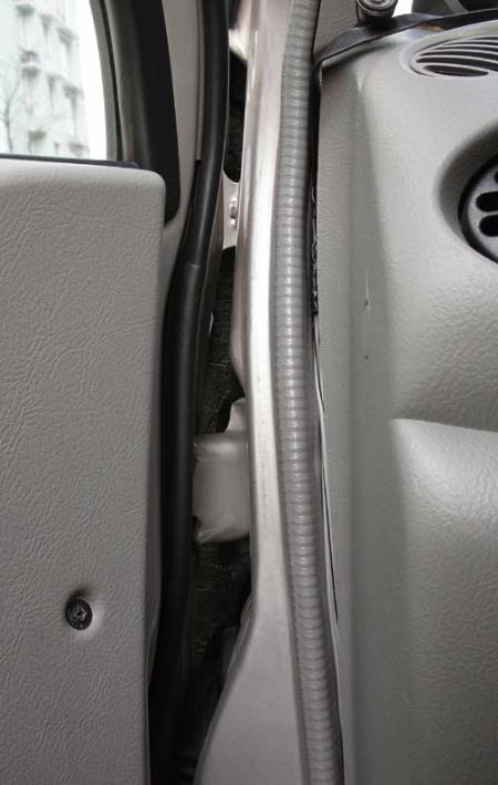

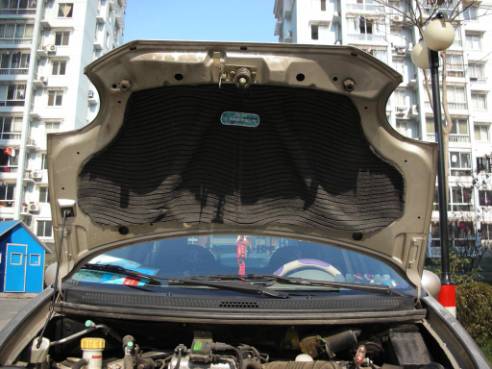

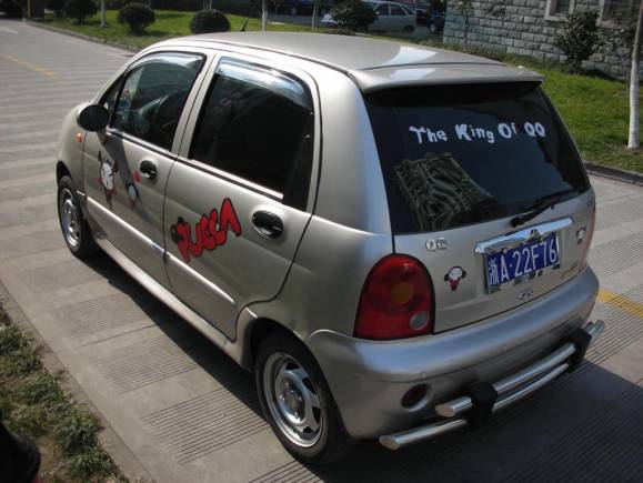

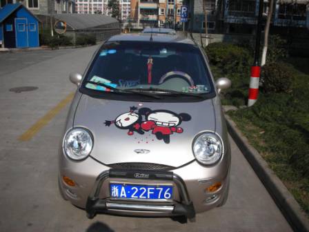

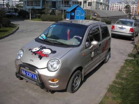

以下是我的QQ车的一些照片,相机差,拍摄水平也差,大家凑合着看。
这些线有些是音响的线,有些是倒车雷达的线,隔音的时候被隐去一部分,有些还露着,没办法
