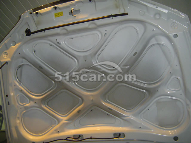

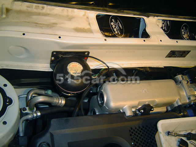

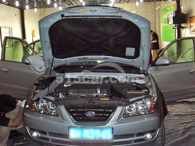

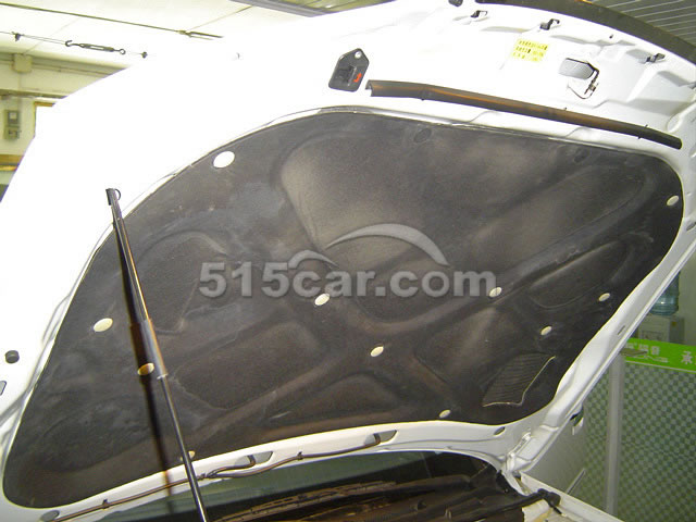

  • 伊兰特引擎盖
  • 原车的引擎盖隔热板

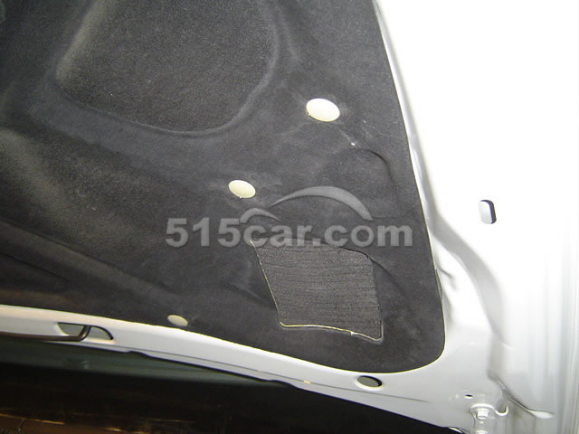

  • 引擎盖隔热板拆卸后
  • 引擎盖半贴法施工后可回装

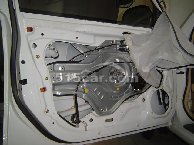

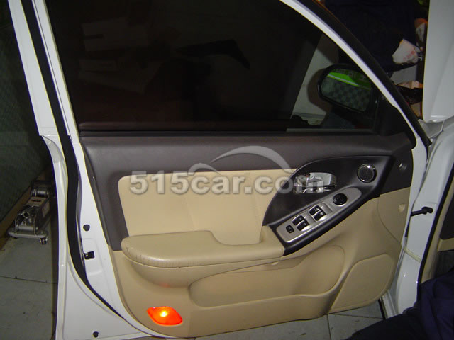

  • 前门的内饰板
  • 内饰板拆卸后

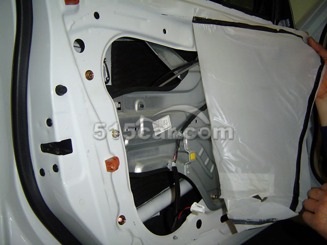

  • 前门空腔隔音施工前

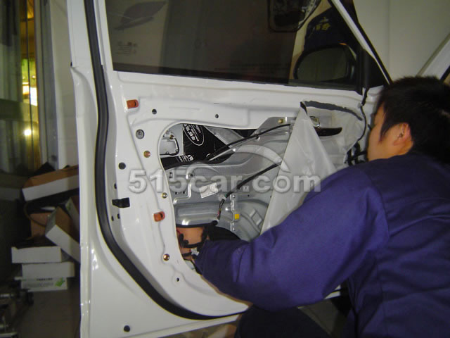

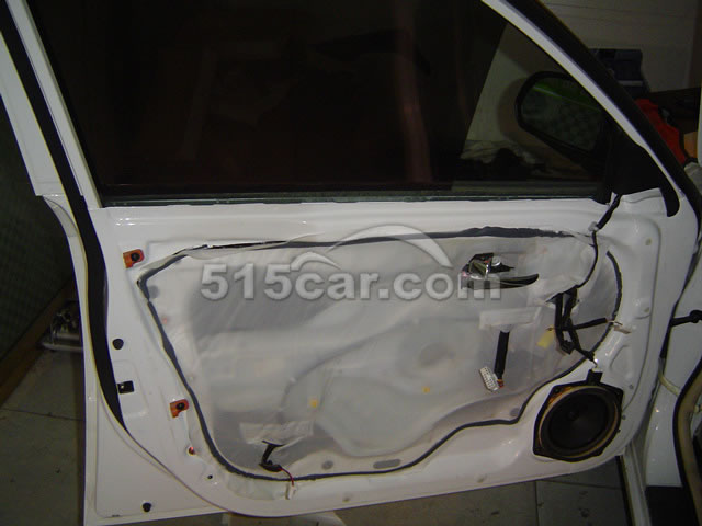

  • 车门施工中要先贴止振垫
  • 前门隔音施工后

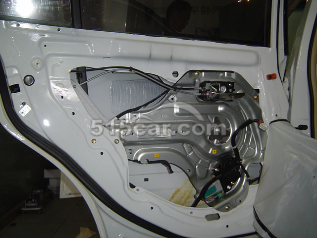

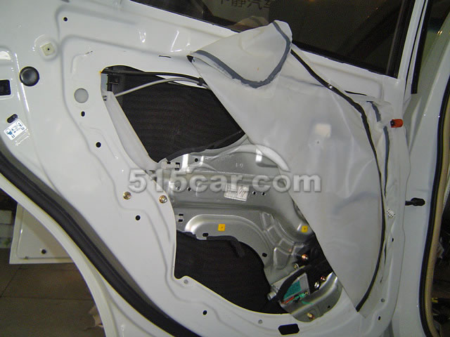

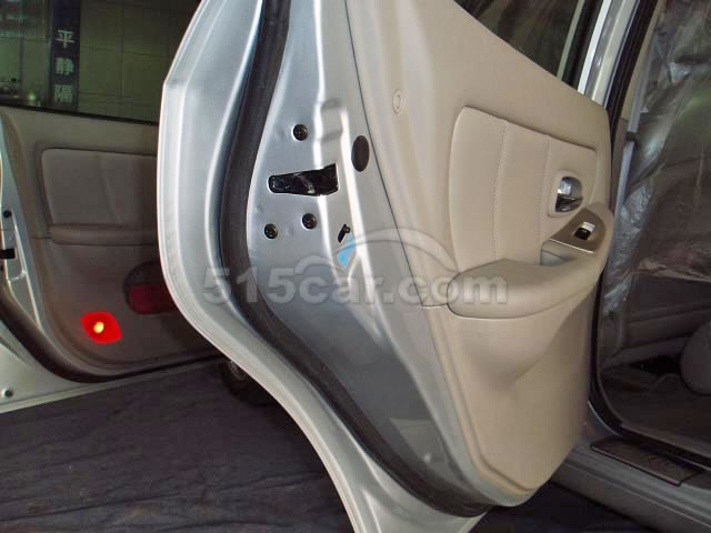

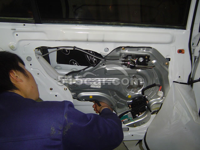

  • 后门隔音施工前
  • 给后门腔内贴止震垫
  • 后门隔音施工后

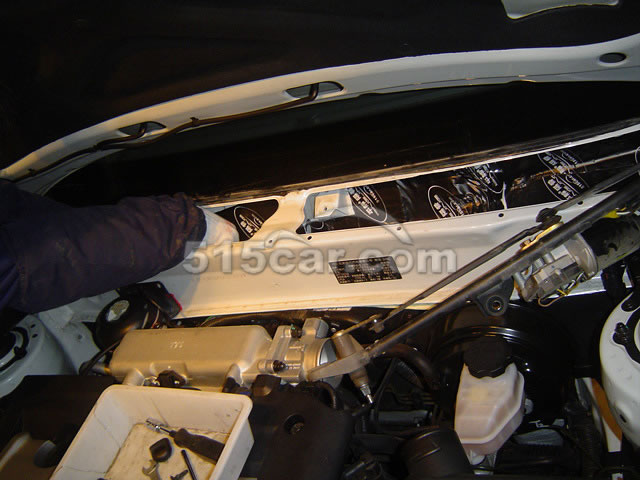

  • U型槽的隔音施工

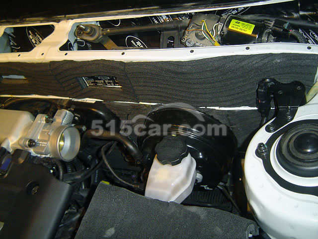

  • 挡火墙隔音施工前
  • 挡火墙隔音贴了三明治棉

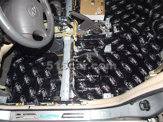

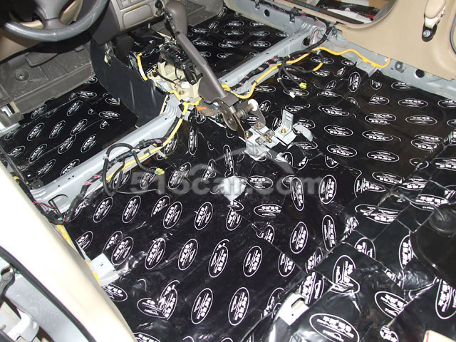

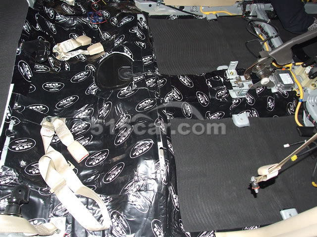

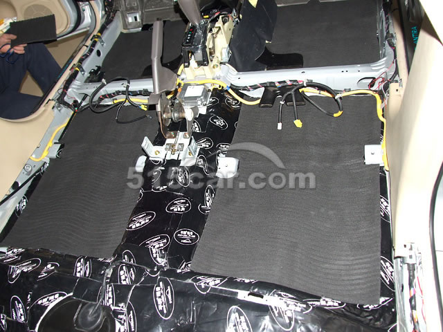

  • 底板隔音满铺了一层止振垫
  • 前排脚底板铺了止振垫
  • 后部底板隔音施工后
  • 底板又铺了一层隔声吸声棉

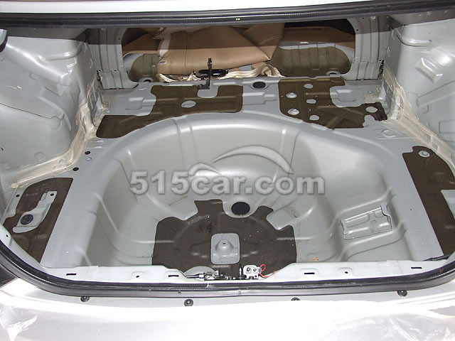

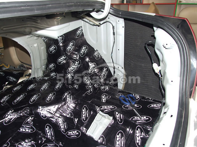

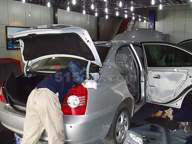

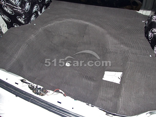

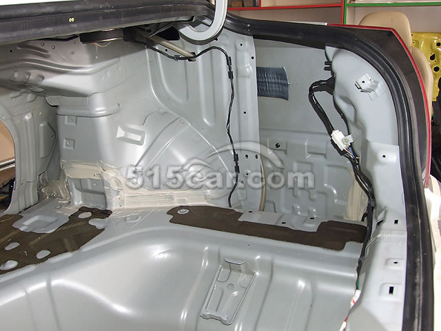

  • 后备箱的隔音施工
  • 后备箱拆卸后,原车比较简陋
  • 后轮弧后翼子板原车处理很少

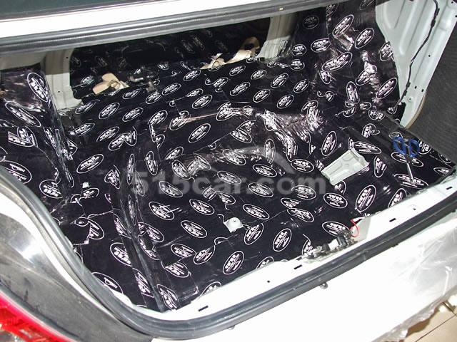

  • 后备箱底部满铺止振垫
  • 后轮弧及后翼子板隔音施工后
  • 后备箱底部隔音施工后

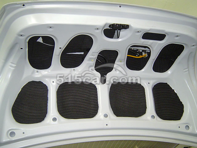

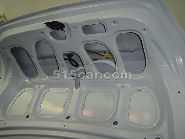

  • 尾箱盖内衬板拆卸后
  • 尾箱盖隔音施工后

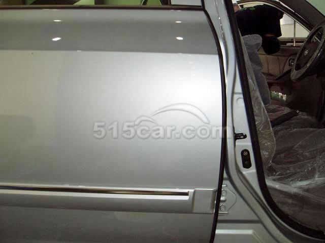

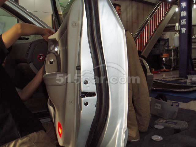

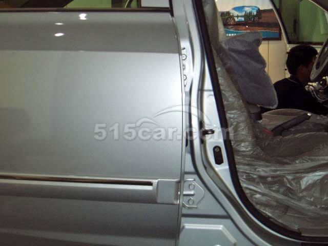

  • 前门边沿密封施工前
  • 前门边沿密封施工后
  • B柱中缝密封施工前
  • B柱加做了密封条

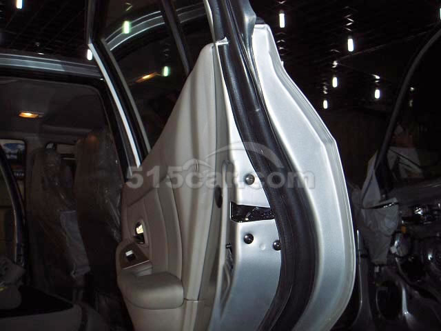

  • 后门密封施工前
  • 后门加做了一道密封条

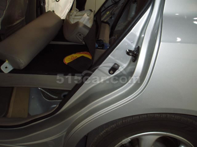

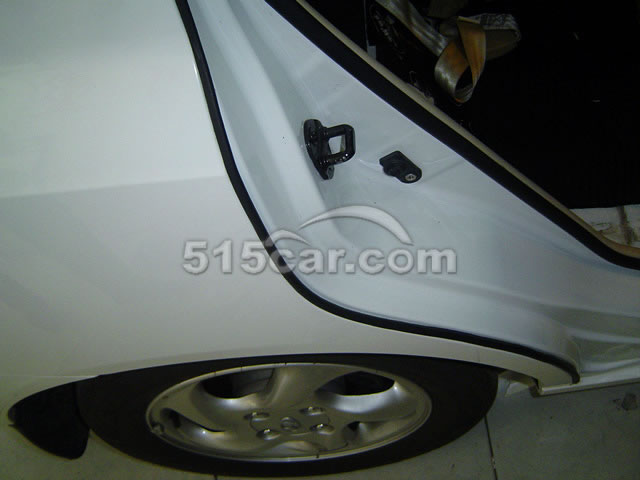

  • C柱缝隙密封施工前
  • C柱缝隙密封施工后

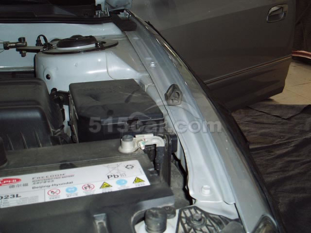

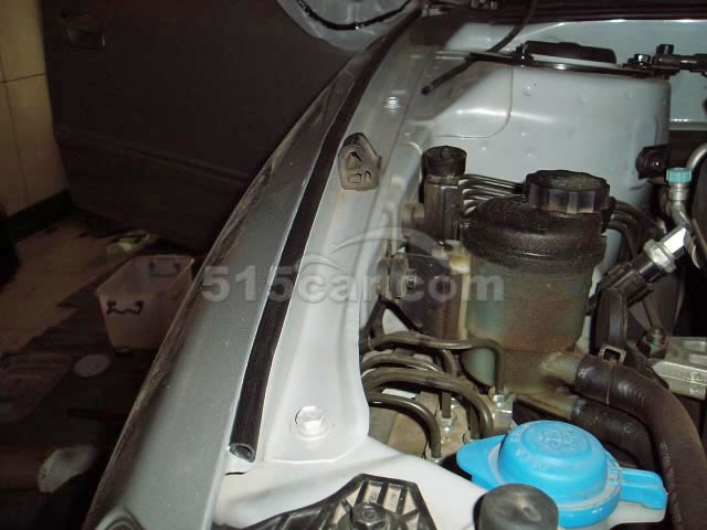

  • 引擎舱侧沿部位密封前
  • 引擎舱侧沿密封施工后

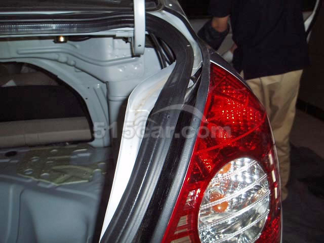

  • 后备箱两侧密封施工前
  • 后备箱两侧加做了密封条
