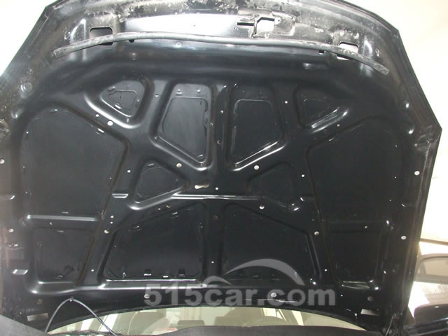

  • 引擎盖施工前

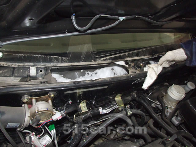

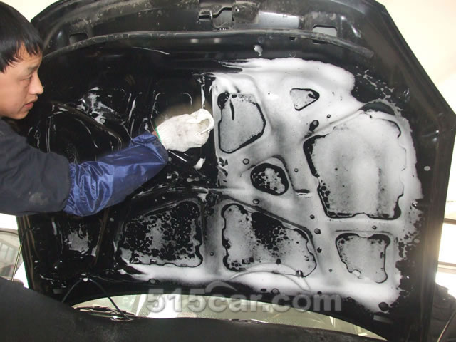

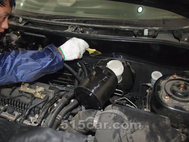

  • 引擎盖施工前先清洁

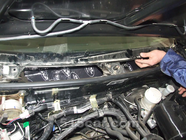

  • 引擎盖隔音防护施工中

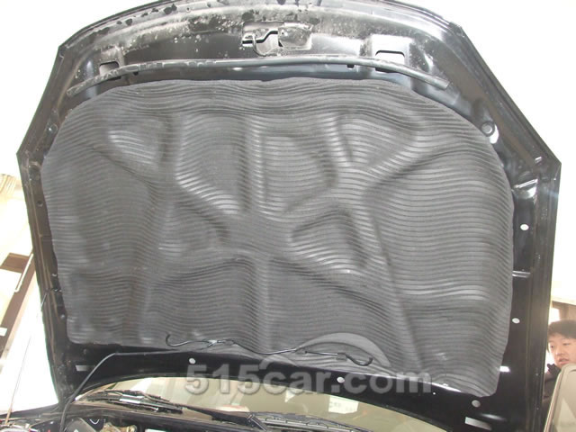

  • 引擎盖隔音防护施工后

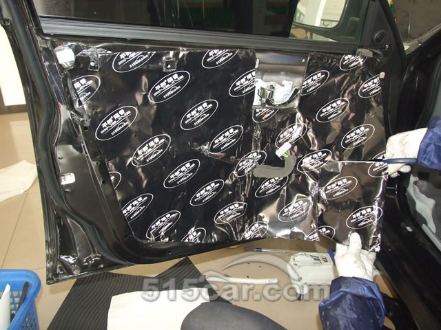

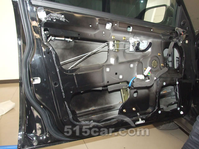

  • 左前门拆卸内饰板后

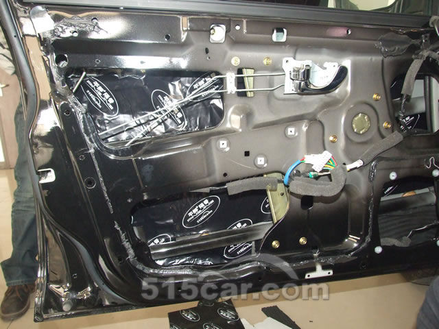

  • 左前门先贴一层止振垫后
  • 左前门再贴了一层隔音棉

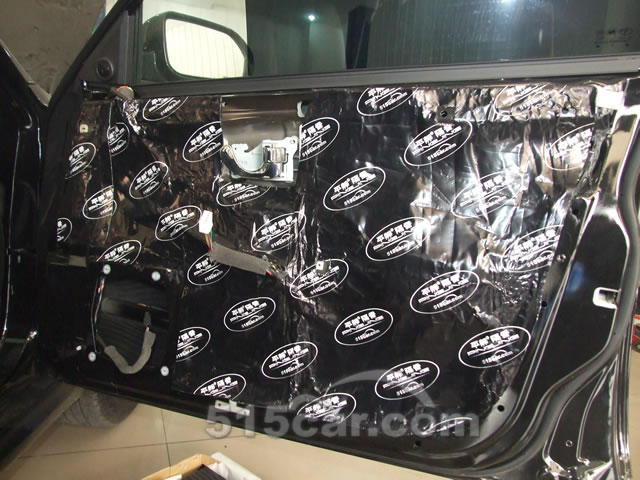

  • 右前门隔音施工完成

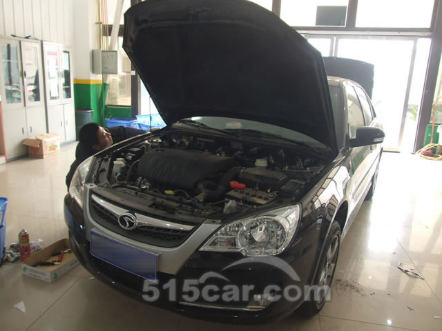

  • 正在做隔音施工的菱悦

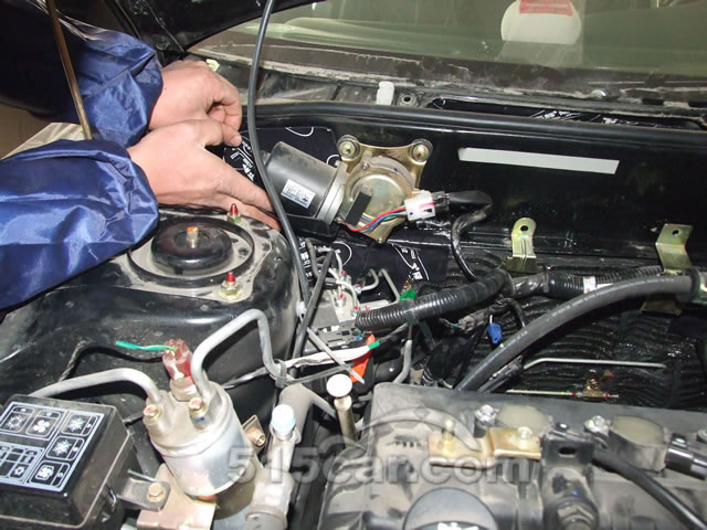

  • 挡火墙隔音施工中
  • 挡火墙贴了专用的耐高温隔音棉

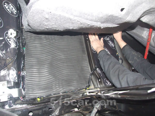

  • 正驾驶舱底板先贴一层止振垫
  • 正驾驶舱底板再贴一层隔音棉

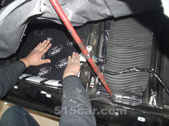

  • 副驾驶舱底板隔音施工中
  • 副驾驶舱底板隔音施工后

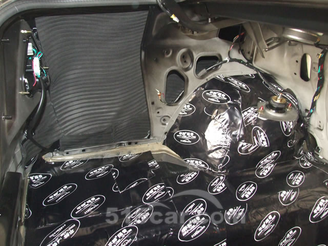

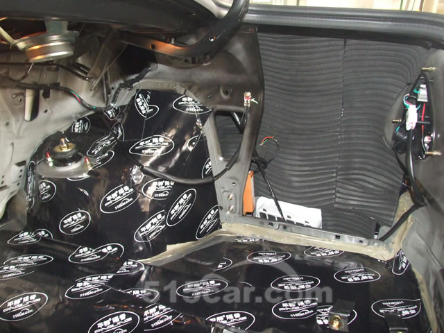

  • 后备箱拆卸内饰后
  • 后备箱底部先贴了一层止振垫

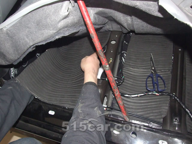

  • 后备箱底部正在贴隔音棉

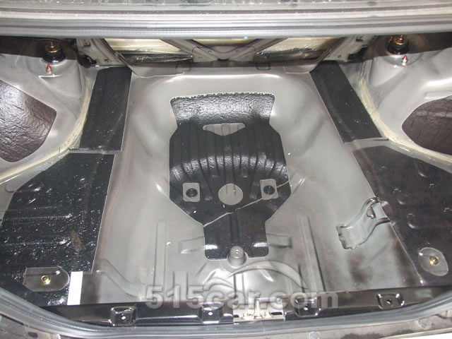

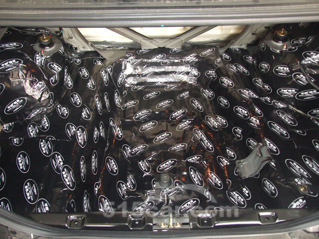

  • 后备箱底部隔音施工后
