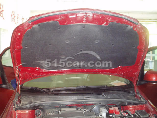

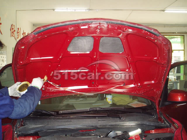

  • 天语的引擎盖

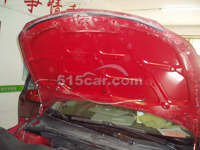

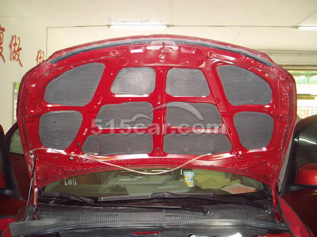

  • 引擎盖隔音防护施工前
  • 引擎盖防护施工中
  • 引擎盖隔音施工完毕

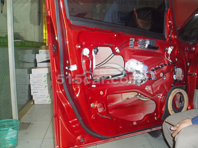

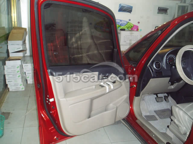

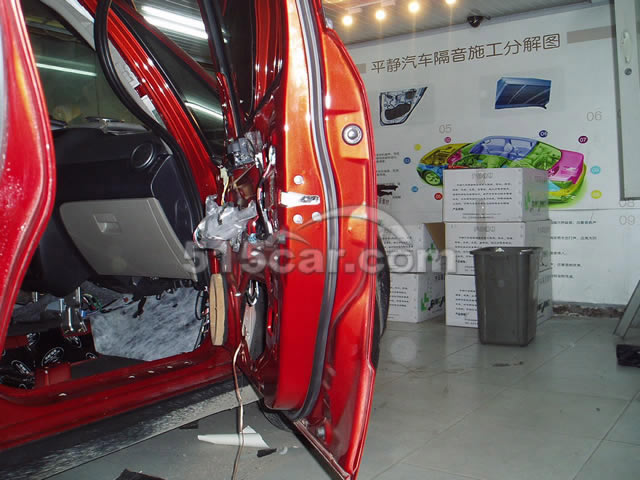

  • 天语前门的内饰板
  • 前门内饰板拆卸后

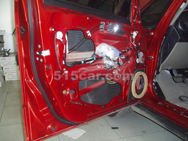

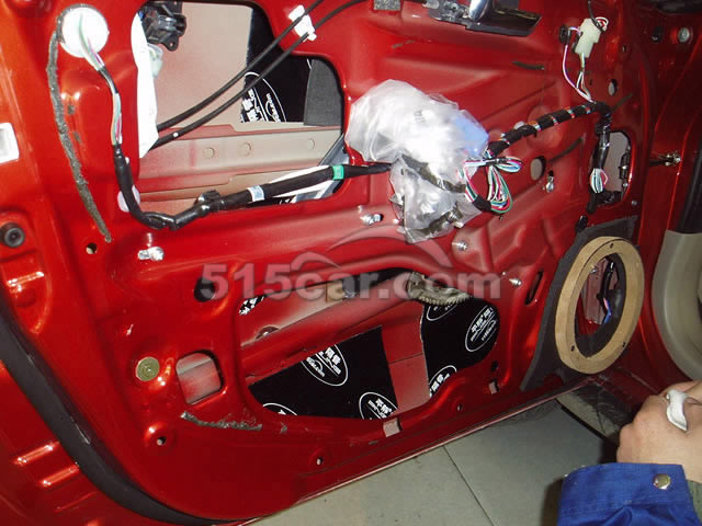

  • 前门空腔内先贴了止振垫
  • 前门隔音施工后

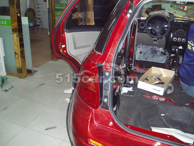

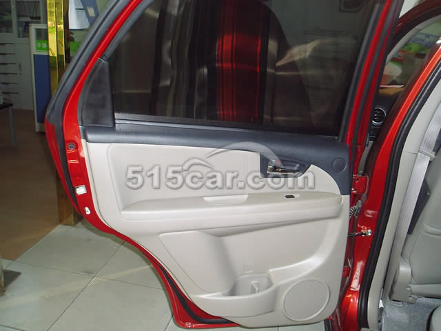

  • 后门的内饰板

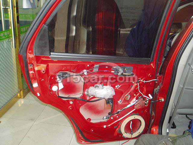

  • 后门隔音施工前

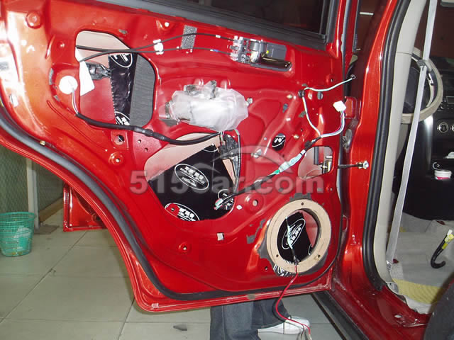

  • 后门隔音施工中
  • 后门空腔隔音施工完成

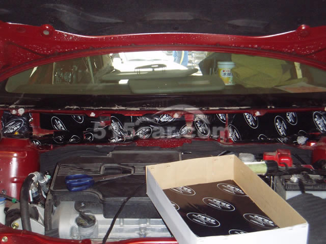

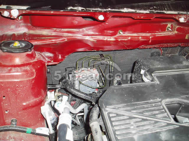

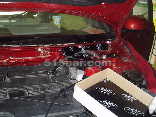

  • 挡火墙隔音用专用三明治棉
  • 挡火墙隔音施工后特写

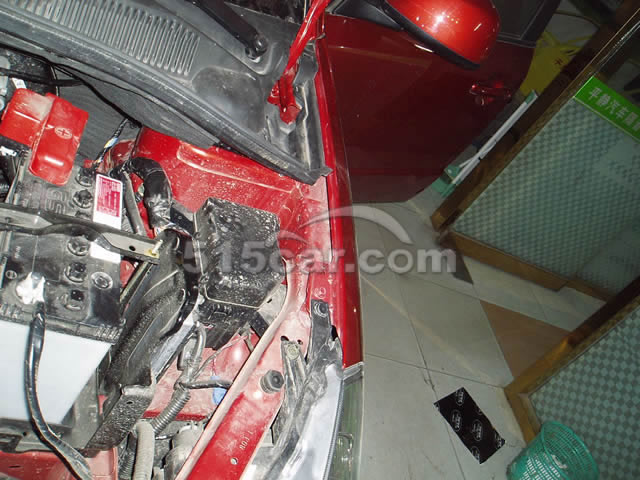

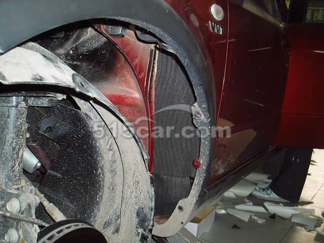

  • 前翼子板拆卸后
  • 前翼子板隔音施工后

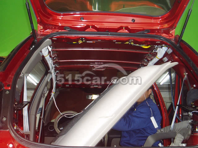

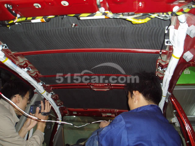

  • 顶棚内饰的拆卸
  • 顶棚隔音施工后

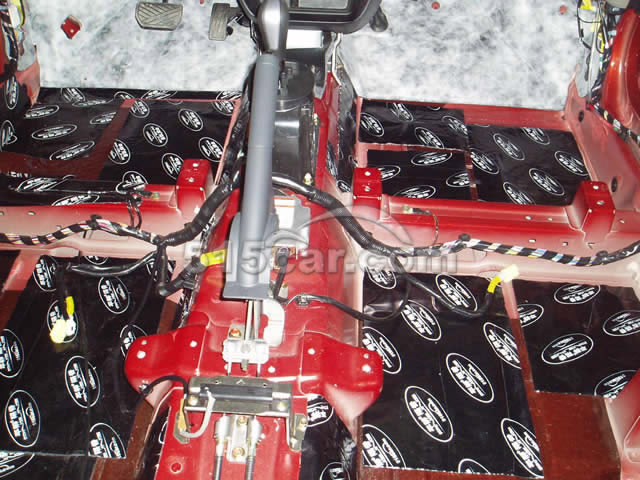

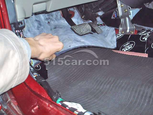

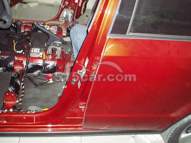

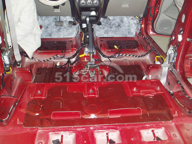

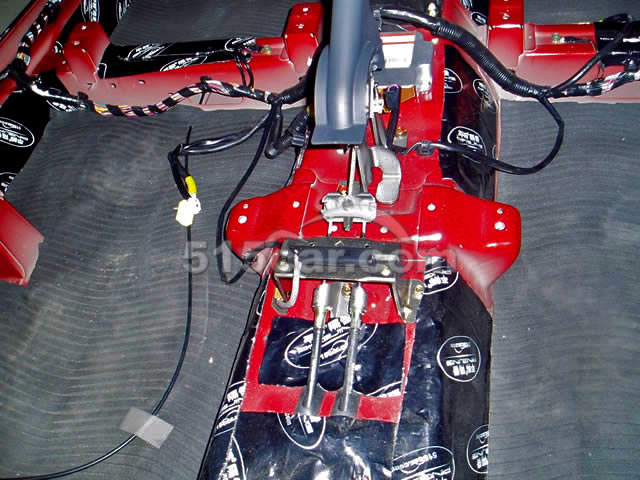

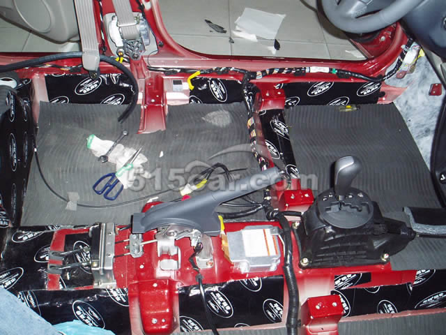

  • 车地板拆空后露出钢板
  • 地板隔音先贴止振垫
  • 地板隔音中又贴上隔音棉
  • 地板隔音处理后
  • 正副驾驶脚底板前方特写

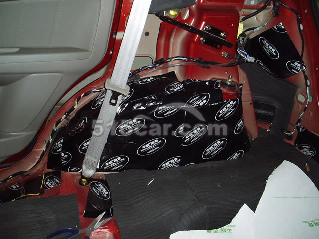

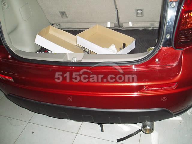

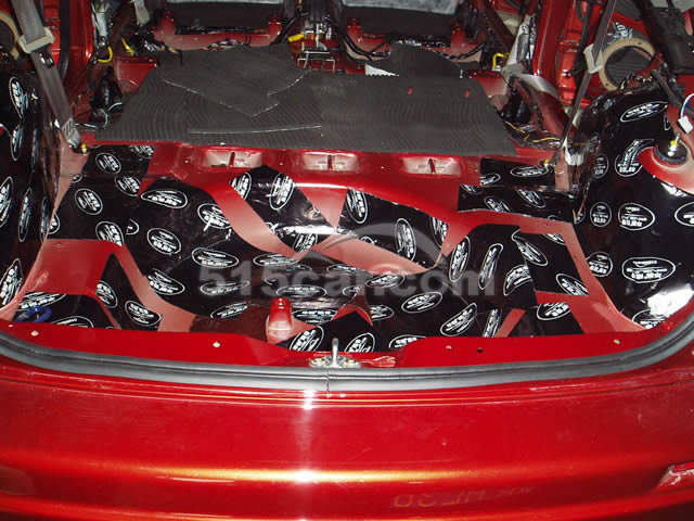

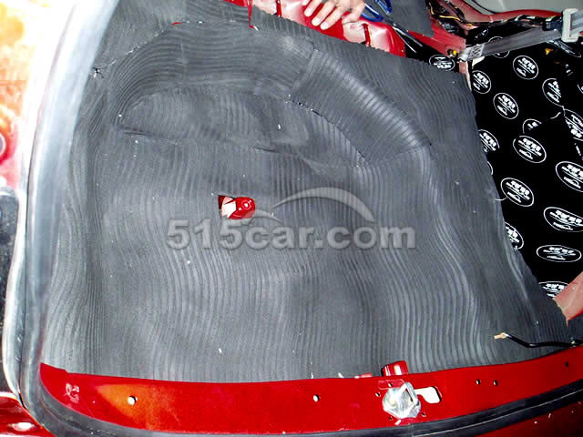

  • 后备箱底隔音施工前
  • 后备箱贴了止振垫

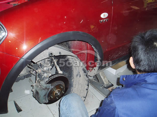

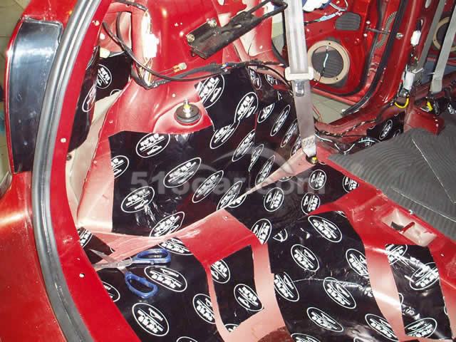

  • 后轮弧后翼子的隔音
  • 后轮弧隔音一般用双层止振垫
  • 后备箱隔音施工后

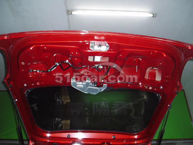

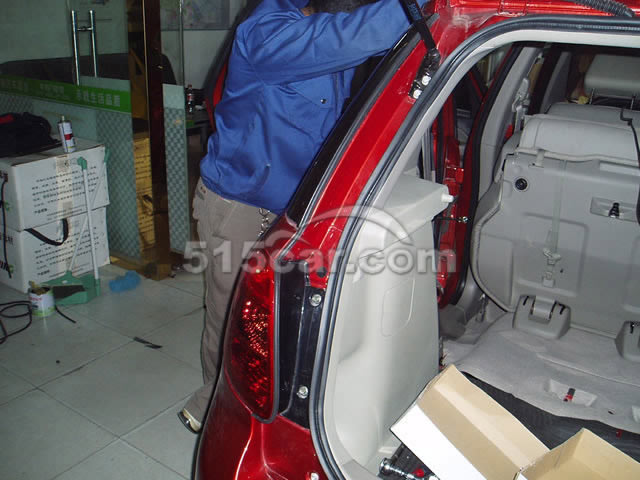

  • 后尾门拆卸后
  • 后尾门空腔内的隔音

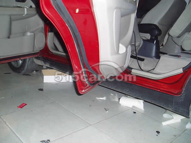

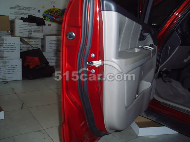

  • 前门边沿密封施工前
  • 前门边沿密封施工后

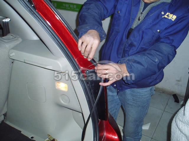

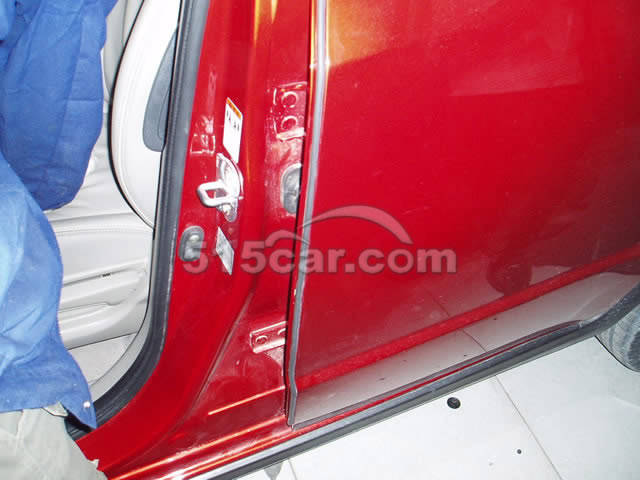

  • B柱部位密封施工前
  • B柱贴了专用型号密封条后

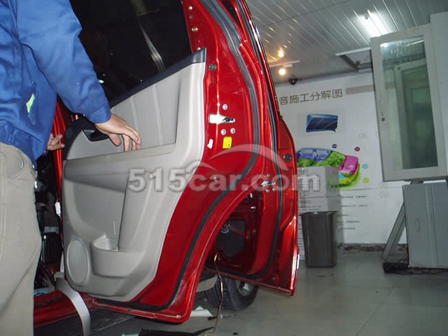

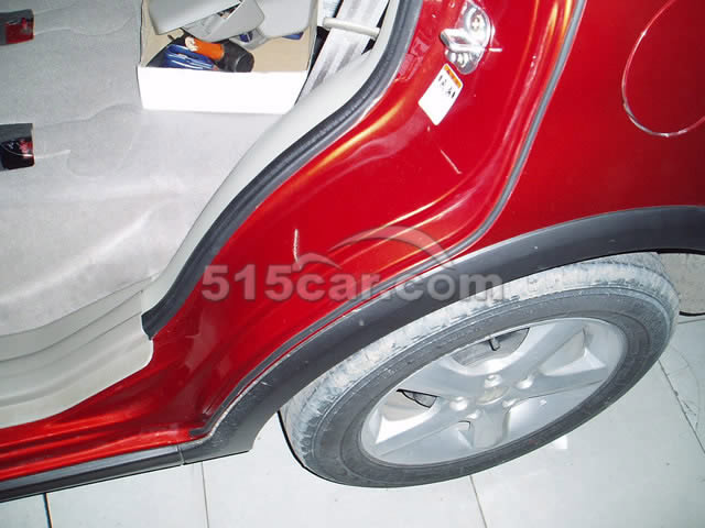

  • 后门边沿密封施工前
  • 后门边沿贴上专业密封条后特写

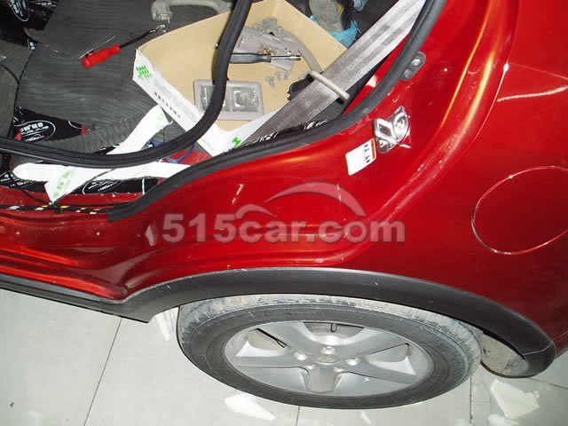

  • C柱密封施工前
  • 为C柱贴了一道密封条

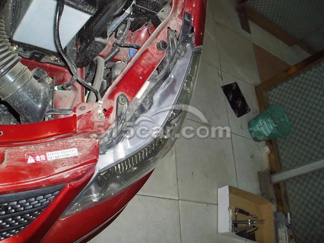

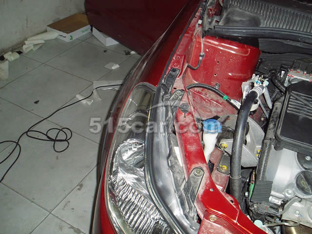

  • 前大灯贴密封条前
  • 前大灯贴了平静密封条

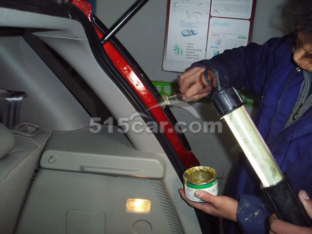

  • 密封的打胶过程
  • 密封施工中贴条过程
  • 后备箱侧沿贴了专用密封条

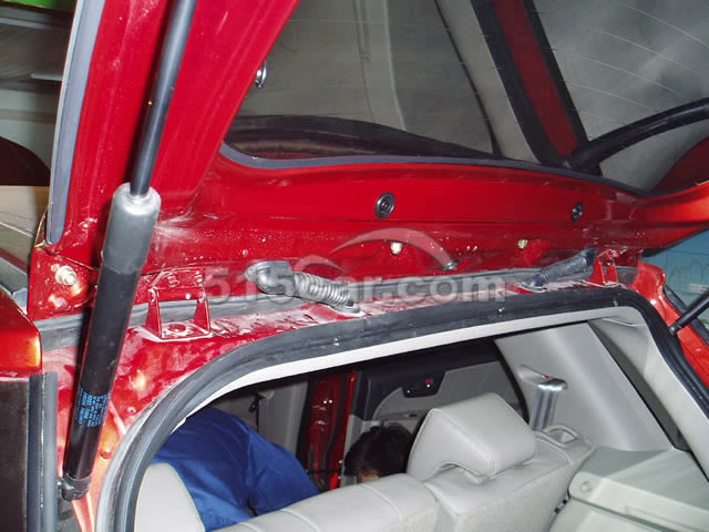

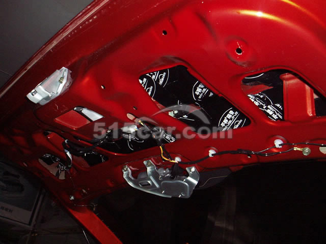

  • 后尾门上沿密封前
  • 后尾门上沿多了一重密封条

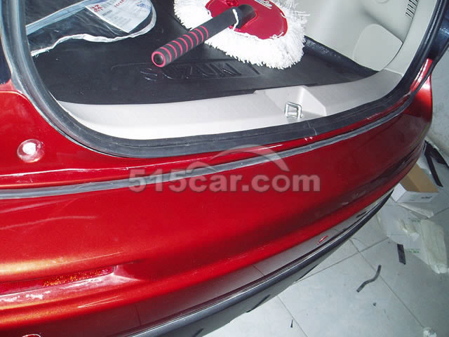

  • 后备箱下沿密封前
  • 后备箱下沿的二次密封
