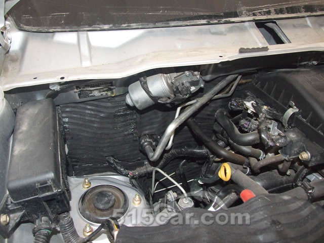

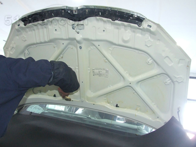

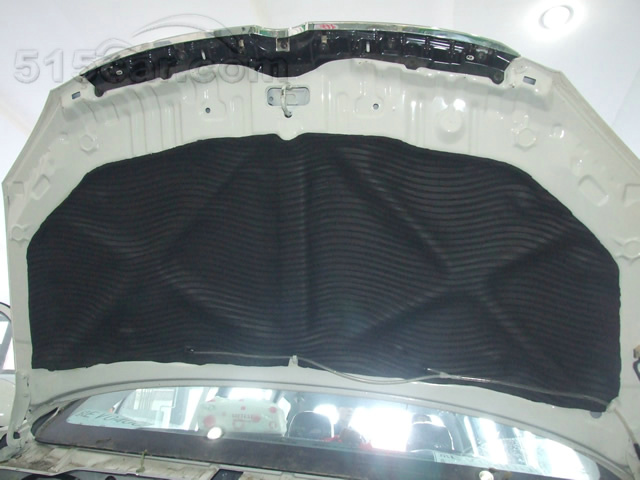

  • 原车引擎盖没有隔热板
  • 引擎盖施工中
  • 裁剪平静隔声隔热棉
  • 引擎盖隔声隔热施工后

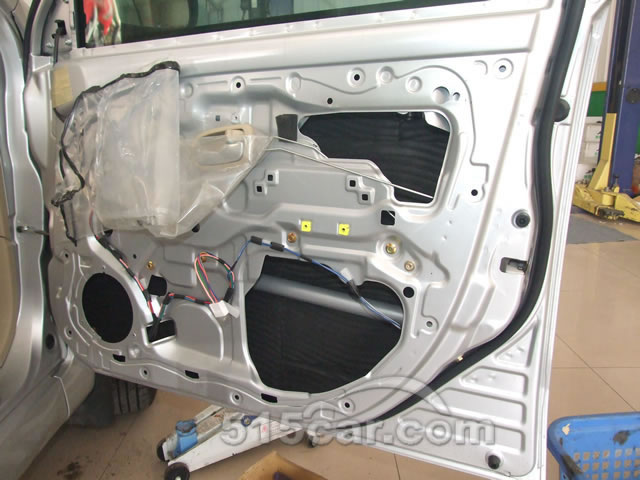

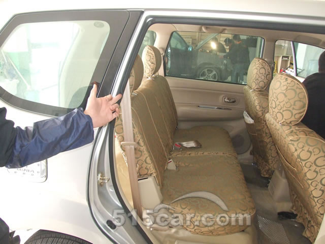

  • 正在拆卸车门内饰板
  • 拆卸右前门内饰板后
  • 右前门先贴了一层止振垫
  • 右前门再贴了一层隔音棉

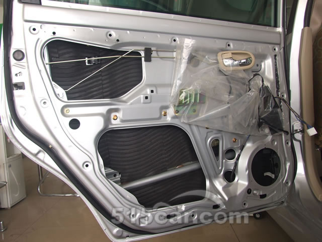

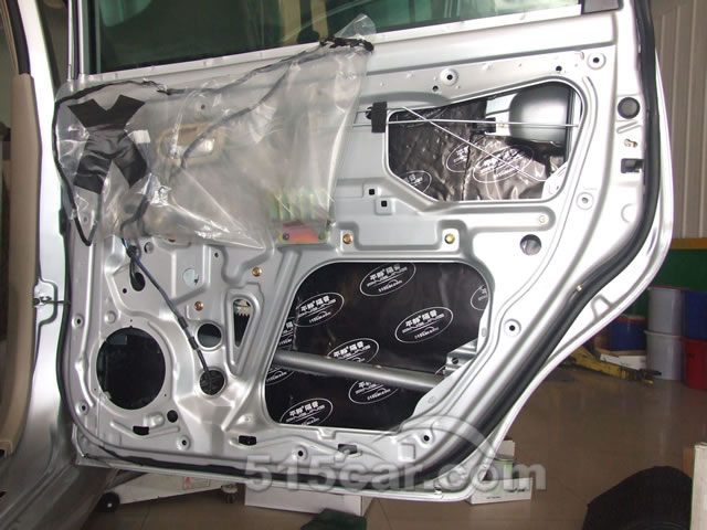

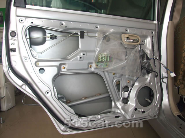

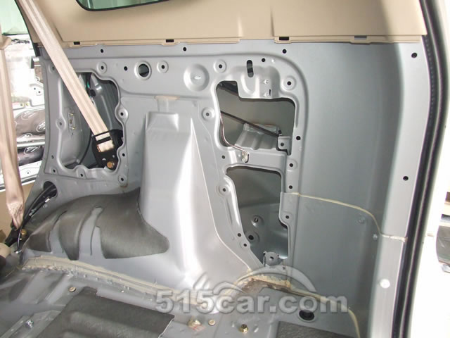

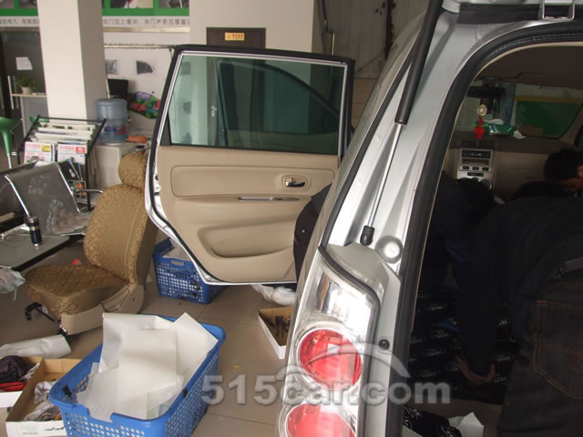

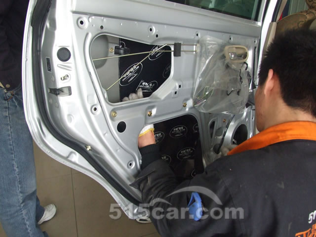

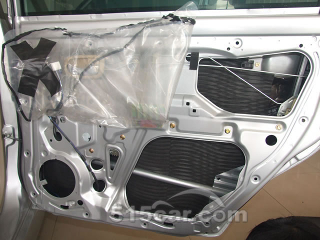

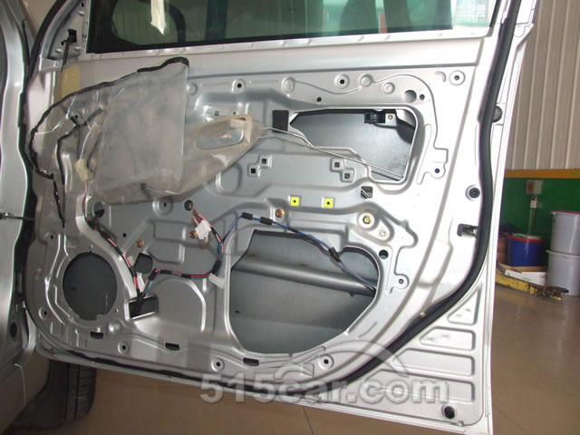

  • 拆卸左后门内饰板后
  • 左后门正在在贴止振垫
  • 左后门贴了一层止振垫后
  • 左后门再贴了一层隔音棉
  • 右后门贴了一层止振垫后
  • 右后门再贴了一层隔音棉

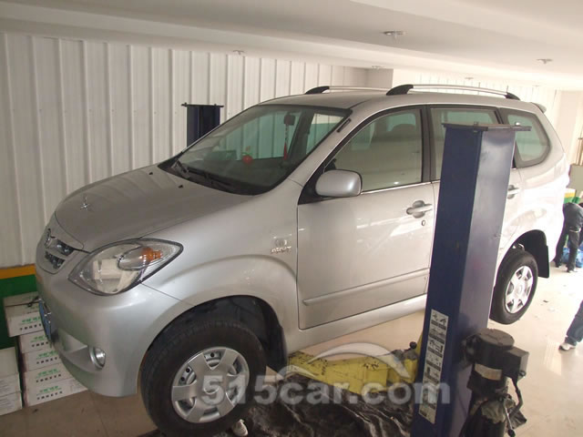

  • 正在做隔音的森雅M80

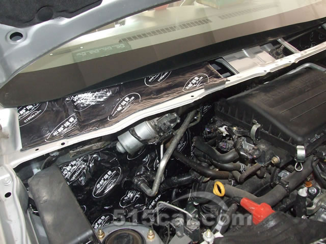

  • 发动机隔音施工前

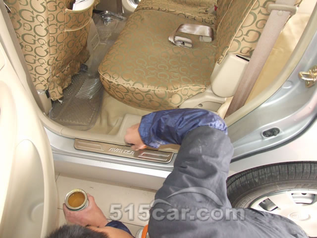

  • 挡火墙上先刷一层平静专用强力胶
  • 挡火墙上贴了一层专用三明治隔音棉
  • 挡火墙及U槽再贴了一层止振垫

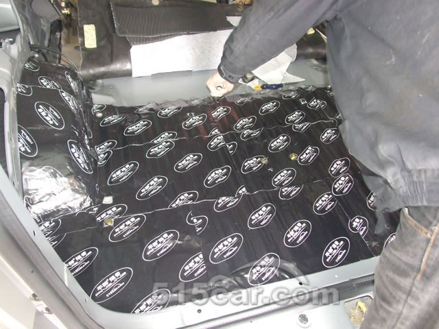

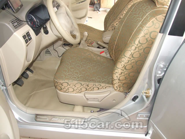

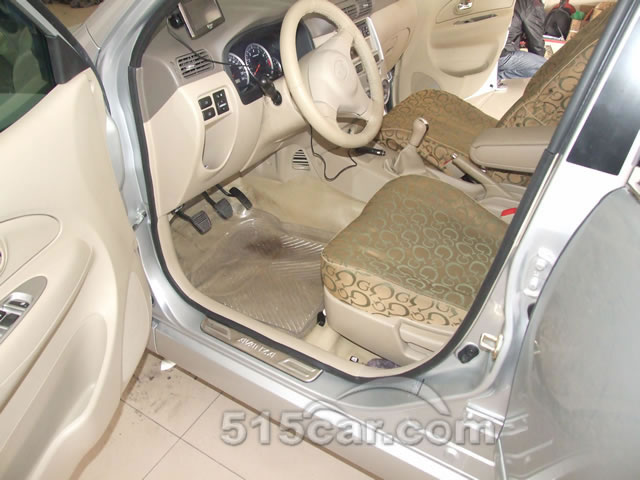

  • 驾驶舱底板隔音施工前
  • 正驾驶舱底板先贴了一层止振垫
  • 正驾驶舱底板正在贴隔音棉
  • 副驾驶舱底板隔音施工后

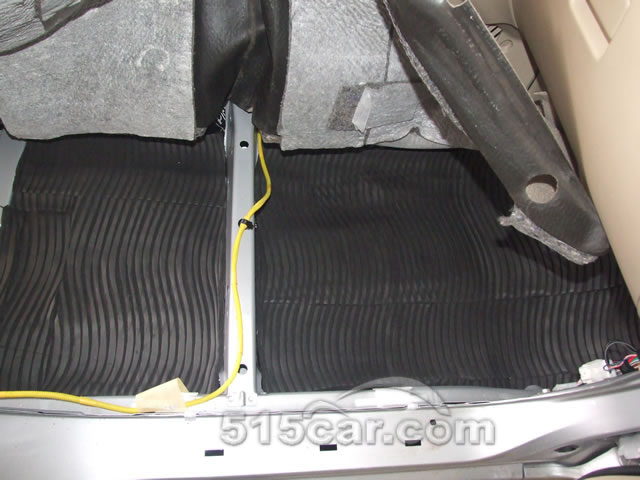

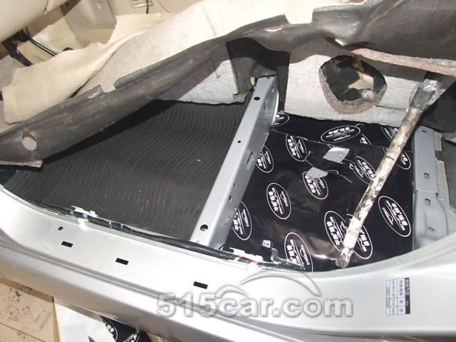

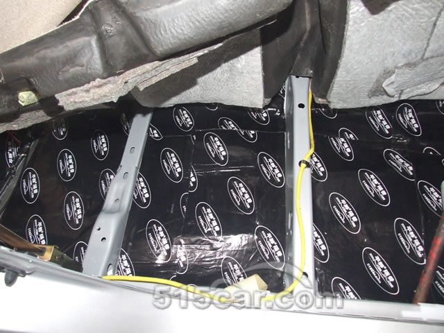

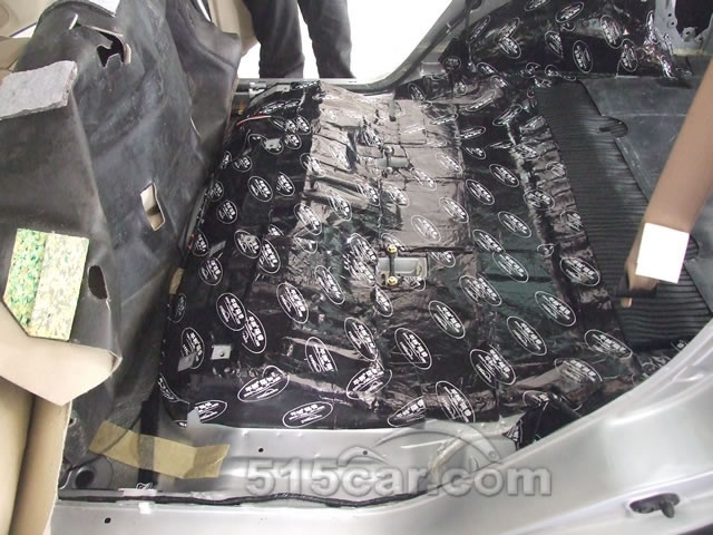

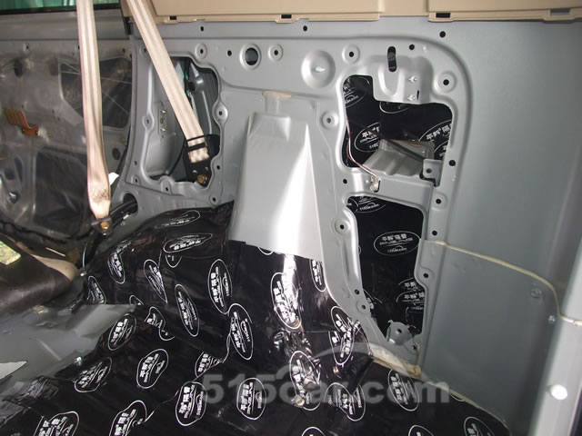

  • 后座椅下方正在贴止振垫
  • 后座椅下方隔音施工后

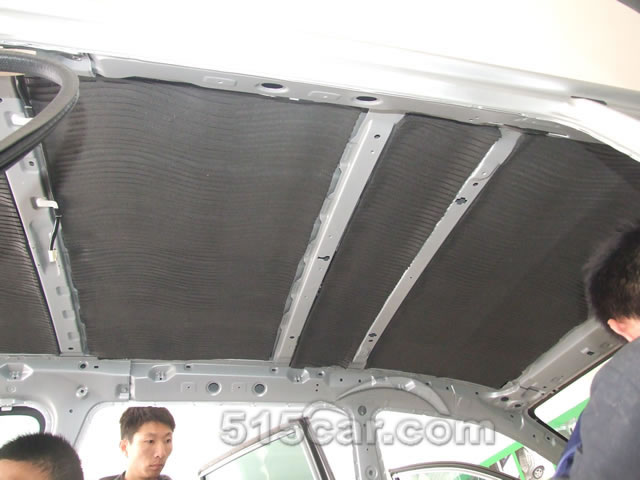

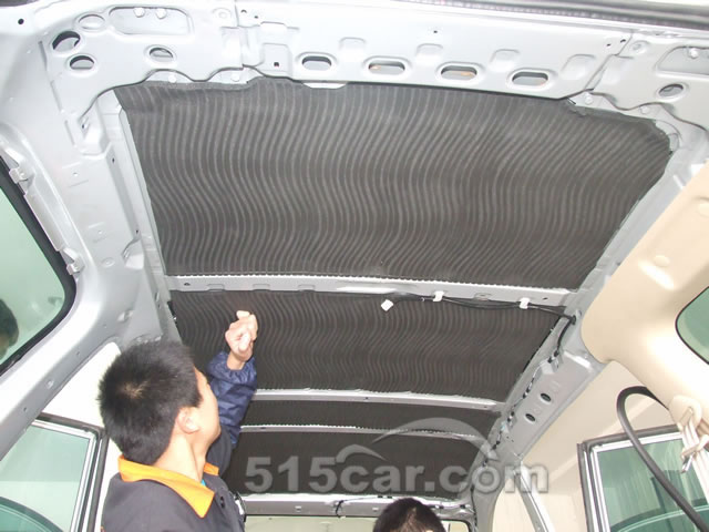

  • 顶棚先贴止振垫再贴隔音棉
  • 顶棚隔音施工后

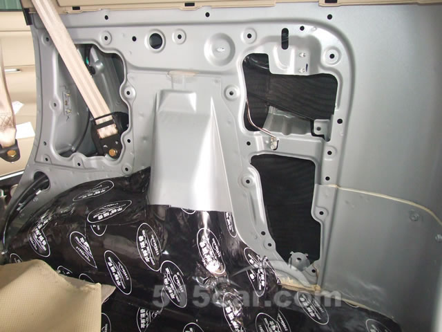

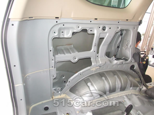

  • 左侧后翼子板及后轮弧隔音施工前
  • 右侧后翼子板及后轮弧隔音施工前
  • 后备箱底板隔音施工前

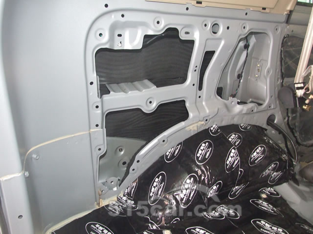

  • 右侧后翼子板及后轮弧先贴了止振垫
  • 右侧后翼子板及后轮弧隔音施工后
  • 左侧后翼子板及后轮弧隔音施工后

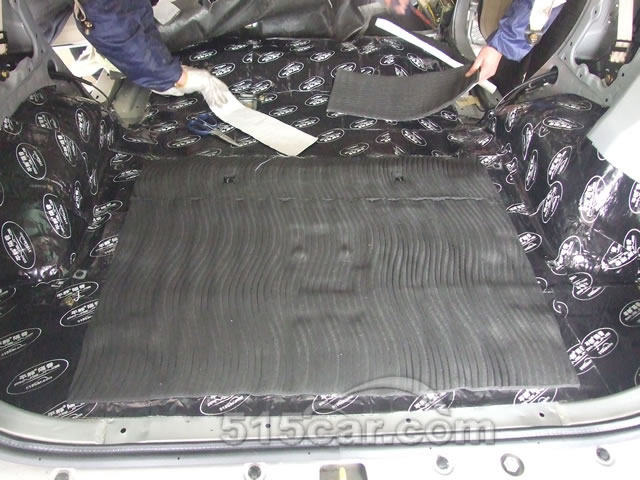

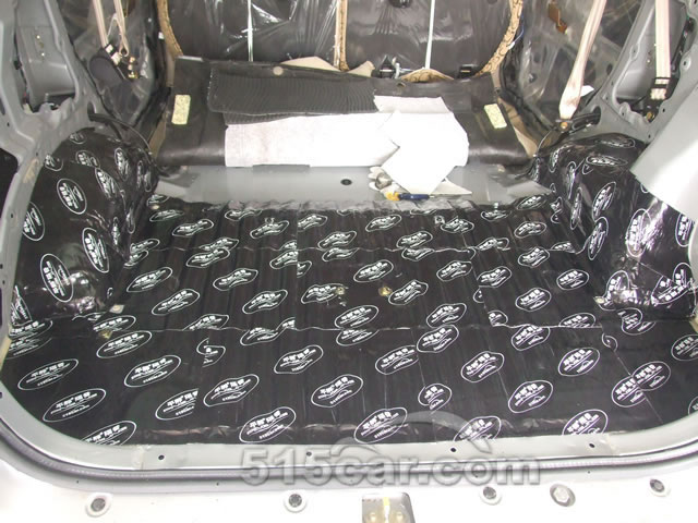

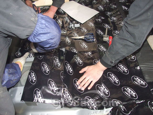

  • 后备箱底板正在贴止振垫
  • 后备箱底板贴完止振板贴后
  • 后备箱底板再贴了一层隔音棉

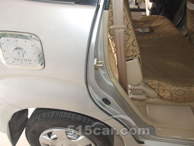

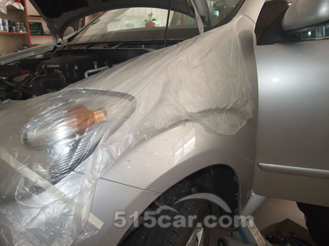

  • 要做隔音的前翼子板
  • 前翼子板隔音施工中
全

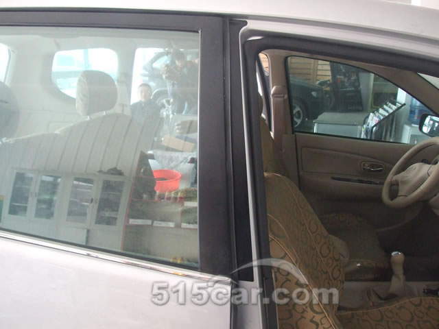

  • 前门车体边沿密封前
  • 前门车体边沿密封后
  • 正在为后门车体边沿刷强力胶粘剂
  • 后门车体边沿密封施工前
  • 正在为后门车体边沿贴密封条
  • 后门车体边沿密封施工后
  • B柱上半部位密封施工后
  • B柱下半部位密封施工后
  • C柱密封施工后
  • 引擎舱两侧边沿密封施工后
  • 后备箱两侧边沿密封施工后

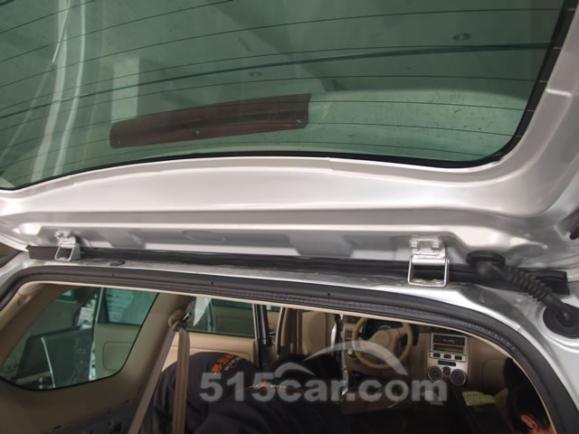

  • 尾箱盖上沿密封施工后

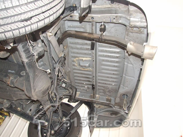

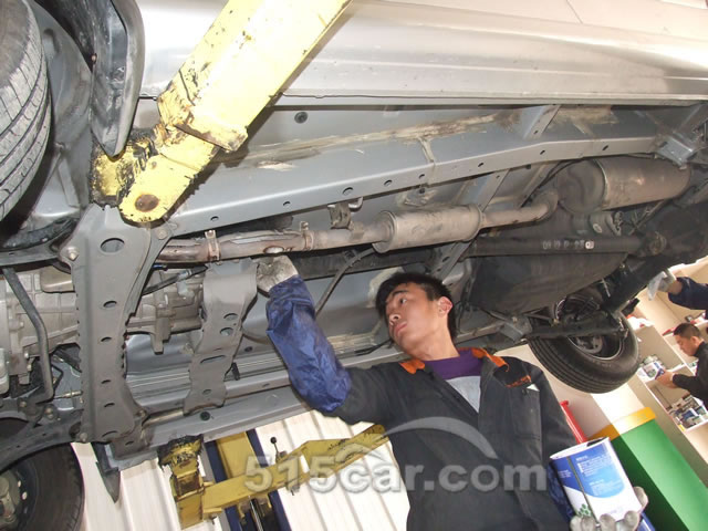

  • 正在做底盘装甲的森雅
  • 先把底盘清洁干净
  • 正在为底盘刷装甲
  • 底盘前部刷完装甲后

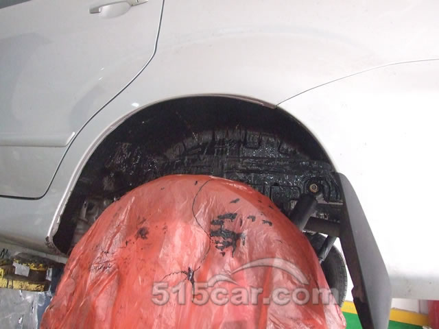

  • 底盘后部刷装甲前
  • 底盘后部刷完装甲后
  • 四轮支撑体刷装甲前
  • 四轮支撑体刷完装甲后
