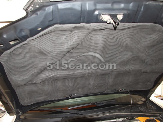

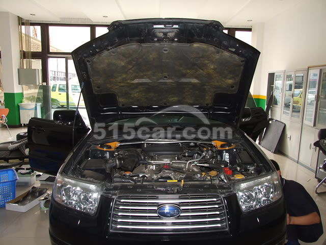

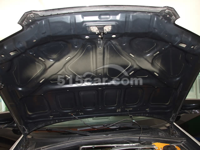

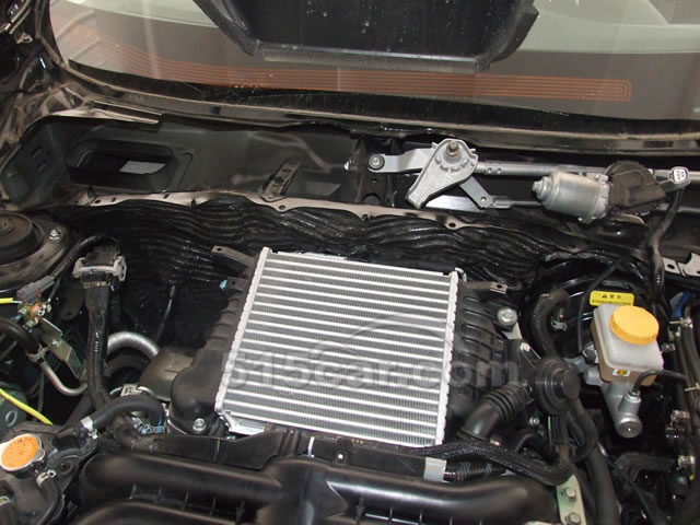

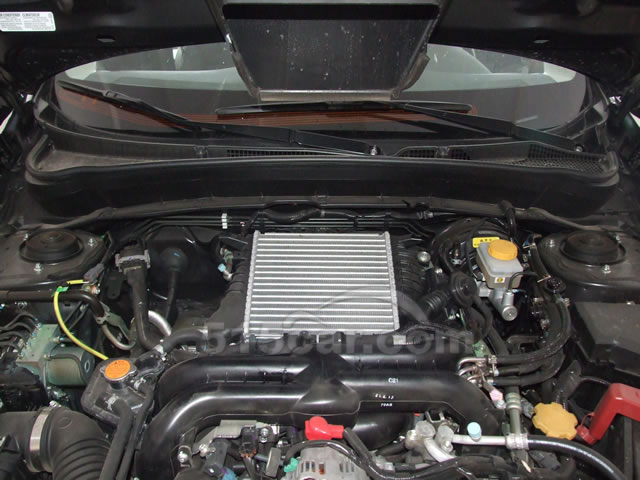

  • 森林人引擎盖施工前
  • 原引擎盖隔热板拆卸后
  • 引擎盖防护施工中
  • 引擎盖防护全贴法施工后

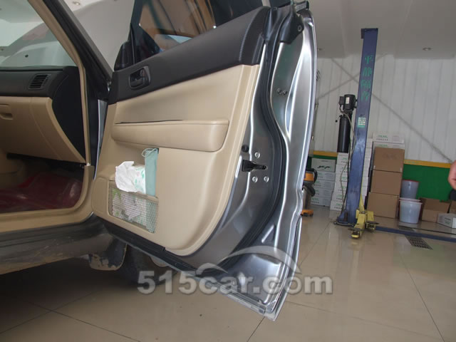

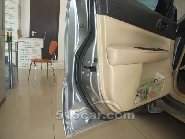

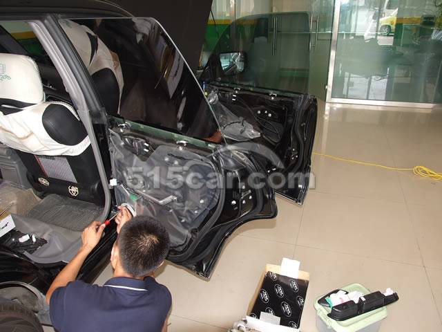

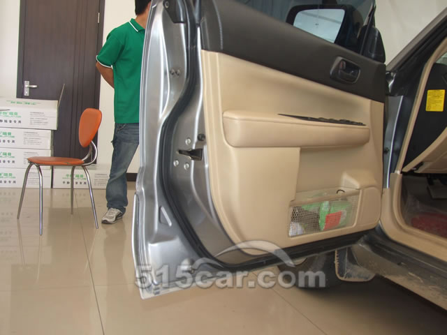

  • 车门的内饰板
  • 前门内饰板拆卸后

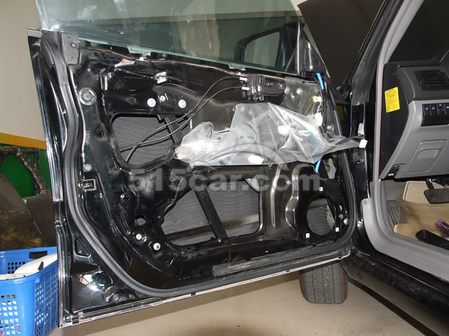

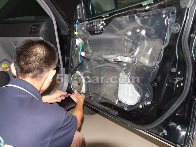

  • 车门隔音施工先贴止振垫
  • 前门隔音施工后

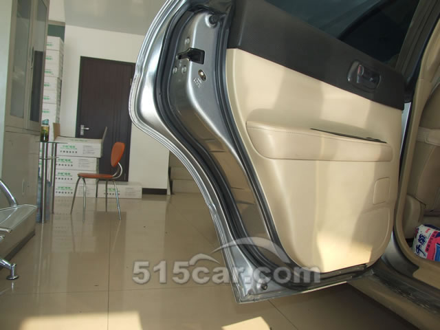

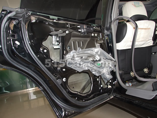

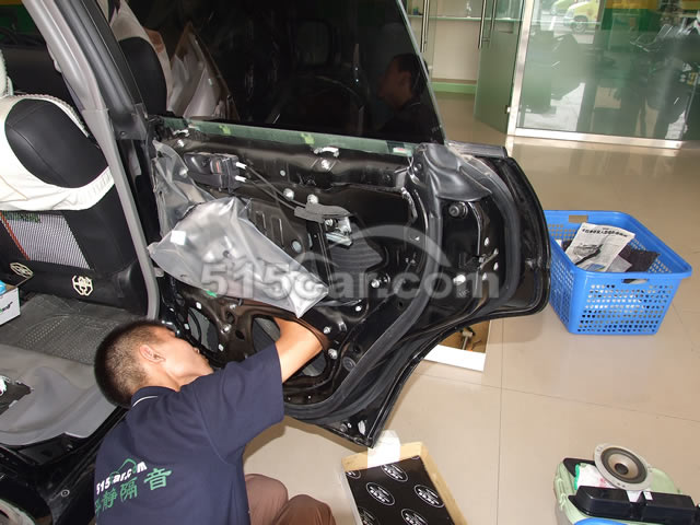

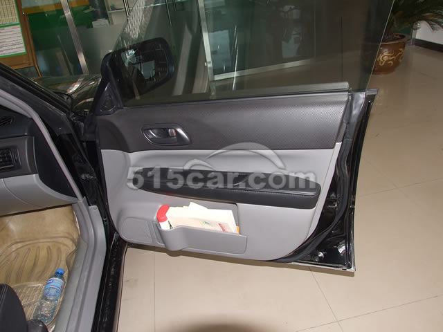

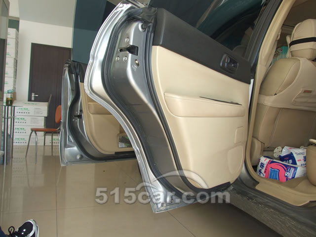

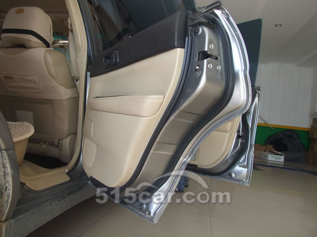

  • 后门内饰板拆卸后
  • 后门钢板隔音施工前

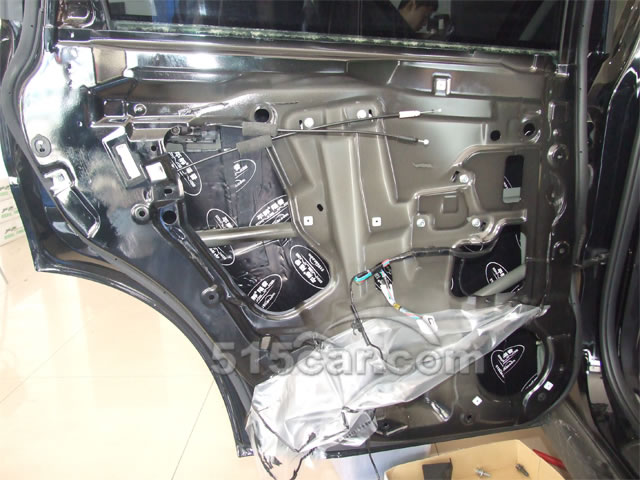

  • 后门隔音先贴一层止振垫
  • 再铺一层隔声吸声棉

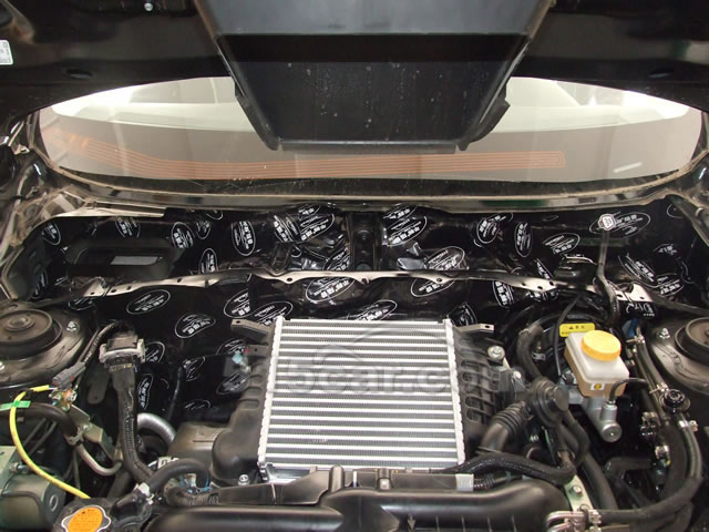

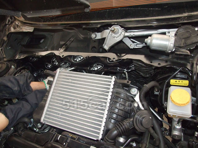

  • 发动机隔音施工前
  • 挡火墙先贴一层专用三明治隔音棉
  • 挡火墙再贴一层止振垫
  • 挡火墙及U形槽隔音施工完成

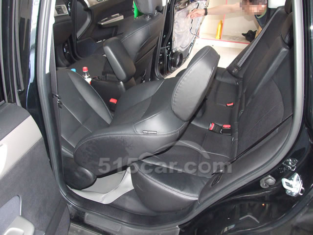

  • 驾驶舱座椅内饰
  • 拆卸内饰后裸露出车体的钣金

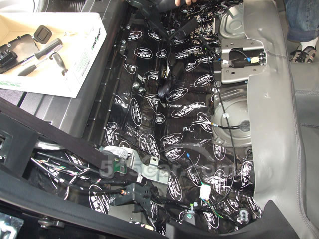

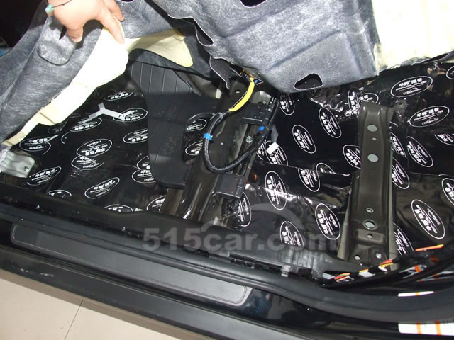

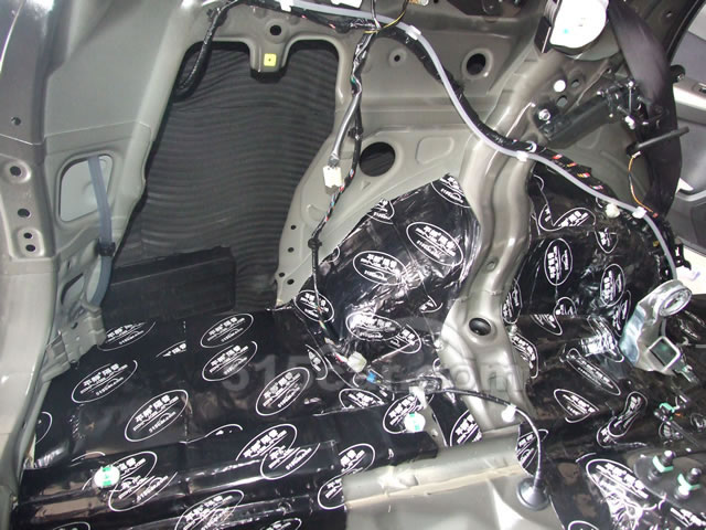

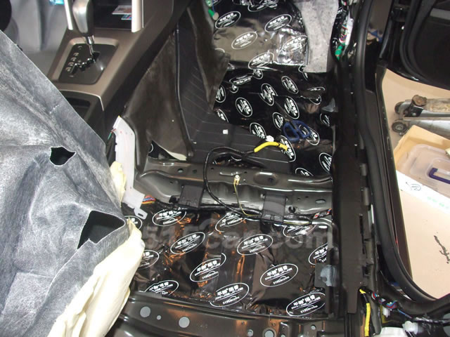

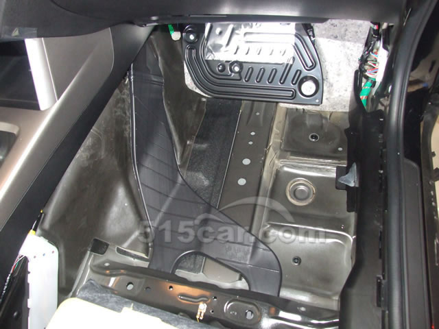

  • 正驾驶脚底板先贴了一层止振垫
  • 副驾驶脚底板先贴了一层止振垫
  • 正驾驶底板再贴了一层隔音棉

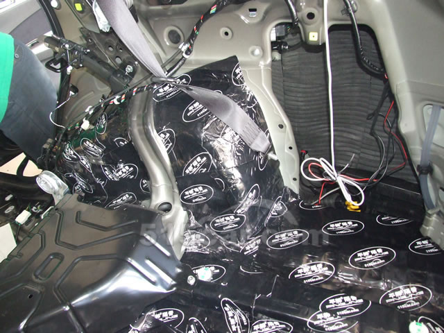

  • 驾驶舱后座下方的钣金上贴一层止振垫

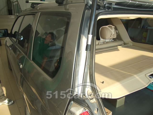

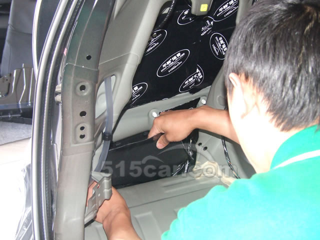

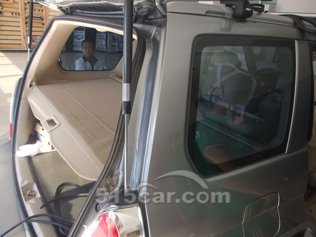

  • 拆卸后备箱内饰
  • 后翼子板正在贴止振垫
  • 左侧后翼子板及后轮弧隔音施工后
  • 右侧后翼子板及后轮弧隔音施工后

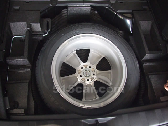

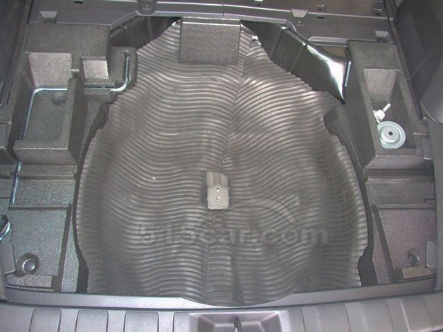

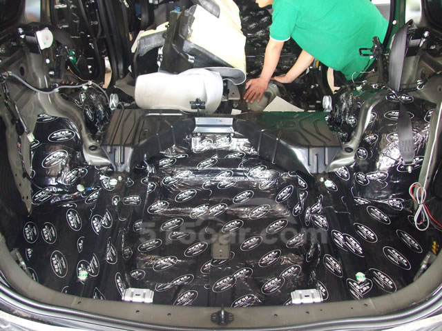

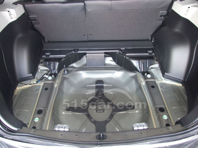

  • 后备箱底板先贴了一层止振垫
  • 后备箱底板还要再贴一层隔音棉
  • 后备箱隔音完成后回装

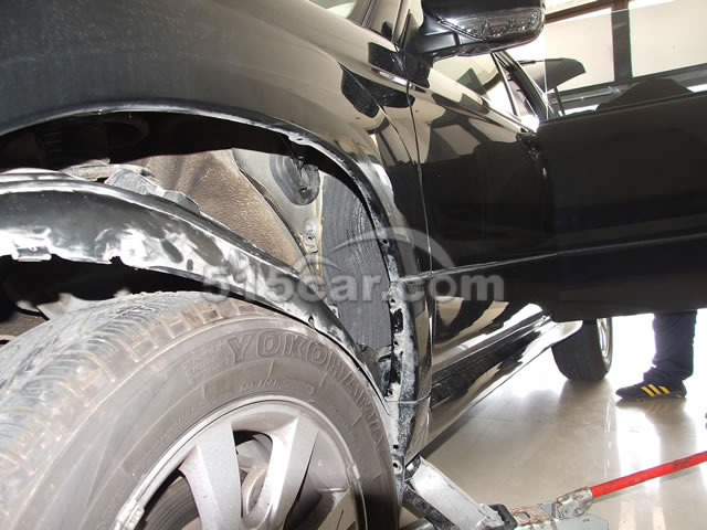

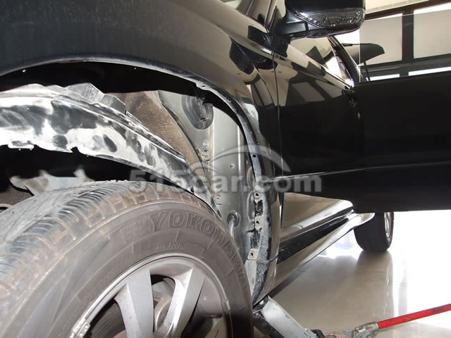

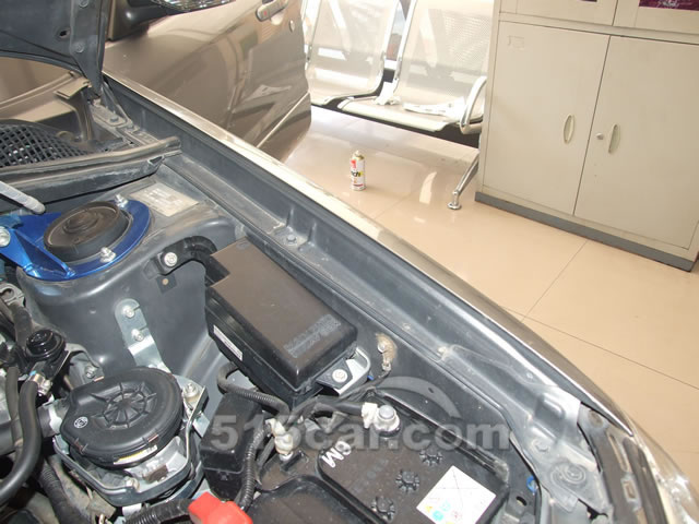

  • 前翼子板隔音施工前
  • 前翼子板隔音施工后

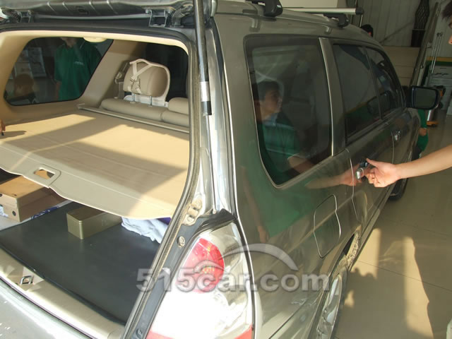

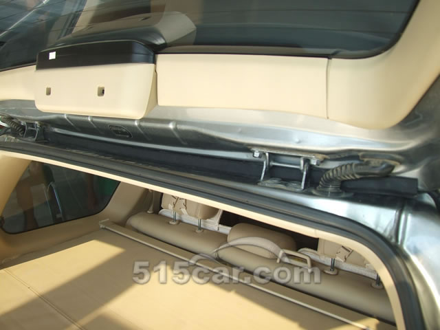

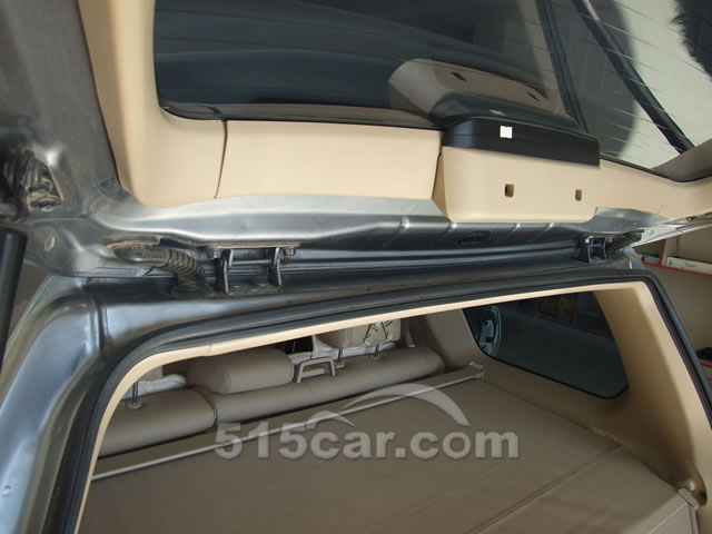

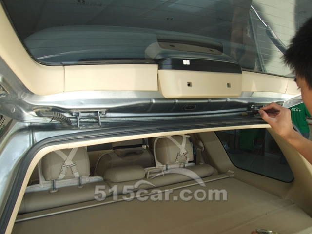

  • 尾门空腔内贴满隔声吸声棉

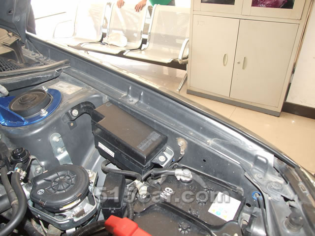

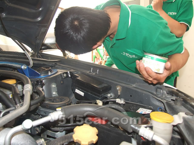

  • 引擎舱左侧边沿密封前
  • 引擎舱边沿密封前刷专用密封胶
  • 引擎舱边沿密封施工后

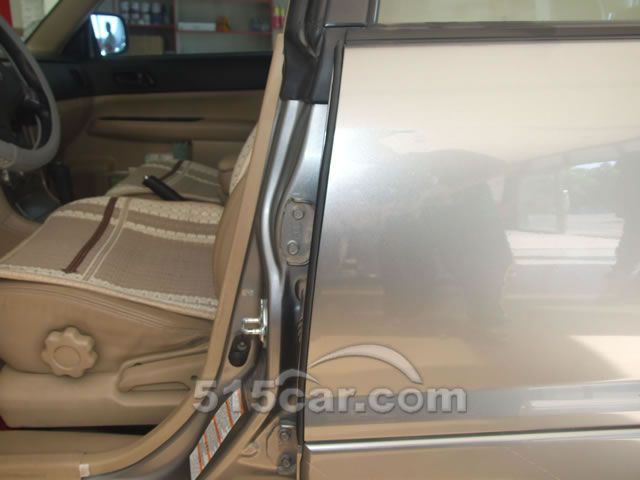

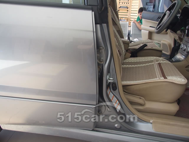

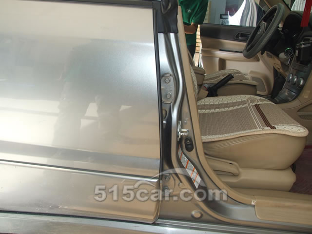

  • 左前门密封施工前
  • 左前门密封施工后
  • 右前门密封施工前
  • 右前门密封施工后

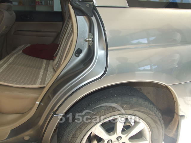

  • 左后门密封施工前
  • 左后门密封施工后
  • 右后门密封施工前
  • 右后门密封施工后
  • B柱贴密封条前
  • 右侧B柱贴了专用密封条
  • 左侧B柱贴了专用密封条

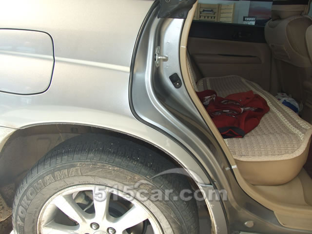

  • 左侧C柱贴密封条前
  • 左侧C柱密封施工后
  • 右侧C柱密封施工后

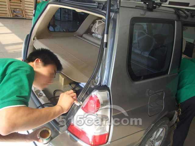

  • 后备箱右侧边沿密封施工前
  • 后备箱右侧边沿正在刷专用密封胶
  • 后备箱右侧边沿密封施工后

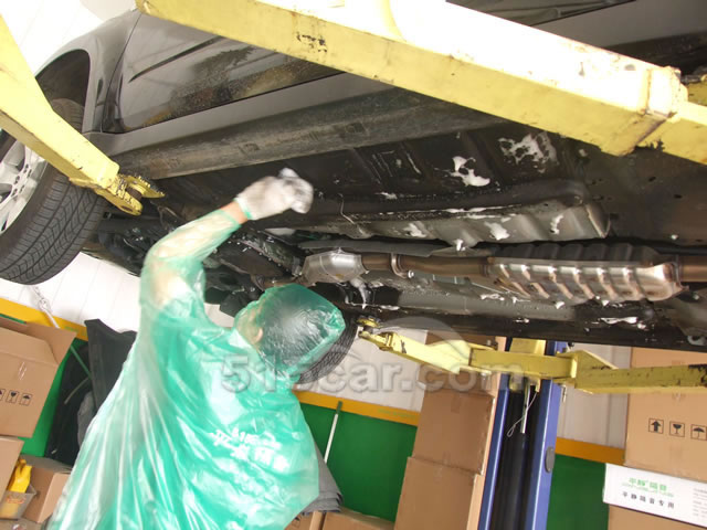

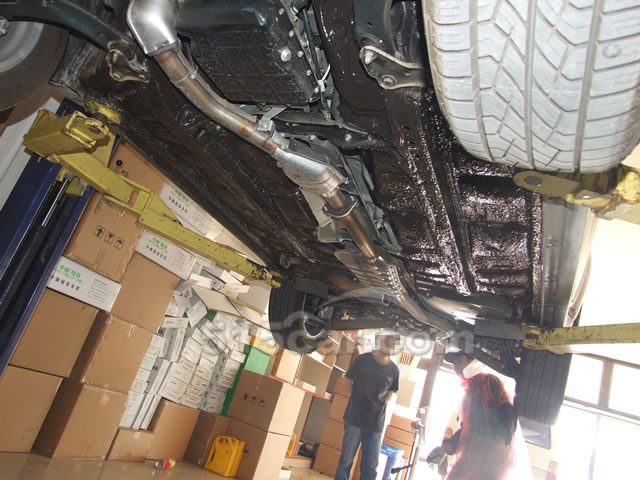

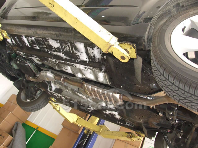

  • 底盘喷了泡沫清洗剂
  • 清洁底板的污垢
  • 给底盘刷装甲
  • 刷完装甲后的底盘
