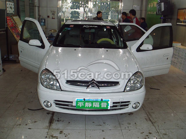

赛纳于 03 年年中上市,是雪铁龙在欧洲的主销车之一,配备直列四缸2.0升发动机,与毕加索的 2.0升发动机基本结构相同,功率增加了17马力,怠速时的安静程度和运转平顺度都较好,整体减震舒适性不错。目前该车型已比较少见。
赛纳车在经过连续颠簸路面时底盘会传来较大噪音,发动机在高转速时噪声也很大。因此挡火墙 U 槽、整车底板、后备箱是隔音重点。

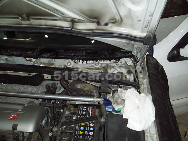

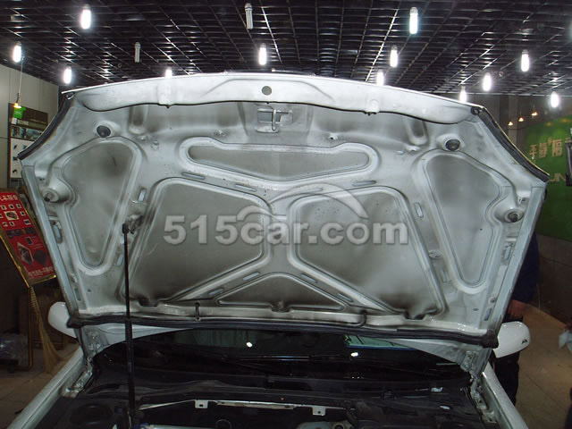

  • 引擎盖隔音施工前

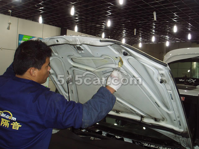

  • 施工人员为引擎盖涂刷专用胶

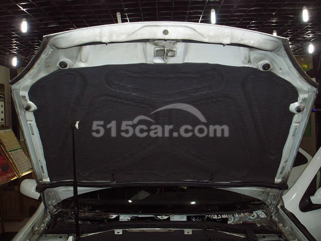

  • 引擎盖隔音施工后

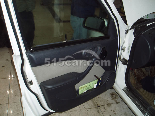

  • 前门的内饰板

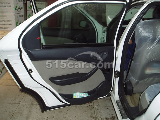

  • 后门内饰板拆卸前

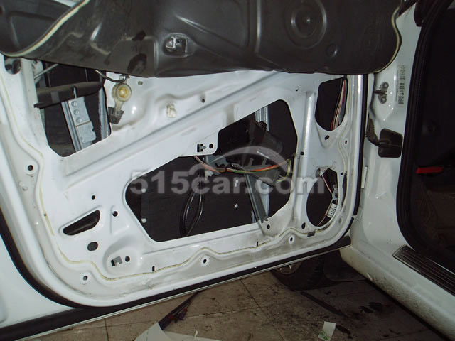

  • 前门腔隔音施工前
  • 后门腔隔音施工前

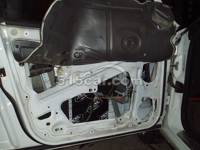

  • 前门施工中贴了止振垫
  • 前门隔音施工后
  • 车门隔音要先贴一层止震垫

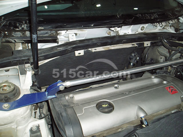

  • 挡火墙及U槽隔音施工前

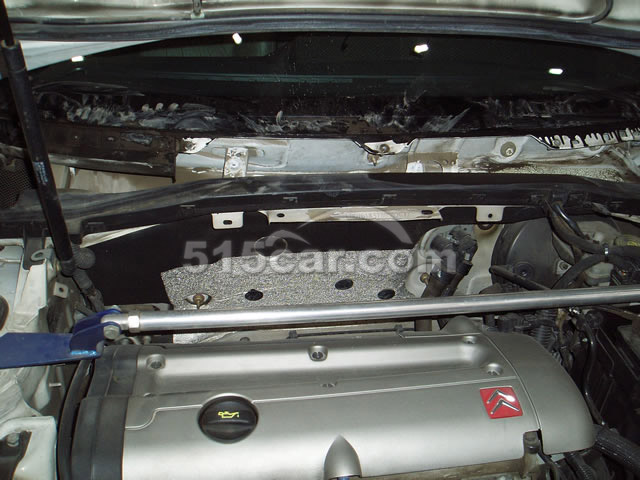

  • 挡火墙隔音施工后

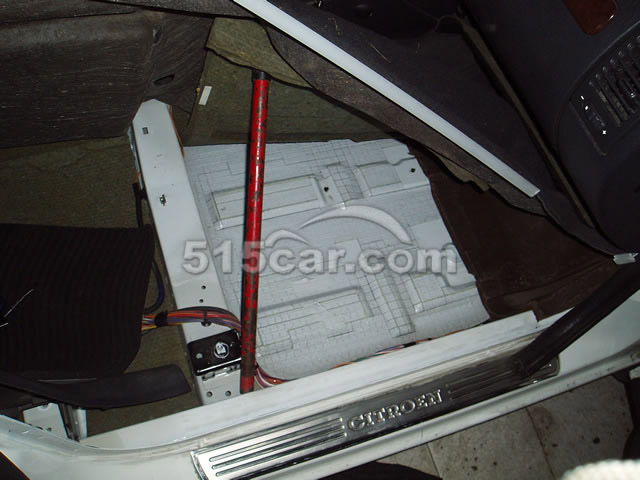

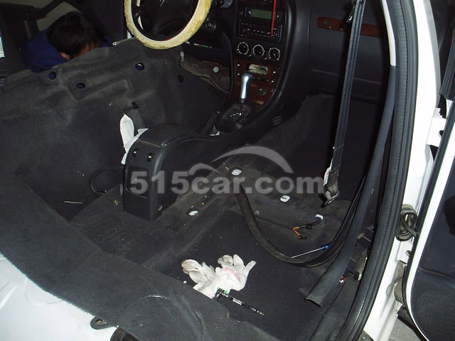

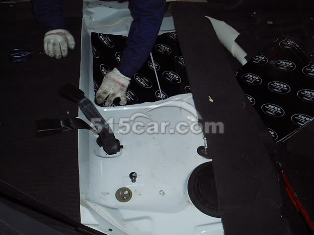

  • 地板施工先拆卸座椅等
  • 车底板贴隔音材料前

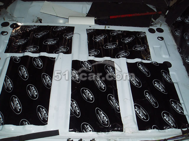

  • 底板施工先贴一层止振垫
  • 底板隔音施工后局部特写

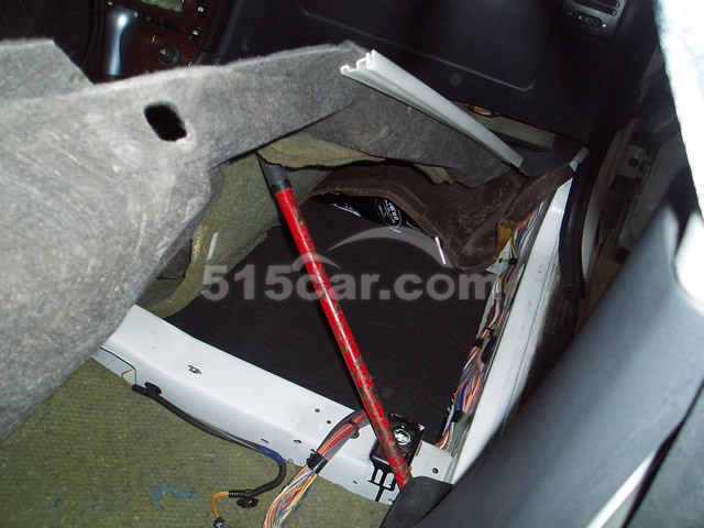

  • 后排座下的隔音
  • 后排座下方隔音施工后

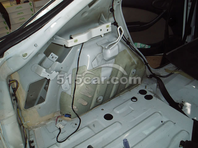

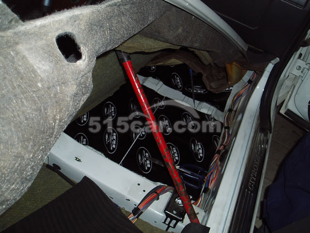

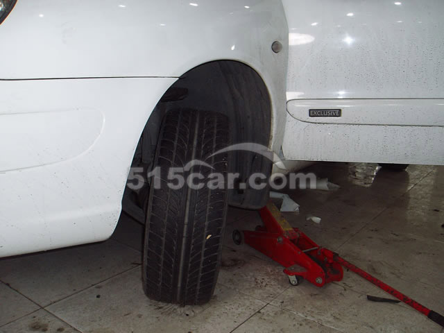

  • 后轮弧及后翼子空腔隔音前
  • 后轮弧后翼子隔音施工后

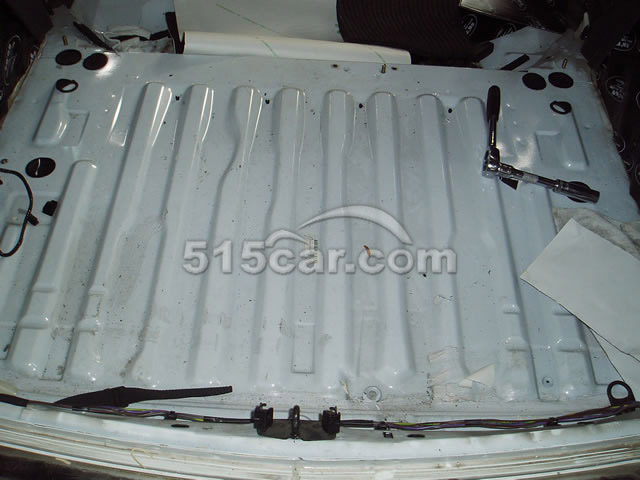

  • 后备箱底部隔音施工前

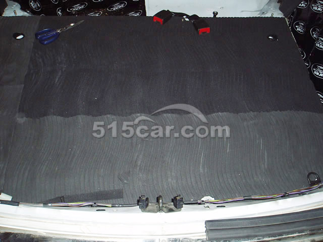

  • 后备箱施工也要先用止振垫
  • 后备箱底隔音施工后

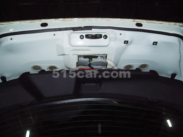

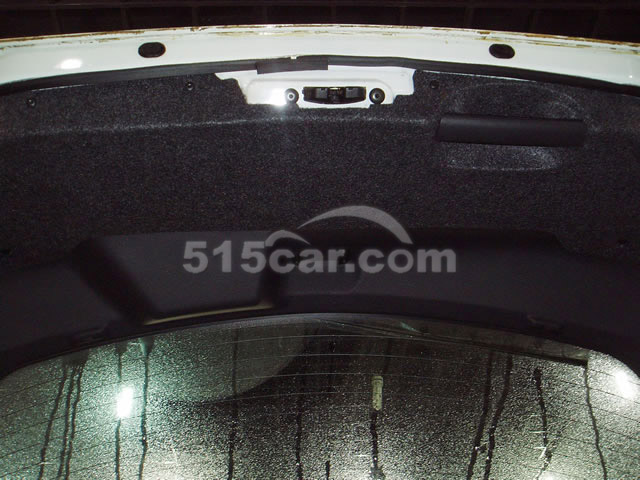

  • 尾箱盖的内饰板
  • 尾箱盖内饰拆掉后

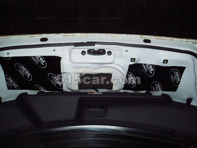

  • 尾箱盖隔音施工后
