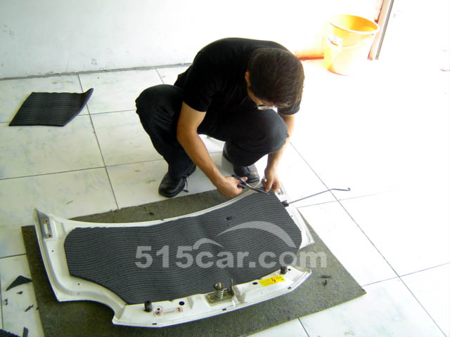

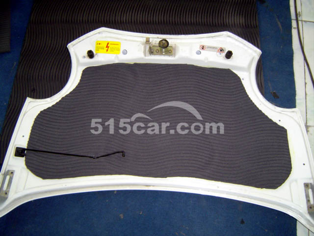

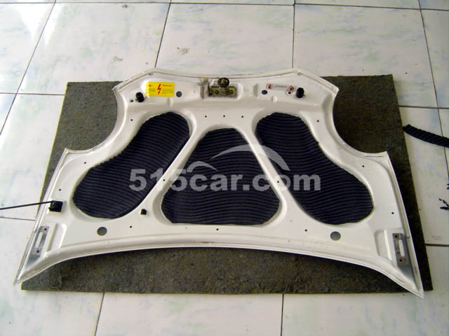

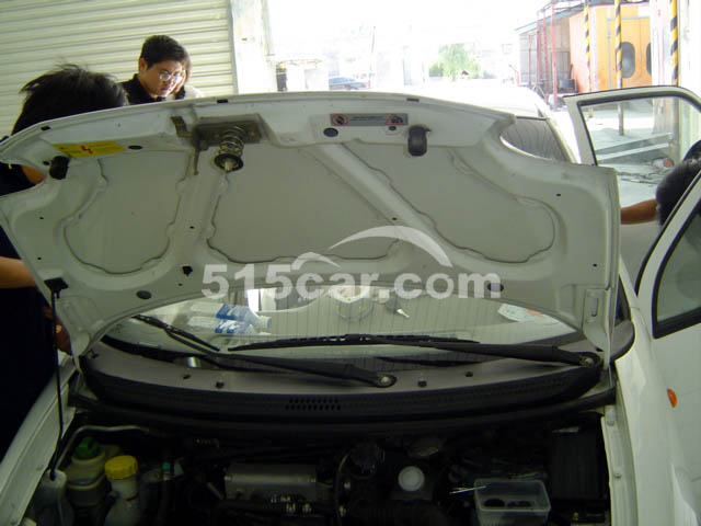

  • QQ的引擎盖
  • 引擎盖的半贴法施工后
  • 引擎盖全贴法隔音防护施工中
  • 引擎盖全贴法隔音防护后

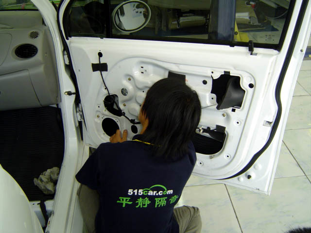

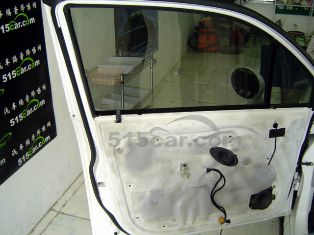

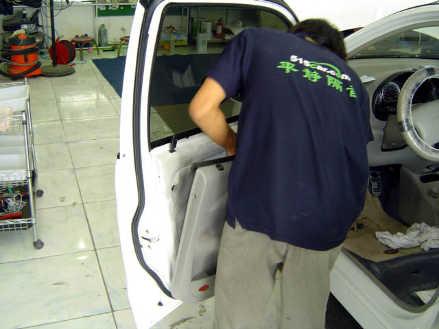

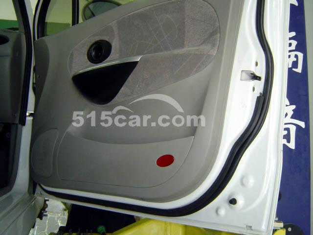

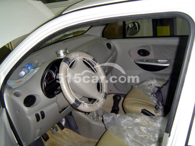

  • 拆卸车门的内饰板
  • 前门内饰板拆卸后

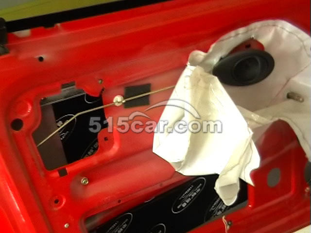

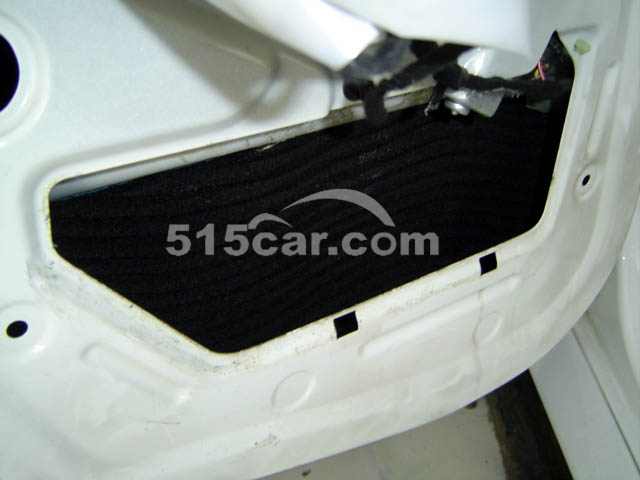

  • 前门隔音施工中

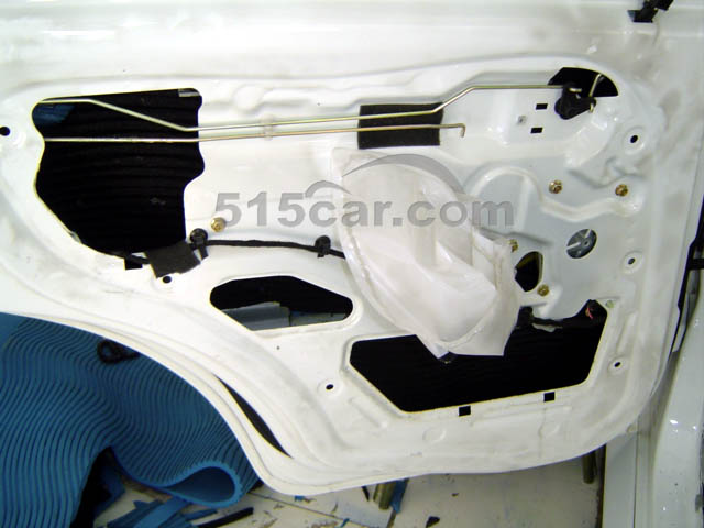

  • 车门隔音要先贴一层止振垫

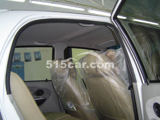

  • 后门内饰板拆卸后
  • 后门隔音施工前
  • 后门隔音施工后
  • 后门隔音施工后局部特写

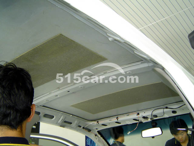

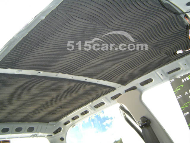

  • 原车顶棚几乎没有隔音措施
  • 顶棚施工后能隔音隔热

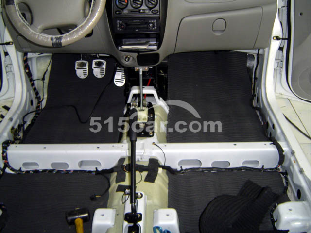

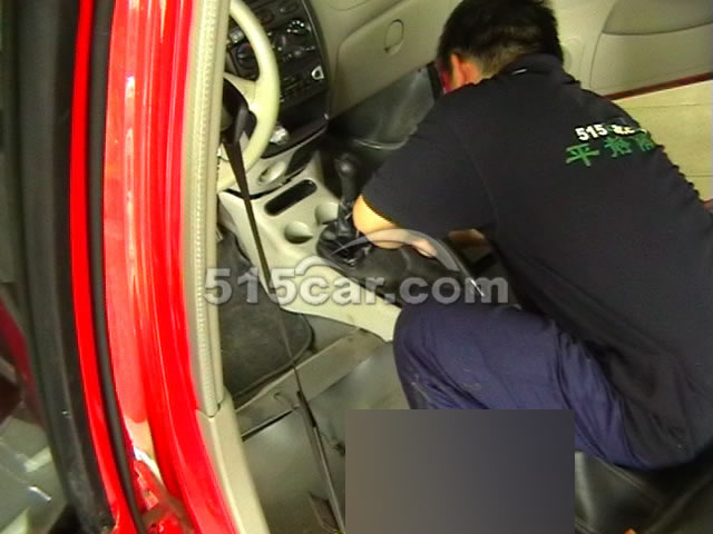

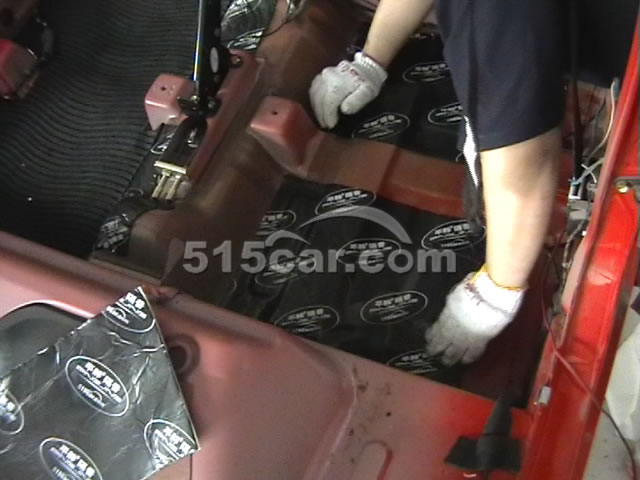

  • 车底板隔音施工前
  • 底板隔音同样先贴止振垫
  • 底板隔音施工后
  • 前脚底板隔音施工后的特写

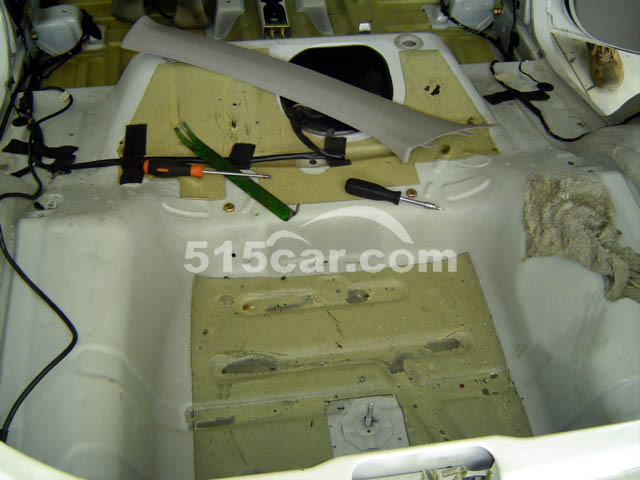

  • 后备箱底隔音施工前
  • 后备箱隔音施工后

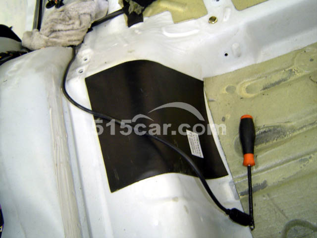

  • 挡火墙及U槽的隔音

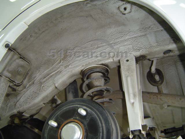

  • 后轮弧隔音施工中
  • 后轮弧及后翼子隔音施工后

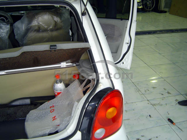

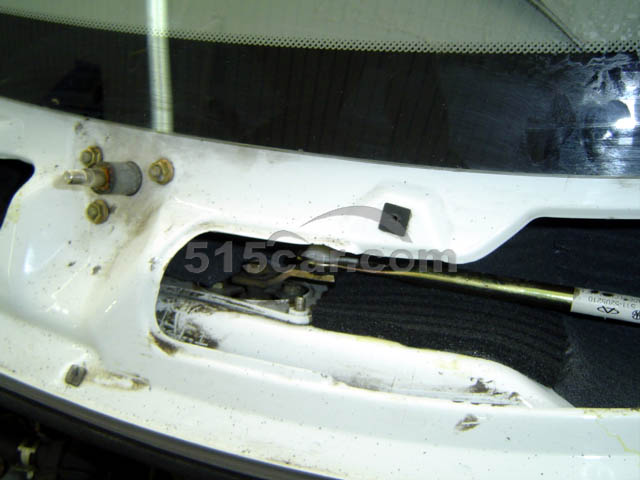

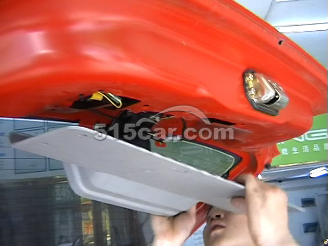

  • 后尾门空腔的隔音处理

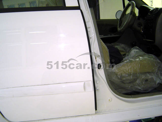

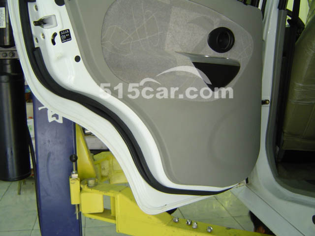

  • 前门边沿密封施工后
  • 后门边沿密封施工后
  • 原车的门边条并无密封作用
  • 前门换了平静的专业门边条
  • 后门车体也换上了平静的密封条

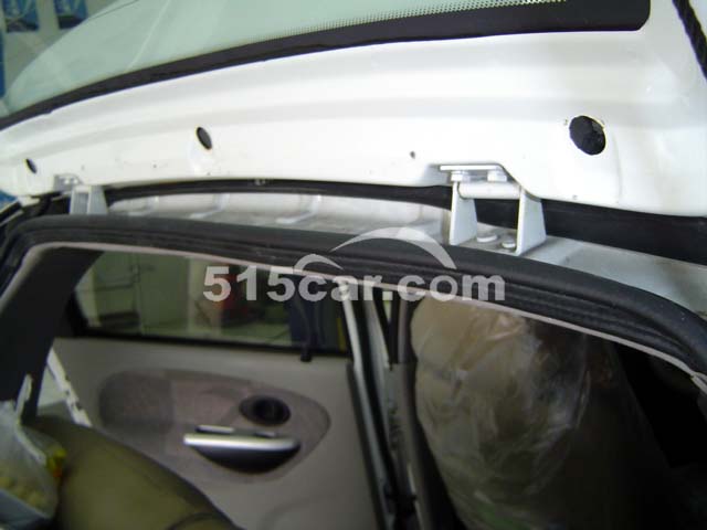

  • C柱密封施工后

  • 后备箱两侧贴了专用密封条
  • 后尾门上沿密封后特写

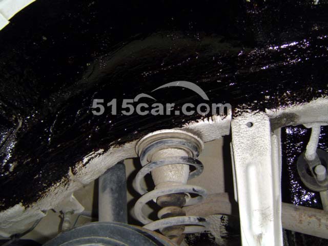

  • 原车底盘无装甲防护
  • 做了平静底盘装甲后可防腐防锈
  • 原车的四轮支撑体
  • 四轮支撑体防护后

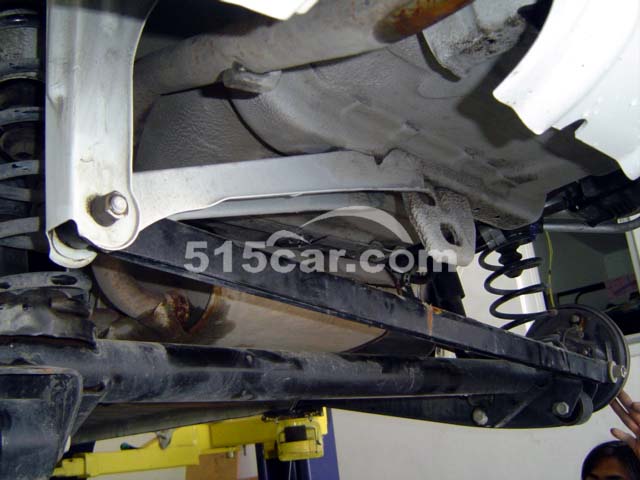

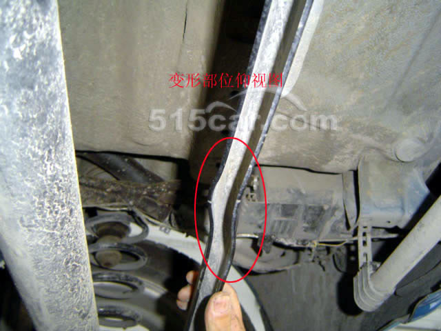

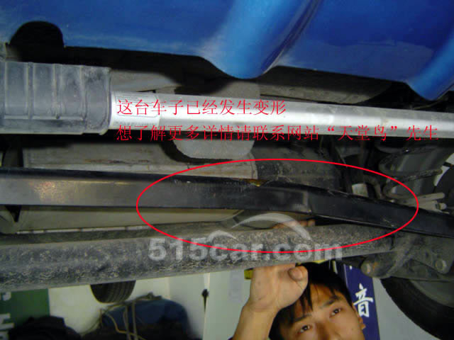

底盘后悬挂问题的说明
最近常有车友来信来电关心和询问QQ的底盘悬挂问题。无论多连杆系统有什么优点,都是需要优良的部件来支持的,客观的说,QQ和同等价位车底盘的设计相比,某些部件的质量可能存在问题,SPARK当然有贵的理由。如果设计的时候就考虑到易发生的问题,自然可以避免。
其实这款车如果不是急于上市,原本可以比目前做的更好。汽车隔音降噪网提醒各位QQ车友,请尽量避免在载重的情况下向左急转弯;此外,平时多注意对底盘部位的检查和维护,就能避免不必要的麻烦。毕竟,她只是一个代步的工具,从这个意义上来用车,就不必恐慌。也有不少人对我们的置疑持反对意见,而且态度偏激,汽车隔音降噪网不得不公开部分照片以更清楚的解答大家的疑惑。
汽车隔音降噪网说出我方人员的个人观点不是为了哗众取宠,更不想自找麻烦,车主的安全才是第一重要的!从专业的角度来看,这是一个有限元屈曲分析的问题,如果设计过程中多一次数据分析和模拟,改进之后就完全可以避免这种情况的发生。
  • 焦点所在之处(新车)
  • 出现了扭曲变形
  • 注意焦点内的扭曲部位
  • 变形部分仰视特写
