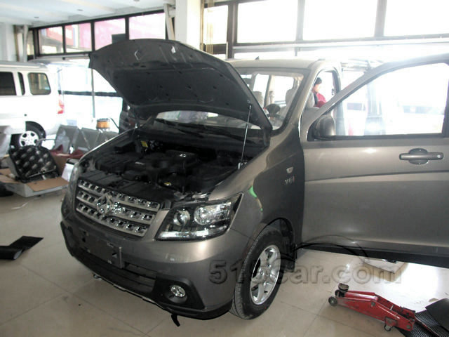

  • 施工前的检查

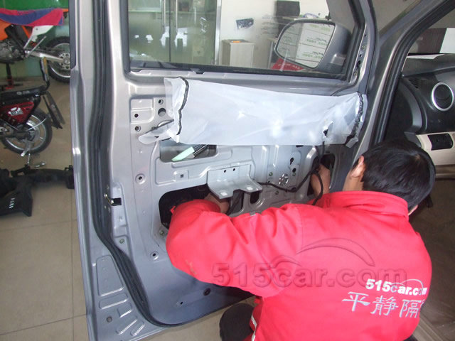

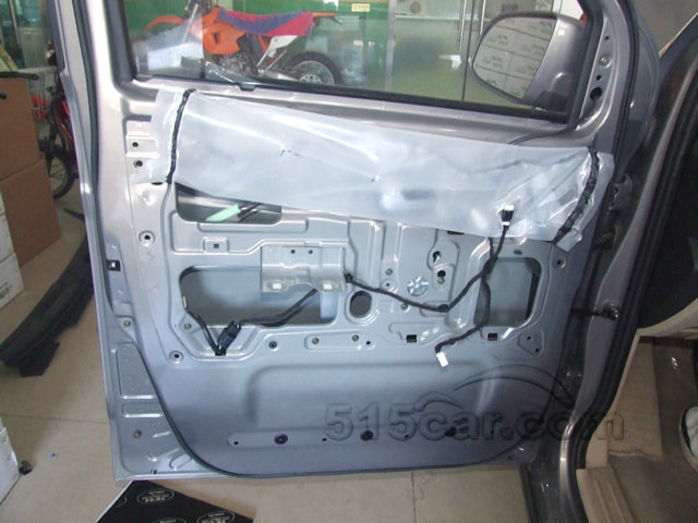

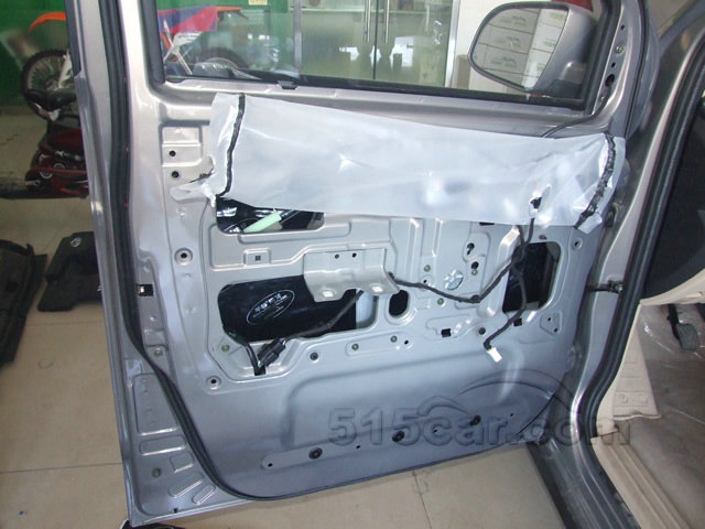

  • 拆开前门内饰,揭起防水膜
  • 车门隔音施工中
  • 车门先贴一层阻尼隔声止振垫
  • 再给前门铺阻尼隔声吸声棉

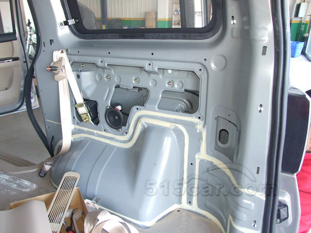

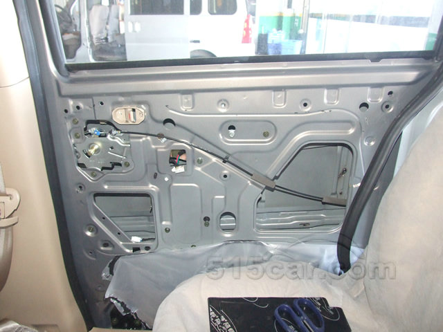

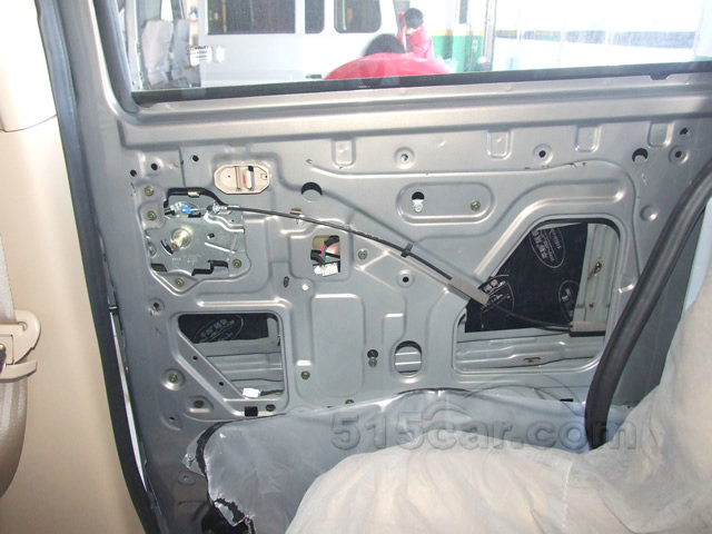

  • 侧拉门隔音施工前

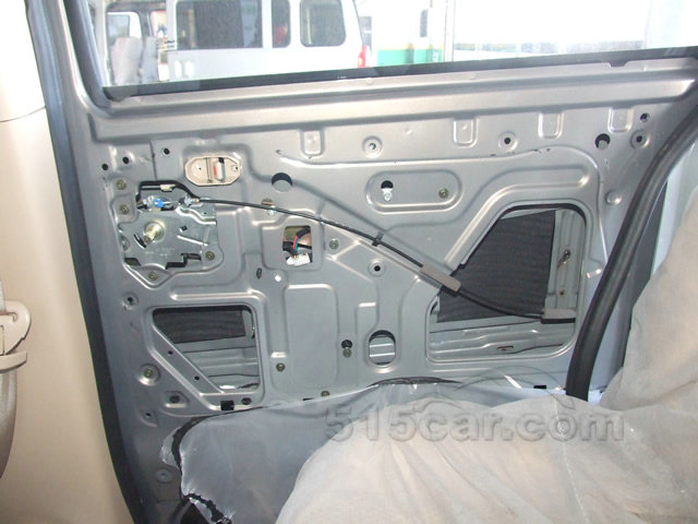

  • 门钢板先贴一层止振垫
  • 侧拉门隔音施工后

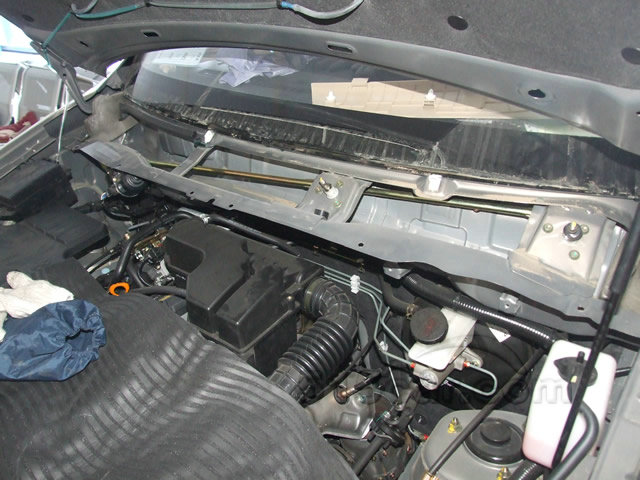

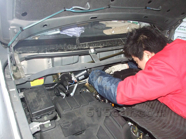

  • 挡火墙U槽隔音施工前
  • 给挡火墙贴专用三明治棉

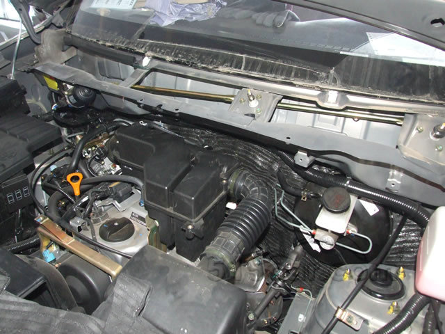

  • 挡火墙隔音施工后
  • U槽隔音施工后

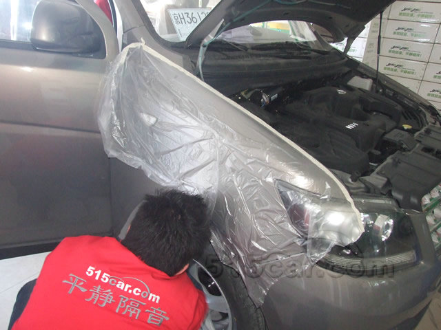

  • 前翼子板的隔音

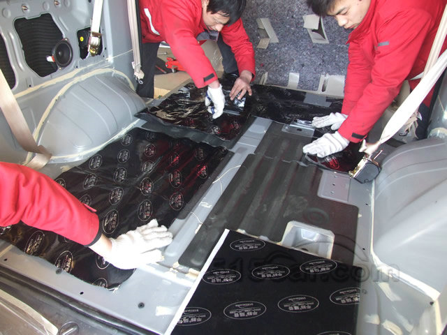

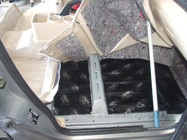

  • 底板隔音要拆出座椅

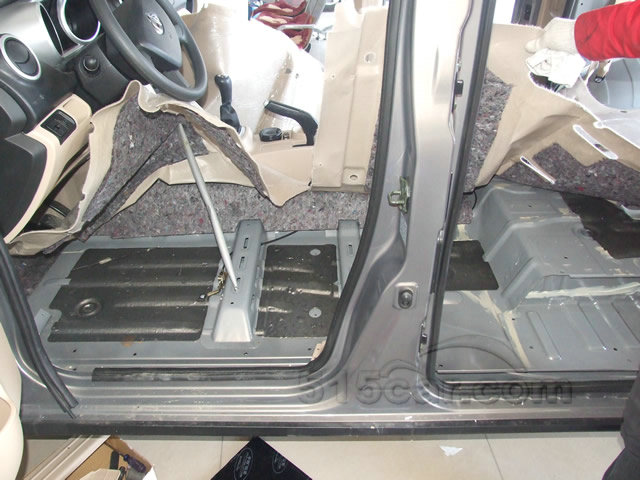

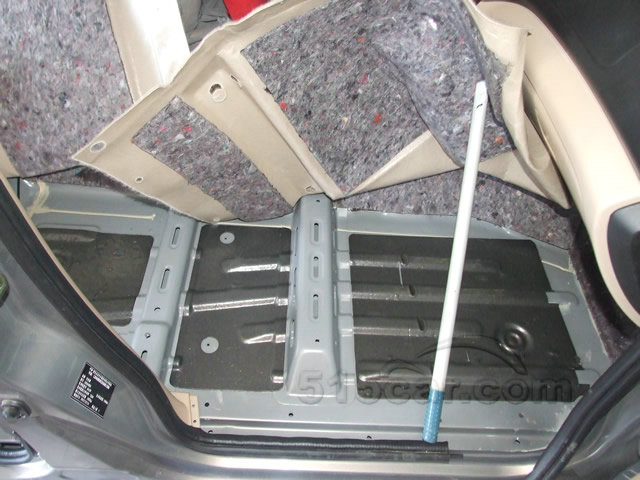

  • 揭起原车地胶、地毯

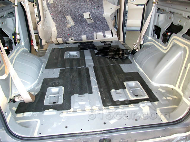

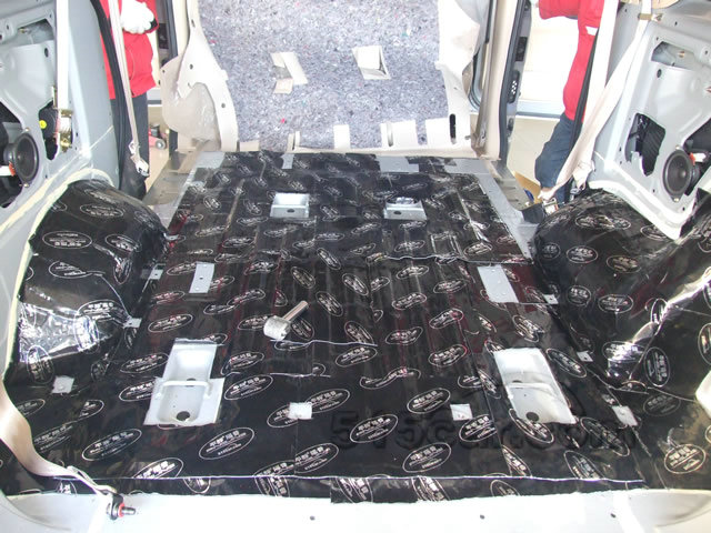

  • 底板隔音施工前

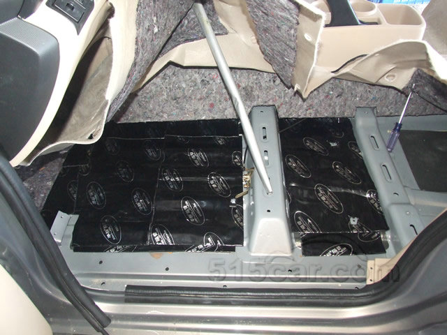

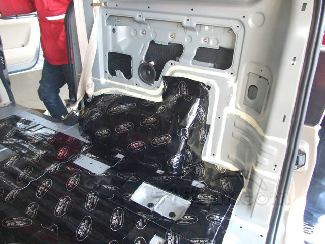

  • 底盘先贴一层阻尼隔声止振垫
  • 底板钢板隔音施工中

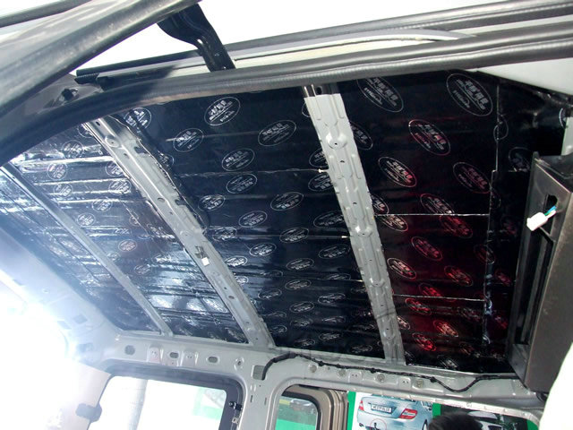

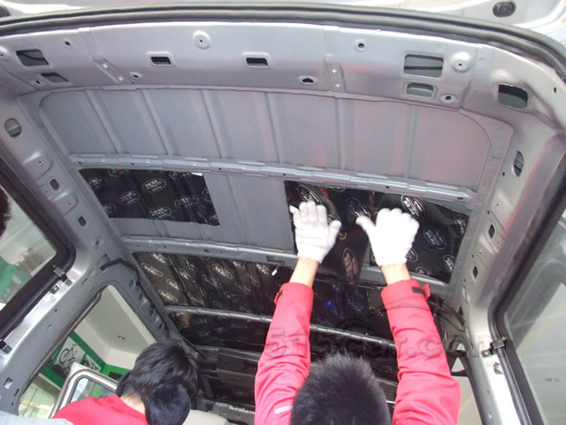

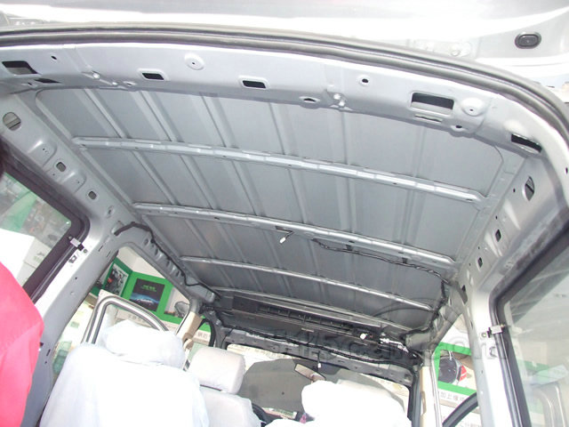

  • 顶棚钢板隔音止振处理前
  • 顶棚隔音施工中

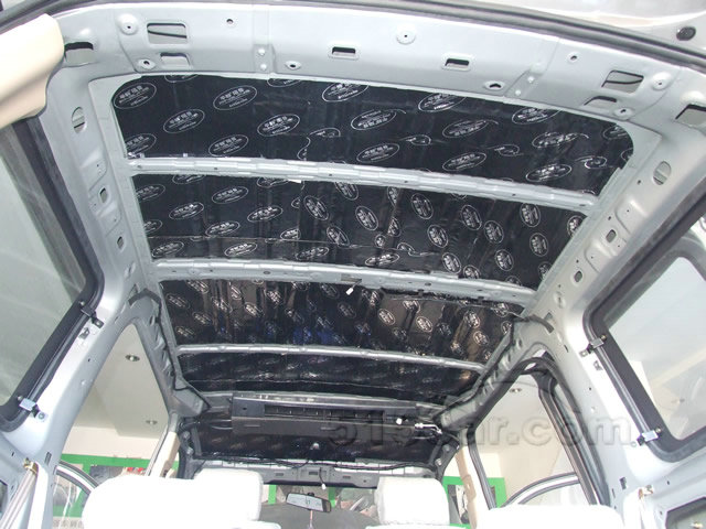

  • 顶棚铺隔声止振垫不再贴棉
  • 顶棚隔音施工后

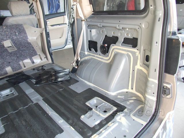

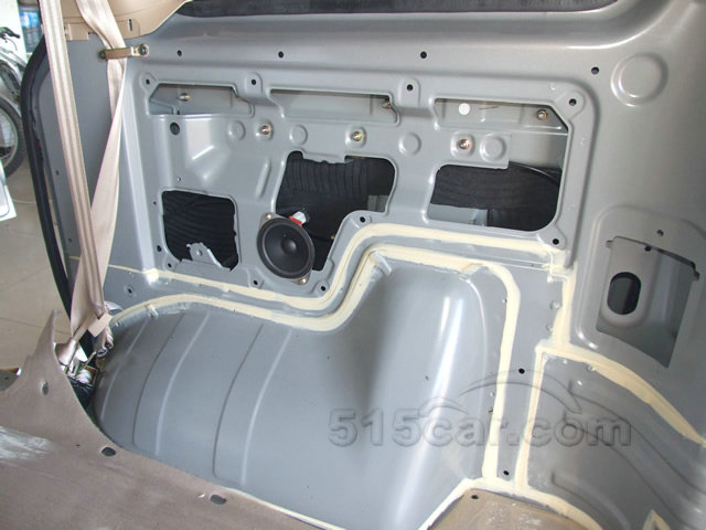

  • 后备箱内饰拆卸后

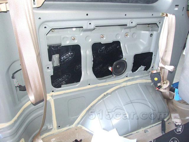

  • 后翼子板空腔里贴了止振垫
  • 后翼子板空腔里又贴了隔声棉

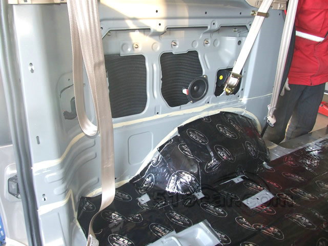

  • 后备箱内轮弧隔音施工后
  • 后备箱内轮弧及翼子板隔音后
  • 后备箱内隔音施工后
